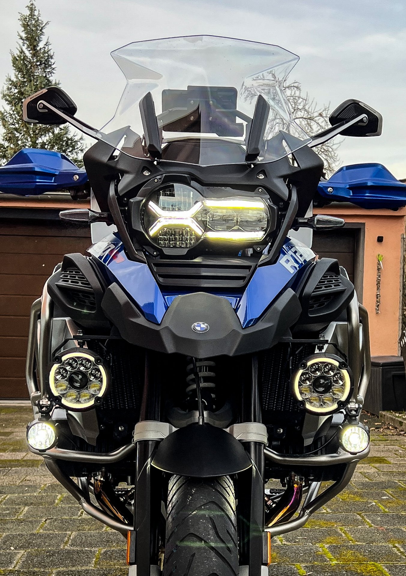

Mal ne andere Frage: War schon mal jemand mit den Dingern beim TÜV?
Falls ja, so durchgekommen oder gab es Probleme?
Ich habe auch Zusatz/Zusatzscheinwerfer, wenn auch nicht von Lone Rider. Diese sind als Fernlicht geschaltet (sogar mit entsprechender E Nummer).
Bisher gab es beim TÜV keine Probleme. (Was aber heutzutage nix heißen muss 🤷‍♀️ )
Ich denke, das ist eine Frage der Einstellung ob man TÜV bekommt oder nicht. Deshalb werde ich meine vor dem TÜV vorsichtshalber auch wieder umprogrammieren. Die Ringe aus und nicht als Blinker, schon dürfte das unproblematisch sein. Ist eine Sache von vielleicht 10 Minuten.
Wenn zuviele Scheinwerfer am Moped sind kann man programmieren was man will
Dann ist das aber auch nur Andi's Problem. Wenn ich zu Hause im Sessel sitze sehe ich das nicht. Und der Sack Reis in China entzieht sich auch meiner Aufmerksamkeit. Ob der nun steht oder lieg, völlig Wumpe. Warum muss das immer kommentiert werden? Soll doch jeder sein Moped so umbauen wie er will. Auch der TÜV ist seine Sache und geht mir am Pöppes vorbei.

Update zum Thema Motolights:
Ich war heute beim TÜV und wir haben uns drauf geeinigt, das die Motolights beim TÜV-Termin noch nicht verbaut waren. Die Lights waren zwar mit den schwarzen Kappen abgedeckt, nehmen also nicht am öffentlichen Straßenverkehr teil, aber der TÜVer war trotzdem neugierig. Die Motolights haben zwar eine europäische Zulassung als Abblend- und Fernlicht sowie Tagfahrlicht, nur darf man in Deutschland nur je 2x Abblendlicht und 2x Fernlicht auf gleiche Höhe haben. Es scheint also eine Frage der Einstellung zu sein, ob man sich legal Im Verkehr bewegt. Entweder der Haupscheinwerfer oder beide Zusatzscheinwerfer. Beides zusammen ist nicht erlaubt.
Jetzt versuche ich mal herauszufinden, ob man die Einstellungen so vornehmen kann, daß die Zusatzscheinwerfer nur funktionieren, wenn der Hauptscheinwerfer aus ist.
Vielleicht haben inzwischen auch Andere Erfahrungen mit dem TÜV gemacht und können dazu auch berichten?

Kann ich so nicht bestätigen. Ich war mit montierten Motolights beim TÜV (KÜS) und bin ohne Beanstandungen durchgekommen.
SU26
SU26
10.09.2013
3.652
östliches Obb, ganz nah an Austria
R1250GSA ‘21 Icegrey
Nein, eher von Prüfer zu Prüfer.
Denn das was Du schreibst gilt in D.
Da es aber in EU erlaubt ist, haben meinem Prüfer die schwarzen Deckel gereicht.
Svensson2024
29.08.2024
126
Stellt sich grundsätzlich die Frage, EU-Recht oder nationales Recht? Als Zusatzscheinwerfer müssen die ja eigentlich auch nicht in die Papiere eingetragen werden. Das ist wie mit Motor- und Verkleidungsschutzbügel oder das Tragsystem für Alukoffer. Wer weiß, den nächsten Prüfer interessiert es vielleicht auch nicht?
