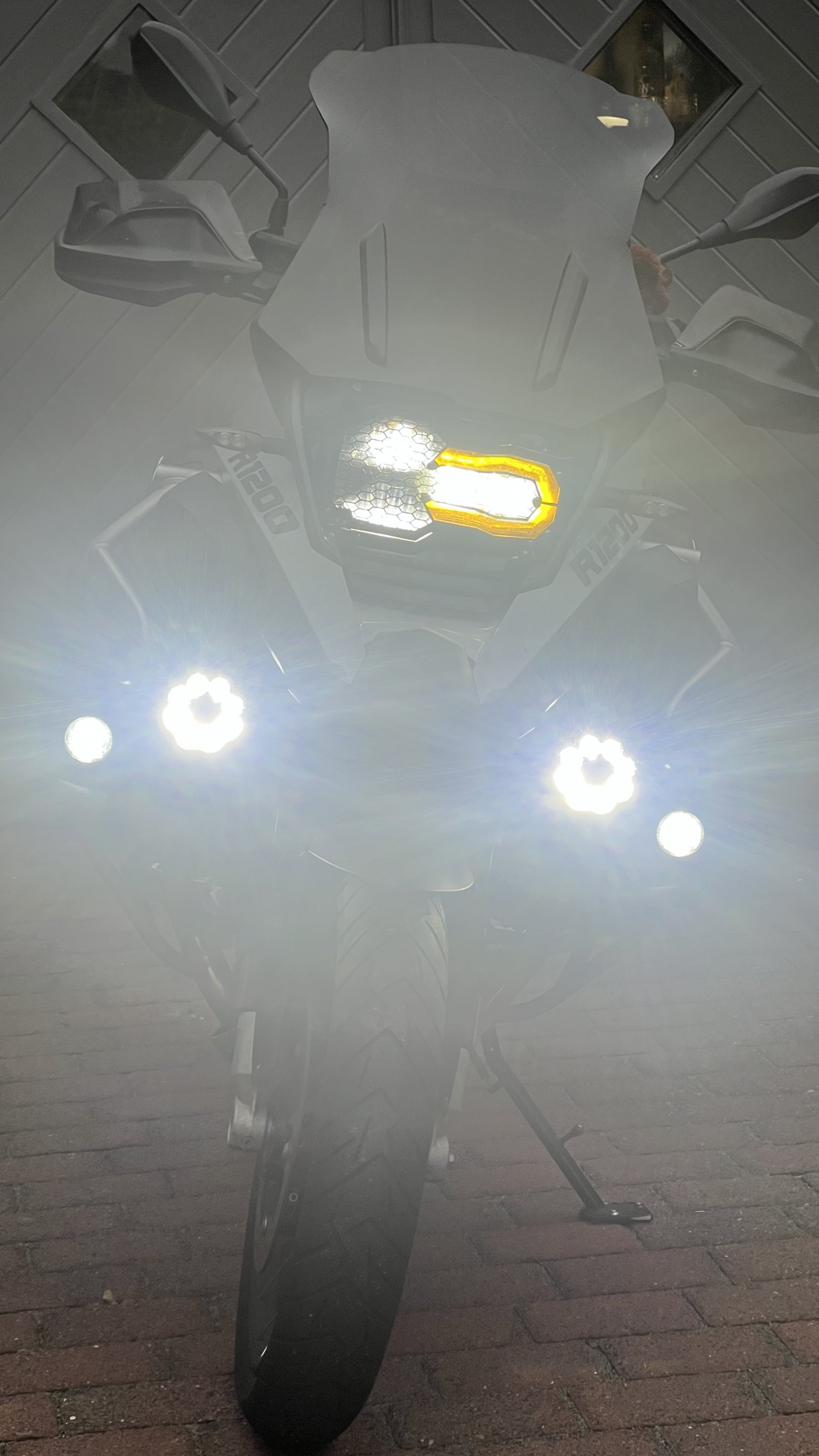

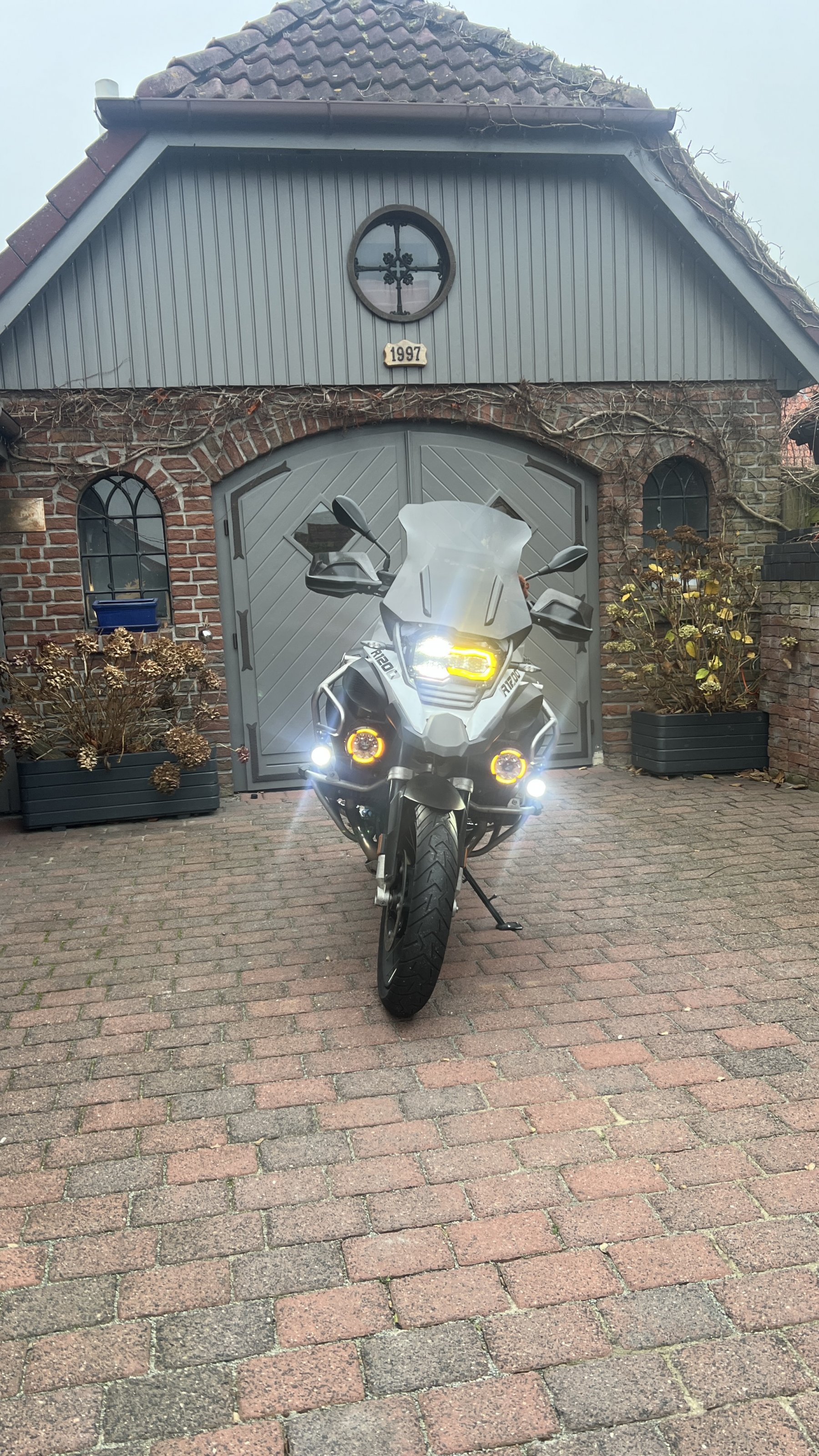

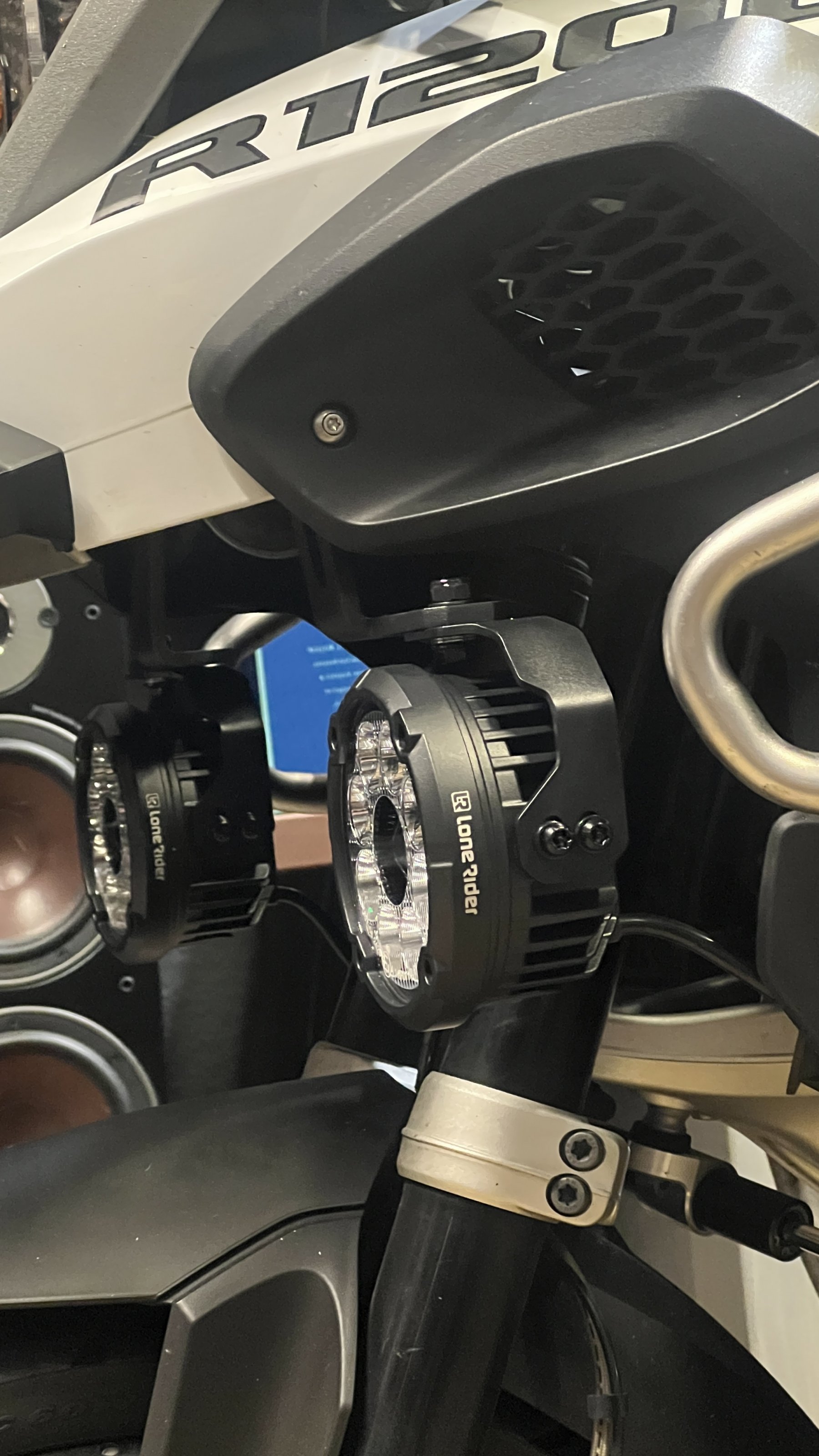

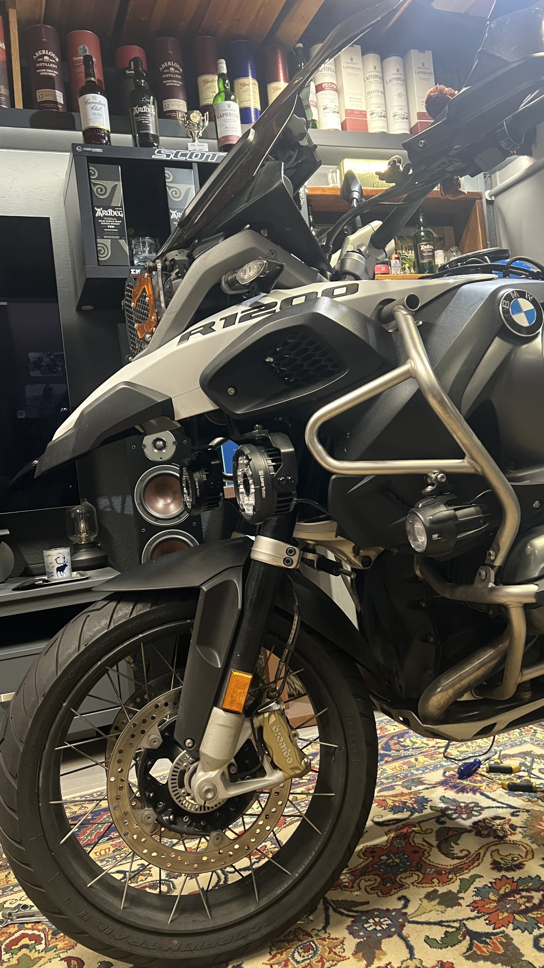

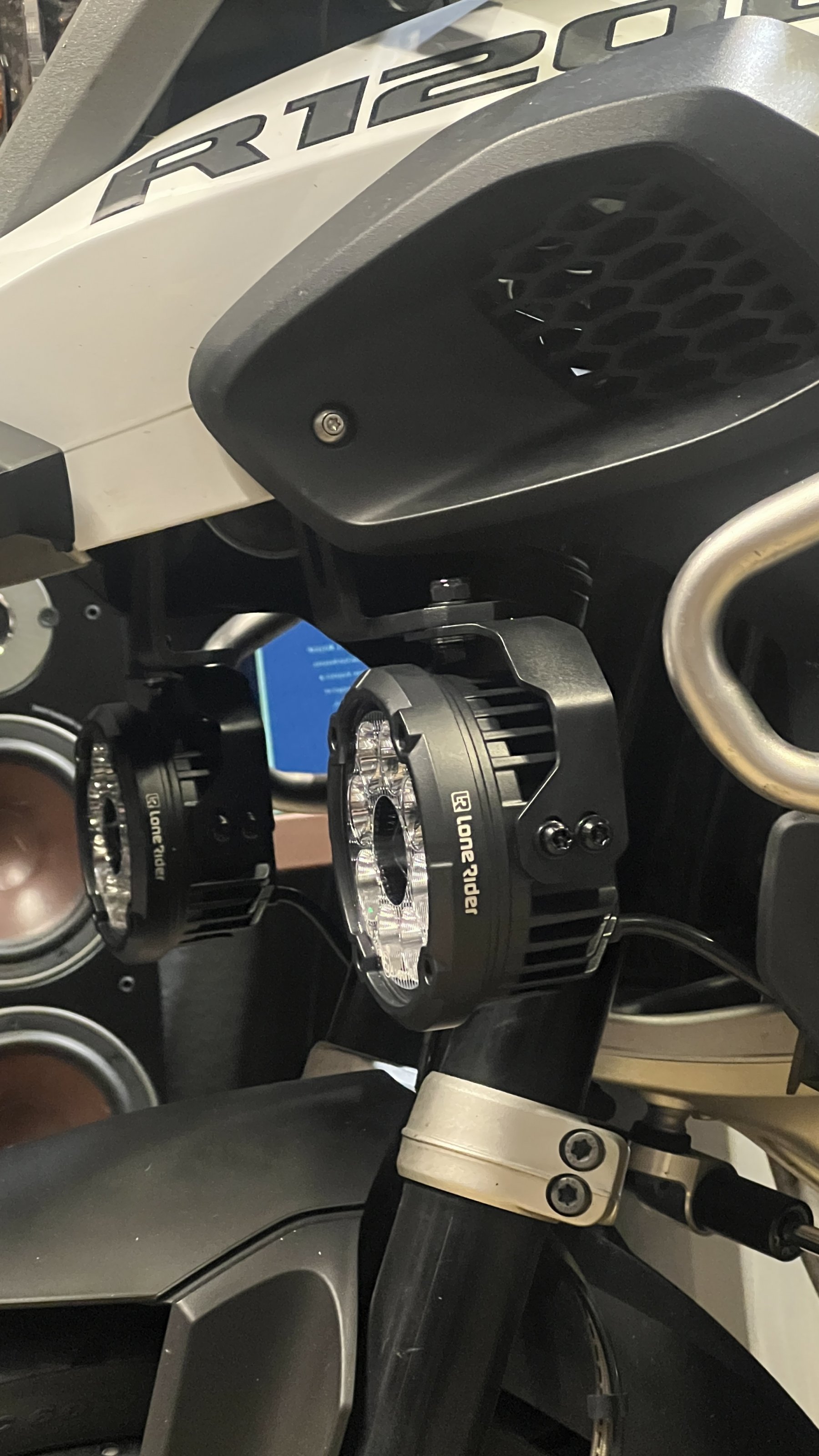

Vielen lieben Dank an alle die hier ihre positive Rückmeldung hinterlassen haben. Ich habe mir diese wunderbaren Teile gegönnt und freue mich über das Ergebnis an meiner geliebten dicken Berta😉
Nein es sind nicht einfach nur Zusatzlampen, sondern einfach nur goile technische Aufwertungen an meiner Maschine😎
Was man macht und ob es Sinn macht entscheidet man selbst.
Lasst euch nicht beeinflussen von anderen. Für mich ist es eine sinnvolle Entscheidung die zu meiner Sicherheit beiträgt ☝🏽😉
Der Einbau ist wie so oft kein Hexenwerk sondern einfach nur anfangen und machen. Alles Plug and Play mit ein wenig Software einstellen.
Ich freu mir😜

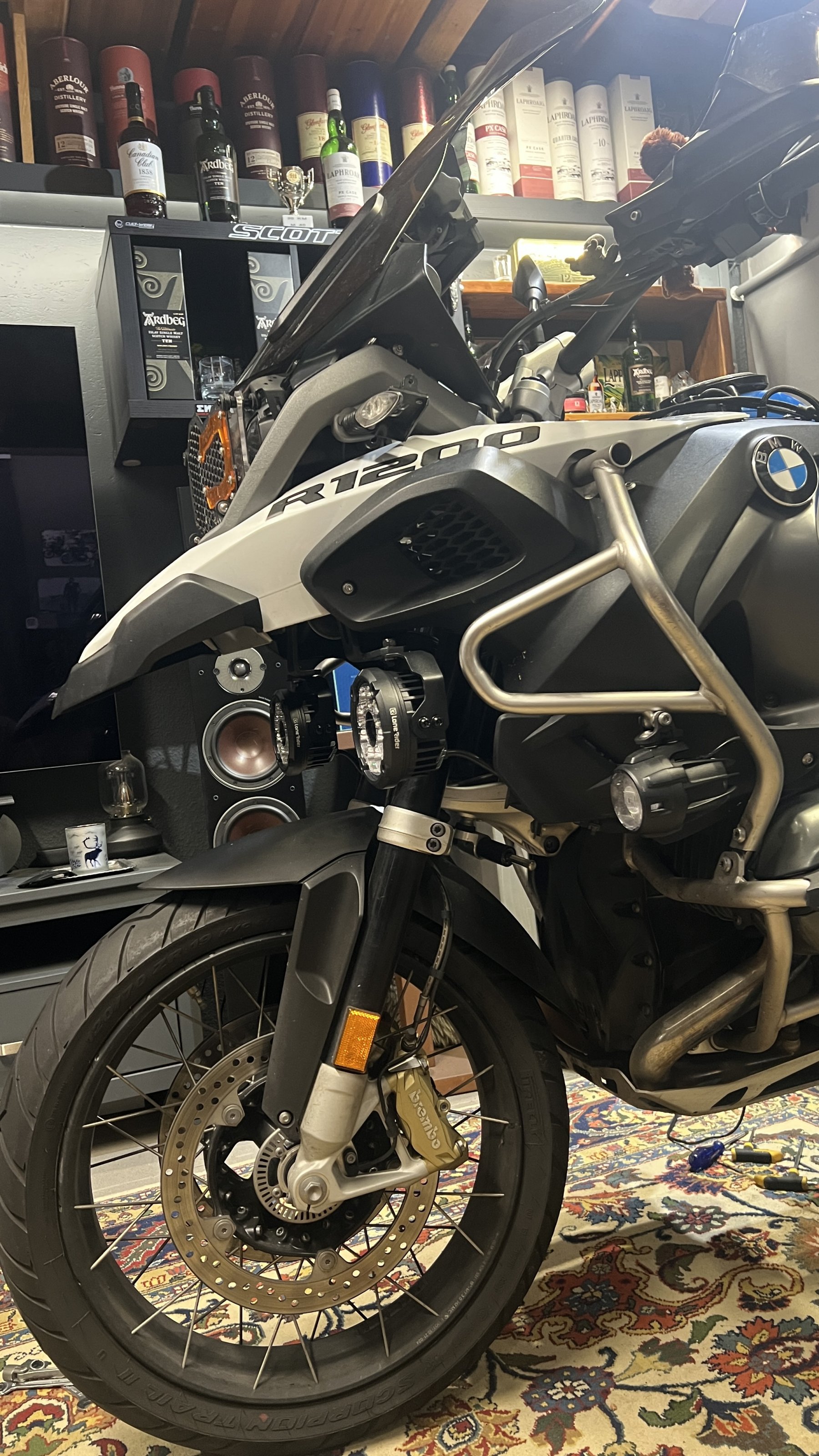

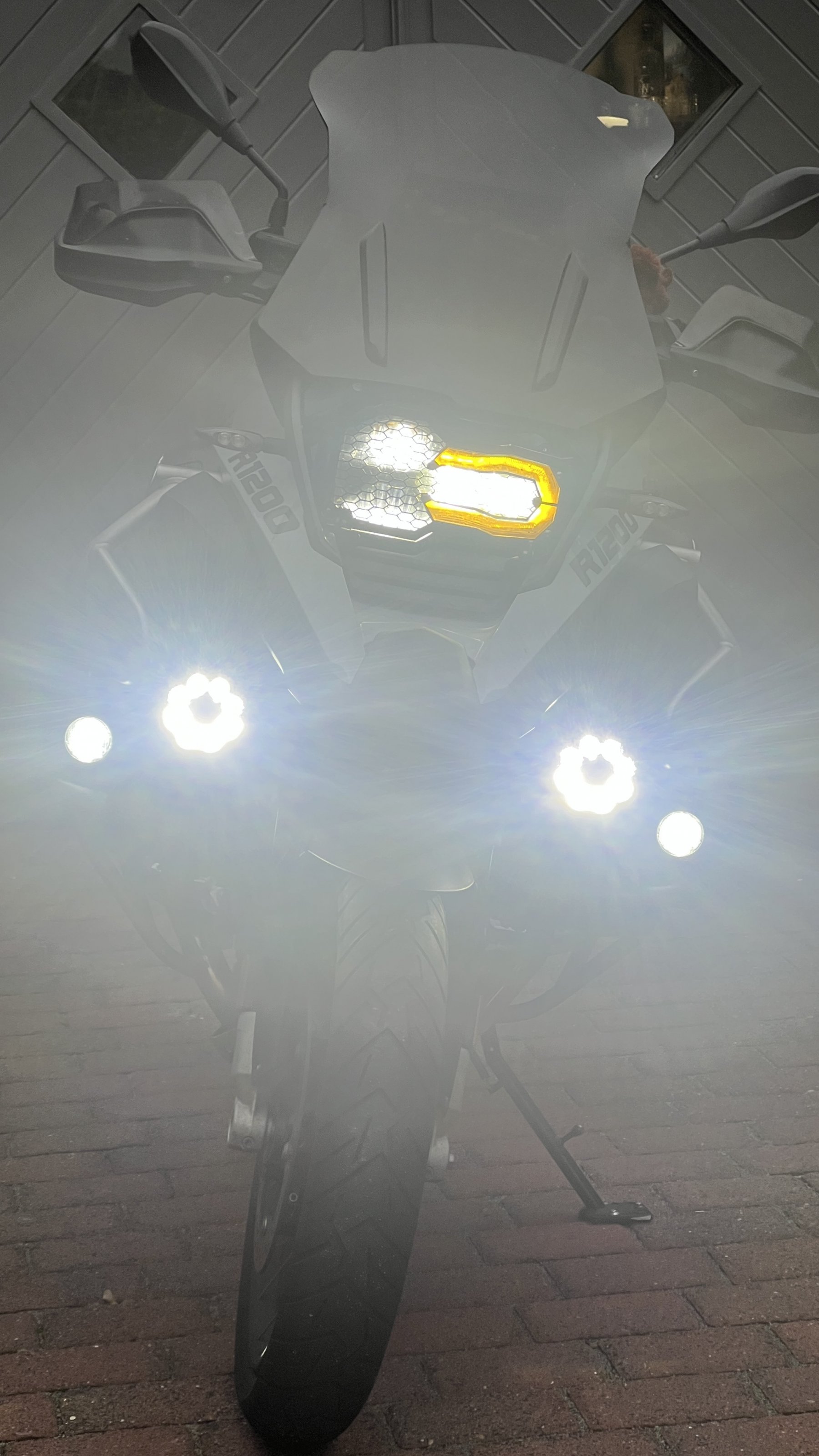

Frage zu Bild Nr. 2
Interessante Reinigungsmittel für den Menschen hast du da in der Garage stehen🧐🧐😎😎
lappland
lappland
29.12.2012
27
Am Ende eines Tages......darf es auchma ein guter Whisky sein🥃

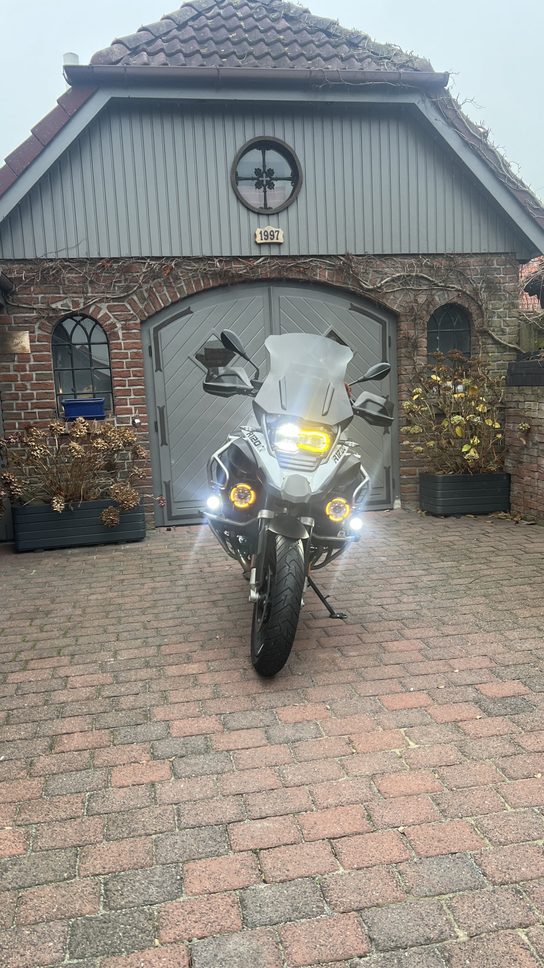

Die orangenen Ringe sind lediglich eine Frage der Programmierung und was sollte der TÜV gegen ein Paar Scheinwerfer mit E-Prüfzeichen sagen können? Niemand hindert mich nach dem TÜV die Ringe wieder anders zu programmieren. 😆
SQ18
SQ18
20.08.2018
10.886
Südwestpfalz
R1200GS Adv. 2018
Der TüV könnte etwas gegen die Anzahl der Scheinwerfer haben
Ich freu mir😜
Welches Set hast du denn genau bestellt? Da du ja auch ne 1200er LC ADV hast, hast du ja den Halter für unter den Schnabel gebraucht. Da hab ich noch kein Set (ohne MotoCan) gefunden. Ich hab das ezCAN nämlich schon verbaut.
