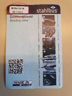

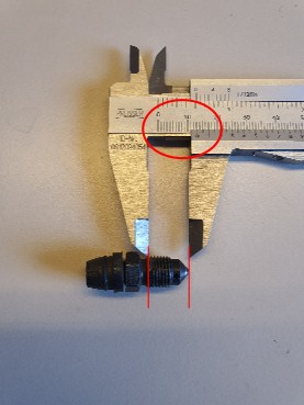

Habe mir jetzt auch ein Stahlbus-Ventil hinten am Bremssattel eingebaut. Allerdings ist die Liste von Stahlbus für die 1250er GS nicht korrekt. Hier müsste eigentlich das Ventil mit dem Gewinde 10 x 1,0 x 13 stehen und nicht dieses:
Hier auch nochmal das Bild des ausgebauten originalen Ventils:
Sind 13mm auf dem Messschieber...
Werde die Info mal an Stahlbus weitergeben und um Korrektur der Liste bitte. Das Gewinde des Ventils steht jetzt 3mm heraus. Stört mich nicht weiter, sollte aber so nicht sein.

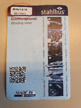

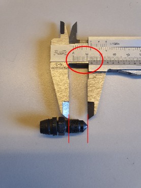

Nachdem ich vor wenigen Tagen an zwei anderen Mopeds ebenfalls (jeweils alle Nippel) auf Stahlbus umgeruestet habe, nehme ich an, dass der geringe Ueberstand durchaus beabsichtigt ist!
Laut der den Saetzen beiliegenden Anleitung (Bild 1a) und der dort weiter hinten befindlichen Montagebeschreibung darf der Sechskant des Stahlbus Unterteiles nicht auf dem Bremssattel aufliegen (was in meinem Fall auch trotzdem knapp geklappt haette). Damit das immer gewaehrleistet ist, waehlen sie vermutlich sicherheitshalber die etwas groessere Laenge.
Kannst die Antwort von Stahlbus ja hier berichten.
Hallo UfoV4,
Das Ventil dichtet mit dem Konus (Der eingeschraubten Hohlspitze). Damit das so ist, darf der Sechskant nicht aufliegen. Die Bestellnummer und Größen Angabe auf deinem Produktbild entsprechen der Gewindezuordnung von Stahlbus. Im Montage Hinweis (Seite 9) steht dieses nochmals. Ist bei der Original Entlüfter Schraube genauso. Ich kann hier seitens Stahlbus keinen Fehler erkennen.
http://www.stahlbus.com/info/images/Downloads/Stahlbus-Motorrad-Gewindetabelle.pdf
http://www.stahlbus.com/info/images/Downloads/Stahlbus_Bedienungsanleitung_10_2017.pdf
Gruß Brauny

Genau richtig :super:.Und Wichtig...mit 14 Nm anziehen, sonst gibt es Undichtigkeiten :schulterzucken:
Hallo Brauny,
ist komplett richtig von Dir beschrieben. Bei dem hinteren Bremssattel meine GSA hätte jedoch das Ventil mit dem 14mm-Schaft gereicht, da das Ventel mit dem 16mm-Schaft 3mm auf dem Gewinde heraussteht :zwinkern:. Wäre also immer noch ein Milimeter "Luft" gewesen. Auf der sicheren Seite ist man wirklich mit dem 16mm-Schaft. Hat mir der Service von Stahlbus auch so bestätigt. Die haben überigens sehr schnell und freundlich reagiert und die gesamten Unwägbarkeiten erläutert. Da ist man halt noch Kunde :daumen-hoch:.
Der Überstand stört mich weder technisch noch optisch.
