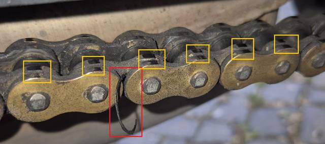

So, guten Morgen zusammen. Ich habe jetzt eine Reaktion von Regina. Erst einmal vorab: Die Kette wurde nur in der Werkstatt gespannt beim Reifenwechsel oder wenn sie zur Inspektion da war. Wir haben also ca. 2 mal im Jahr einen Werkstatt Termin. Den ersten im April zur Jahresinspektion und den zweiten meistens vor dem Sommerurlaub zum Reifenwechsel und von daher mussten wir die Kette nie selbst spannen. Bei meiner Suzuki Bandit die ich bis 2014 hatte, haben meine Ketten, bei meiner Art der Pflege bis zu 30 Tsd Kilometer gehalten.
So hier jetzt die Mail von Regina und meine Antwort. Es bleibt spannend:
We received your complaint through our sales department.
Please find below our answers to your questions, along with an additional remark:
  • The breakage or fraying of an O-ring is considered a chain defect; however, the root cause must be investigated, as it is not necessarily a manufacturing issue.
  • A chain with one or more damaged O-rings can still be used. There are no short-term safety concerns, but premature wear and elongation are to be expected.
  • From the photo you shared (see image below), in addition to the damaged O-ring (highlighted in red), there are visible signs of chain rubbing (highlighted in yellow).
    These marks represent a potential risk of plate interference, which over time could lead to chain failure.
    This rubbing may be caused by incorrect chain or motorcycle component installation, or improper chain tensioning.
We are available to have the chain returned to us for further analysis.
We look forward to your kind reply.
Kind regards

wie? den Retourenschein willst du auch noch?
Ich finde es zumutbar, sich eine Neue Kette draufzumachen oder draufmachen zu lassen, wenn man der Meinung ist, der Hersteller hat da was zu ersetzen. Dann ist die alte Kette frei zur Begutachtung und man kann in Urlaub..
Nirgends bekommt man Vorab kostenlos was Neues und das Alte prüfen zu können. Oder man bezahlt es und bekommt im Gewährleistungsfall eine Gutschrift.
Die sichtbaren gelben Reibestellen lassen für mich auch ein Problem der Kettenführung und ggf Spannung als Ursache zu. Sollten dort härtere Plastikteile gelöst werden, die dann den weichen Ring mitnehmen. Die stellen sind für mich nicht normal. Oder im Sand geschliffen.. ( Geländeeinsatz)
Dann müsste der Händler als Montagepartner die Kette zahlen und ersetzen und ggf Anfangs zu hart gespannt haben oder eine Kettenführung nicht als defekt angesehen und nicht mit ersetzt haben..
Der Hersteller wird vermutlich die Kette ablehnen,
der Montagebetrieb hat erst mal 6 Monate Gewährleistung auf seine Arbeit zu geben, da ist der in der Pflicht die Kette erst mal zu ersetzen, kann sich beim Kettenhersteller beschweren..danach muss der Kunde beweisen ( Gutachter) dass der Motntagebetrieb den Schaden verursacht hat..
Für mich ist erst mal der Montagebetrieb Ansprechpartner.
Wenn Regina ersetzt dann aus Marketing Gründen, damit im Internet keine Wellen gemacht werden..

@teileklaus wie schon geschrieben. Wir haben die Kette seit 2023 auf dem Fahrzeug und so gepflegt/ behandelt wie beworben. Und wie du ja der Antwort vom Hersteller entnehmen kannst, gehen die ja mitunter auch von einem Kettenfehler aus. Meine Werkstatt ist informiert. Ich habe mich auch noch mit einem Händler unterhalten, der die Kette selbst getestet hat. Ergebnis, sie wird den Kunden nur verkauft, wenn dieser sie haben möchte. Bei diesem Händler, nicht BMW, ist Regina auch ganz schnell zurück gerudert und hat hier auch die Pflege wie bei einer normalen Kette empfohlen. In 2023, als wir die Kette gekauft haben, wurde sie als komplett Wartungsfrei verkauft. Wir haben sie aber trotzdem gepflegt.
Und wie gesagt, normalerweise halten Kettensätze bei uns mehr als 20 Tsd., wir haben neben den BMWs noch 2 Kawas und ne 125er Aprilia 2-Takt. So ein bisschen Plan habe auch ich vom Thema.
E
Enbemokel
08.05.2023
263
Die Schleifspuren dürften vom aufschlagen auf den Schwingenschutz rühren, nicht umsonst hört jeder
850er Fahrer die Geräusche beim langsamen fahren, bzw. Schiebebetrieb bei etwas unebener Fahrbahn.
