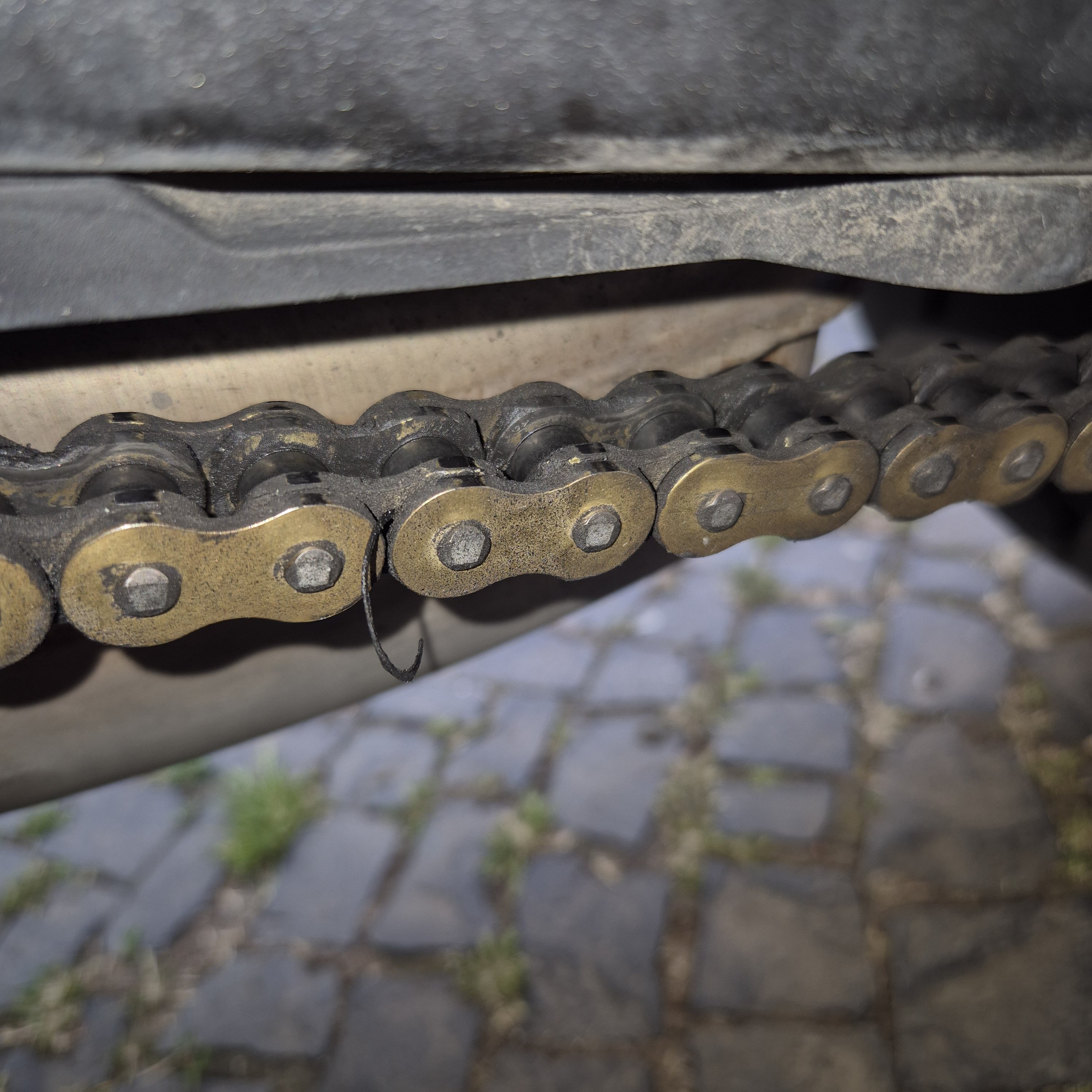

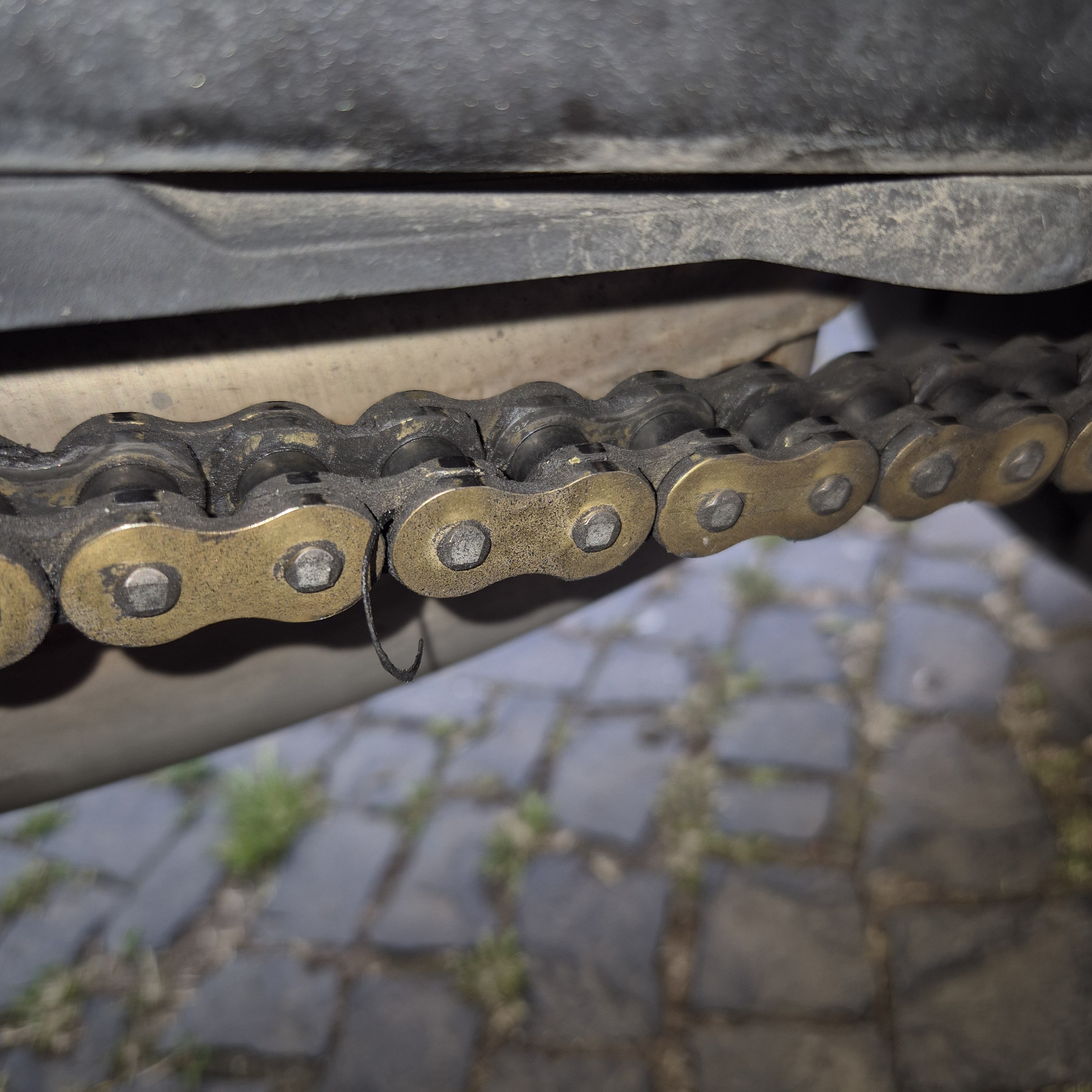

Hallo zusammen, so wir haben jetzt bei meiner Frau in 2023 die M Endurance Kette montiert und ab und an auch mal ein wenig nachgefettet, weil es ja ohne doch nicht geht. Am Dienstag habe ich jetzt folgende Entdeckung gemacht nach knapp 12 Tsd. Kilometern Laufleistung
Ich habe das Bild an den Hersteller der Kette gesendet und bin echt gespannt auf die Antwort. Da ich so etwas noch nie hatte, stelle ich mir die Frage, ob meine Frau die Kette trotzdem noch fahren kann.
Seltsam ist, dass man bei BMW auf der Internetseite bei der F800GS gar keine M-Kette mehr auswählen kann. Ist das jetzt bei allen neuen Modellen so? Hat sich die Kette doch nicht bewährt?
:eekek: Der Draht ist doch hoffentlich nur eingesammelt?
O-Ring geschreddert. Weiterfahren kein Problem, die Kette ist aber fertig.
Mal mal mehr Kettenfett drauf bis zum baldigen Wechsel.
Sieht aus wie die einzigste (und letzte) Regina Kette die ich jemals hatte.... brandneues Bike, Original Kette (Husky TR650...viel Schotter +offroad hier, drum wird auch drauf geguckt!)
7500km und da hingen so'n halb Dutzend O-Ringe raus wie auf dem Bild. So'n Schrott hatte ich ueber 40 Jahren vorher noch nie gesehen.
Gute DID X-Ring drauf und damit wieder im 25-30.000km Austauschintervall (mit dem ueblichen Frontritzel-Tausch zwischendrin).

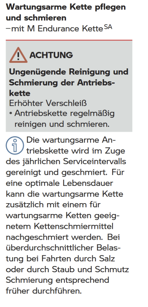

In der Wartungsanleitung der S1000XR für die es diese Kette gibt oder gab, steht:
Und hier gibt es noch ein paar mehr Informationen:
Läuft auch ohne Schmierung wie geschmiert?
Wenn die Kette wirklich so wartungsfrei wie beworben gewesen wäre, hätte sie sich sicherlich am Markt sehr schnell durchgesetzt.
Am Mopped meiner Frau nutze ich weiterhin DID-Ketten und Schmierung über weißes Kettenspray. Seit Jahrzehnten bewährte Praxis.
Selbst der Kardan einer GS ist heute nicht mehr als wartungsfrei zu bezeichnen.
Klaus
