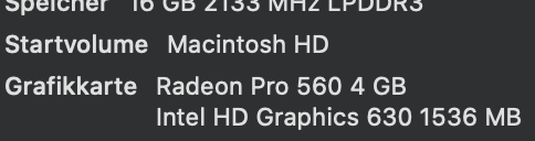

Ich verstehe das nicht: BC läuft und BigSur offensichtlich deutlich besser im "3D-Modus" als im "2D-Modus"; bei mir übrigens auch (iMac aus 2019; Intel Core i5 ... ). Für mein Verständnis benötigt der "3D-Modus" doch mehr Kapazität als der "2D-Modus"? Oder???
FlowRider
FlowRider
Moderator
02.02.2019
13.751
hier
Darstellung 3D ist per Metal (sowas wie Direct X bei Windows) und dann über die GPU (die deizierte Grafikkarte). Im "über meinen Mac" steht, was du drin hast. Die GPU ist deutlich effizienter, aber zieht mehr Saft.
