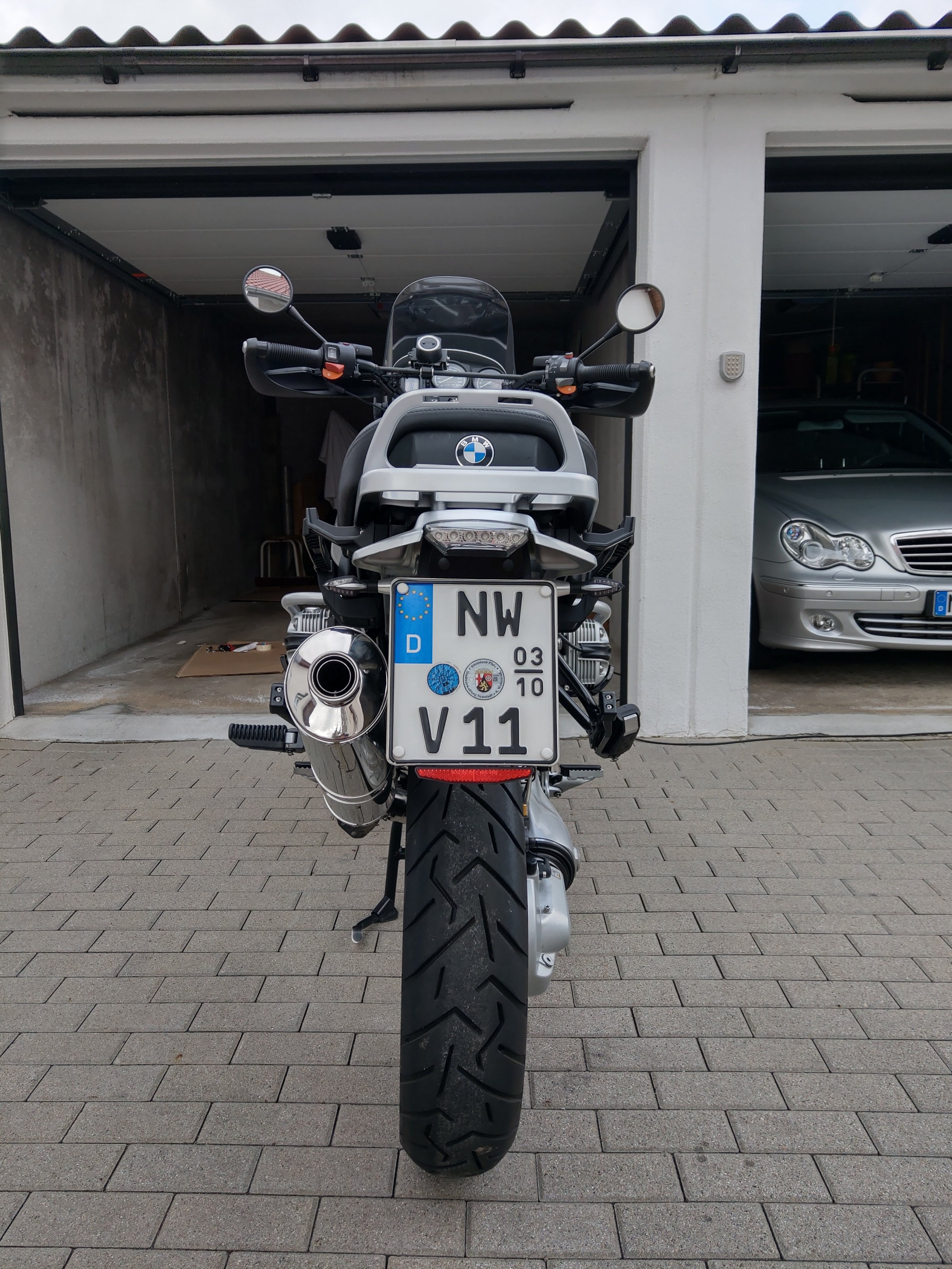

N abend Rainer.
Ich habe auf LED der R nine T umgebaut. Bei meiner (2002) kein Problem mit Fehlermeldungen, da erst ab I ABS
überwacht wird.
Lösung wäre dann z.B. von Polo Widerstand
Grüße Volker

N abend Rainer.
überwacht wird.
Grüße Volker
Obwohl ich kein Freund durchsichtiger Dioden bin, muss ich gestehen dass es gut aussieht und nicht gebastelt. Und da Volker ein ordentlicher Mensch ist, hat er sogar ans Katzenauge gedacht, das nicht wie Fremdkörper wirkt.
Gefällt mir!
MfG Gärtner
