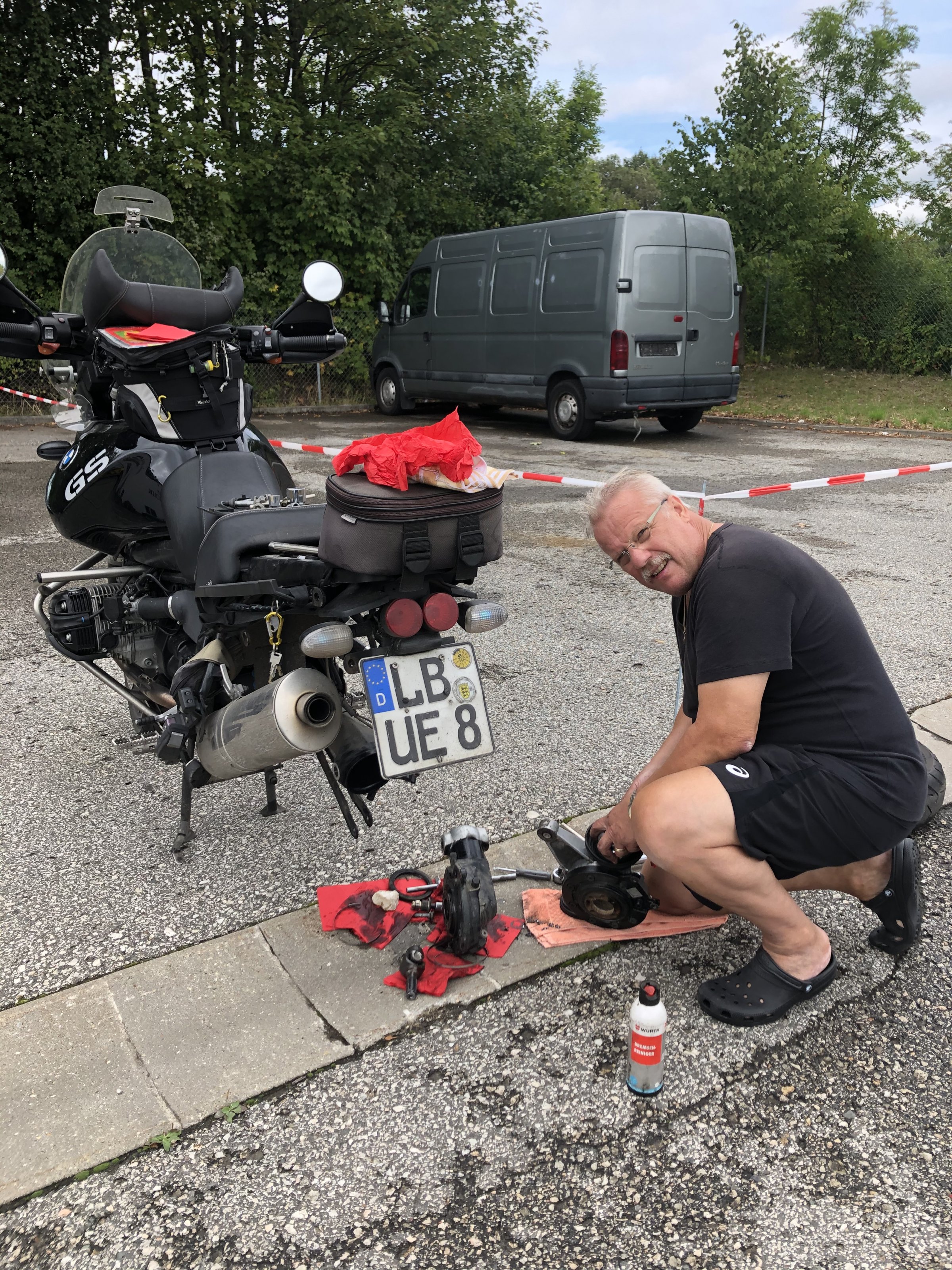

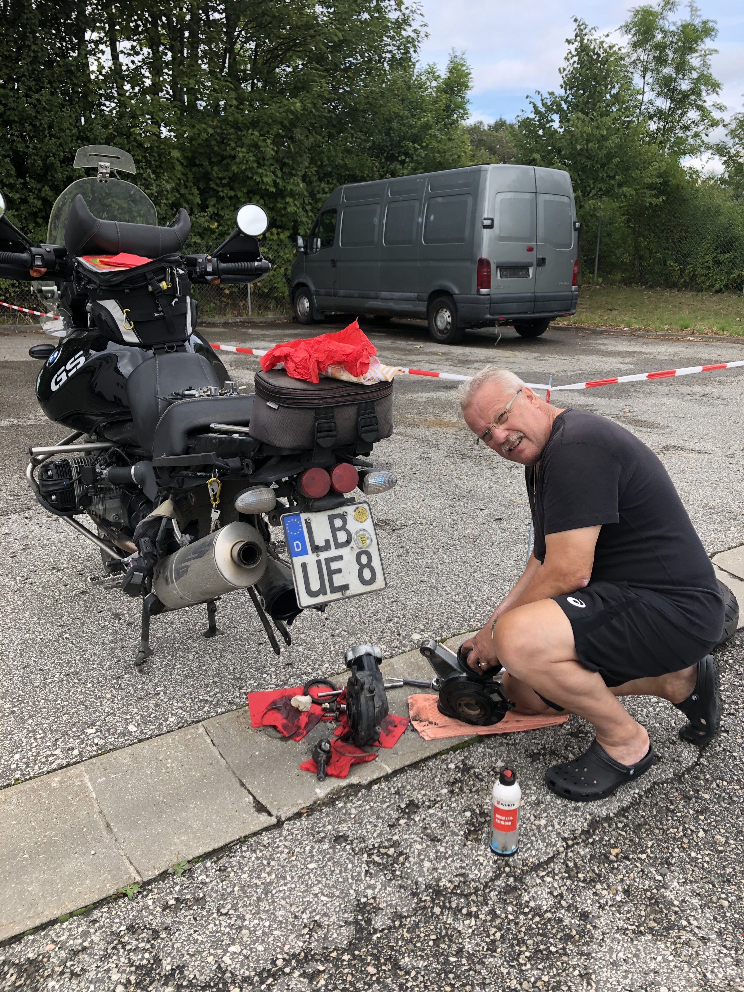

Wenn's ganz blöd läuft, und das große Radlager ausgerechnet auf Reisen verreckt, dann muß diese Rep eben zur Not mal ambulant auf dem Open-Air-Parkplatz erfolgen.
Ein Austausch-HAG kommt samt benötigtem Werkzeug und Öl per DHL-Express innerhalb D am nächsten Tag und das defekte reist im selben Karton kurz zur Kur nach Bonn...

Hallihallo,
das klappt immer völlig entspannt!
Und es schadet nicht, sowas schon (paarmal) gemacht zu haben.
Das ist prima, wenn man jemanden hat, der das alles richtig einpacken kann.
