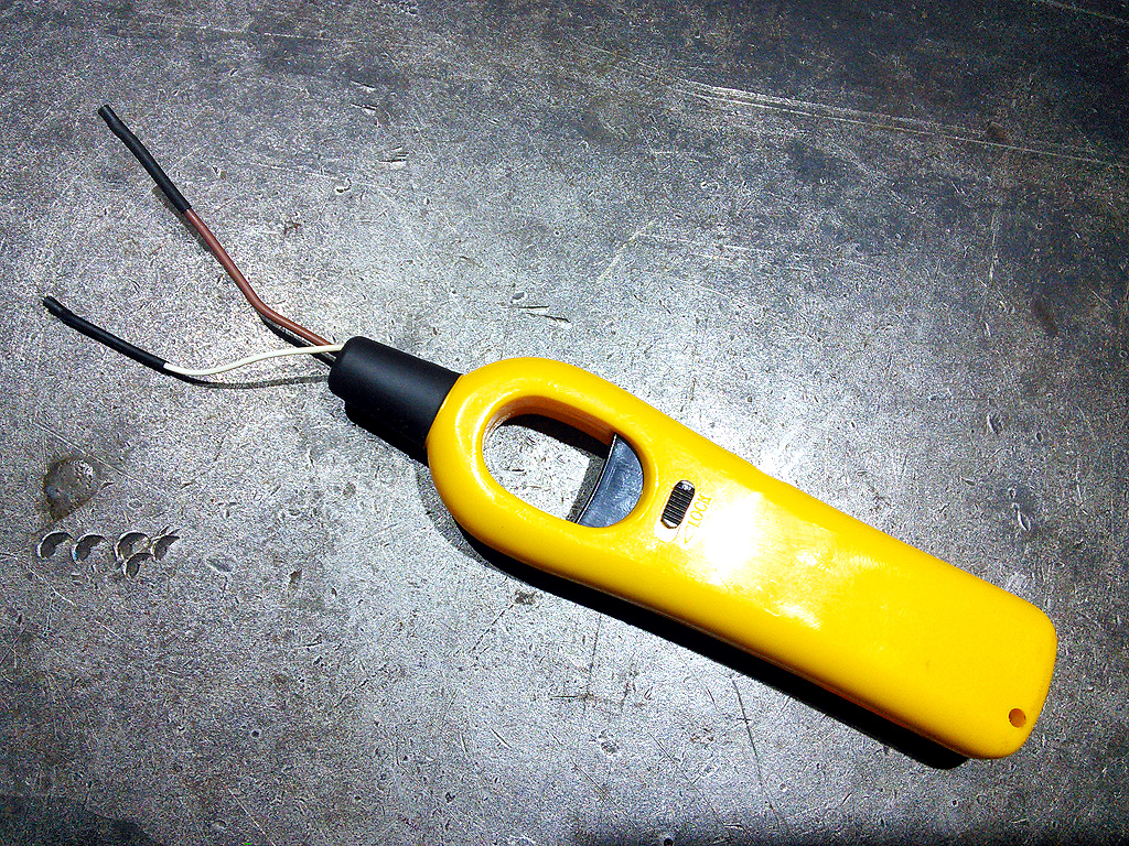

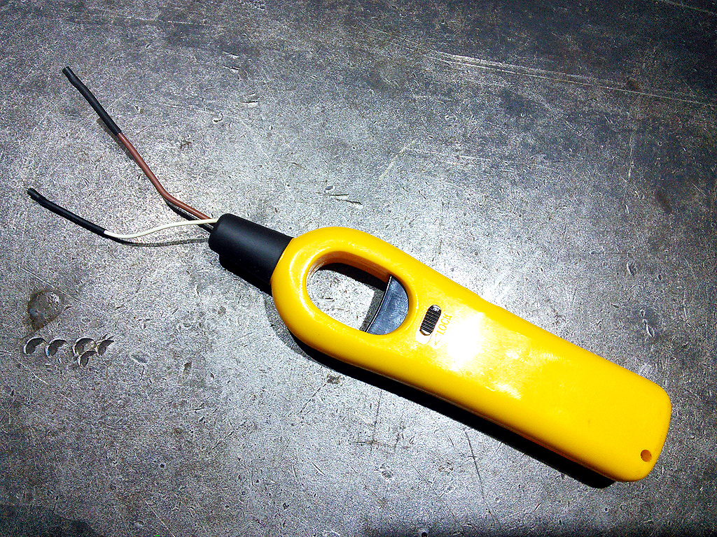

Hallo Peter, vermutlich ein Problem mit dem Foliengeber im Tank. Ist für den Füllstand im Tank und die Rest-Reichweiten-Anzeige zuständig. Leider ein häufiges Problem und führte bei BMW dazu, das in den letzten Jahren der luftgekühlten Baureihe wieder ein Hebelgeber nach dem Schwimmerprinzip verbaut wurde. Gehe mal in die Suche nach "Foliengeber". Dort wird eine simple und zuverlässige Reparaturmöglichkeit im do it yourself Verfahren beschrieben. Aus einem einfachen elektronischen Feuerzeug den "Piezo"-Baustein umbauen, ist dort super beschrieben. Habe es selber auch an meiner 2008er R1200 GS-MÜ erfolgreich im letzten Jahr angewandt.

So, das Blitzdings hat jetzt auch mir geholfen. Gestern hatte ich ein Feuerzeug entsprechend umgebaut und das Motorrad bei fast leerem Tank defibrilliert. Danach war erstmal Enttäuschung angesagt, weil keine Besserung zu erkennen war. Jetzt eben war ich bei der Tanke und hab die Luft rausgelassen, und siehe da: alles senkrecht!
Danke für Tipps und Bauanleitung!

Sieht abenteuerlich aus... das Ding hält man aber nicht in den Tank, oder? :bomb:
