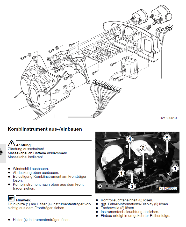

Wie kommt man am besten an die Leerlauflampe in der Kontrolleuchteneinheit um diese zu wechseln? Muß das ganze Cockpit dazu auseinander
geschraubt werden?

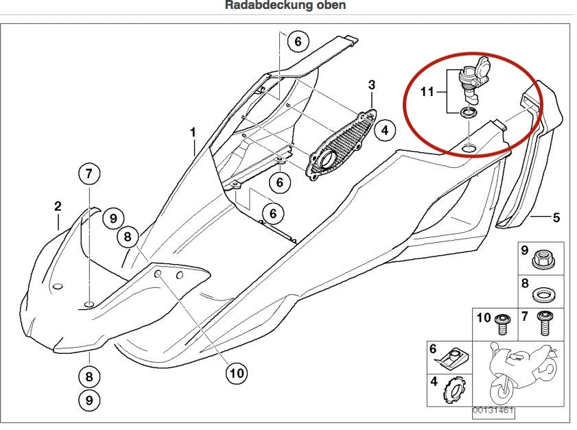

Strom kann man aus dem Sicherungskasten abzapfen für das Navi. Muß man das Kabel halt trotzdem unter dem Tank nach vorne bringen, das geht aber.
Oder vom Stecker der Gerätebuchse links am Kotflügel abzapfen.
Neutrallampe habe ich zwar nich nicht gewechselt, ich würde aber so vorgehen, das ich Scheinwerfer abbaue vorne, und dann von hinten an die Kontrolleinheit komme.
Und dann schaue ich weiter.

2. Die Lampen sind von hinten gesteckt.
Guggst du:
Hallohallo,
die Fassungen sind aus Gummi, also kein Bajonett o. ä.
Gefühlvoll am richtigen Kabel ziehen reicht schon.
Und bei dieser Gelegenheit gleich das Standlicht rausziehn (siehe oben) und dort die Spannung fürs Navi abzapfen.
und dann das einvulkanisierte Kabelchen aus der Fassung reißen :gruebel: - richtiges Kabel suchen,bisschen Silikonspray an die Gummifassung/Instrumentenrückseite geben und dann unter leichtem zug an der Fassung hinundher fummeln bis sie raus ist. Manchmal kann es auch nötig sein mit einem kleinen "Madenzieher" etwas nach zuhelfen.

Wo ist den genau der Stecker der Gerätebuchse? Kannst Du mir bitte mal ein Foto machen, wo man die Gerätebuchse sieht. Danke für Deine Rückinfo.

Ich weiß nicht ob die alle Modelle haben, bei mir ist die am linken vorderen Kotflügel in Höhe vom Lenker
