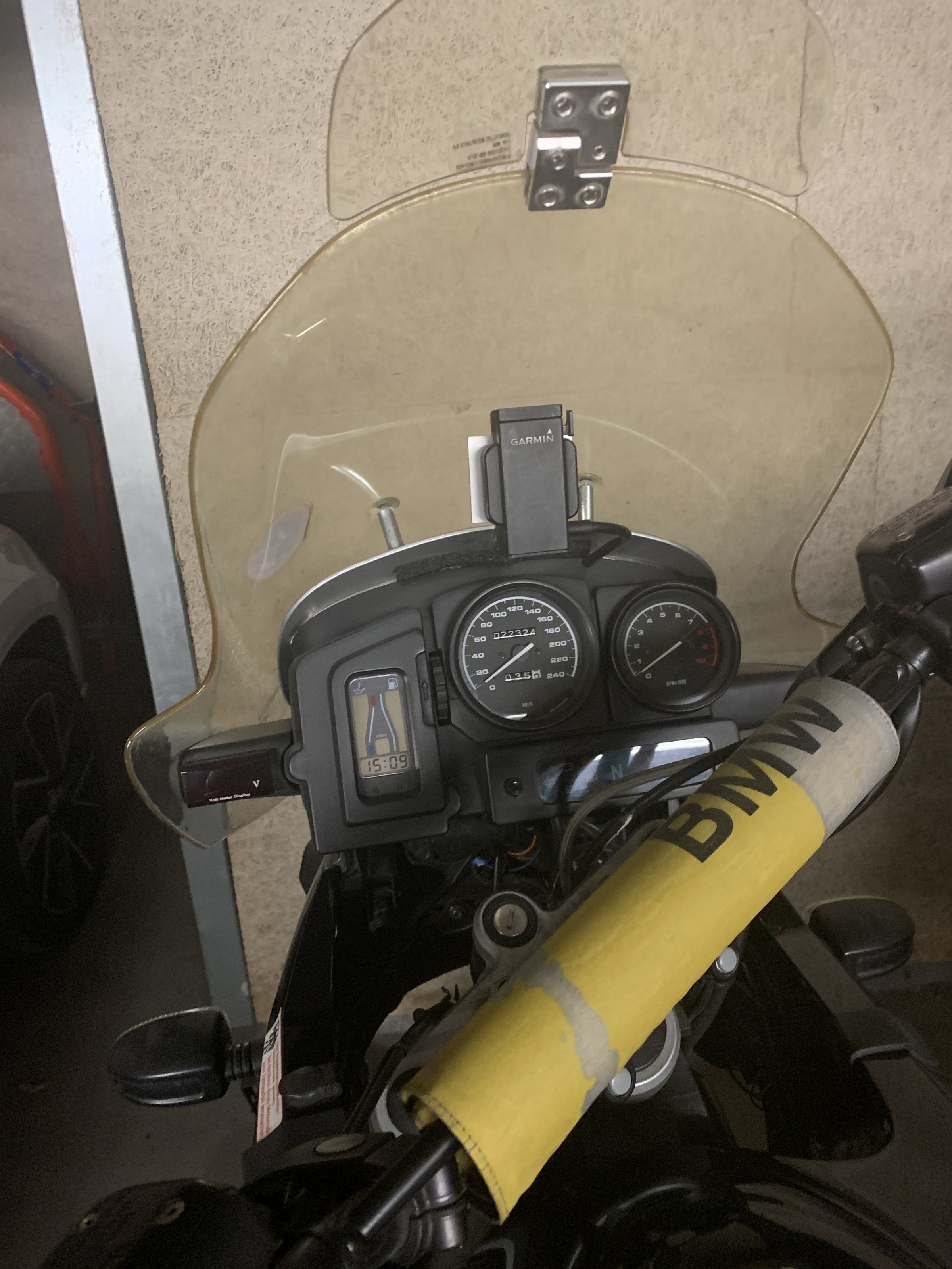

Kontrolliere mal den einzelnen Stecker an der Lichtmaschine. Der ist nicht nur für die Ladekontrolleuche. Der kann oxidieren und das Laden einschränken . Hatte ich selbst schon und seit dem eine Digitale Voltanzeige angeschlossen

frage... hat die digitale kontrollanzeige
im gegensatz zum drehspulinstrument einen vorteil?

Sie ist wasserdicht und fest installiert. Fahre eine Adv und hab sie am Ausleger der Scheibe montiert

ok. prima. kannst mal ein bild davon einstellen und wo man das ding herbekommt? bitte! ansonsten per emil an mich: 1150er@gmail.com

Boxer Walle gib bei Amaz… Digitale Voltmeter ein
