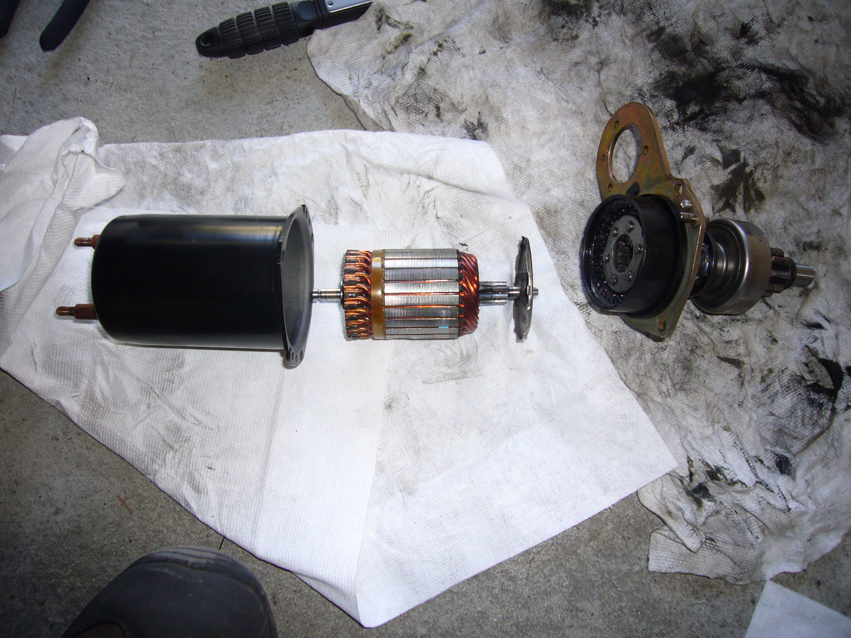

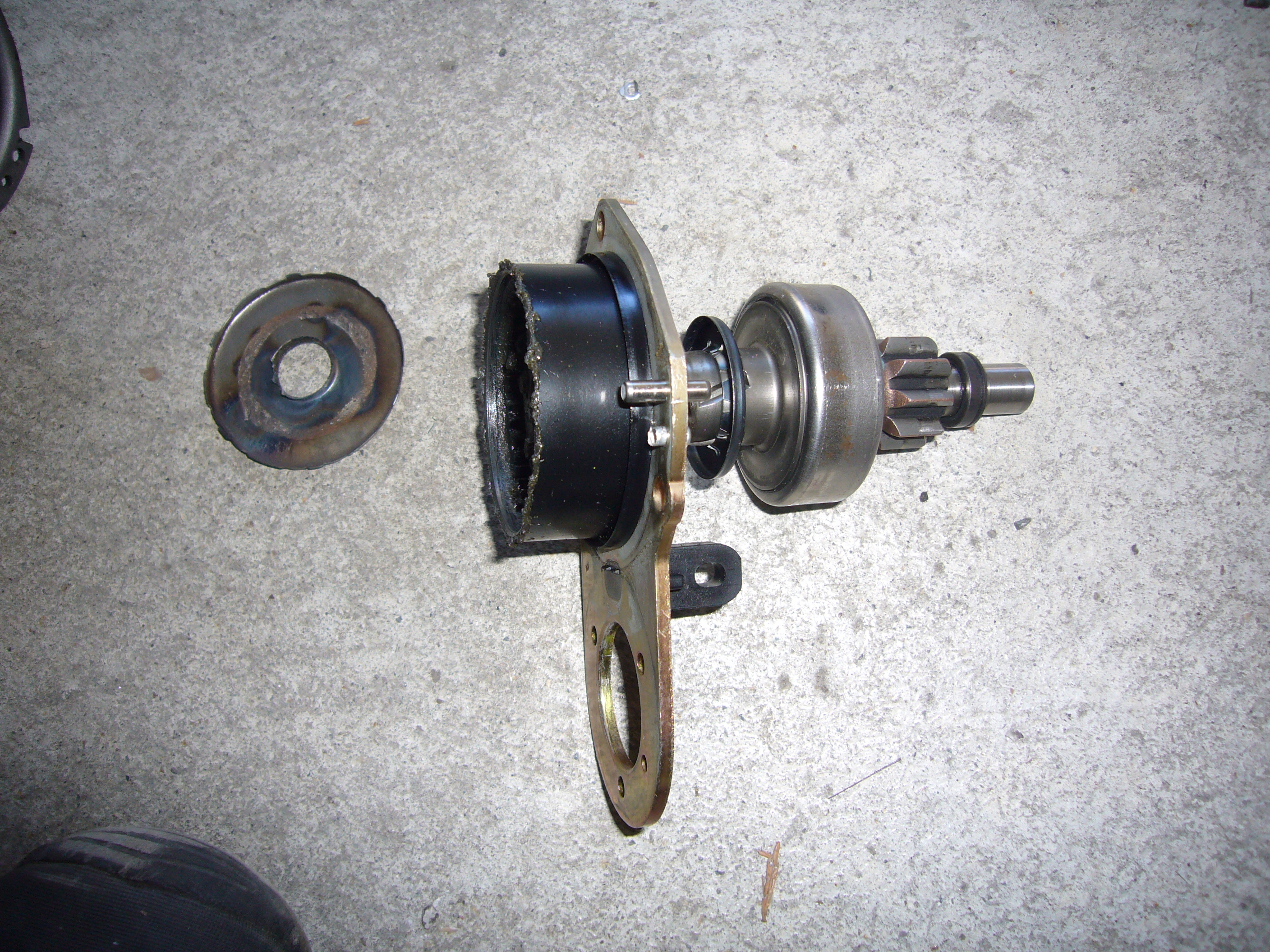

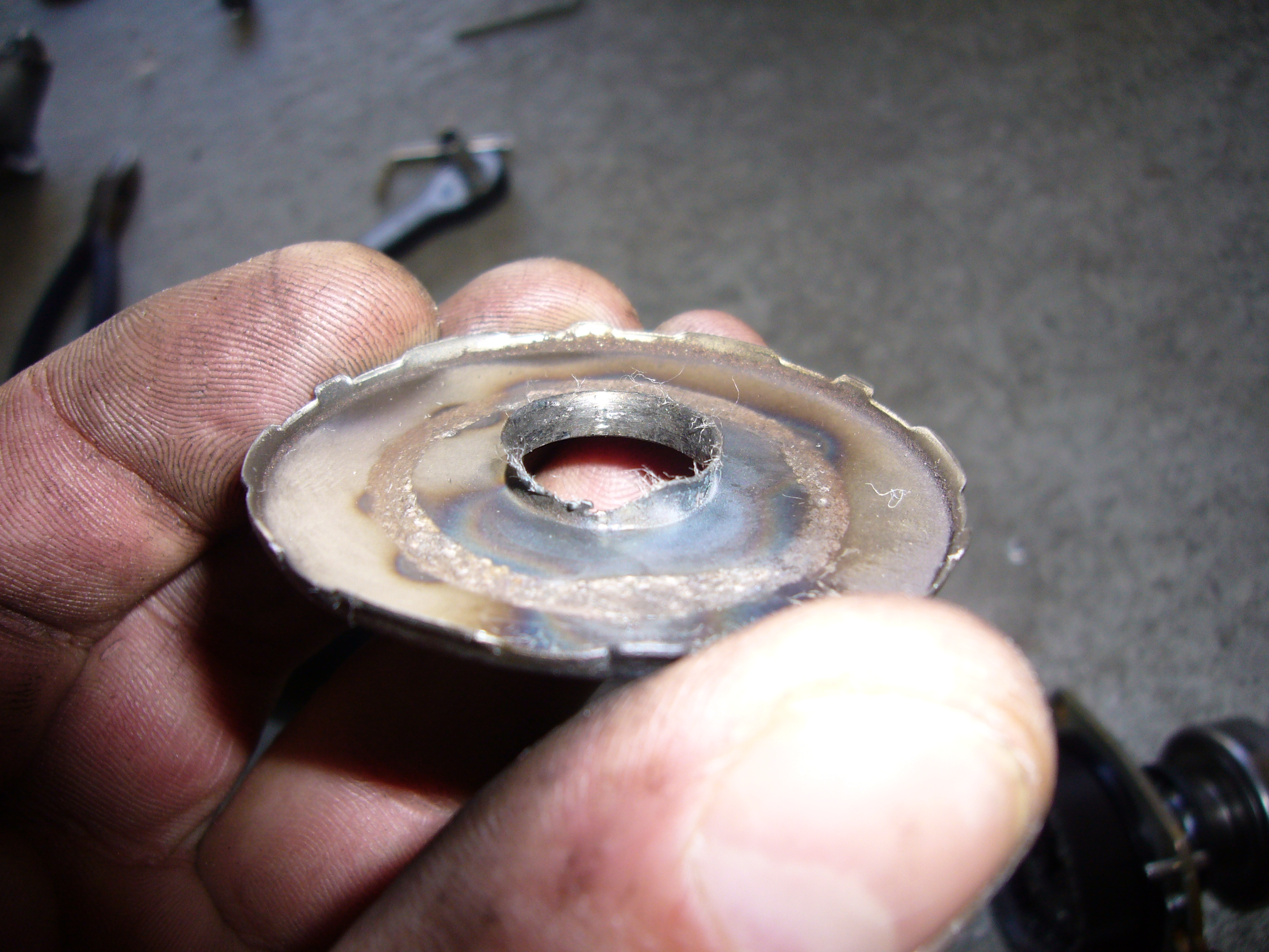

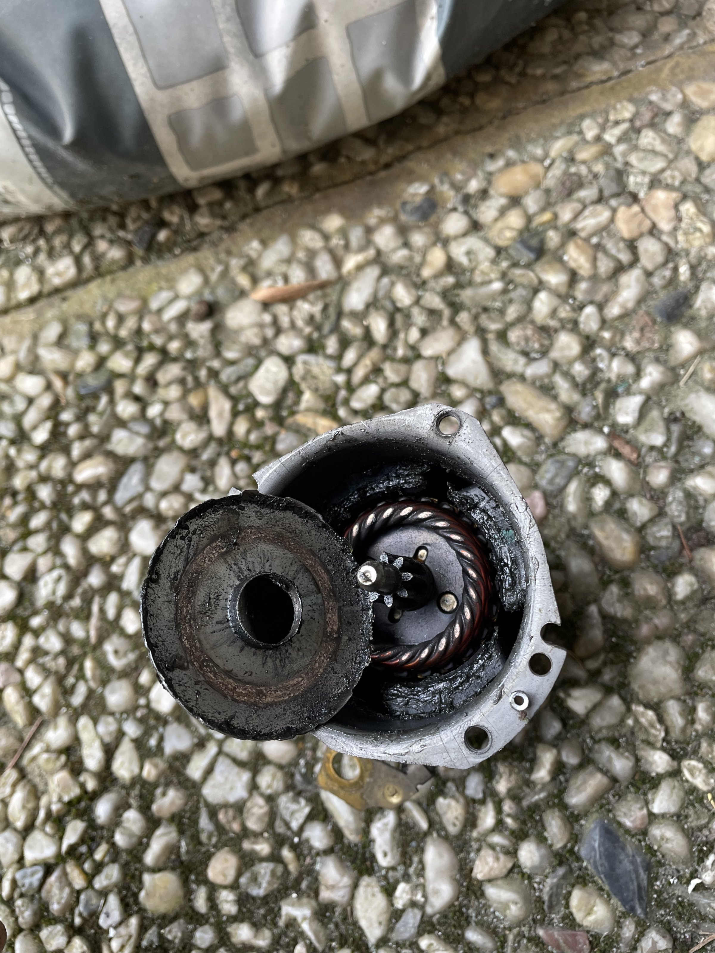

Weil du schreibst : " wieder mal gefahren und sie ist nach 3 stops nicht mehr angesprungen".
Könnte es auch der Anlasser sein, da ist ein Trennwandblech drin das sich gerne löst und dann "Kurzschluß" verursacht..

Hallo
So war es bei meiner 1150er auch. Hier lag es auch am Anlasser. Vorher war es so, die Maschine sprang an, aber schwer. Dann war es aus. Ich dachte auch es ist die Batterie, also neu, wieder gestartet alles gut. Nächste mal auch aber dann war es wieder aus.
Händler angerufen er hatte gleich den Anlasser unter verdacht und er war es dann auch. Nun habe ich einen neuen Anlsser drin, und sie springt dann immer an wenn ich es will. Der Anlasser war sehr defekt.

Wenn der Anlasser schwer geht, hört man das doch mit voller und funktionierender Batterie: Einrasten, dann praktisch eine halbe Gedenksekunde und dann erst dreht die Kiste? Zeit für eine Anlasserrevision.

Hallo zusammen,
erstmal herzlichen Dank für eure rege Teilnahme an meiner Frage 🥳 DANKE
ich wusste hier kann man fragen und es wird geholfen.
ich habe heute frei und endlich geschafft mich des Problems anzunehmen…

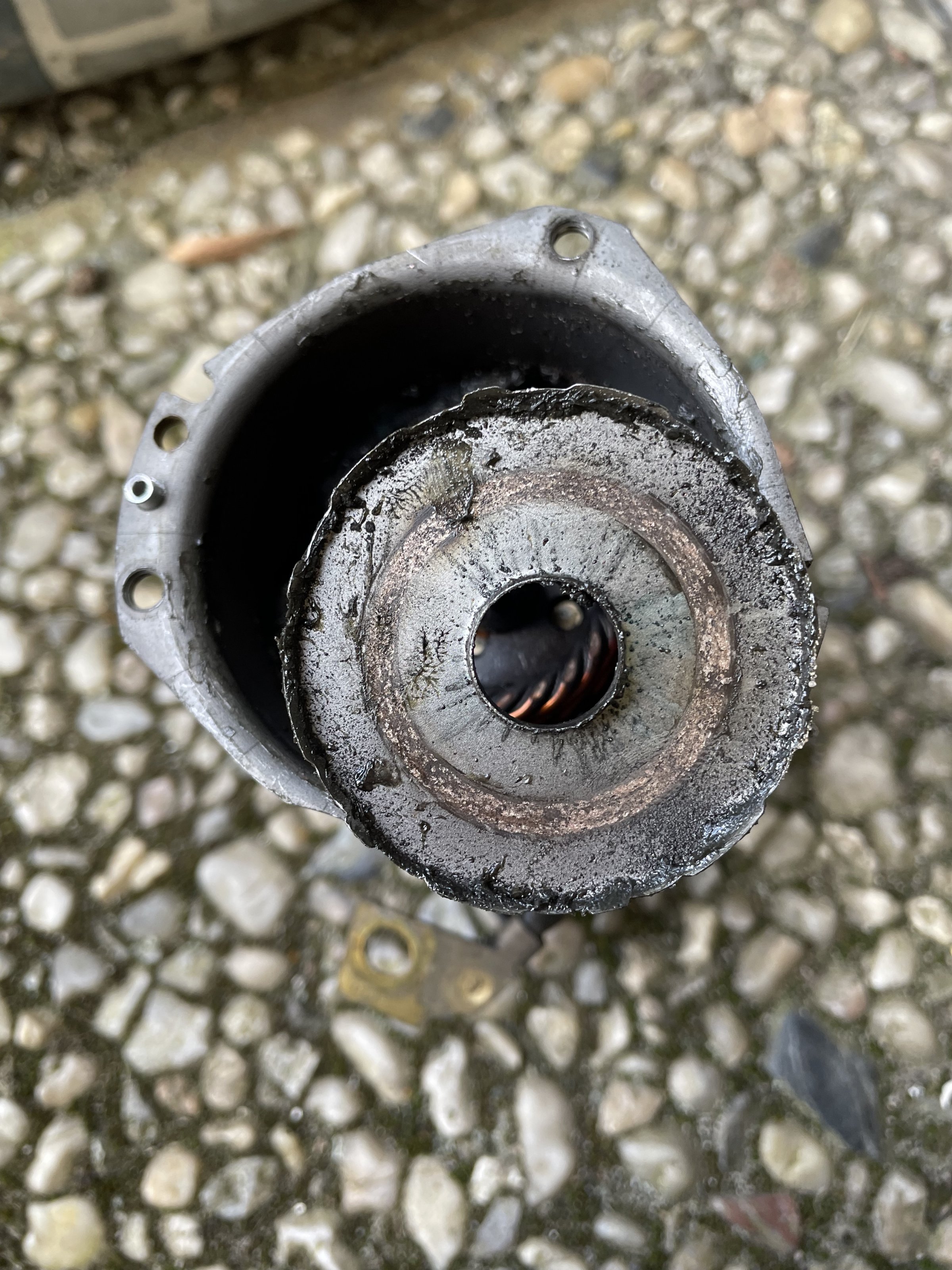

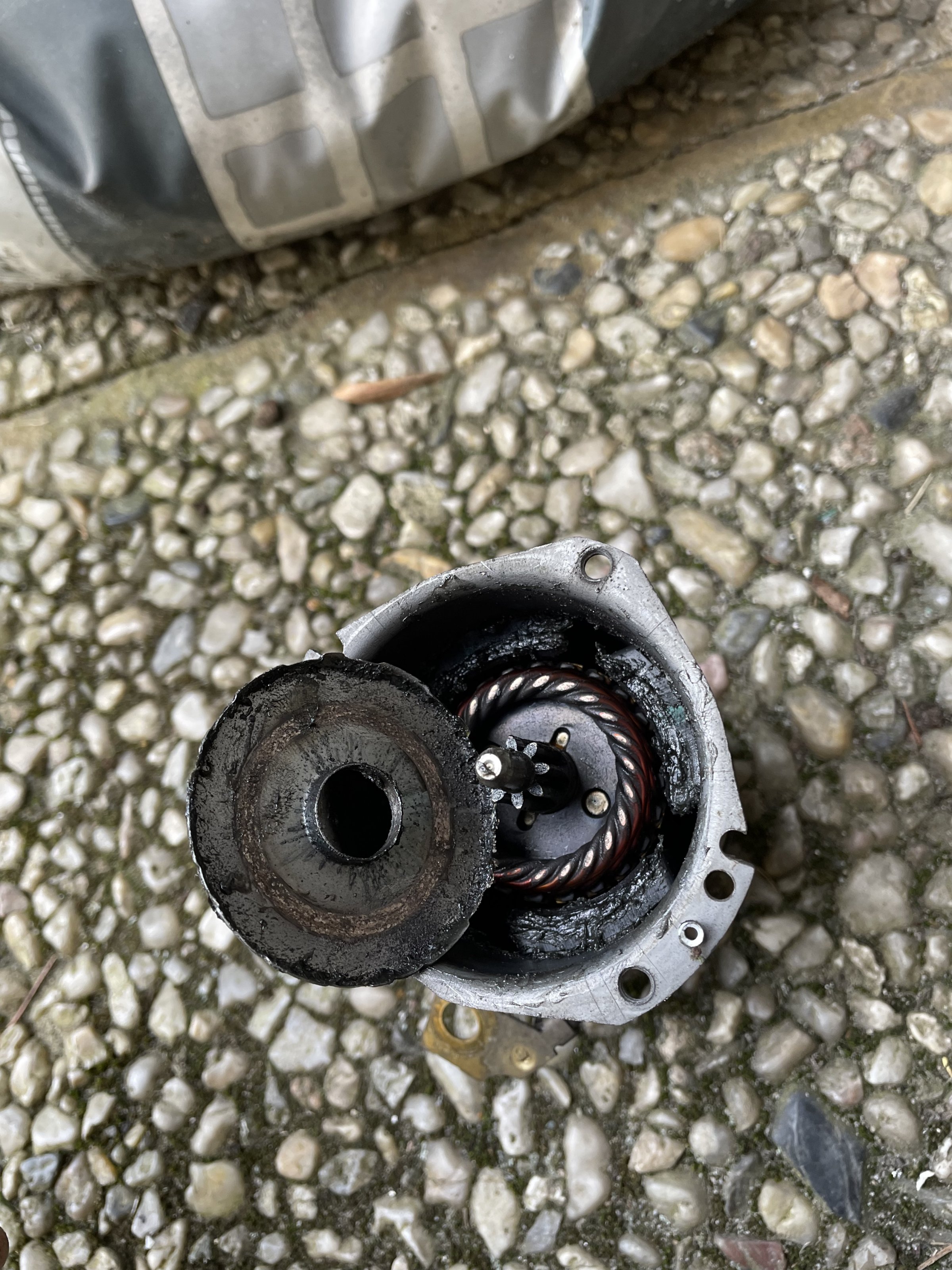

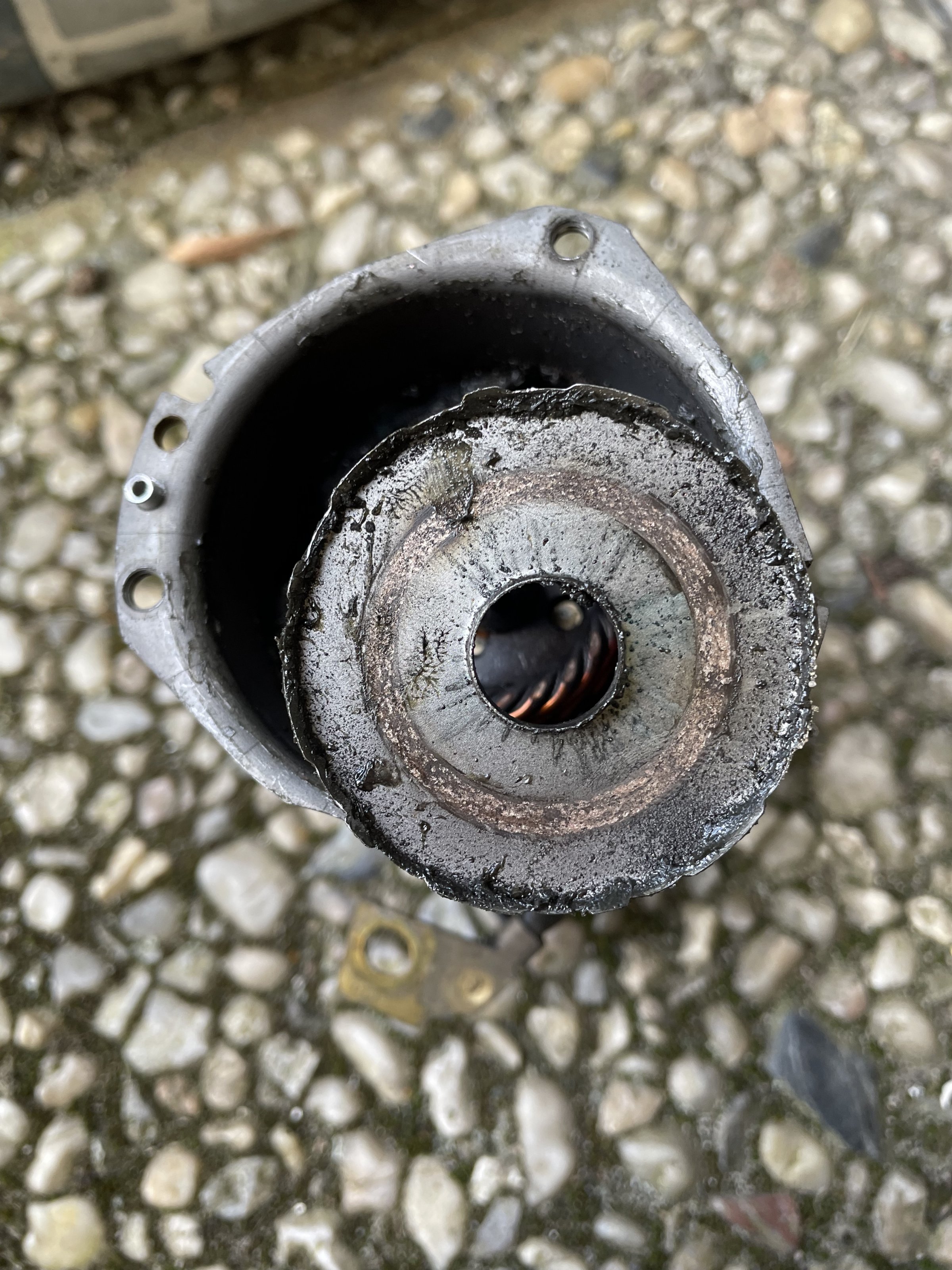

da ich den starter schon seit dem letzten Mal wo ich Probleme hatte in Verdacht hatte und nach dem Bericht von -namuk- hab ich einfach mal den starter ausgebaut und ihn mir genauer angeschaut…
ich denke laut den Fotos von namuk ist das Blech was ich aus dem starter geholt habe normalerweise fest und es nicht ok so wie es aussieht.
da der starter noch von 2003 ist, bestelle ich mir einen neuen. 200 Euro ist denke ich ok und das schwerfällige anspringen was ich auf die Batterie geschoben habe könnte dann Vergangenheit sein…
diese hatte eine gute Ladung und wollte nicht noch mal starten ohne den starter zu prüfen.
ich habe einen von arrowhead im Visier, den könnte ich in drei Tagen hier haben. Louis verkauft ihn für 198 Euro. Kennt den jemand oder lieber einen anderen…?
