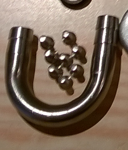

den gummibogen am benzinfilter prüfen ob der porös/undicht ist........ da geht dann auch der benzindruck der pumpe runter
+1 !
Wenn schon die Schnellverschlüsse in den Spritleitungen eingebaut sind, checken, ob korrekt eingerastet!
Nochwas:
Am Spritsystem, bzw an den Spritleitungen wurde ja wohl hantiert. Und daß dabei Fehler mit eingebaut werden können, weiß ich von einem Freund, der hier schon fleißig an der Problembeseitigung mitschreibt...der weiß das aber wiederum auch von einem Freund...
Nochwas:
ich hab seinerzeit den edlestahlumkehrbogen 8mm von bier zapfanlagen eingebaut.............

Irgendwo gab´s sogar mal einen Link zu diesen oder ähnlichen Teilen.
Hab natürlich auch längst umgebaut, zumal die Edelstahl-Us weit billiger sind, als die Originalteile aus Gummi.
