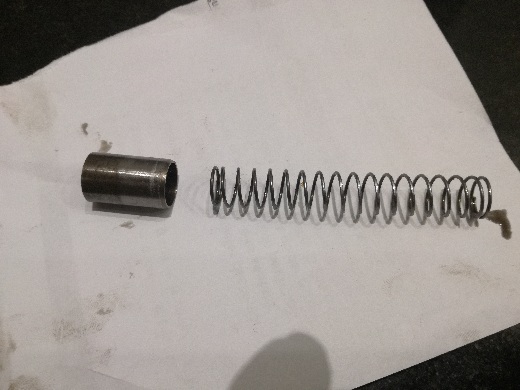

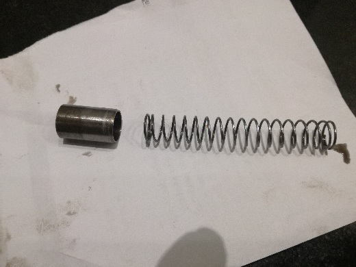

Richtig - jetzt wollte ich den Lagertraeger wieder einbauen und bin da zart mit dem Gummihammer ran. Plötzlich flog dann was weg, eine Feder. Hat jemand eine Ahnung was das sein könnte und woher das kommt? Circa 7 cm lang. Danke Thomas

matipa

Super, das muesste es ein - habe noch nicht geguckt! VIELEN DANK!!!

Das ist es, hätte halt schon früher rauskommen sollen - wofür ist Teil #6 und #7 eigentlich gut?

ich nix weiss ... 2V ist nicht mein thema.
evtl öldruck?

Hätte ich jetzt auch gesagt. Aber trotz 2V's in der Garage, keine Ahnung. . .

...und haste den Stift durch eine Madenschraube ersetzt?
