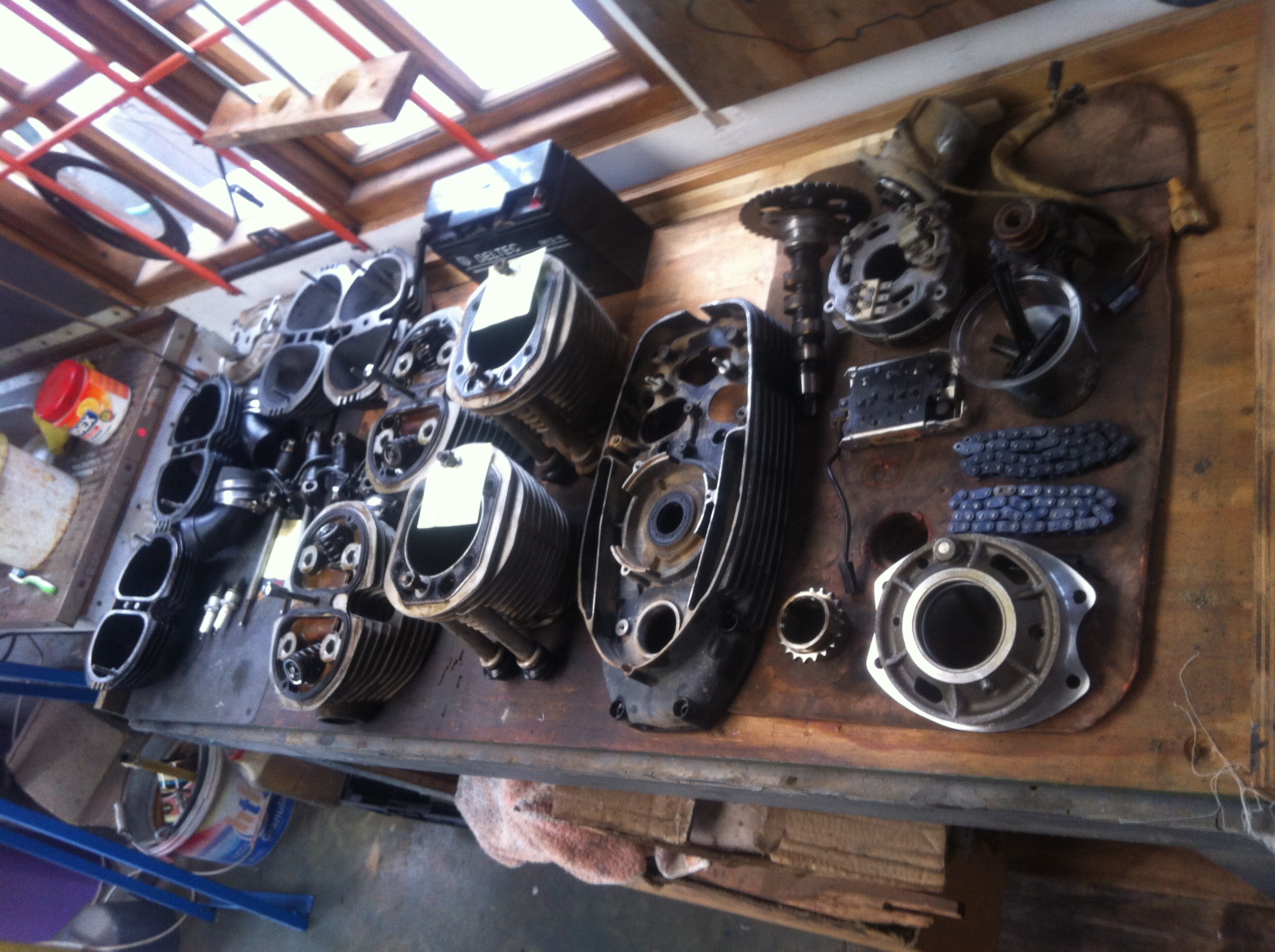

In der Anleitung , werden ja einige Sonderwerkzeuge fuer die ganze Prozedur erwähnt. Hat da jemand Erfahrung, was wirklich sehr hilfreich oder wirklich notwendig ist und was man auch mit normalen Werkzeug (z.B. Abzieher) hinbekommt?
Angefangen hat das ja alles, weil ich hier einen Unfall hatte, der das ganze Cockpit zerschossen hat.
Jetzt eine eventuell dumme Frage, aber wo schließe ich denn den den 50 mm Drehzahlmesser an? Hat ausserdem jemand eine Ahnung, wo ich die Lampenfassung und Birnen für die Kontrollleuchte her bekomme, also Birne und Halterung für Ölleuchte, Neutral, Batterie etc. Ist ne 1990 GS 100, nicht PD?
Gruesse
Thomas

Hallo Thomas, ja gutes Werkzeug ist die halbe Arbeit. Wirst du bei diesem Projekt noch ein paar mal denken. Kann mir nicht vorstellen wie du ohne den Spezialabzieher auskommst.
Habe aus dem 2-Ventiler.de Forum eine tolle Anleitung auf PDF die mich gerettet hat. Alles perfekt beschrieben und bebildert. Solltest du sie nicht haben gib mir deine Email und ich schick sie dir. Ich kaufe Ersatzteile bei BMW Bayer.de. Der verschickt zuverlaessig und weltweit. Bestell dir gleich auch ne neue Steuerkette dazu, hast sicher schon genug Km drauf. Meine war nach einem Lesotho Abenteuer auch im Eimer. Beim Zerlegen alles schoen fotografieren und markieren.
KW Lagerstift revision
Bist du stationaer oder auf Durchreise in Simbawe?
Gruss Gery

Ich bin mit der Welthungerhilfe hier, arbiete im Busch, deswegen auch wenig Zeit, um am moped zu schrauben.
Die Anleitung habe ich - deshalb kam die Frage auf. Es scheint so, als ob besonders der Spezialabzieher 11 2 600 notwendig ist - wo bekomme ich den her, Herr Google war nicht sehr hilfreich!
Gruesse
Thomas
