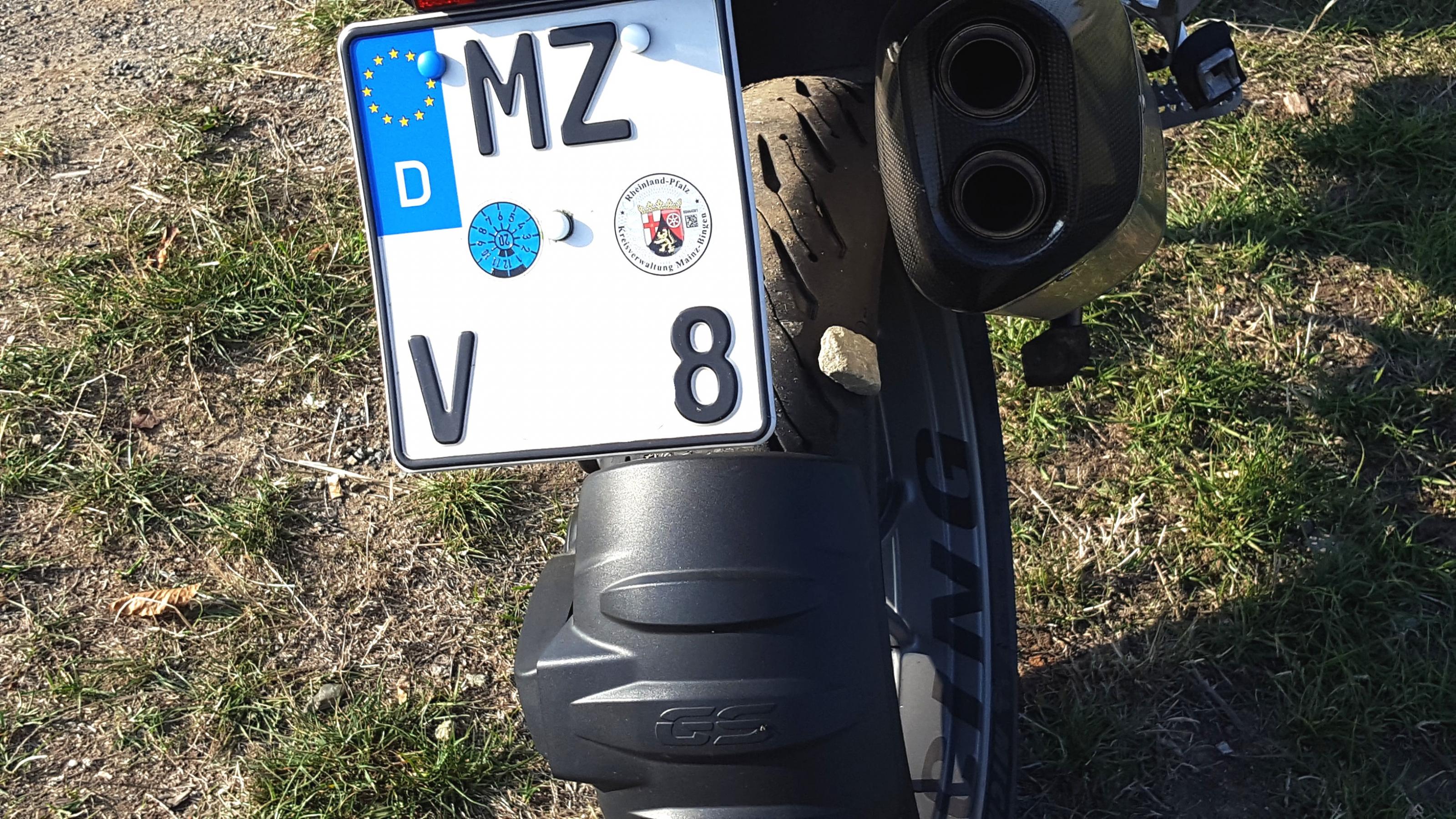

Der reifen ist sehr schmal hat nur 164mm, was man auch deutlich sieht, und er ist wohl etwas steiler an den flnken.

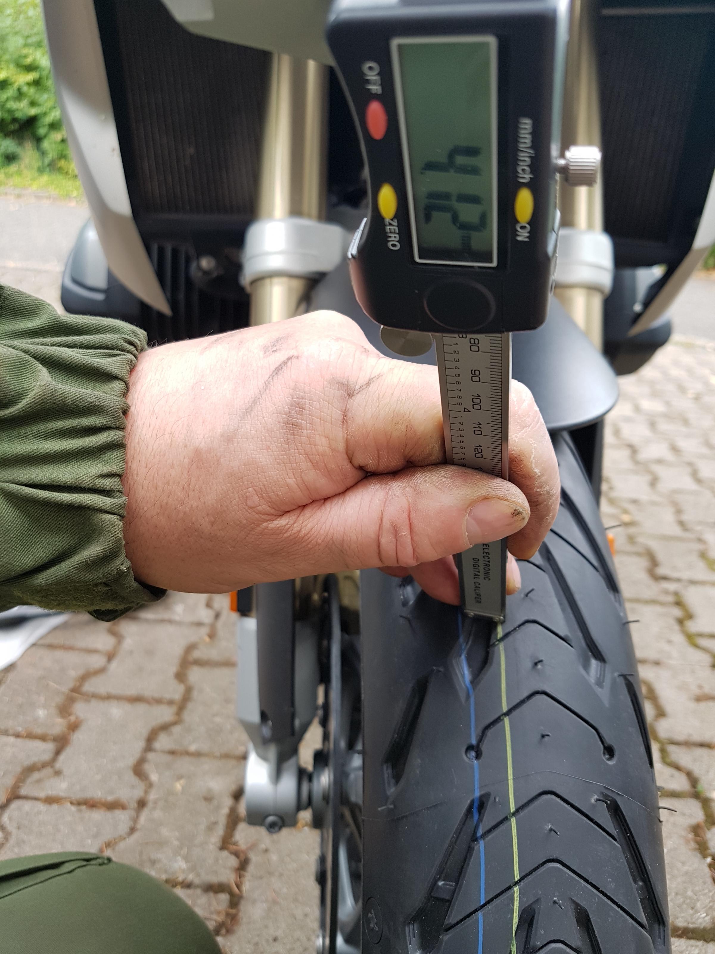

Ich habe bei mir mal nachgemessen:
Hinten hatte ich bei der Montage bei km-Stand 19891 auf meiner R1200GS (EZ01/18) eine Profiltiefe von 6,2 mm
und vorne von 4,1 mm. Die Breite habe ich mit 162 mm gemessen
Alle Messungen habe ich bei gewuchteten und vorne mit 2,5 bar und hinten 2,9 bar Druck vorgenommen. Die Breite habe ich am montierten und befüllten Reifen gemessen, indem ich das Rad gegen die Hauswand gestellt habe und auf der anderen Seite eine Wasserwaage angelegt habe, der Abstand zwischen Hauswand und Wasserwaage war 162 mm.

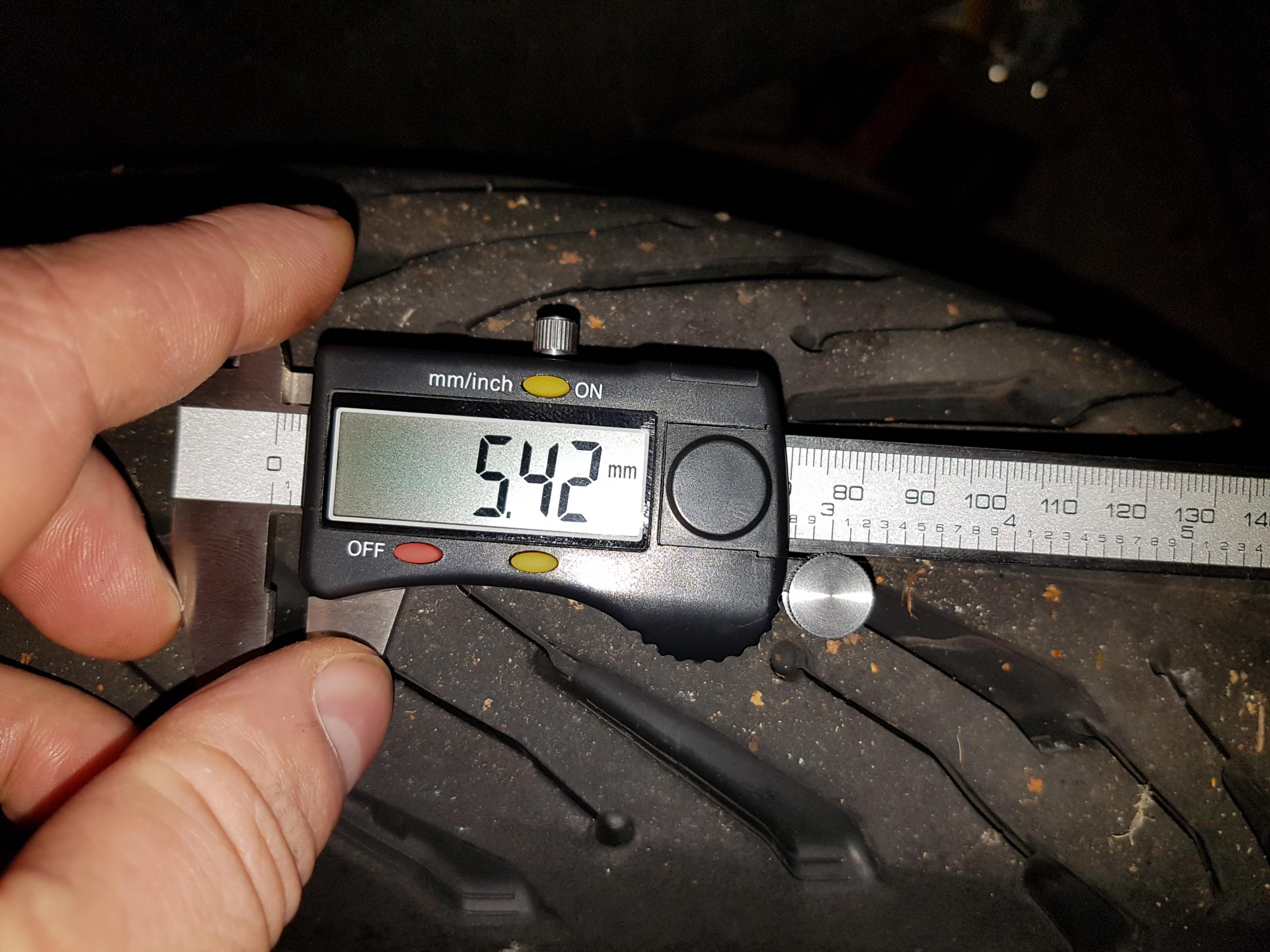

Soweit die Veranstaltung von Michelin. Da ich den ja auch auf meinem privaten Motorrad habe, kann ich schon von ersten Erfahrungen berichten. Also der Reifen fährt sich sowohl im Alltagsbetrieb als auch auf der Hausstrecke völlig unauffällig und macht einfach was er soll, sauber einlenken, die Spur auch in tiefer Schräglage halten, komfortabel abrollen und wenn ich mal meine Minuten habe, stellt er mich auch nicht vor Unvorhergesehenes.
Ich habe jetzt km-Stand 22 001, die Reifen wurden bei 19891 montiert, ergibt eine bisherige Laufleistung von 2110 km.
Die aktuellen Profiltiefen betragen 5,4 mm hinten und 3,6 mm vorne.
Das bedeutet, hinten habe ich 0,8 mm auf 2000 km verloren, vorne 0,5. Jetzt könnte man ja spekulieren und kalkulieren: wenn das Hinterrad bei 6,2 mm Anfangsbestand minus 1,6 mm gesetzliches Mindestprofil dann 4,6 mm nutzbares Gummi hat, ergäbe das bei einem Verschleiß von 0,4 mm/1000 km eine Laufleistung von 11 500 km, für das Vorderrad (4,1-1,6= 2,5 : 0,25) immerhin auch 10 000 km. Das werden wir sehen :rolleyes:, um das zu behaupten gibt es zu viele Einflussgrößen.

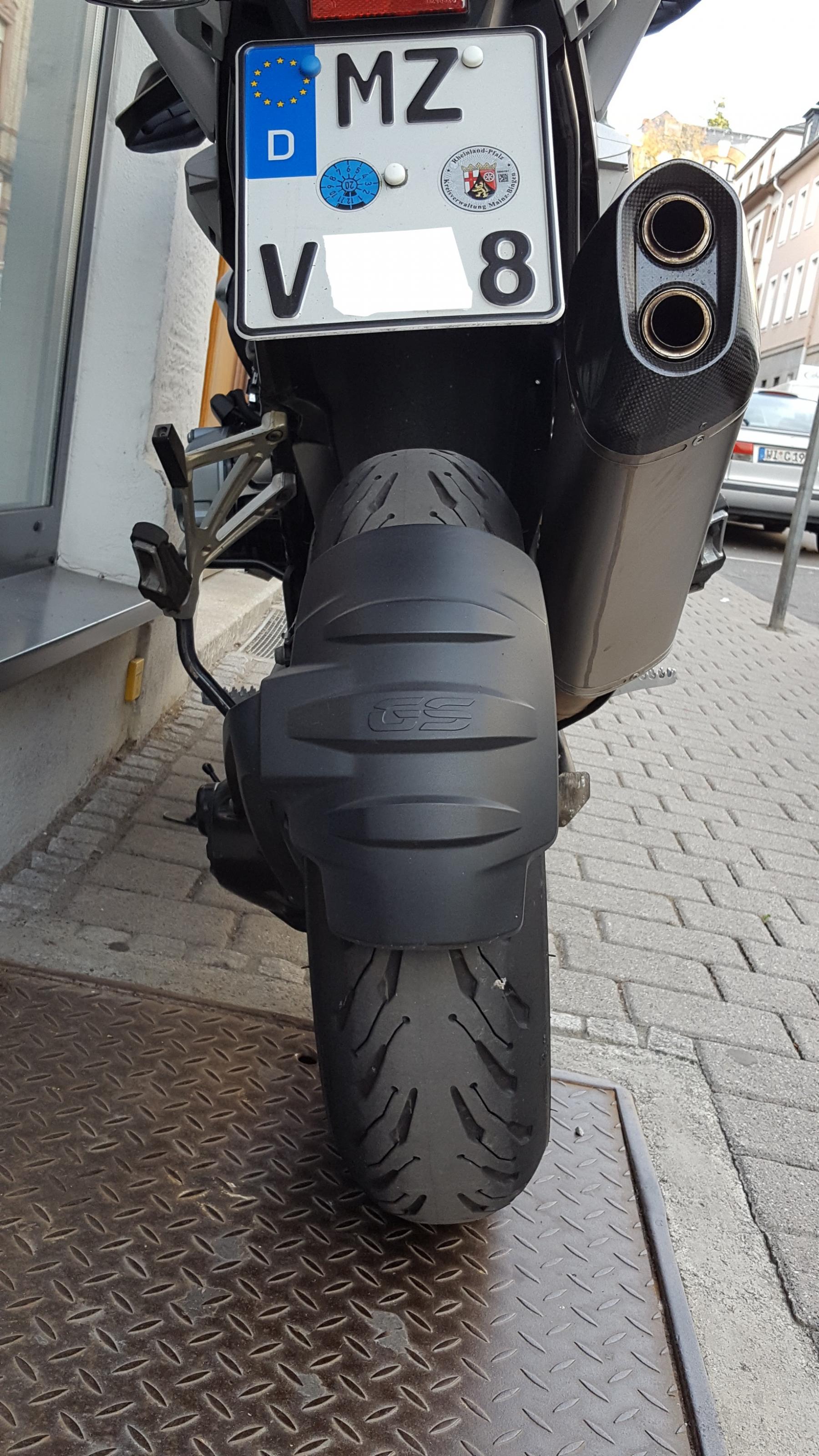

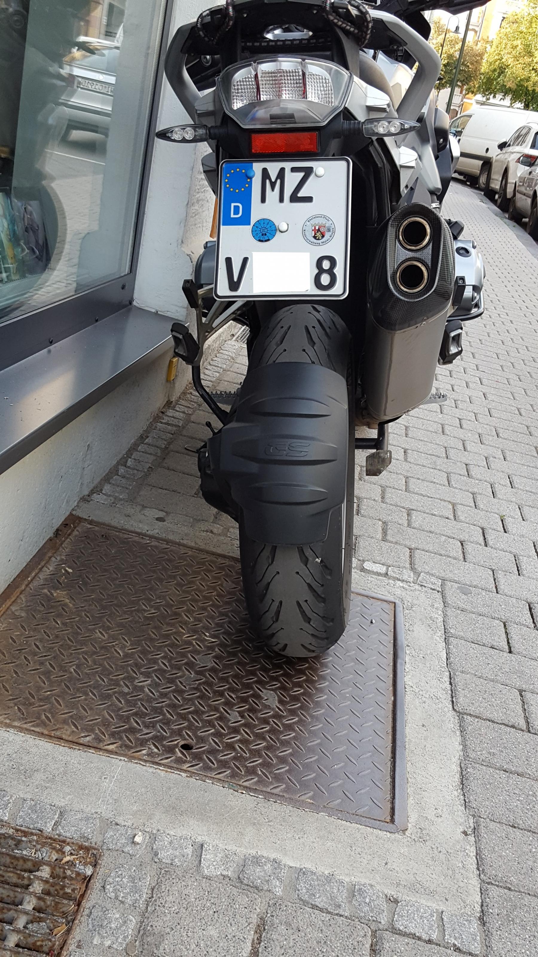

...die kommen aber wirklich saumäßig schmal rüber :( ...habs jetzt mal live gesehen

Hallo Gerd, kannst du von hinten gerade ein Foto machen, dass man die schmale Silhouette besser sieht ! Danke
