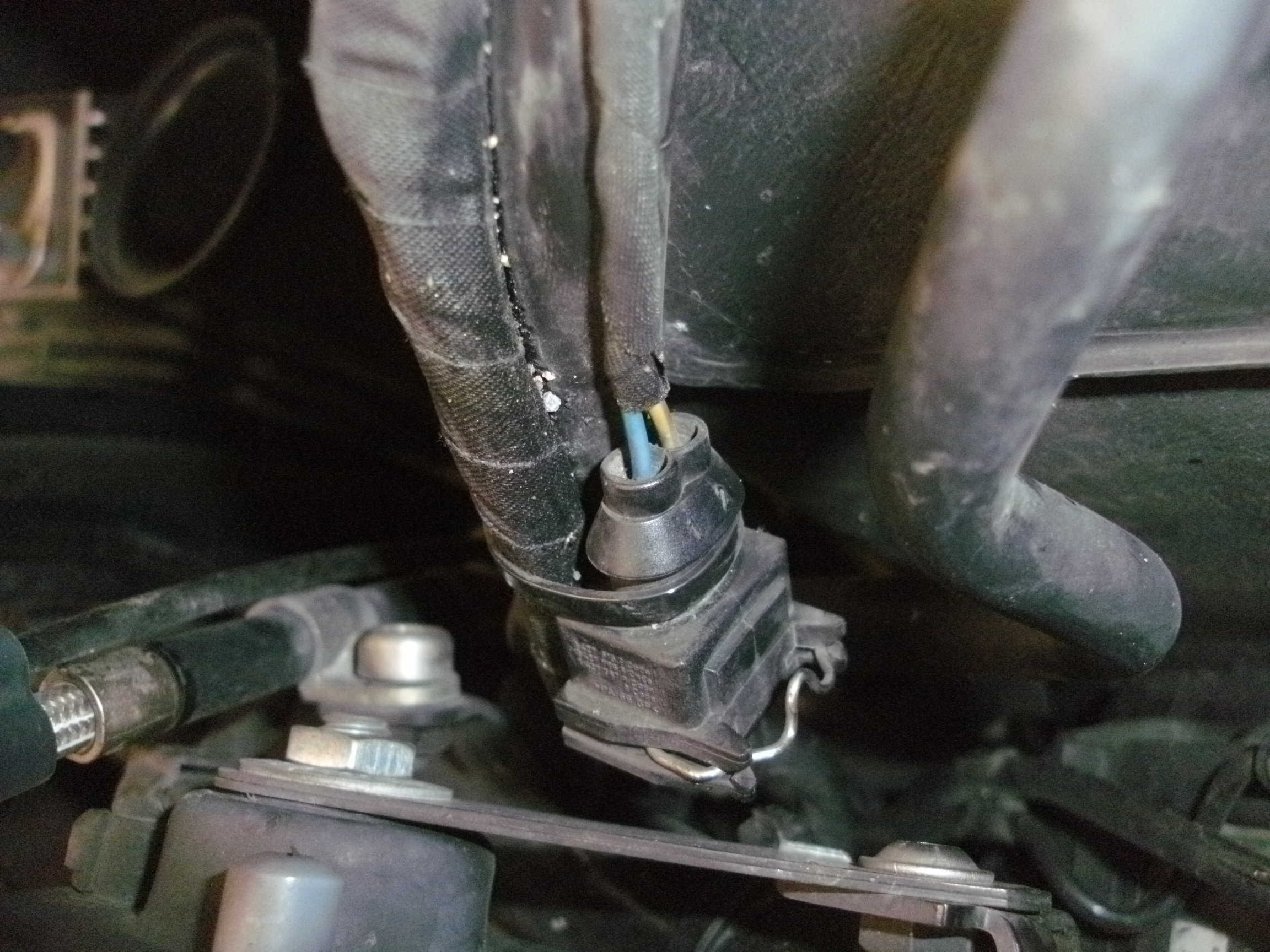

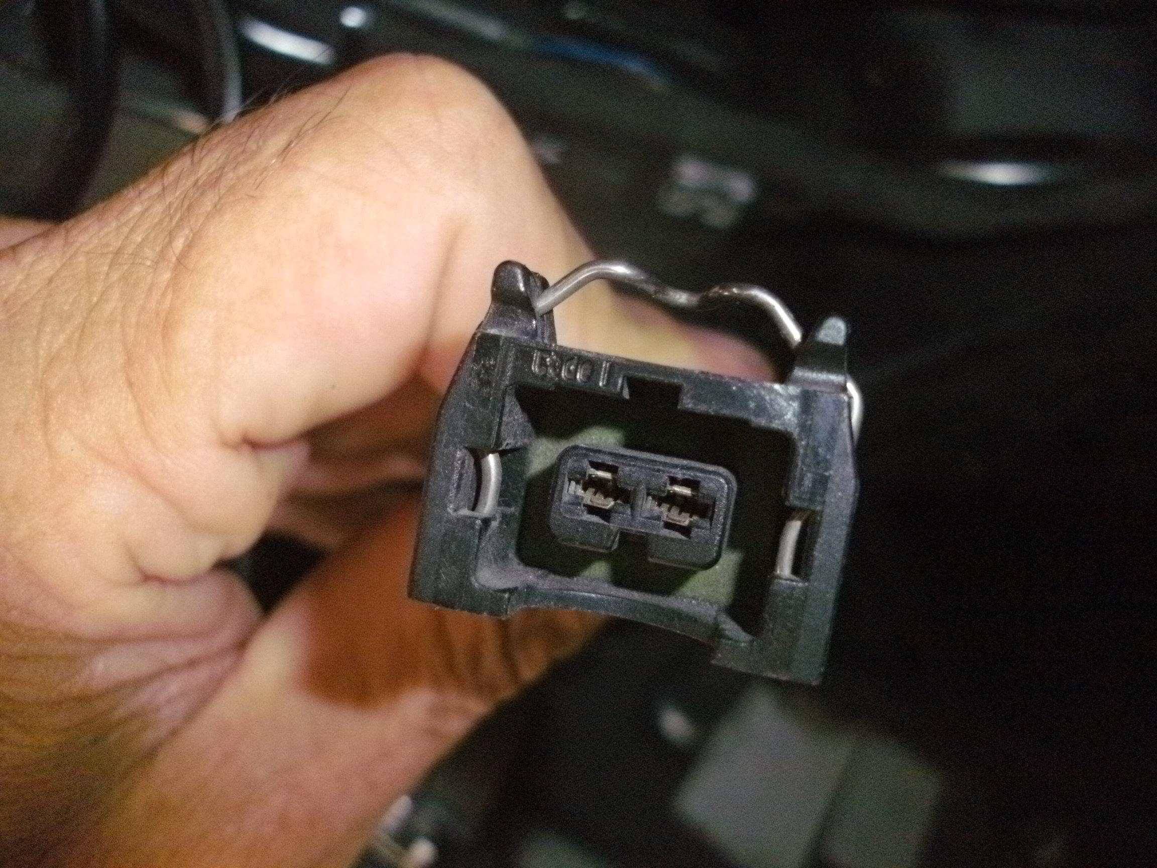

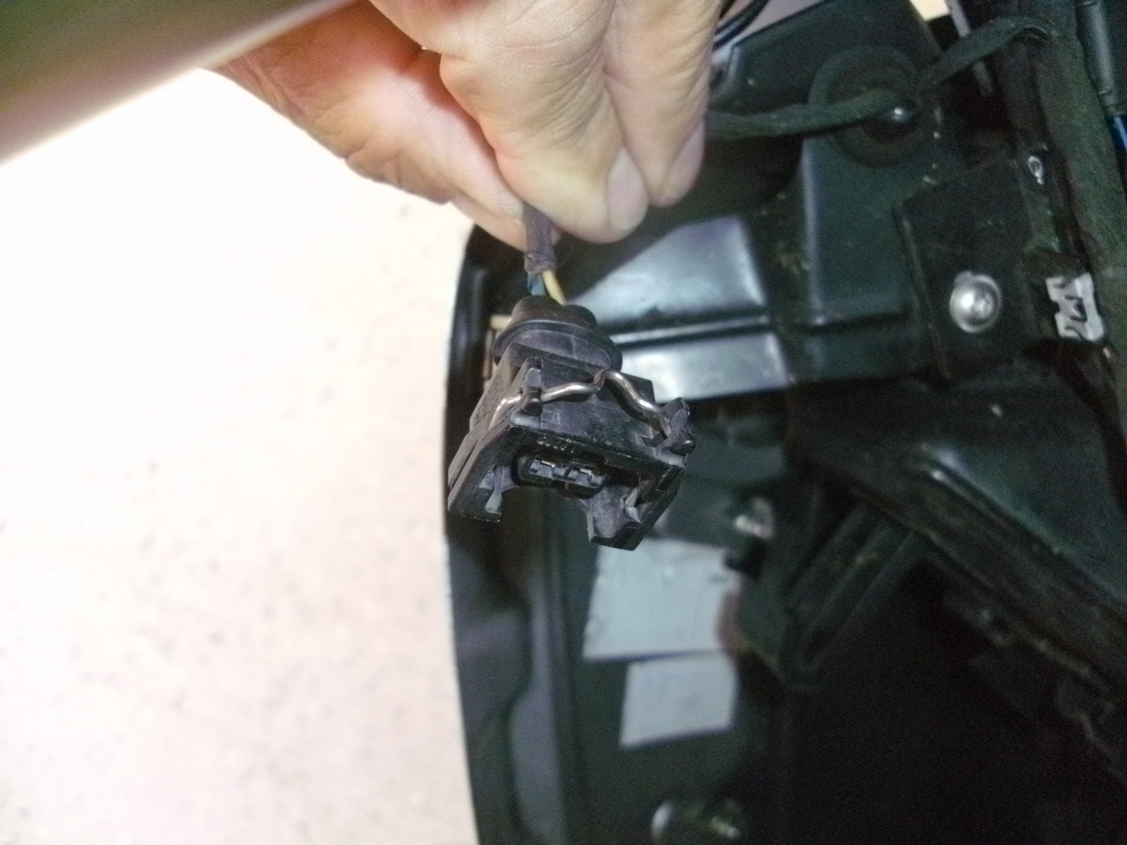

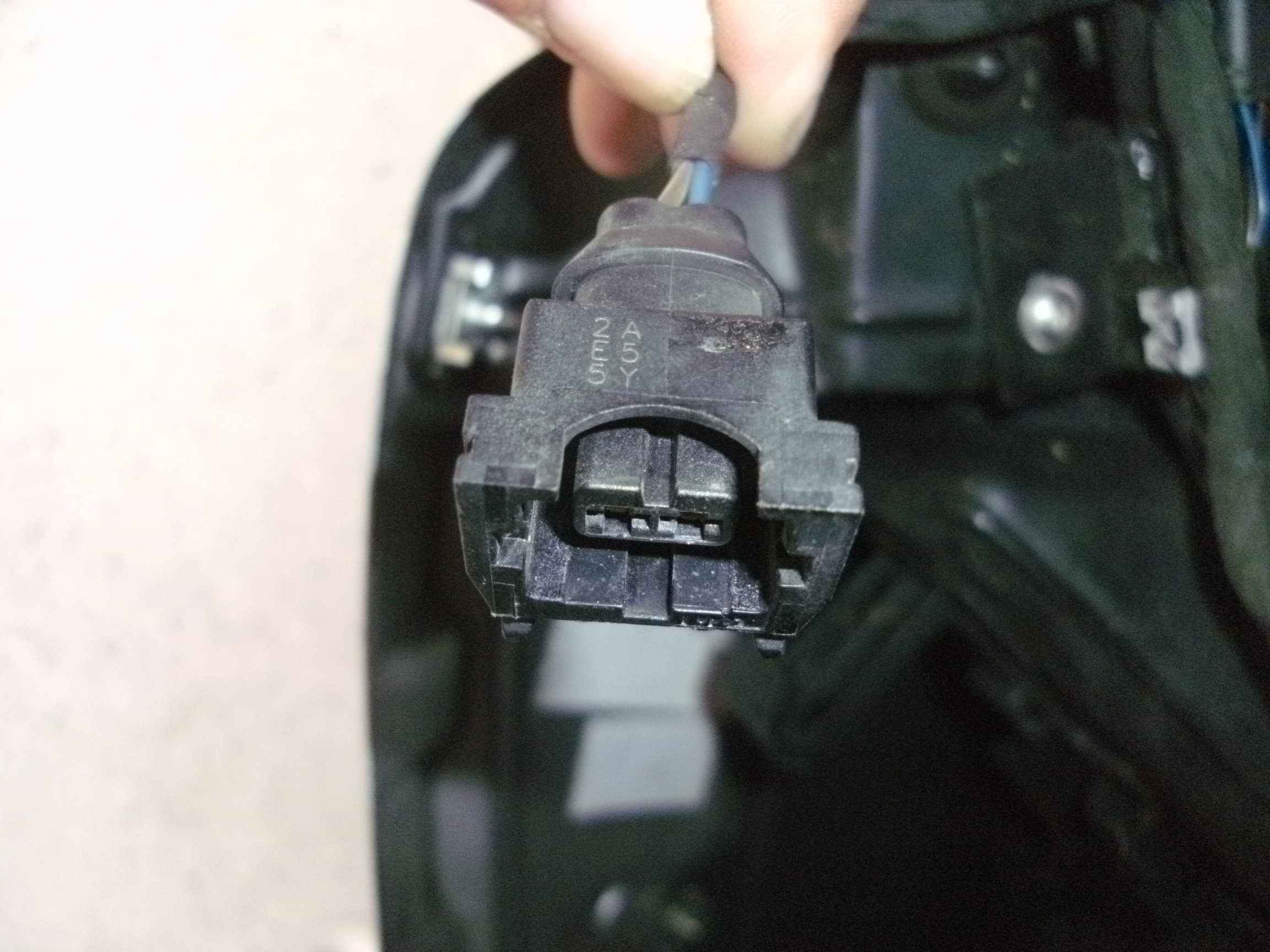

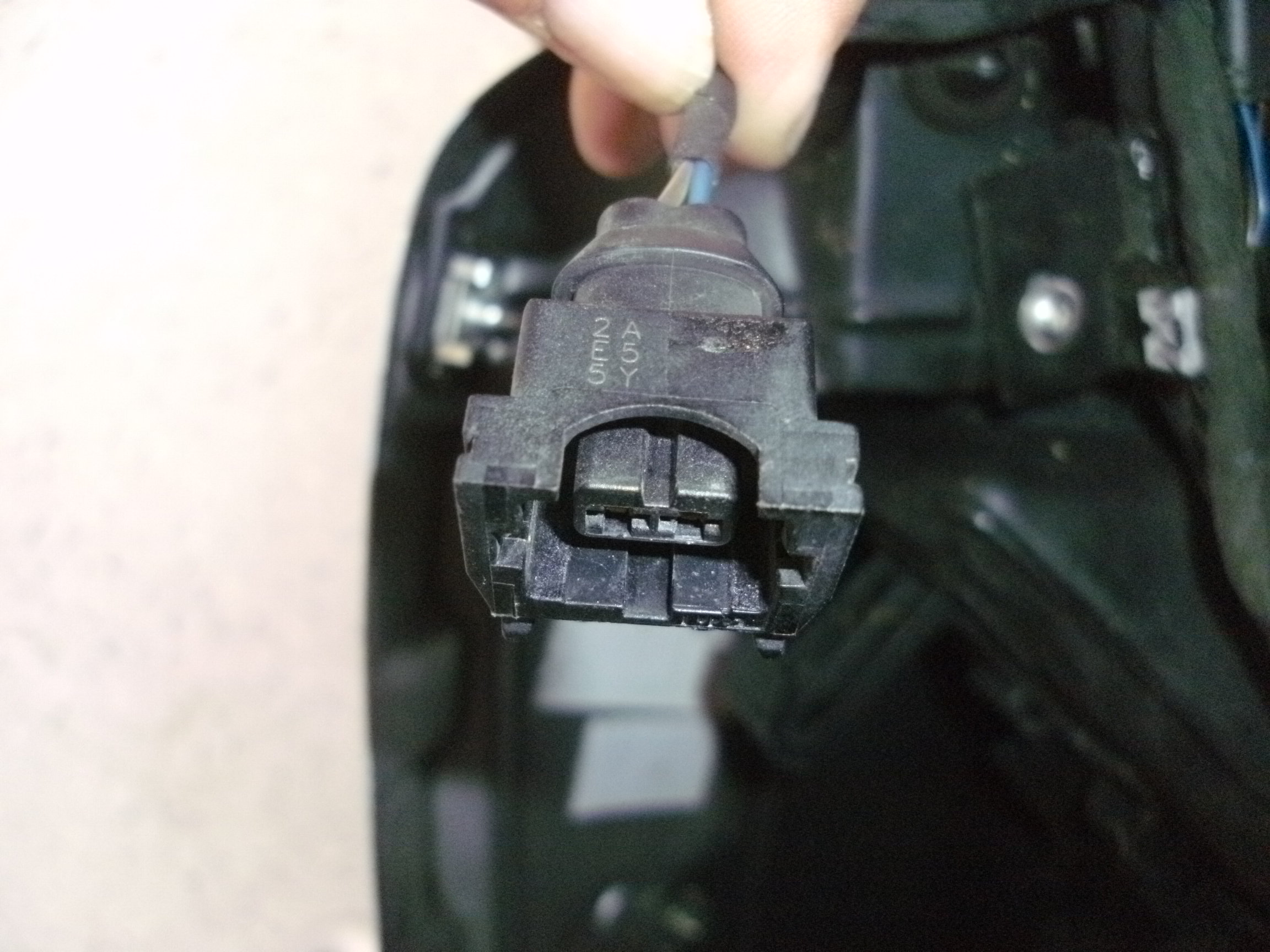

ich möchte mir eine Bordsteckdose vorne am Cockpit installieren.
Nun habe ich diese Stecker gefunden, recht innen am Schnabel
Sieht aus wie eine Lichtstecker, ich komm nicht drauf für was der sein soll
wenn der Stromführend ist und mit Zündung ausgeht, d.h. kein Strom mehr führt,
welches gegen Stück benötige ich dann
Bin bislang nicht fündig geworden
vorab vielen Dank für Rm

Ist für GS mit Aktivkohlefilter in der Tankentlüftung.
Der AKF und das Regenerierventil sind mW nur in USA verbaut.
gerd_
gerd_
17.04.2004
19.163
Hio
Wenn es der ist, dann ist da der Zündimpuls (keine Zündspannung!!) drauf. Warum ein Ventil derart getaktet sein muss weiss ich nicht.
Man koennte es einfach integrieren und haette dann ein Motor-laeuft Signal.

wenn ich es nun recht verstanden habe ist es möglich, mit dem entsprechenden Gegenstück an Kupplung - Kontaktstifte, eine Bordsteckdose anzuschließen.
Dank Link von Hobbyfahrer
Gast-15146
Ja richtig aber nur 12 Volt abnehmen und Masse am Rahmen. Kann man auch messen. Ich hatte am Stecker mit 12 Volt und Masse nur ca. 10 Volt. Eventuell ist das bei dir aber anders.

AMP 0-0106462-1 JPT Timer Steckverbinder Stift 2pol

Hallo RM
Nachrüstsatz Zusatzsteckdose gibt es fertig mit richtigem Kabel und Steckdose
plan wohin bohren usw.
Bei BMW Tn.71607701460 ca,60,00
dann alles ohne risiko zu verbauen und betreiben
Was für ein Risiko denn bitte?
Für unter 9 Euro inkl. Versand bekommt man:
1 Stück AMP 0-0106462-1 JPT Timer Steckverbinder Stift 2pol
2 Stück AMP 1-0963748-1 JPT Flachstecker 2,8x0,8 0,5-1,0mm²
2 Stück AMP 0-0828904-1 Timer Einzeladerdichtung blau 0,5-1,0 mm² Durchmesser 1,2 - 2,1mm
Montage dauert 2 Minuten (mit der richtigen Zange) und wenn man das mit der Masse beachtet, ist das absolut günstig und ohne Risiko.
