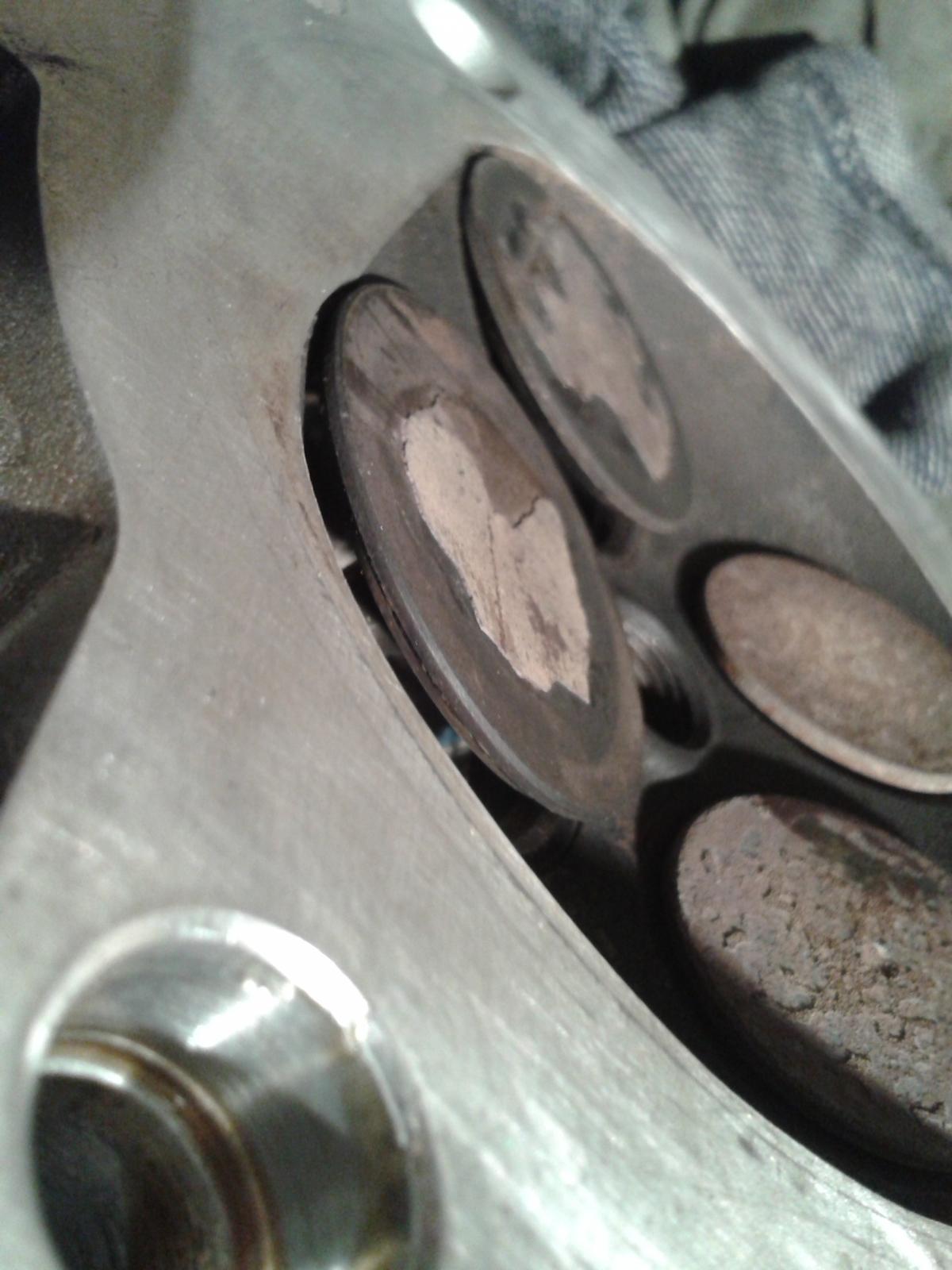

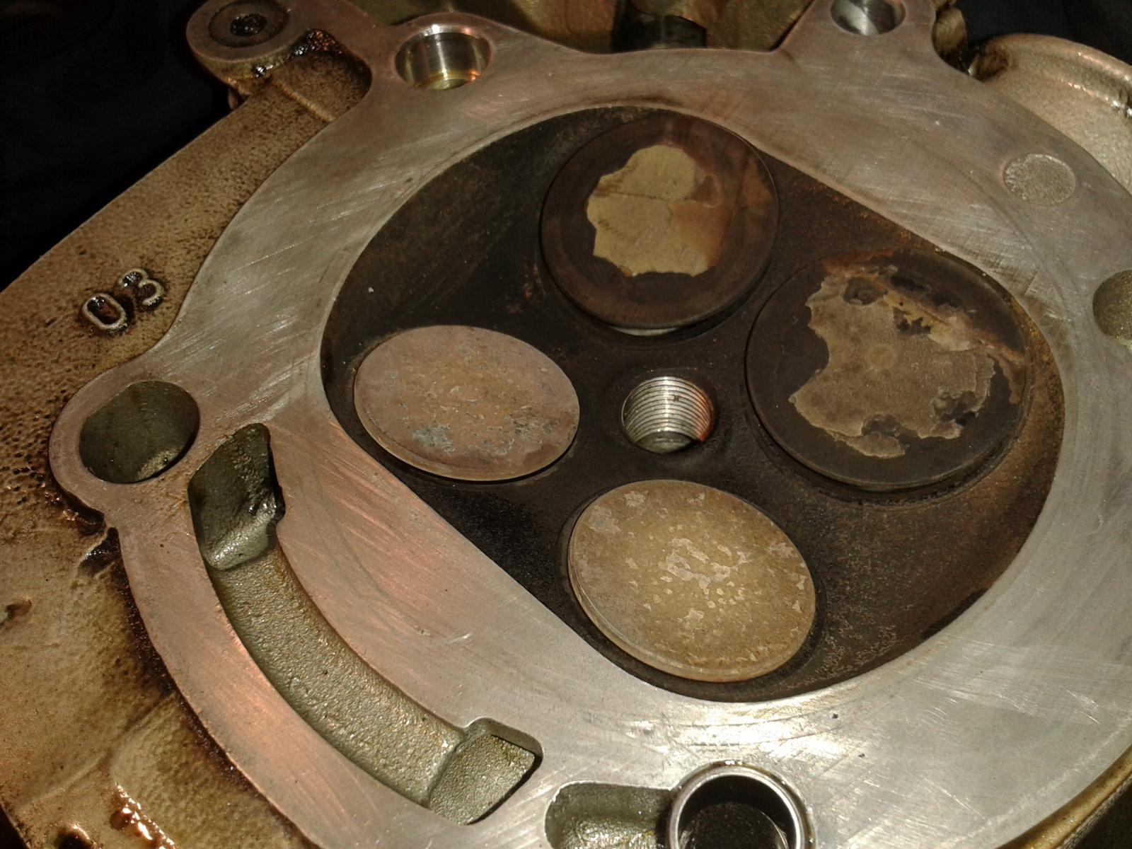

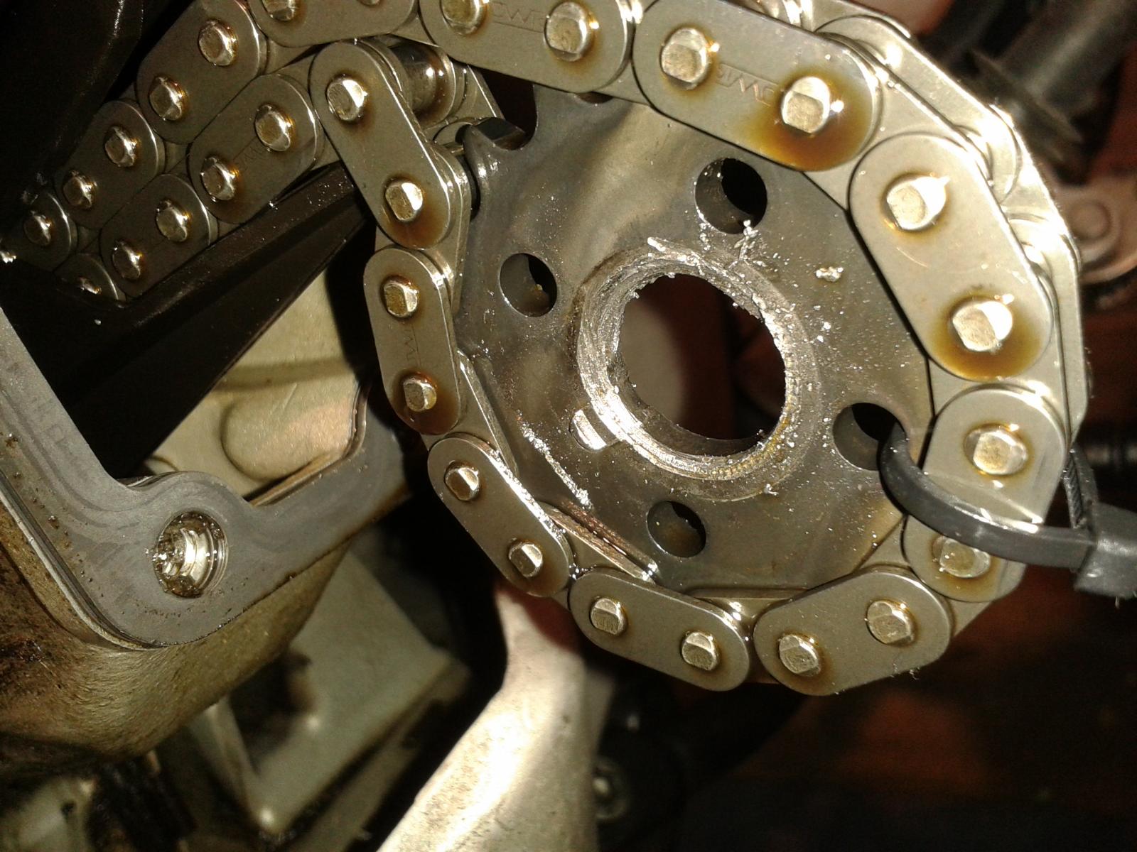

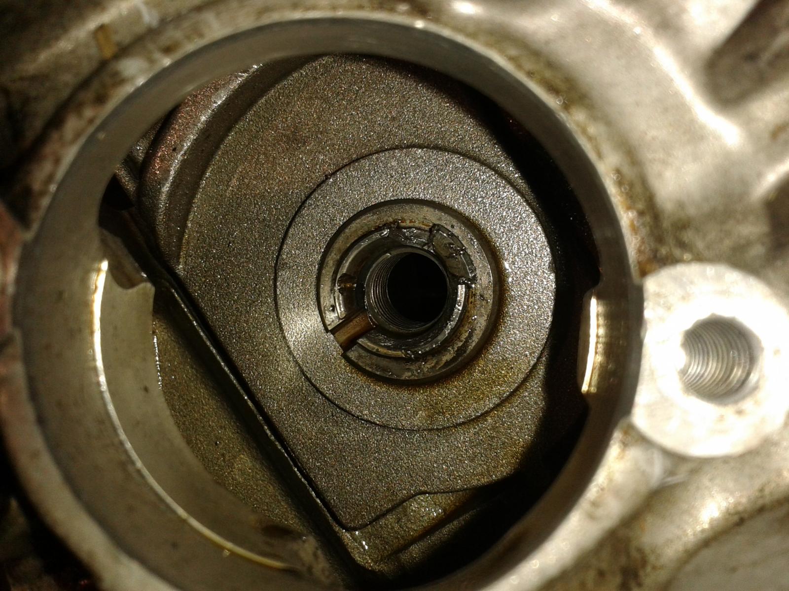

20140318_193230.jpg20140318_193251.jpg20140318_193304.jpg20140318_193413.jpgwar gerade nochmal in der Garage.....

ein gebrauchter "neuer" Kopf ist Sinnvoll ... auch die V-Führungen hat es verdengelt ... die Rep. von dem defekten Kopf dürfte teurer werden wie ein guter gebrauchter ... Zahnrad würd ich auch gleich tauschen .... hoffentlich haben die Steuerketten Spannschienen nicht auch einen auf den Sack bekommen vom Schlag

kopf mit ventilen und nockenwelle + lagerbock inkl ritzel und ein paar schrauben sind bestellt.
ebay gebraucht vom händler ...

baust du den ein Lars ..... schaue nach ob die Spannschienen noch heile sind ..... ich meine gebrochen od. Haltenasen gebrochen ...

werde ich drauf achten ... ist beim ausbau nicht aufgefallen.

Als ich dann Zuhause die Köpfe unten hatte habe ich die folgenden Brocken aus dem Kettenkasten gefischt :
Ich habe nur keine Ahnung was da der Auslöser gewesen sein könnte.
