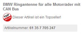

was ich eher kurios finde: ringantenne.JPG...dieser Artikel ist ein TOPSELLER ! spricht für sich.

Das Thema "Ringantenne" war ein Thema vor mehr oder weniger 10 Jahren bei der K1200. Und die hatte keine Keyless.
