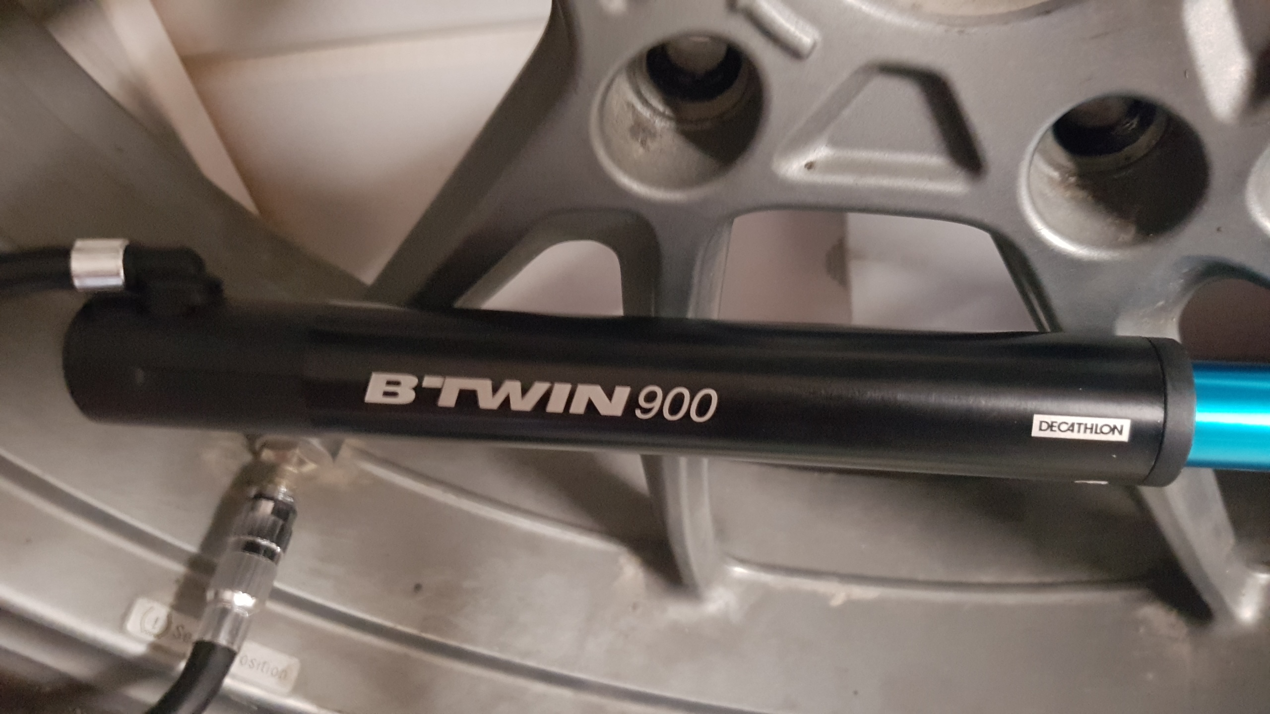

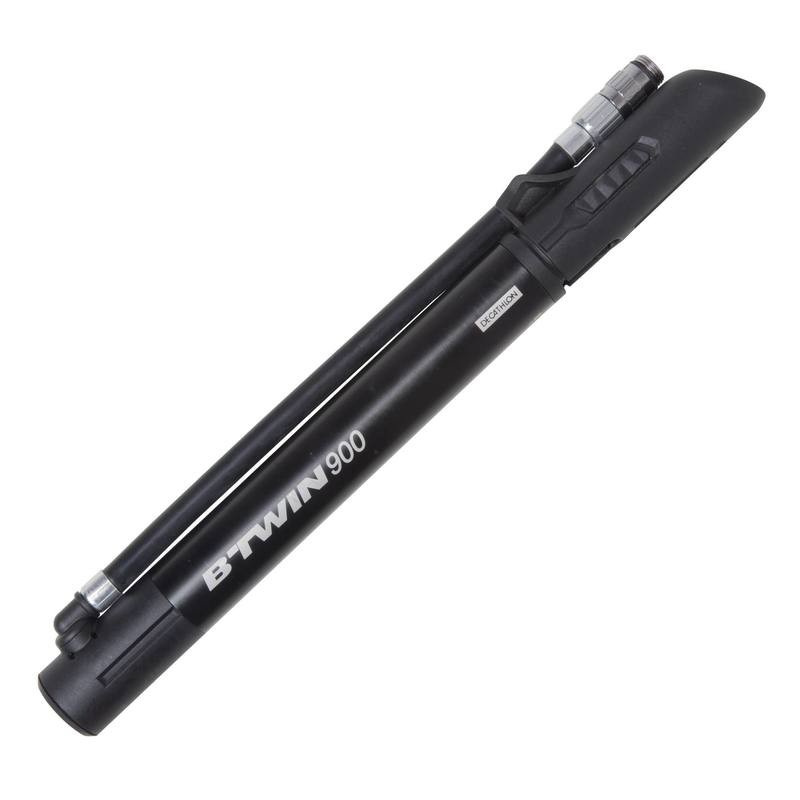

Ich habe heute mal einen Funktions test mit der Luft Pumpe gemacht
Technische Daten sind angegeben
Maximaler Druck: 8 bar/116 PSI
GEWICHT
137 g
KOMPAKT
27 cm
Im Reifen die Luft komplett abgelassen und jeweils nach 1 Min gestoppt und den Luft Druck gemessen
praktisch ist die aufschraubbare flexible Verlängerung, hier hat man einen guten abstand zum reifen und kann gut Pumpen
Die Pumpe selber ist aus ALU und macht einen robusten Eindruck, eiert also beim Pumpen nicht so rum wie manche Plastik Pumpen
der Griff ist umklappbar, hier gibt es allerdings 2 Arretierungen (Nasen) für den Schlauch - dadurch wird das Pumpen nach 5 min unangenehm (hier besser mit Handschuh)
Druck habe ich gemessen (von 0 BAR)
nach 4 min Pumpen 1,4 Bar - nach 5 min 1,6 Bar - für mich dann brauchbar um weiterzufahren (ggf auch nur zur nächsten Tanke)
