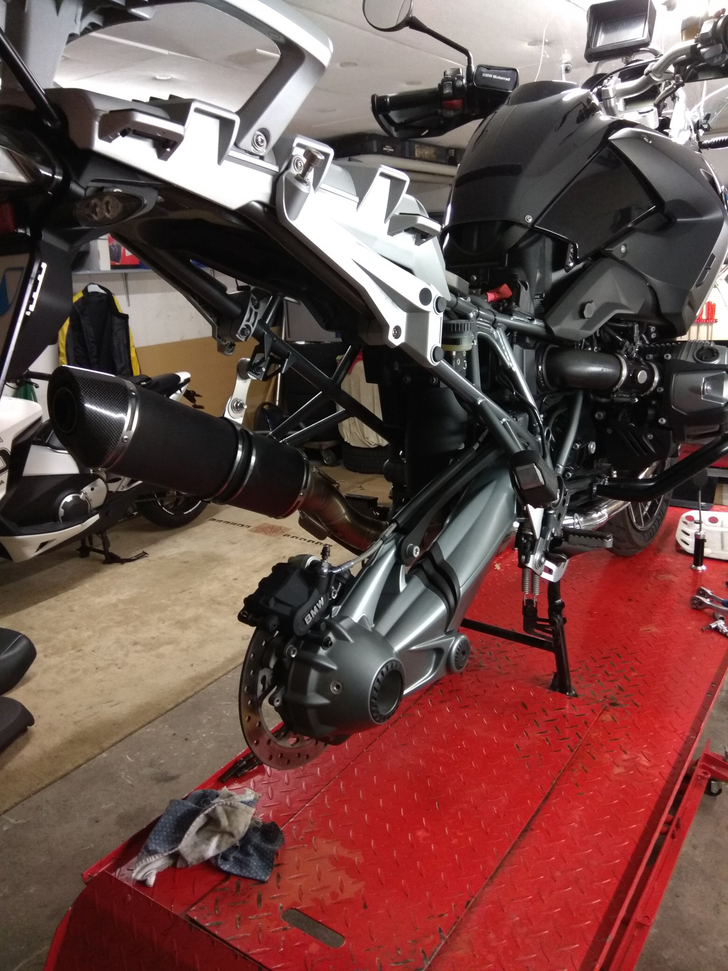

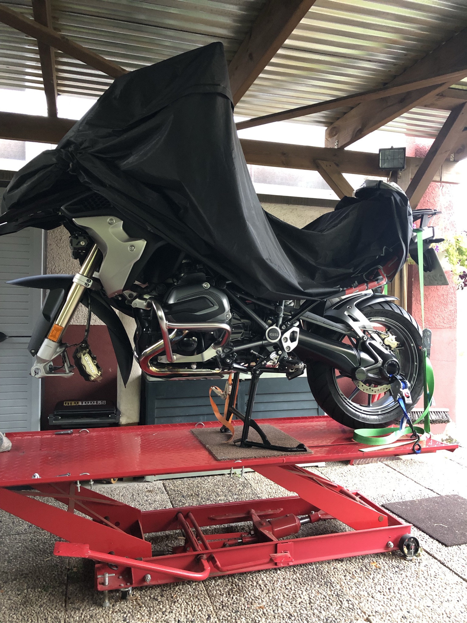

Ich heb' immer das ganze Moped mit sowas...

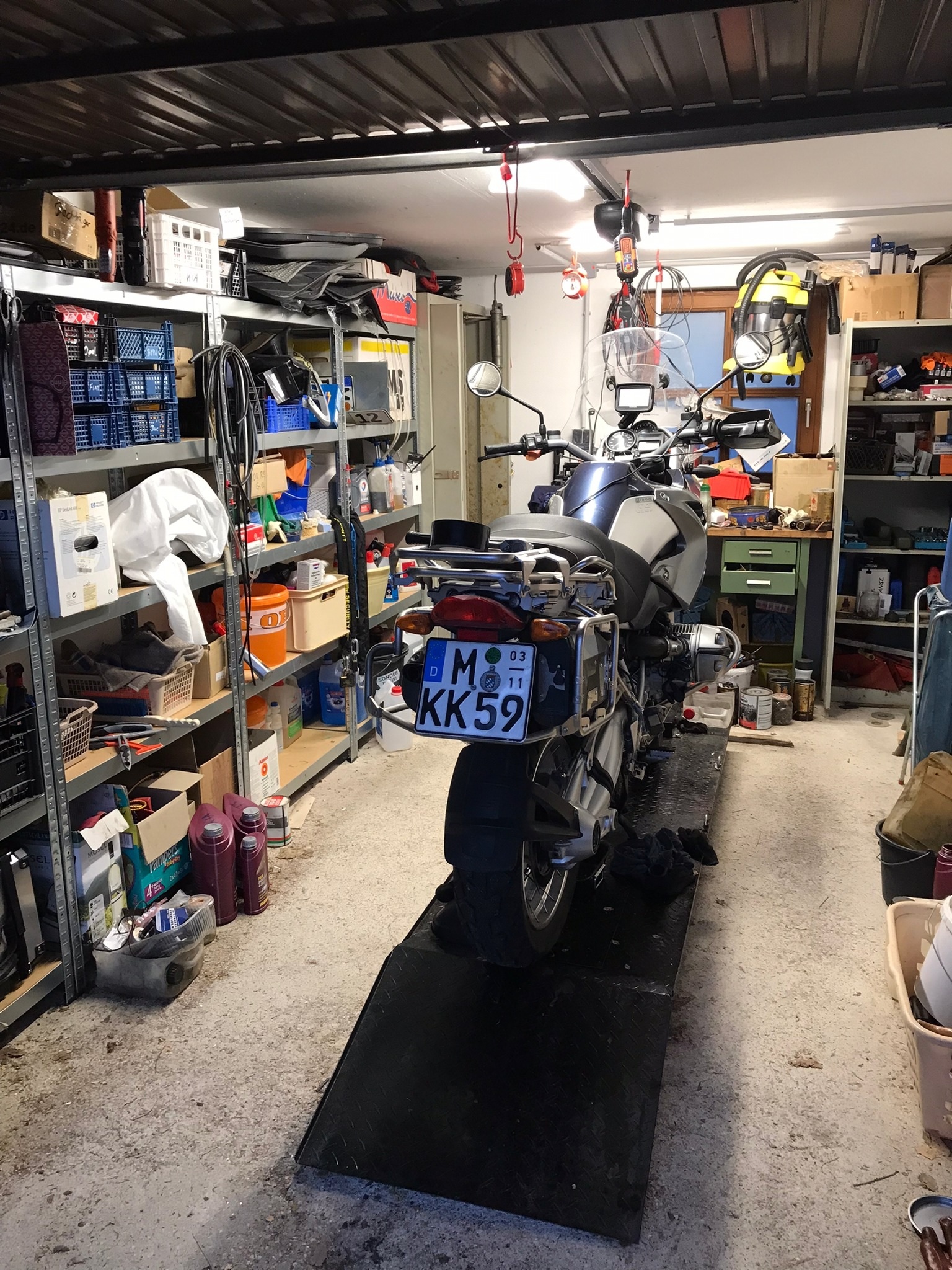

Hauptständer, Kernstabi Einarm Heber für hinten und vorne auch Kernstabi. Je nach Einsatzzweck.

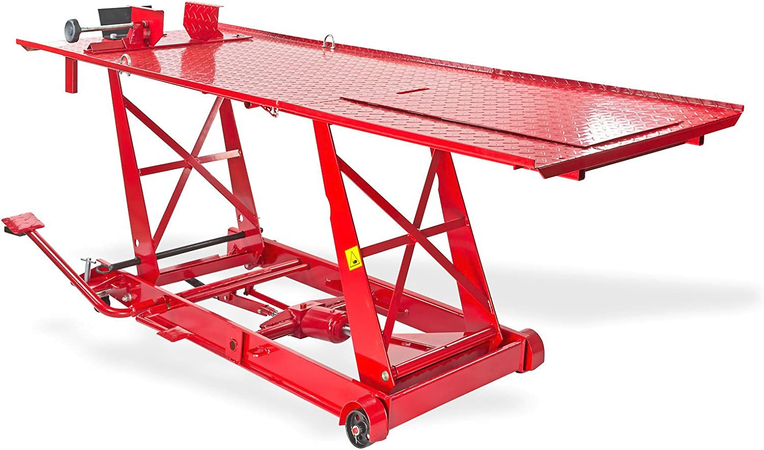

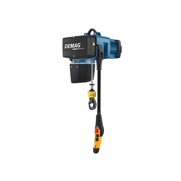

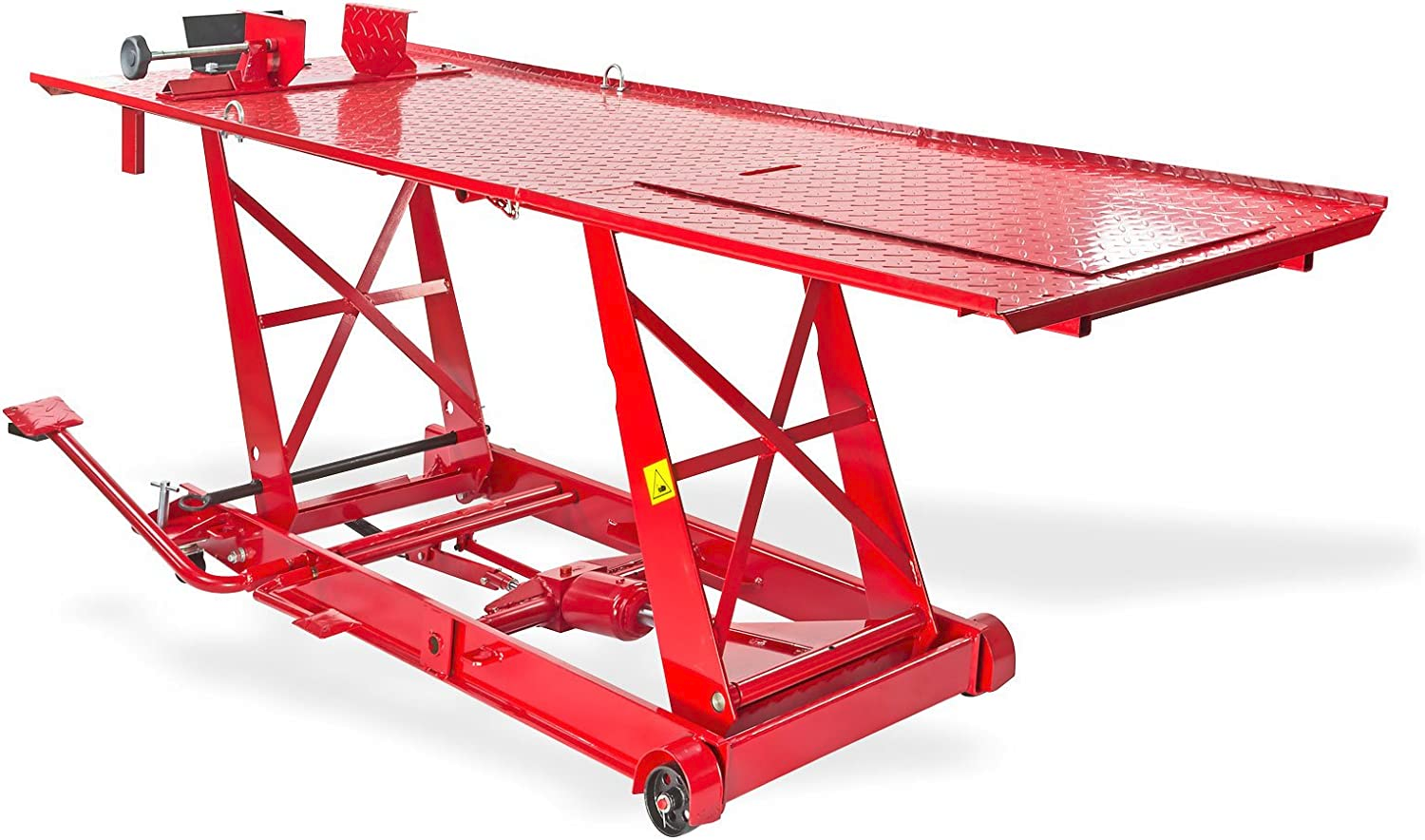

Alle drei sind optimal, Bühne, Motorheber und elektrischen Seilzug an der Decke, da macht Kupplungswechsel Spass..:jubel:

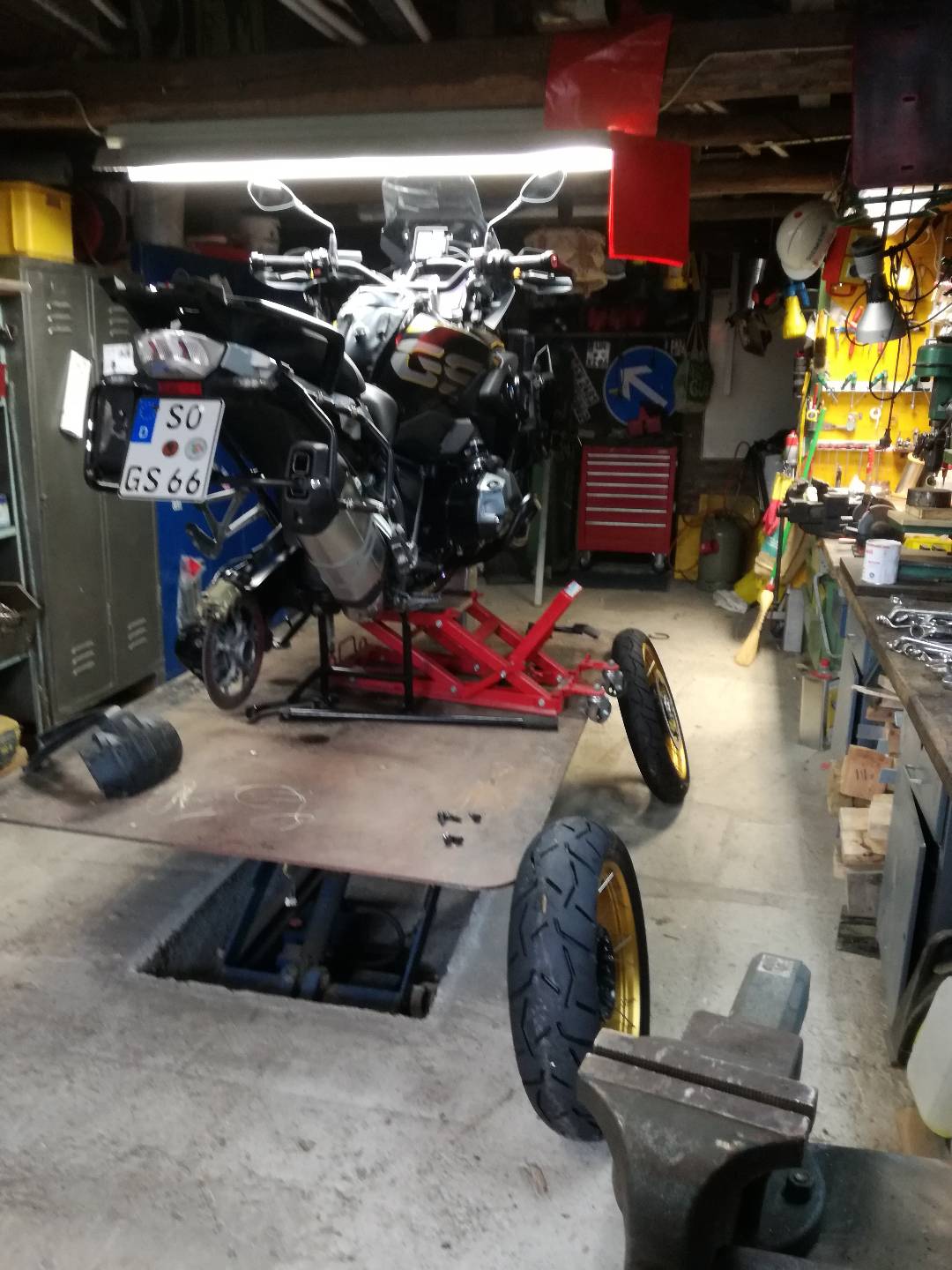

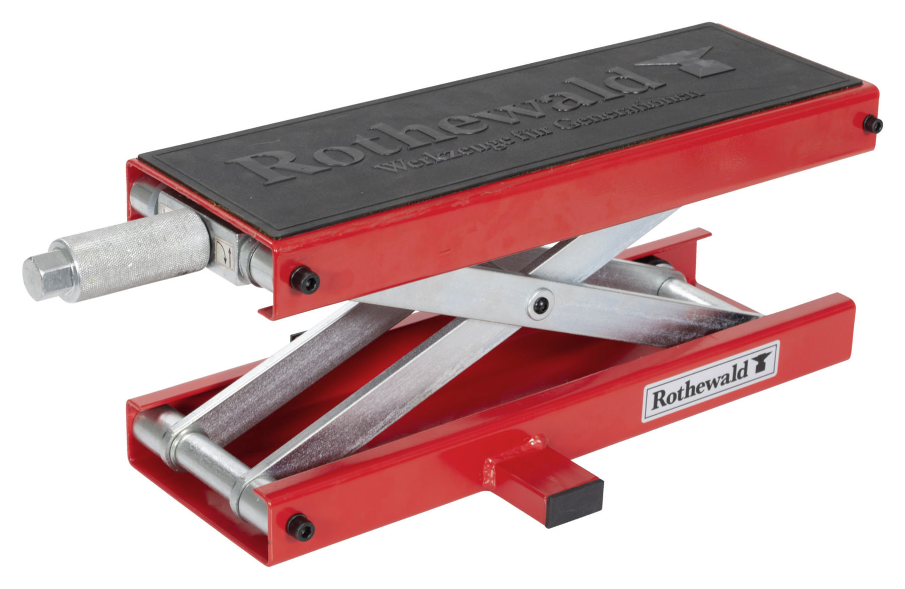

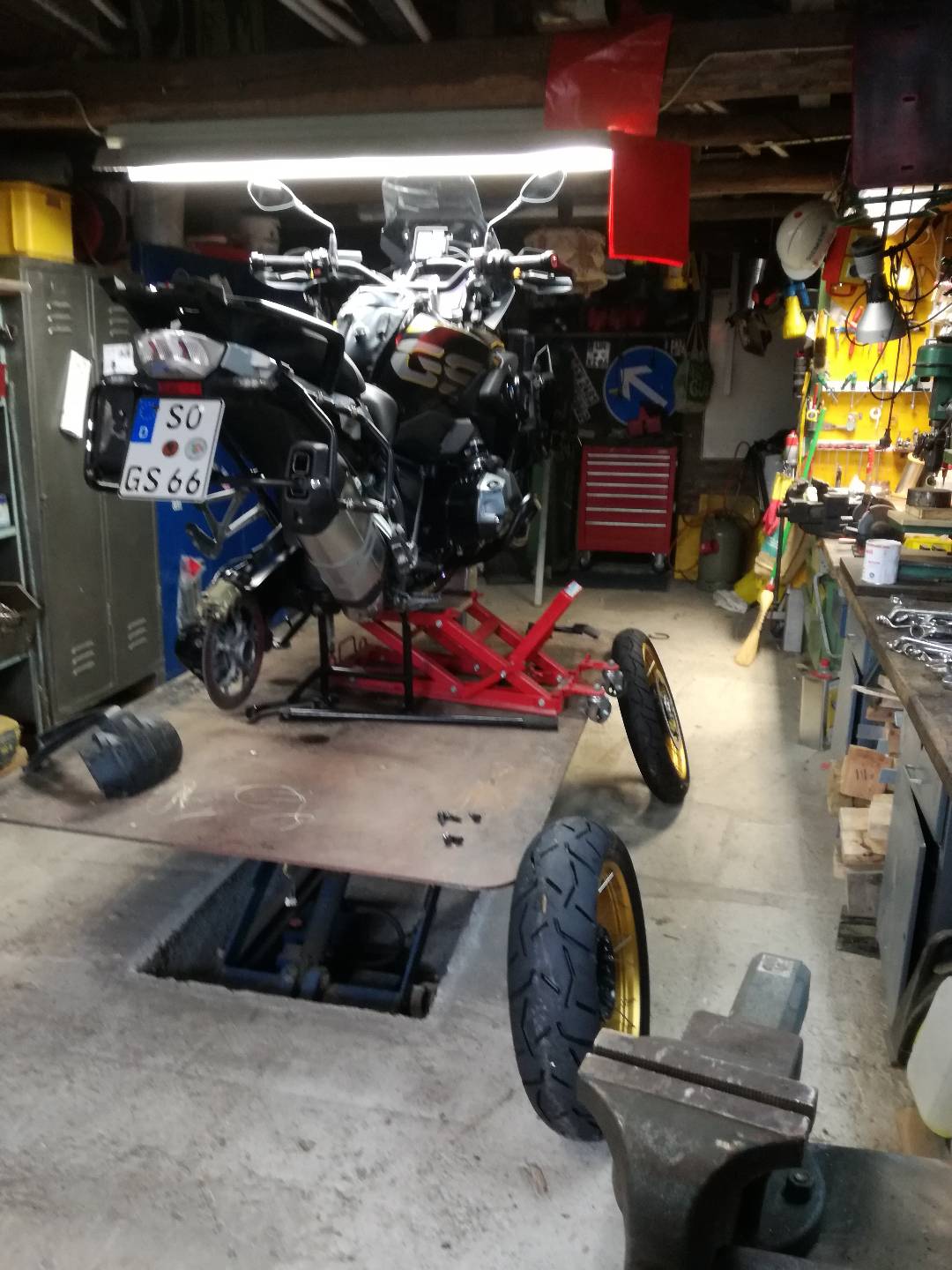

Da braucht es keinen Adapter. Ich schiebe den unter die Giesela und pumpe hoch. Moped steht ja auf dem Hauptständer. Mache ich nur, wenn ich wie auf dem Bild beide Räder ausbauen möchte, um das Vorderrad etwas anzuheben. Steht so stabil.

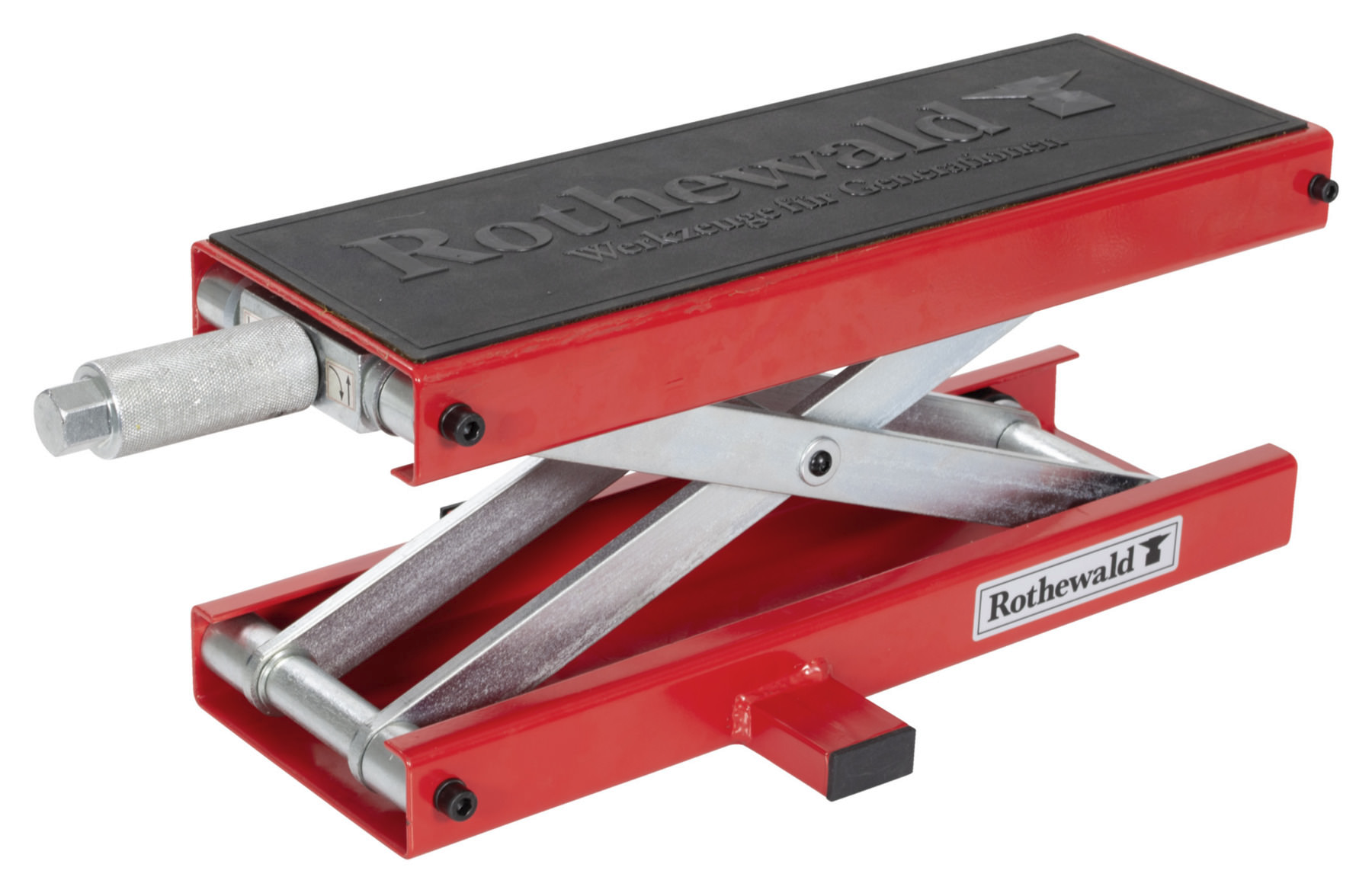

Wie nimmst du die GS sicher auf dem Hydraulikheber auf?
Ich habe wohl denselben Heber, mal günstig ergattert (Louis/Rothewald), habe aber noch keinen Adapter, um das Moped sicher auf die beiden Schienen zu stellen.
Zu dem Heber habe ich mir damals anschließend bei IKEA ein Schneidebrett aus Buchenholz passender Größe und Dicke heausgesucht. Heute würde ich in einen Baumarkt gehen und mir eine Multiplex-Platte oder dergleichen geeignet zuschneiden lassen, damit sie genau zwischen die Schienen paßt.

Noch eine Frage zum Hydraulikheber, wenn eine Holzplatte zum Einsatz kommt, lasst ihr dann den Motorschutz montiert, hebt ihr die GS über den Motorschutz?
Das würde mir mit dessen Befestigung in den Silentblöcken eher widerstreben.
Der Motorschutz hält ja aus wenn die Maschine mit etwas Schmackes ein Bodenhindernis küsst. Folglich sollte die Konstruktion halten wenn man von unten flächig anhebt, Erleichernd ist, dass die Vorwärtskomponente fehlt, die "Gummistöpsel" also nicht auf Scherung beansprucht werden.
Ich lasse den Motorschutz dran. Wenn die Räder dann raus sind, stütze ich die GS unter der Gabel ab und entlaste die Motorschutzplatte wieder bis ich die Räder vom Reifenhändler zurück habe.

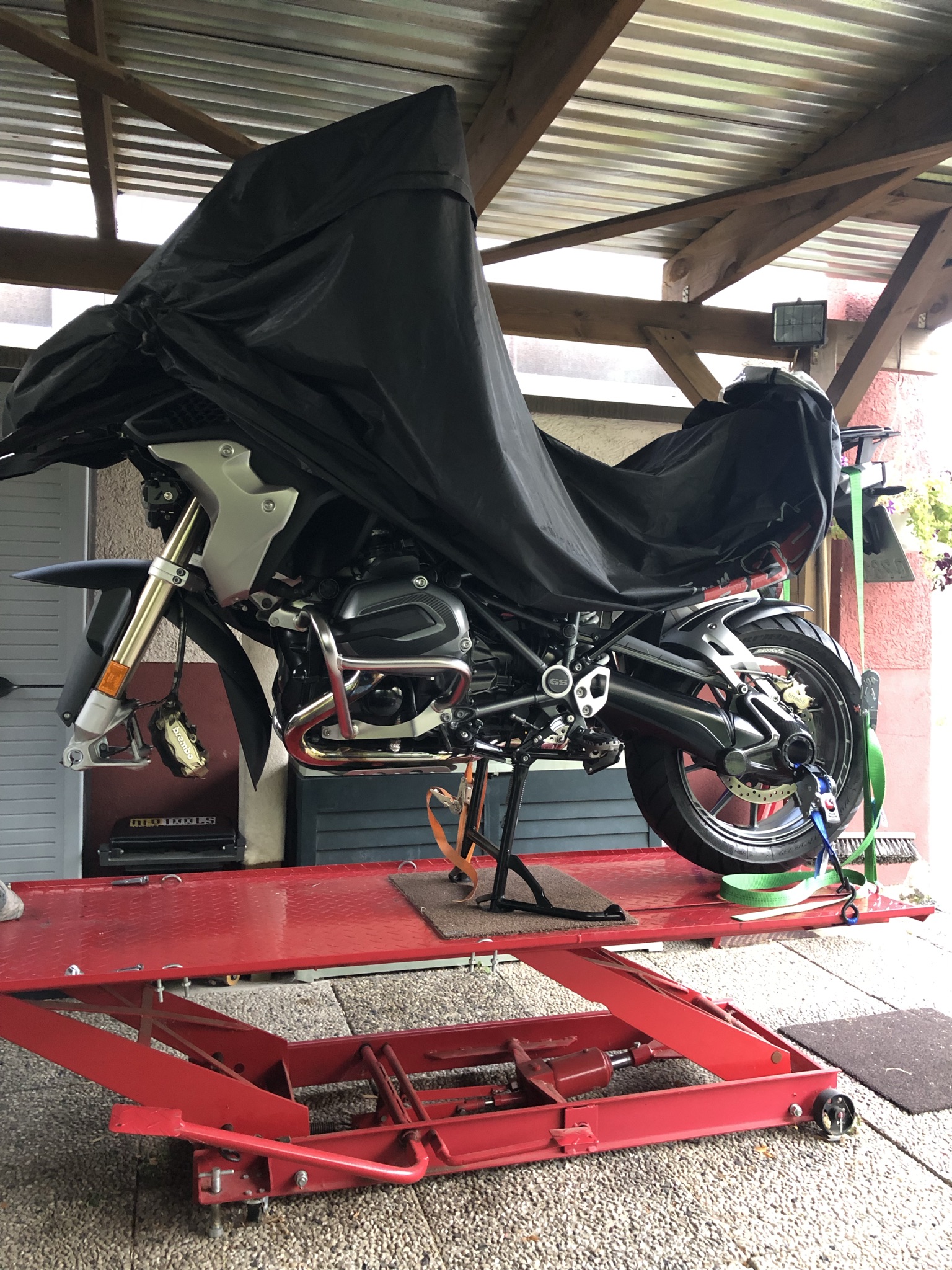

Güde Motorrad Montagerampe GMR 560 - oft im Angebot. Unterm Hinterrad kann man eine Luke entfernen. Wenn ich größere Aktionen habe, wird das Moped mit einem Gurt an der Decke gesichert - und fertig!
