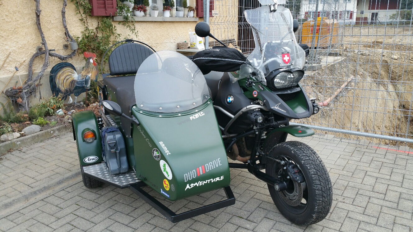

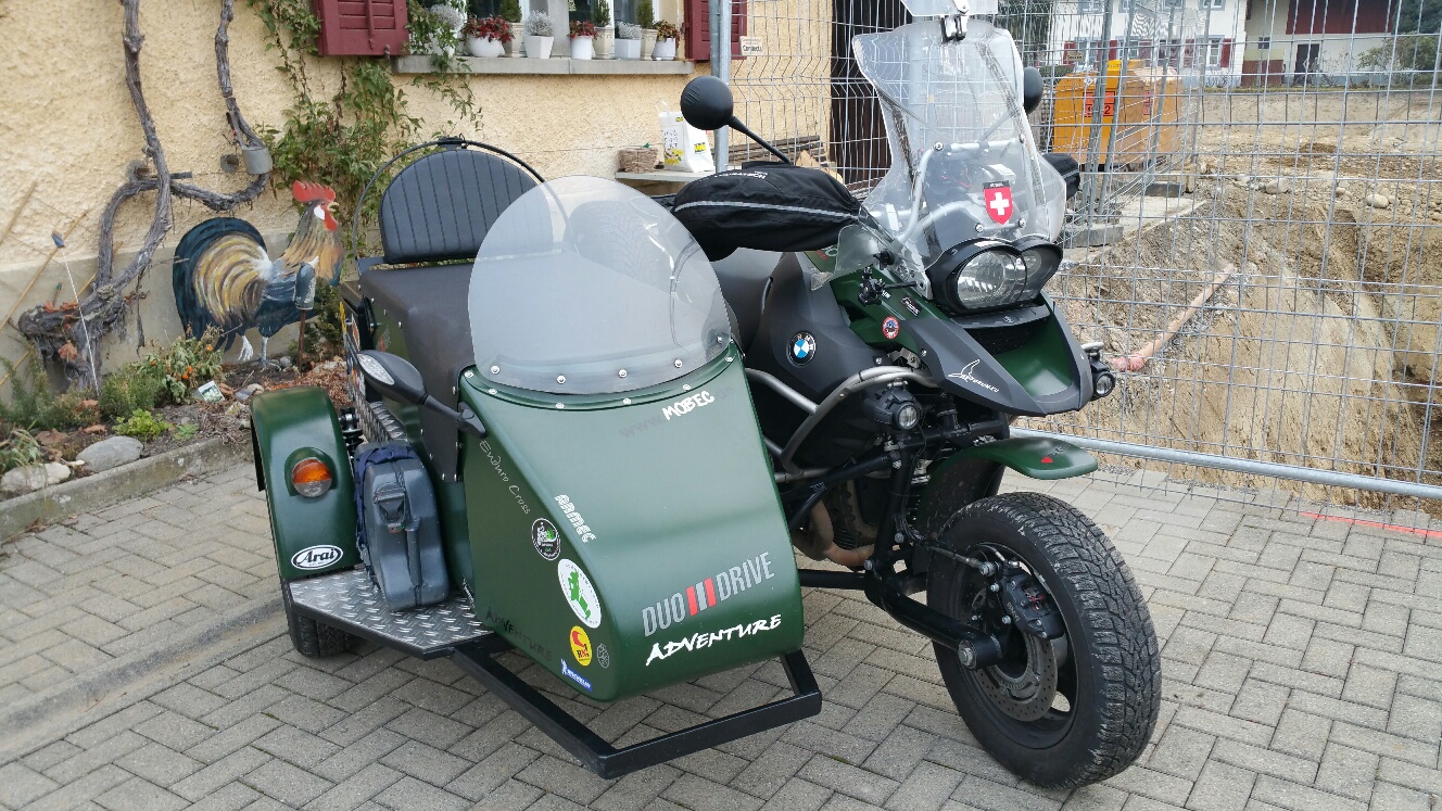

HAG meiner TÜ 2011 ist mit 85'000km noch gut, bloss bei 44'000 war eine neue Kardanwelle fällig (Kreuzgelenk explodiert).
Im Gespannbetrieb mit Beiwagenradantrieb wohlverstanden.
Der Seitenwagenbetrieb beansprucht den Antriebsstrang wohl überproportional,
da wird der erhöhte Verschleiss und allfälliger Schaden goutiert (auch von mir :)).
Das HAG ist mit 85'000km noch immer einwandfrei, obwohl im Gespannbetrieb enorme seitliche Rad-Belastungen auftreten, was bei einer Solomaschine nicht der Fall ist.
Übrigens: das zuletzt gefertigte TÜ-HAG mit dem Be-und Entlüftungs-Gummistopfen zieht sich in warmgefahrenen Zustand bei Wasserdurchfahrten gerne einige Tropfen Wasser rein, dies ist anlässlich Oeltausch an der Trübung (Emulsion) ersichtlich.
Für Wassersportler ist es ratsam, die Entlüftung in die Höhe zu verlegen. Dazu sollte jedoch ein Schlauch mit möglichst geringem Innendurchmesser verwendet werden (Kondenswasser).

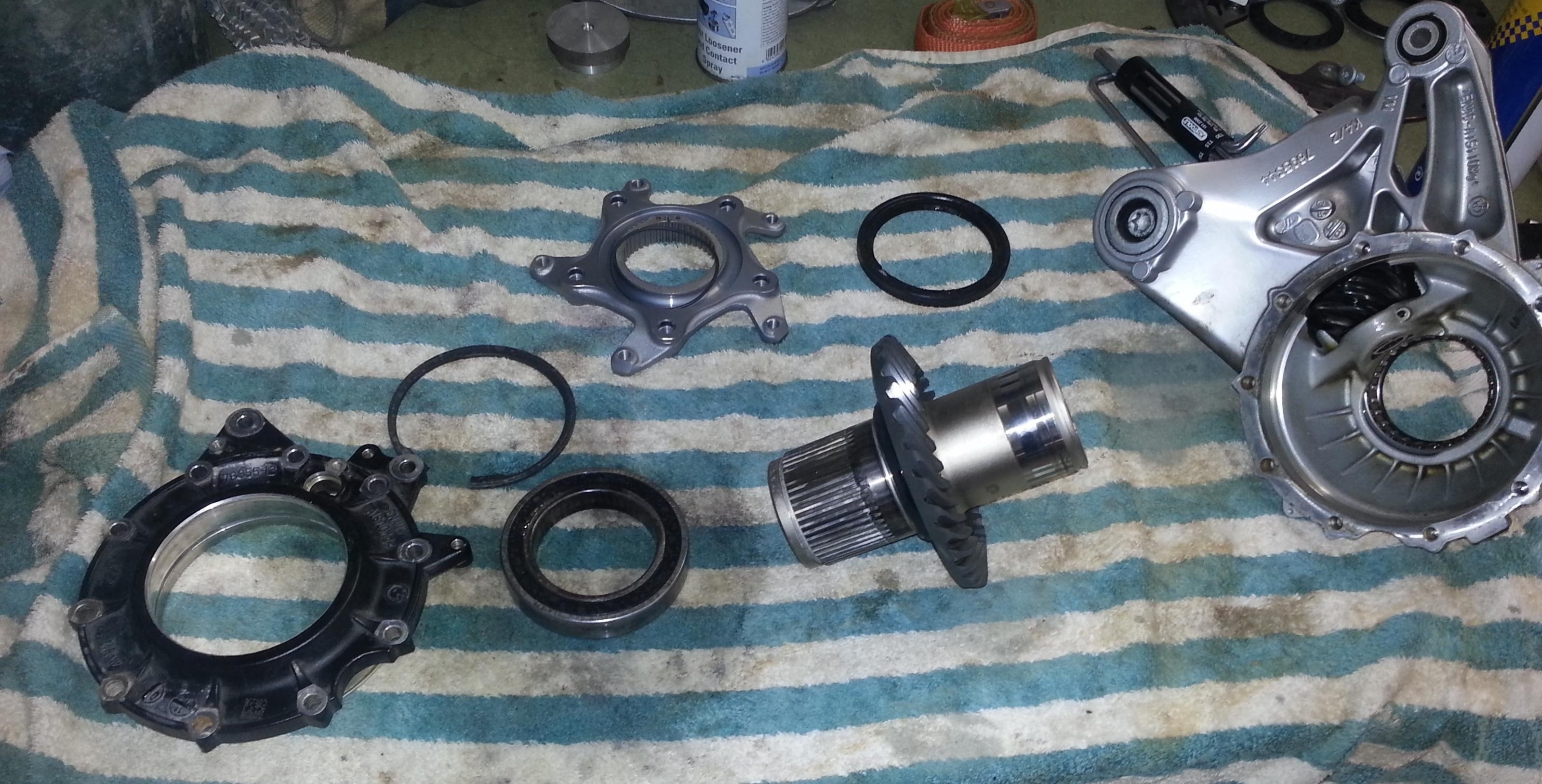

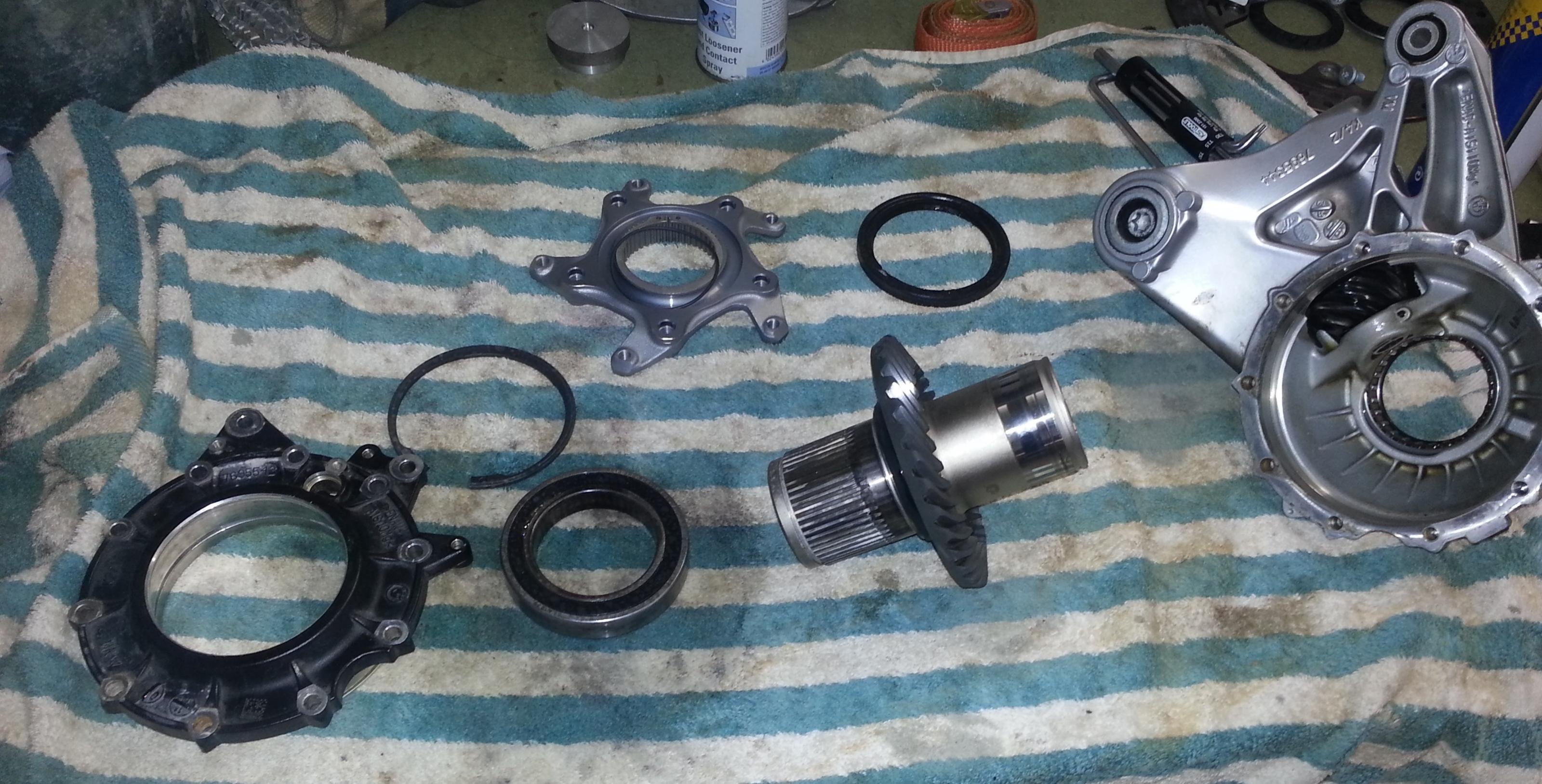

Moin aus RD/ECK - Bei mir war er schon nach 24.000km fällig.
Lagerschaden - Vermutlich hatte der Vorbesitzer es mit dem HD Reiniger zu ernst genommen oder Wasserdurchfahrten gemacht.
Das große Lager (2RS Lager mit Wälzlagerfettfüllung, abgeschirmt nach draussen über eine art Labyrinthdichtung) hatte Feuchtigkeit gezogen und hatte somit einen Korrosionsschaden.
Also Ersatzteile gekauft und alles selbst repariert - Habe mir vom Freundlichen zu dem Zeitpunkt gleich den Radflansch aus Stahl geholt (Rückrufaktion - Er hat mir den Aluflansch noch abgezogen) und Ihn dann gleich mit getauscht. Der muss für die Aktion ja sowieso runter. - bin jetzt bei 33.000km alles tadellos in Ordnung - kein Spiel!! Alles Dicht!!
Also denkt dran - Hochdruckreiniger haben in der Nähe von Wellendichtringen etc. nichts zu suchen!GS Endantrieb zerlegt.jpg
