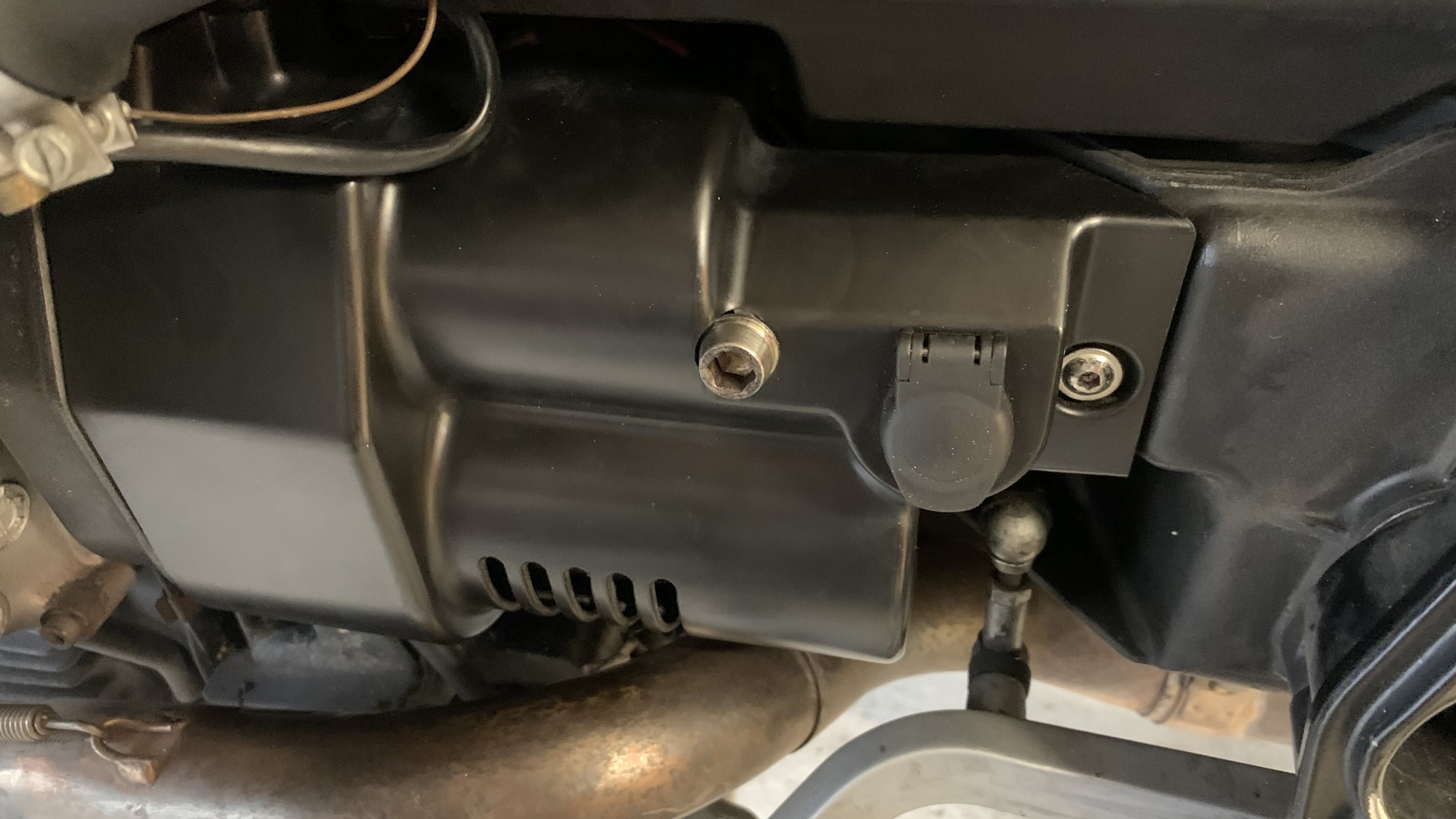

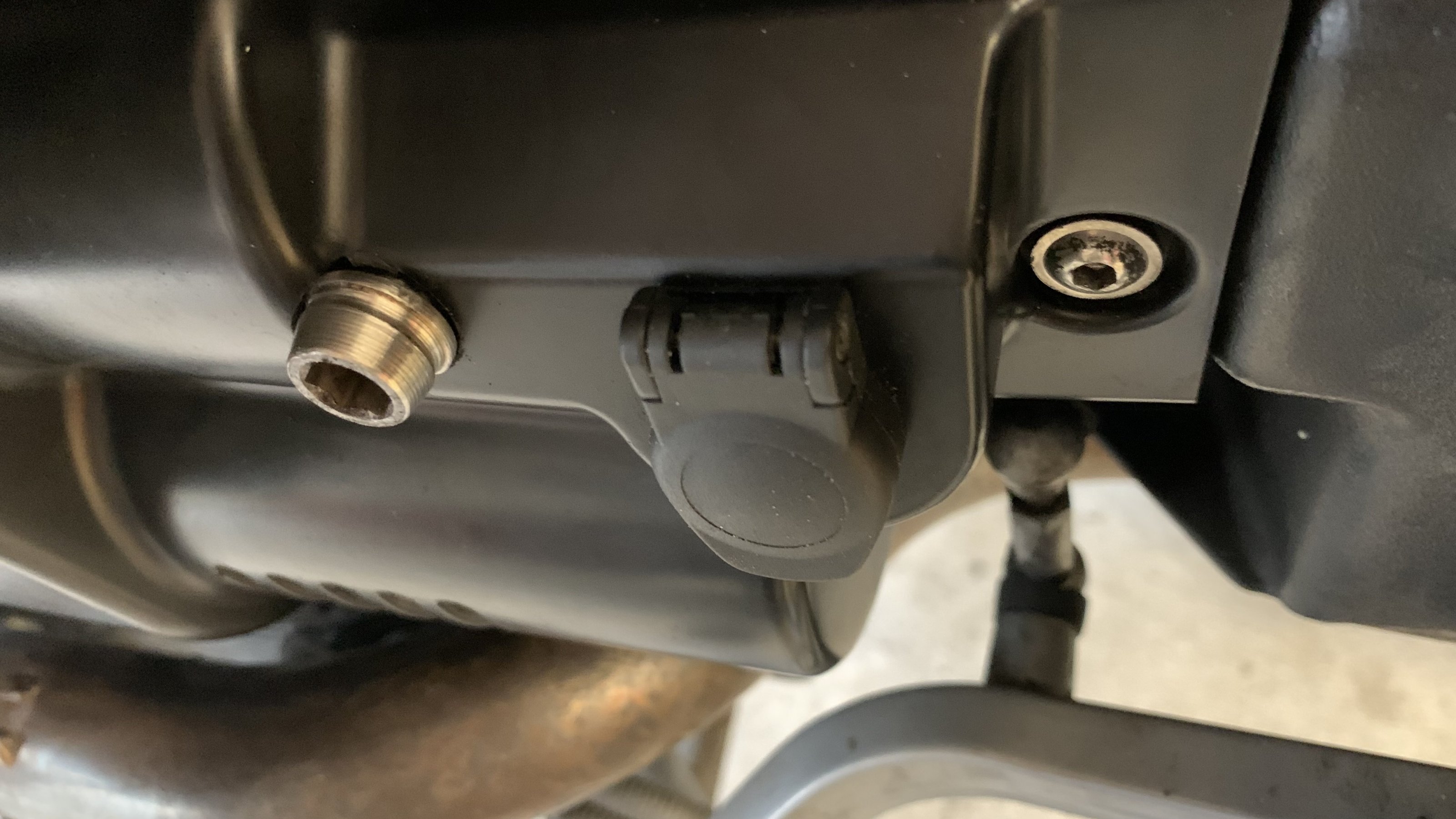

...da der Energieverbrauch bei 120 W für eine Motorradbatterie zu hoch ist.
"eine Motorradbatterie" ist ein unbestimmter Begriff. Gibts in klein, groß, gut, schlecht...
Wenn die Pumpe tatsächlich 120W leisten sollte und 5 min. läuft, braucht sie ca. 0,8 Ah.
Manche Batterie einer 1300 GS ist danach wohl leer und tot, wenn man die einschlägigen Beiträge hier so liest.
Aber die 18-22 Ah-Batterie vom Eisenschwein merkt sowas nicht. Drum hab ich geschrieben, "geht auch ohne laufenden Motor."
Und weil ich das nicht wusste ist mir schon zweimal die Sicherung des Airman beim Einschalten rausgeflogen. :alien:
Ob der Motor dabei läuft, bzw ob die Lima Strom generiert oder nicht, ändert niGS am Strombedarf der Pumpe. Wenn die Sicherung der Steckdose fliegt, isse eben zu schwach. Dann bleibt nur das Anklemmen direkt an der Batterie. Entweder mit Zange oder irgendeinem cleveren Adapterstecker.
Im Bild unten kann man an dem Bolzen links von der Abdeckklappe mit einer Zange Strom in "unbegrenzter" Höhe abziehen.
Da ist keine Sicherung zwischen Batt. und Kontakt. Und das Kabel zur Batterie ist ausreichend dick. Ist eigentlich ein Fremdstartpunkt. Aber taugt für alles.
