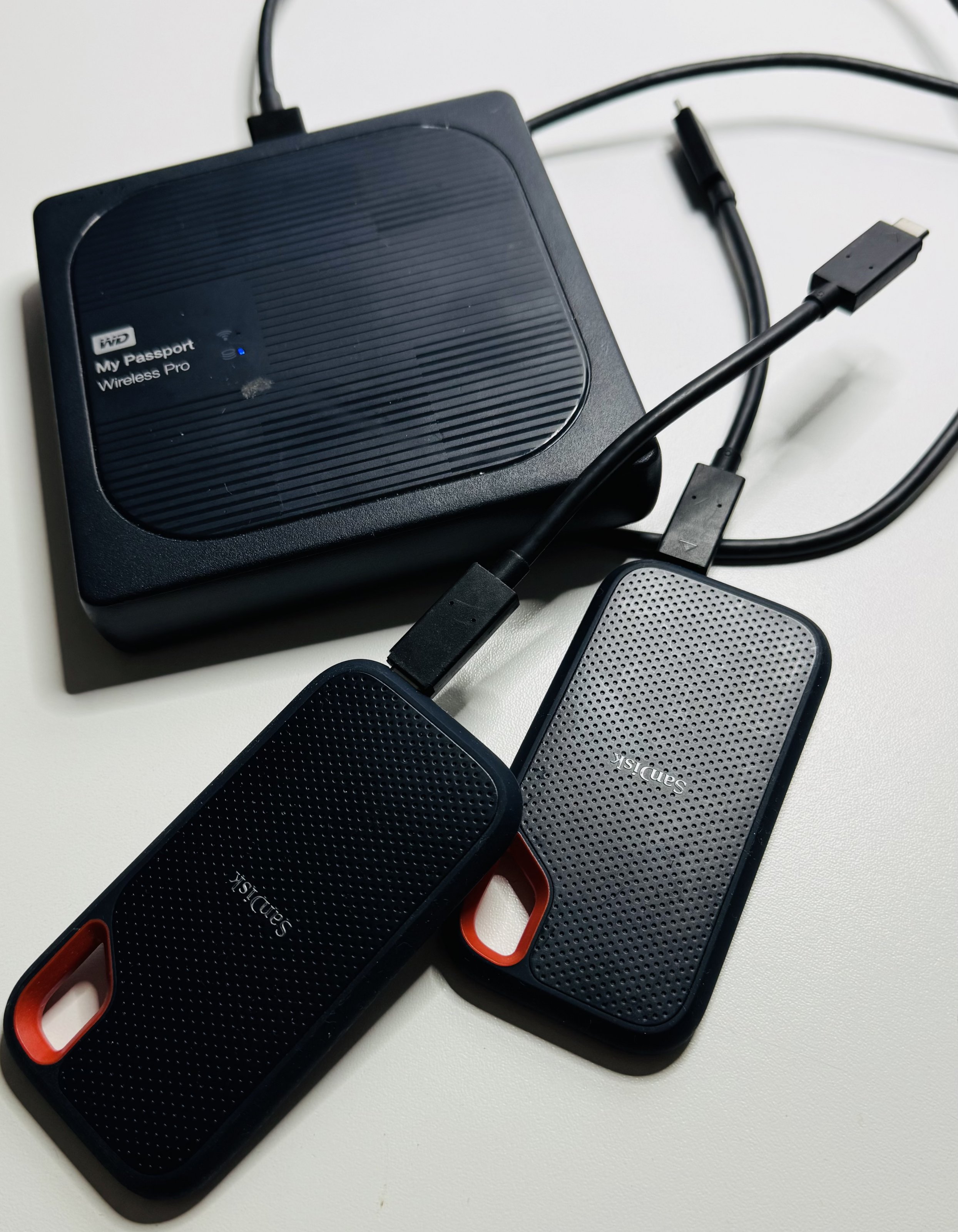

Ich nutze gelegentlich auch noch eine MyPassport Wireless Pro.
Was mich aber immer an der HD gestört hat, ist die Statuts Meldungen via LED´s.
Ich war mir nicht immer sicher, ob das mit dem kopieren wirklich funktioniert hat.
Wenn man auf Tour nur diese HD bei hat und keine Möglichkeit mal eben via W-Lan auf das Dashboard zu gelangen um sein tun zu kontrollieren… nun ja das kann (meistens) gutgehen muss es aber nicht.
Außerdem ist der interne SD-Cardreader nicht der schnellste.

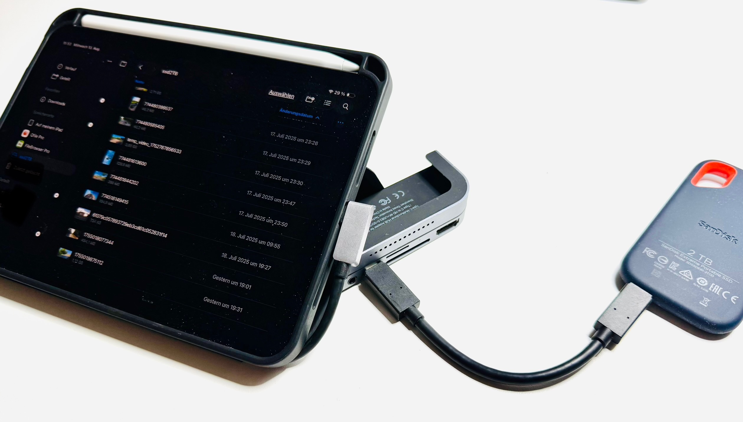

Deshalb bin ich heute mit einem iPad mini A17Pro,
USB-C Hub/CardReader und SSD HD`s unterwegs.
Das geht sehr zügig, ich kann mich davon überzeugen -
das die Daten auch da sind wo Sie hingehören.
Das muß kein iPad sein, da gehen auch andere Gerätschaften.
Bei dem USB-C Hub fungiert das iPad nur wie ein Computer,
die Daten werden direkt von der SD-Karte auf die SSD kopiert.
Ohne die WD ist das Setup sehr kompakt - bei Bedarf ein Tablett wählen was Outdoorfähig ist.

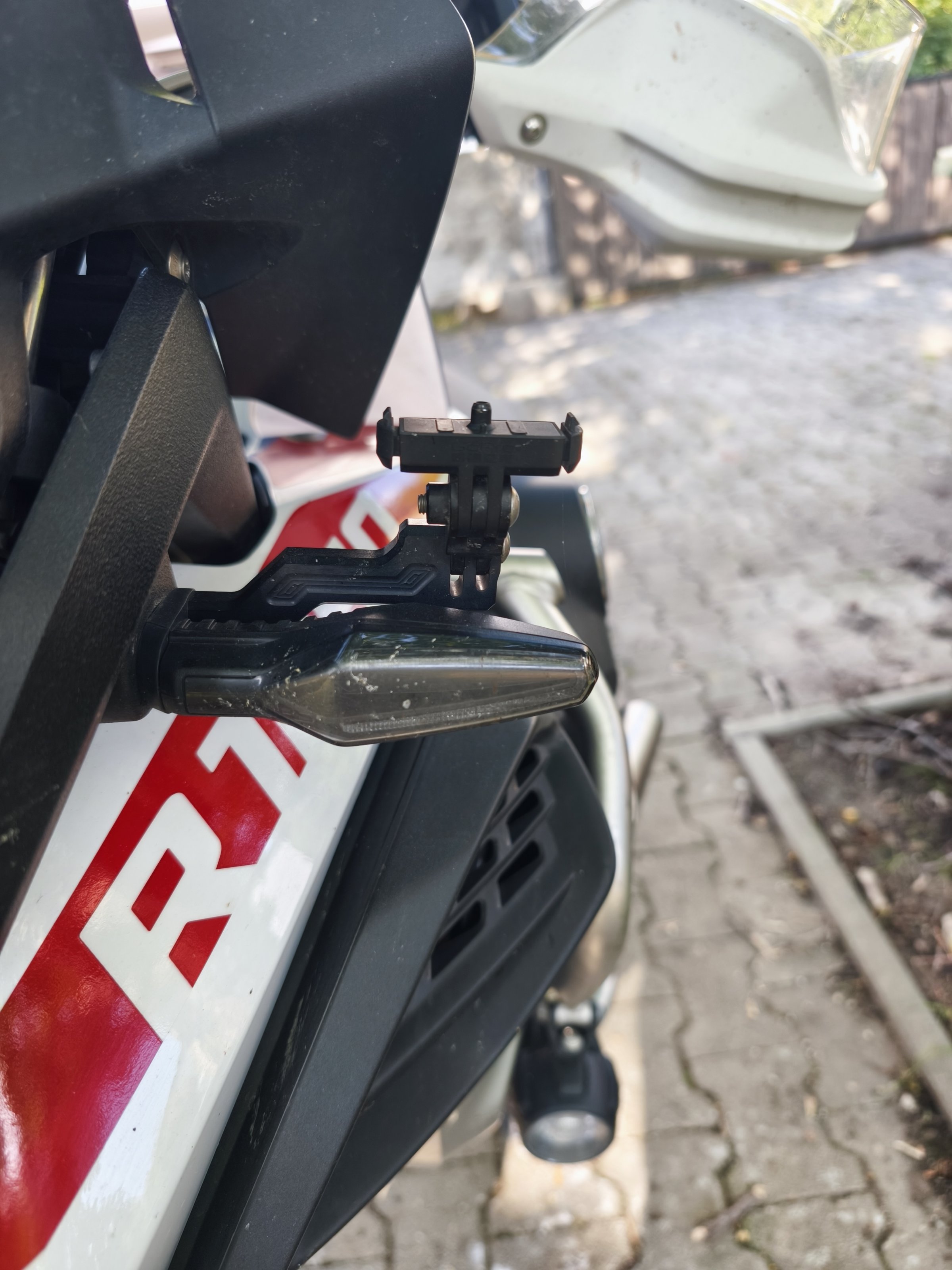

Die GoPro 13 filmt im Prinzip als Dashcam auf einer thronebikeparts Halterung oberhalb des linken, vorderen Blinkers in 5.4K mit dem Ultraweitwinkelobjektiv. Auf eine 512 GB Karte bekomme ich knappe 11 Stunden gespeichert. Frei nach dem Motto: Motorrad einschalten, GoPro 13 anschalten.

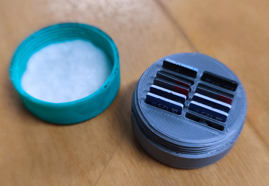

Meine Lösung bisher: Eine 3D-gedruckte Dose:
Darin sind bis zu 12x 512 GB SD-Karten. Die Nachbearbeitung findet immer zuhause statt, es sei denn man möchte eine Kleinigkeit vorab für TikTok o.ä. bearbeiten. Dann habe ich ein SD-Karten-Adapter für mein Handy (1TB) dabei. Die Rechnerleistung und großen Monitore im Home Office sind halt für mehr Bearbeitung einfach unschlagbar.

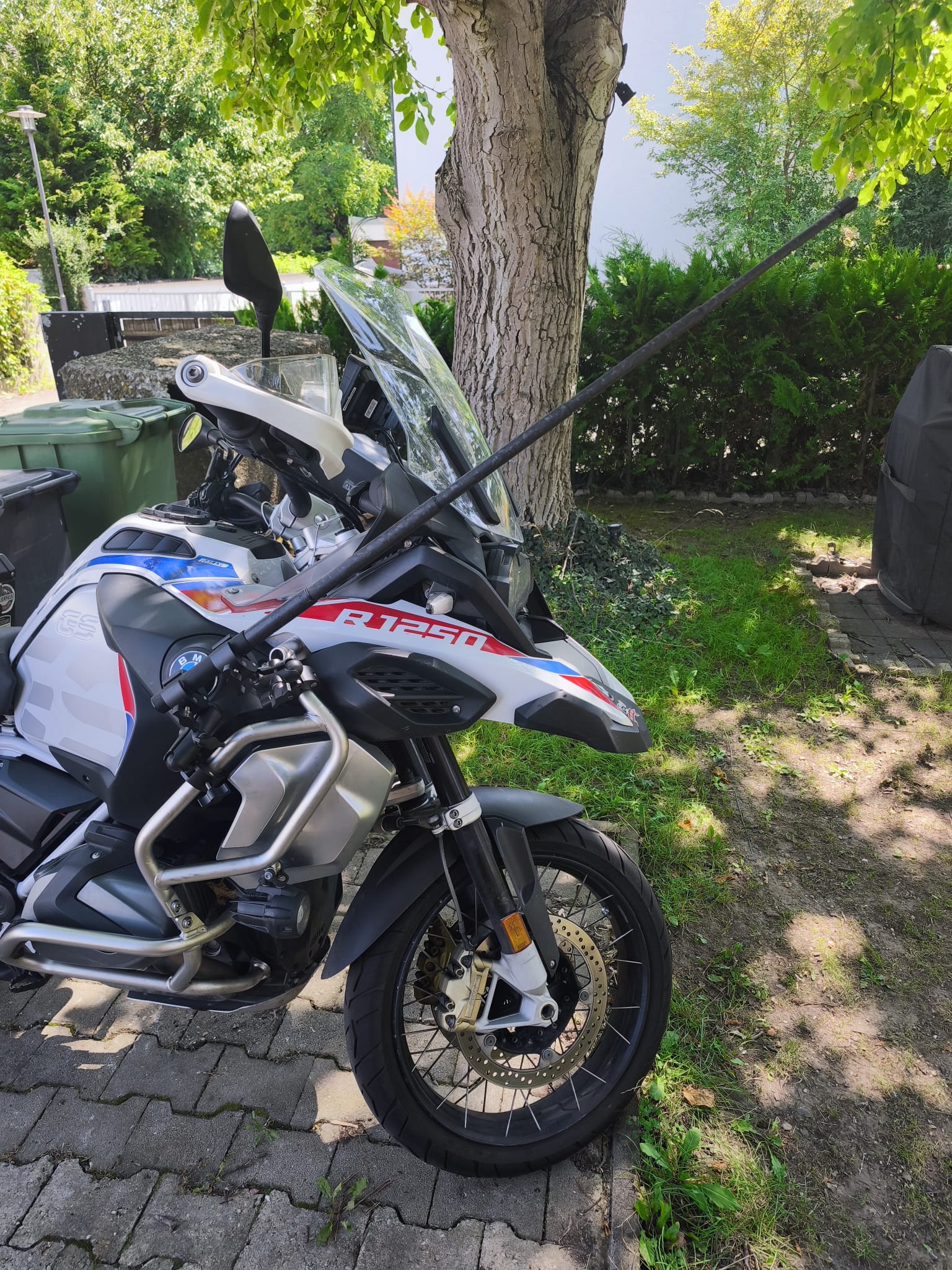

Die Helm-GoPro-11 werde ich durch die DJI Osmo 360 ersetzen. Die letzten zwei Tage ein wenig damit herumgespielt. Knappe 4 Stunden Aufnahme in 8K haben mal spassige 300 GB Daten erzeugt! Diese wird aber natürlich auch wie die Helmkamera in Zukunft nur bei Bedarf benutzt.
Ausgezogen ist der Carbon-Faserstick 1 Meter lang, mit einer Schwerlastklemme erfolgreich bei bis zu 140 km/h getestet:

Ich bin mit ähnlichem Ausgangsmaterial unterwegs:
DJI Action5Pro & Mini3Pro, (Osmo360), Insta360 X5 / AcePro2...
Die Datenmengen (besonders bei 360GradCam´s) sind schon gewaltig.
Deine Lösung ist natürlich „extrem“ Platzsparend.
Leider aber auch nicht so viel günstiger.
Moderne Action/Drohnen erwarten V30 Karten die
liegen (SanDisk Extrem) bei ca. 55€ x 12 Stück so ca. 660€…
Aber das geht natürlich auch👍
Ich warte eigentlich immer auf einen Prime- oder Black Friday. Ich habe die Karten dann im Schnitt für etwas über 30 Euro bekommen. Teuer ist es auf jeden Fall, aber eben auf allen Geräten einsetzbar ;-)

Bei dem Überstand müsste eigentlich eine rote Fahre dran. Wenn es denn nach hinten wäre. So triffts eher StVO §22 "(3) Die Ladung darf bis zu einer Höhe von 2,50 m nicht nach vorn über das Fahrzeug, bei Zügen über das ziehende Fahrzeug hinausragen."
Völlig unabhängig davon: Schon mal überlegt, was passiert, wenn Du so wem anders in de Quere kommst? Dass meisten Unfälle der Selfie-Junkies vor dem Abgrund stattfinden, kann man ja noch mit 'selbst schuld' kommentieren (blöd nur für die, die Aufräumen müssen) ... aber so?

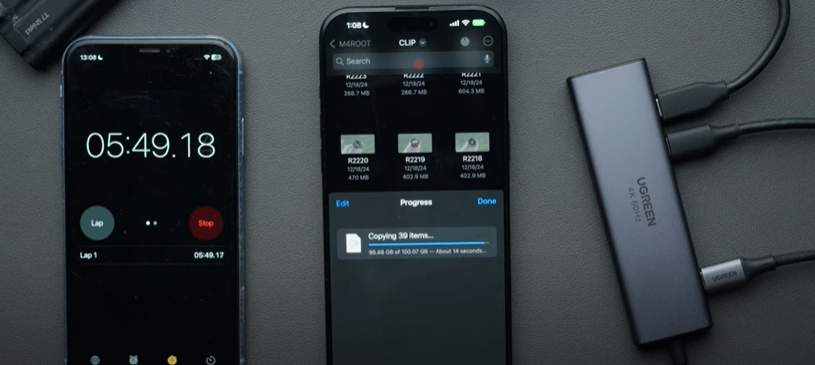

Mit USB-C-Dock, iPhone, SD Kartenleser, SSD, schafft man auf jeden Fall 100GB in 6 Minuten von microsd auf SSD zu schaufeln.
Macht also 100GB / 360s = 284 MB/s

1. bekommt ssd den Strom über das USB c dock ?
2. ansteuern des usb c docks über wlan des iPhone?
3. Was steckt da alles im usb dock (4 Kabel sehe ich) ?
4. Für Android habe ich sowas bisher nicht gefunden
1. Ja, du musst aber noch ein Netzteil/Powerbank an das Dock anschließen, das ist das untere Kabel rechts.
2. WLAN eher nicht, jedenfalls nicht mit diesem Dock
3. SSD, microSD CardReader, Netzteil, iPhone
4. Android sollte genauso funktionieren.
