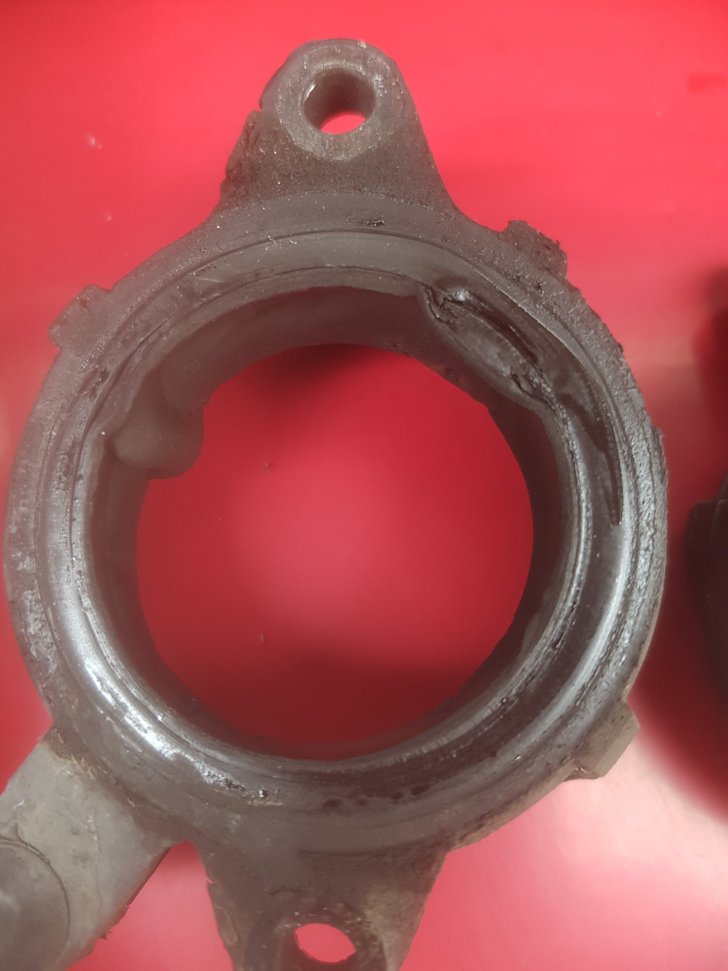

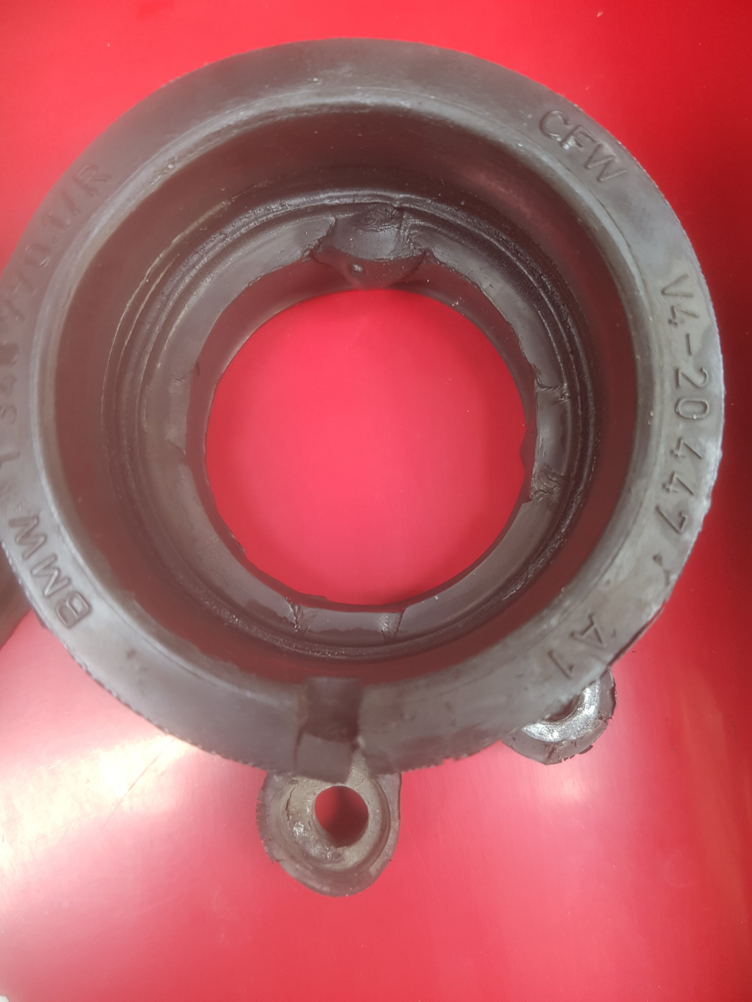

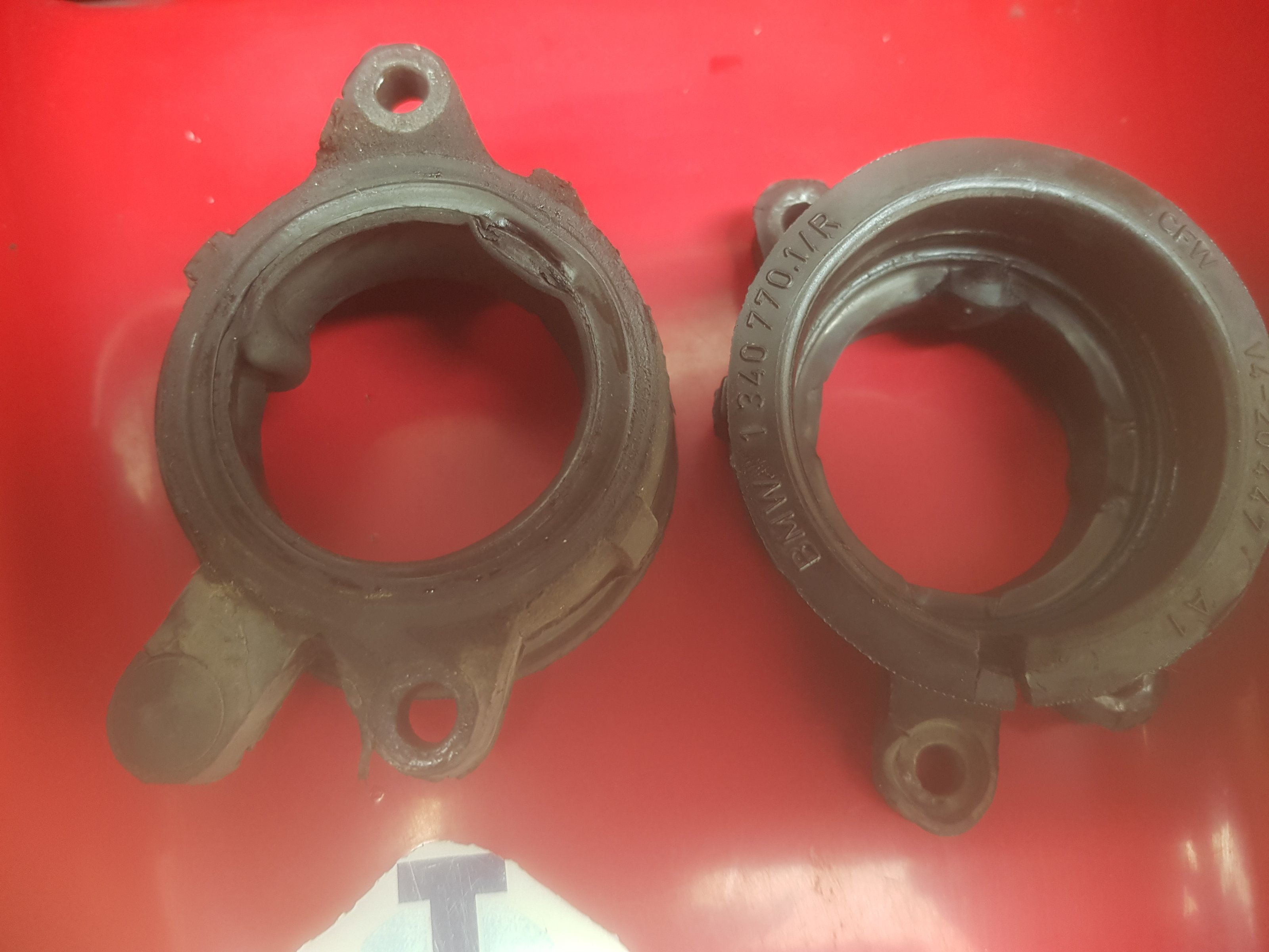

Hallo Leute,
ich habe mir nach 12 Jahren Pause mein Traummotorad gekauft. Nach der großen Inspektion beim Freundlichen ist aufgefallen, dass beide Ansaugstutzen porös sind. Ich würde diese gern selbst tauschen. Muss ich dabei etwas beachten? Das hat bestimmt der ein oder andere schon mal gemacht. Müssen die verklebt werden?
Müssen die Schrauben und die Schelle mit einem bestimmten Drehmoment angezogen werden?
Wäre mega, wenn jemand Tipps geben könnte.

Ich hoffe Du bist jetzt nicht verunsichert...Es ist wirklich kein Hexenwerk.
Einfach langsam ohne Stress mal anfangen.
Wenn der Flansch sauber ist brauchts kein Dichtmittel.
Da Du das Drosselklappen Gehäuse lösen und evtl. aus dem Ansaug Rohr des Luftfilters ziehen musst ist auch die Bemerkung des Elfers wichtig, der O-Ring 52x2 flutscht gerne aus seiner Nut. Büschchen Spucke drauf und dat rutscht.
Vorsichtig alles wieder anziehen, und alles ist gut.
Uund wieder fragen wenn Du irgendwo "anstehst"

Danke, Fritz! Ich war nur wegen dem Dichtmittel unsicher und wegen dem Drehmoment für die Schrauben. Wenn alles klappt, dann mache ich es am Samstag. Ich versuche das Rohr nicht zu weit in den Kasten zu schieben, sondern gerade so, dass ich an die Schrauben komme.
Werd mich melden, entweder mit positiven oder auch mit negativen Neuigkeiten 😁
