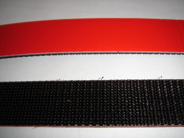

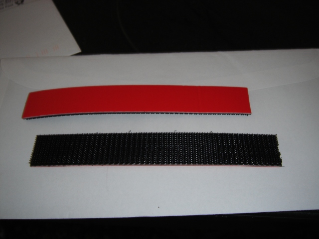

Hi Jungs,
Was habt Ihr denn immer von Klebeband??
Es muss zur Befestigung das richtige Gegenstück
zu dem Tankrucksacknoppenteil benutzt werden.
Dann greifen Noppen in Noppen. Der Noppenstreifen
auf dem Tank sollte aber 24 Std.ohne Belastung drauf sein,dann hebt er erst richtig.Wichtig ist, die Klebestelle vorher Fettfrei zu machen.
Anlage 2 Pics
