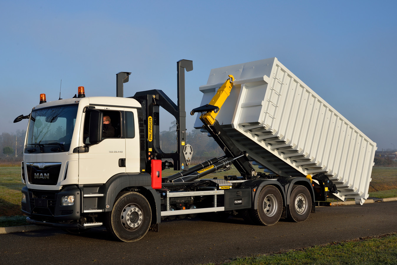

Hallo Larsi,
dazu eine reale Geschichte:
Seit einiger Zeit sind Abrollfahrzeuge, also die LKW die sich spezielle Abrollcontainer mittels eines Hakenarms selbst auf´s Auto ziehen können, mit einer Funkfernbedienung ausgestattet. Weniger um dem Fahrer und Bediener die Arbeit zu erleichtern. Nein, der Hersteller erleichtert sich die Arbeit (sonst müsste er quer durch den LKW bis ins Führerhaus mehrere Kabel legen) und erleichtert den Kunden um sein Geld.
PALFINGER-hookloader-isotip.jpgQuelle: https://www.palfinger.com/de/produkte/abrollkipper-absetzkipper (Beispielbild)
Nun kann man diese Funkfernbedienung aus seiner Halterung nehmen und direkt am Container schauen wo man diesen hin rollt. Vorher ging das nur im LKW sitzend oder direkt neben dem Führerhaus stehend. Wenn man also mit der Fernbedienung in der Hand oder auch Hosentasche zum Container geht kann man von dort direkt zum Kunden gehen ohne vorher die Fernbedienung wieder zum LKW zu bringen (Ladehalterung im Führerhaus). Wenn man beim Kunden ist (zu Fuß) kann man sich seine Lieferscheine unterschreiben lassen und, sofern der Kunde seinen Schreibtisch aufgeräumt hat, die Fernbedienung ablegen. So weit klar? Ich denke ja. Wer zwingt nun den Fahrer nach Erledigung der Lieferpapiere, einem kurzen Plausch über das Wetter oder sexuelle Vorlieben und eventuell noch dem gemeinsamen Schlürfen eines vom Kunden angebotenen Aufgussgetränkes, den Schreibtisch des Kunden nun wieder von der Fernbedienung zu befreien und diese nun wieder in den LKW mitzunehmen? Richtig erkannt: niemand :cool:. Der LKW fährt auch ohne Fernbedienung hunderte Kilometer bis genau zu dem Ort wo man die Abrollanlage wieder bedienen möchte. Und genau an diesem Ort ist dann der Fahrer bedient weil er ohne Fernbedienung nichts mehr bedienen kann. Zumindest nicht seine Abrollanlage.
Zum Glück nicht mir passiert sondern einem Kollegen...
MfG Gärtner
Abgesehen davon, dass die der Anschaulichkeit dienende Übertreibung mit "hunderte Kilometer" selten zutreffen dürfte weil solche Fahrzeuge meist nur "um den Kirchturm" fahren, ist das eine Schulung für den Fahrer. Zukünftig versenkt er das Ding gleich in seiner Latzhose.
Brauche ich eine Steckdose am Mopped die automatisch abschaltet weil ich einen Verbraucher daran vergessen habe und dafür so blöde (=geschäftstüchtig) geschaltet ist dass sie nicht bemerkt wenn geladen werden soll? Oder vergesse ich eben einmal etwas, bekomme dafür die Quittung (leere Batterie) und "kann" mir das in Zukunft merken?
Ein Spezl hat einen LKW mit einer Funkfernbedienung wie geschildert. Das Ding klemmt in einer Halterung am Armaturenbrett (zumindest wenn sie aufgeräumt ist). Klemmt sie nicht ist der Platz auffällig leer. Was da wohl hingehört?
Allerdings gibt es auch noch ein paar Knöpfe am Türrahmen damit man auch "funkfrei" arbeiten kann. Ist scheinbar die Komfortversion :-).
