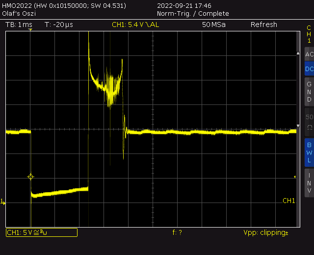

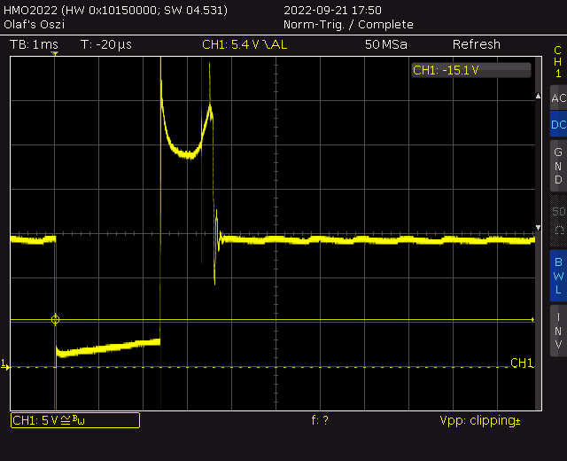

Ich glaube silber eher nicht. Aber bei mir sah schonmal an einer Zuendspule ein
Kontakt etwas vergniesgnaddelt aus und die hab ich dann gereinigt.
Ich meine ich hab dazu auch schonmal ein Bild gepostet.
Hm..finde ich gerade nicht mehr.:mad:
Aber dafuer hab ich gerade ein paar Bilder von der Primaerseite einer
Nebenkerze gefunden.
Aber...
Trotzdem würde ich mir solche Oszibilder gerne ansehen, und wenn man
bei jeder Inspektion mal den Oszi draufhält, hat man genügend Gutbilder im Kopf..
..genau das ist halt der Punkt. Ich sehe oben auch die Ladezeit(Schliesswinkel) und auch
die Spannungsueberhoehung bei Ausbildung des Lichtbogen. Was man interessanterweise
so nicht sieht ist das ausgepraegte Ringing alter Zuendanlagen.
Aber bewerten im Sinne von gut schlecht faellt da schwer wenn man erstmalig drauf kuckt.
Ich hab mich dann beholfen indem ich links/rechts verglichen habe.
Ich hab mir dann eingeredet das dieses anzeigte das die Spule manchmal
ein Problem hat:
Ich hab dann die Spule getauscht und seitdem geht es. Aber meinen Arsch haette ich
da nicht drauf verwettet! Und ihr seht das beides Bilder von der linken Spule sind!
Die hat das Verhalten also nur manchmal gezeigt und natuerlich lief die Kiste
in meiner Garage ziemlich problemlos, auch auf der Strasse hoppelte sie ja nur
machmal.
Zur Erklaerung: Die Primaeseite zeigt einem ein runtertransformiertes Abbild der
Sekundaerseite an. Wenn dort die Spannung von +14.5V auf 25-30V steigt so
hat man gerade auf der Sekundaerseite 20-30kV. Wenn man da also ploetzlich
5V Gezappel sieht so muss Sekundaer heftig was (falsches) abgehen.
So erklaer ich mir das wenigstens.:cool:
Obiges Bild ist im uebrigen durch direktes anklemmen an die Primaerseite entstanden.
Ich hab mir da was mit ein paar Klemmen gebastelt. Wuerde ich das regelmaessig
machen muessen wuerde ich mir einen Stecker besorgen und aus einer defekten
Zuendspule das Gegenstueck und so einen Zwischenstecker basteln mit dem
man sich einfach anklemmen kann. Das ist einfacher als die Spezialtastkoepfe, passt
dann aber natuerlich nur bei unseren BMWs.
Falls das einer nachmachen will:
In den Zuendspulen steht 1 2 3 drin. Pin1 ist da wo die Kerbe ist
1 Blau/schwarz Zuendimpuls nach GND
2 braun GND, also Sekundaerspule
3 Grün/Schwarz +12V
Aeh..die Farben koennen jetzt die Kabelfarben am Stecker sein, vielleicht aber auch
von meinem "Pruefaufbau" da bin ich mir jetzt nicht mehr sicher!
Interessant finde ich im uebrigen das dieses Bild so sauber ist. Da ist kein Softwarefilter
im Oszi eingeschaltet und trotzdem sieht man kaum Stoerungen/Rauschen. Das hat
BMW schon sauber hinbekommen.
