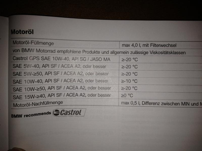

also ich habe jetzt das folgende Öl in der engeren Wahl. Es passt von den Freigaben aber ich habe keine Ahnung ob es die beste wahl für eine 2011er Dohc GS ist.

Du kannst alles fahren was da drinne steht bzw. besser ist.
Es muss eben die API Klasse erfüllt werden, die Marke ist BMW Banane.
Sie empfehlen ja nur eine Marke, bestimmen sie aber nicht.
In sofern wird dir der :) alles einfüllen, was du mitbringst ohne es irgendwie im Serviceheft zu vermerken.
Meine Empfehlung war daher ein sehr gutes günstiges 10W50 Ester in Vollsyn, anstatt deines Teilsyn 10W40

Aber du willst mir doch nicht erzählen dass ein 5W50 weniger geeignet wäre?
Für den Öffnungsdruck des Bypasses unter Betriebsbedingungen und damit die Temp., ja.

Hm, aber komisch finde ich, dass kein Öl der API SF entspricht
Du hast grundsätzlich absolut Recht.
Zitat:
(Voll)synthetische Leichtlauföle ermöglichen Treibstoffeinsparungen von 1 bis 6 %.[1] Da die zum Teil abgesenkte HTHS-Viskosität (Öle wie 0W-30, 0W-40, 5W-30, 5W-40) zu Schmierproblemen führen kann, wird eine Freigabe des Motorherstellers benötigt.
Zitat Ende
Quelle: Wikipedia
ABER:
Es gibt eine Freigabe für 5W Öle seitens BMW. Willst Du damit sagen, die würden ein Öl, eine Viskoklasse, freigeben wenn sie Probleme machen könnte??
