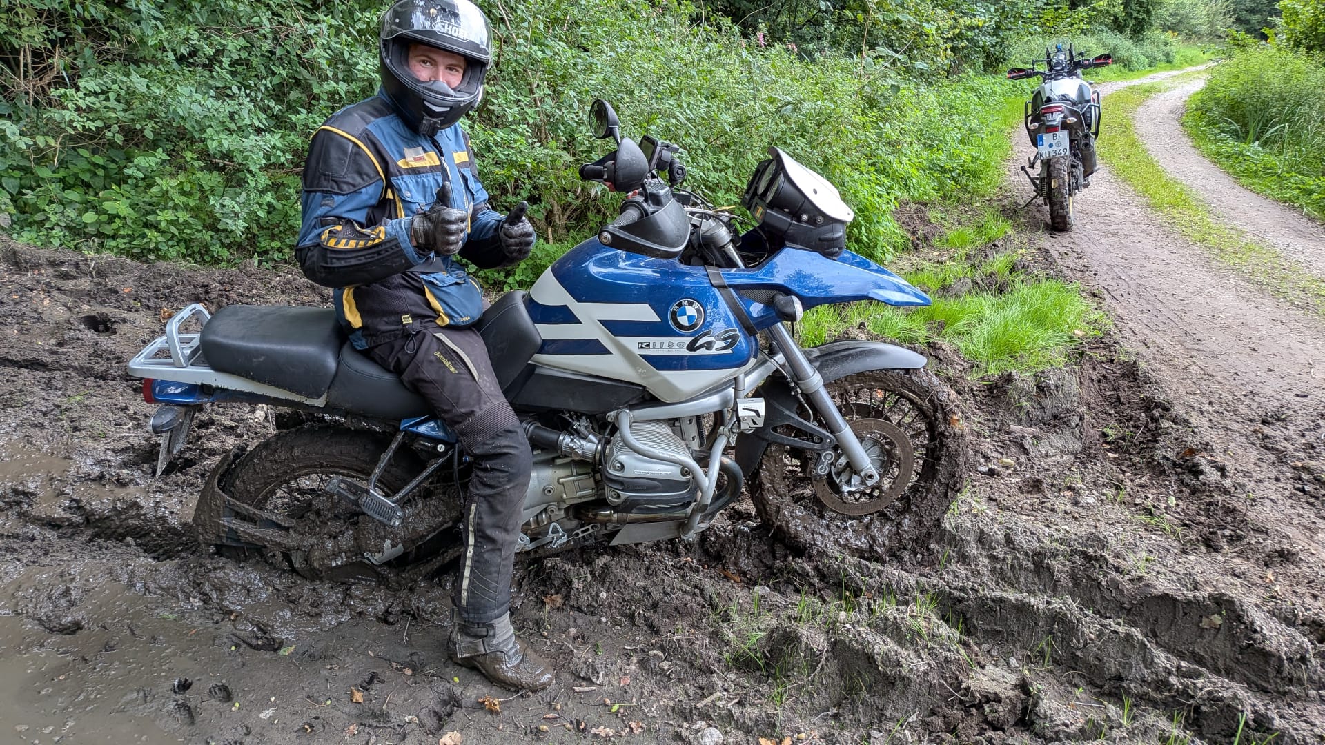

Danke erstmal für die vielen Nachrichten es geht um öl ja und eventuell lüfter war gestern im Schlamm unterwegs und beim Gasgeben ist gleich der 6te Balken der Öltemperatur Anzeige angegangen also wollte aus dem schmodda raus, kann auch sehr gut sein, das mein Kühler mit Fliegen bis Anschlag voll istAnhang anzeigen 803842

das eine ist die Außentemperatur, angenommen man hat 120 rad Öltemp. bei 20 Grad.. dann werden daraus bei 35 Grad 135 Grad.
Auch das Dickere Öl bringt nur ggf wenig dicker von 50 auf 60 er Öl.
Am meisten brint das ein Ventilator an Kühlung weil alle Andern Sachen tunen am Ergebnis nicht an der Ursache dass die Hitze nicht wegkann. Kupplung schleifen bringt natürlich auch gut Hitze uns Gehäuse.
Warnen kann ich zumindest bei der 1150 er erprobt vor Schlammschlachten mit wenig Geschwindigkeit und viel Hitze, vielen Balken die den Zylinder auch überhitzen, da habe ich mal einem gute Zylinder und neue Wössnerkolben geschickt, der das ausprobiert hat.
6 Balken = stehenlassen kühlen .. GGF werden auch die Zylinder etwas OVAL..
Ich würde wenn ich das dauernd machen würde eine Ölleitung zum Heck und wieder vor legen damit die Abwärme auch im Dreck wegkann, Hatte mal für ein Tuningprojekt wo man zu wenige Ölkühlung hat Rippenrohr gekauft, das vorne beim Räderkastendeckel im Luftstrom 30 % meht Kühlung bringt.
Im Gelände aber nicht optimal plaziert ist.
Da ist Klaumongs Ventilator besser. aber schwerer und Fehlerbehafteter
