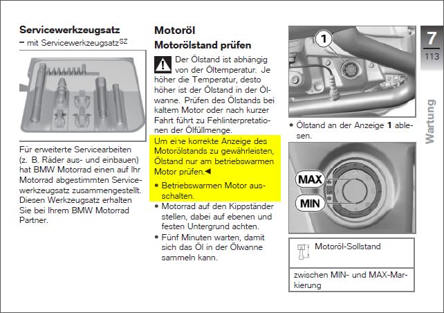

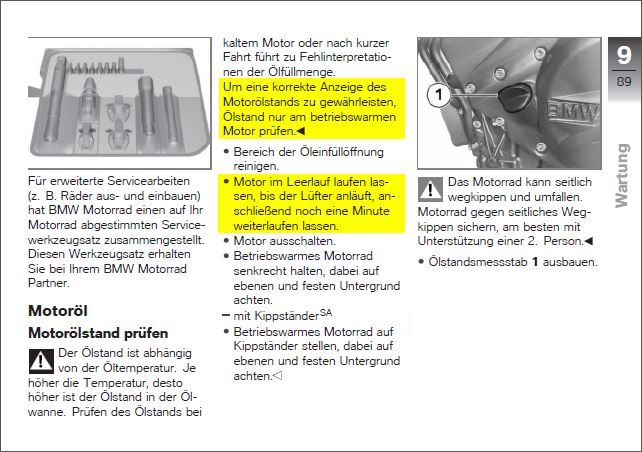

Hallo Zusammen
Ich habe meine Frage hier rein gestellt, denn es betrifft die 1200 GSA LC und die 700 GS und ich wollte nicht zwei FREDs erstellen.

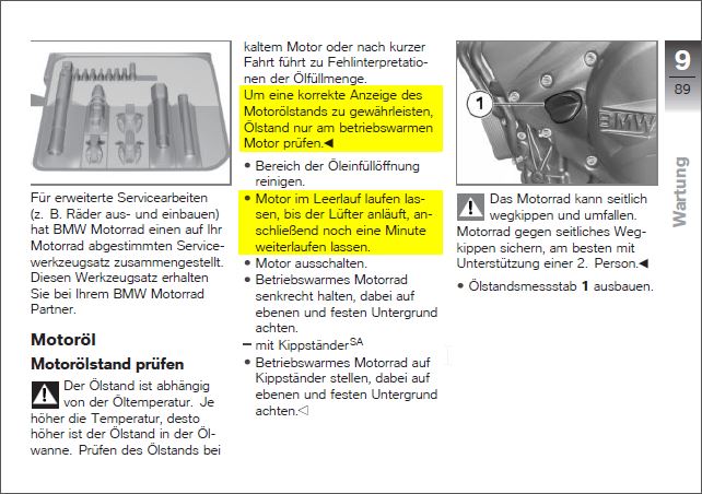

Gemäss Manual muss der Motor betriebswarm sein... heisst ich muss vor der Kontrolle die Motorren zuerst mal laufen lassen?
Wie macht ihr das? Im kalten oder warmen Zustand (keine Fremdgedanken ;)) und wie lange lasst ihr den Motor laufen bevor ihr prüft.

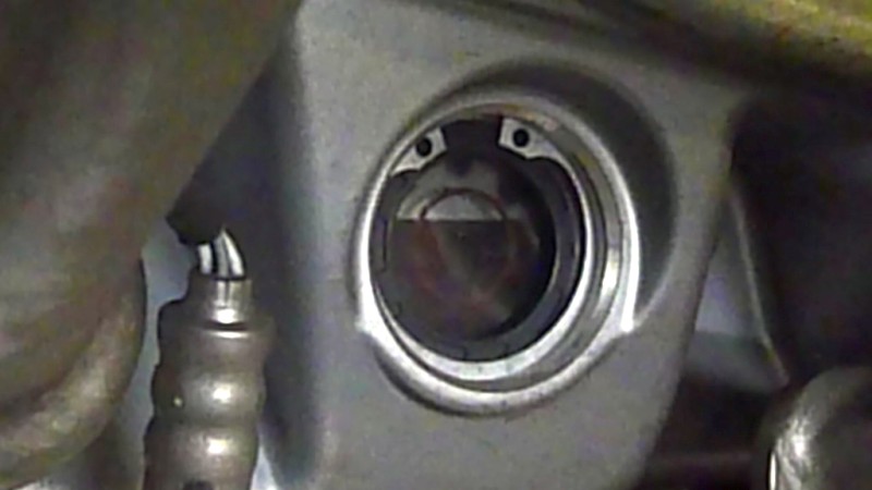

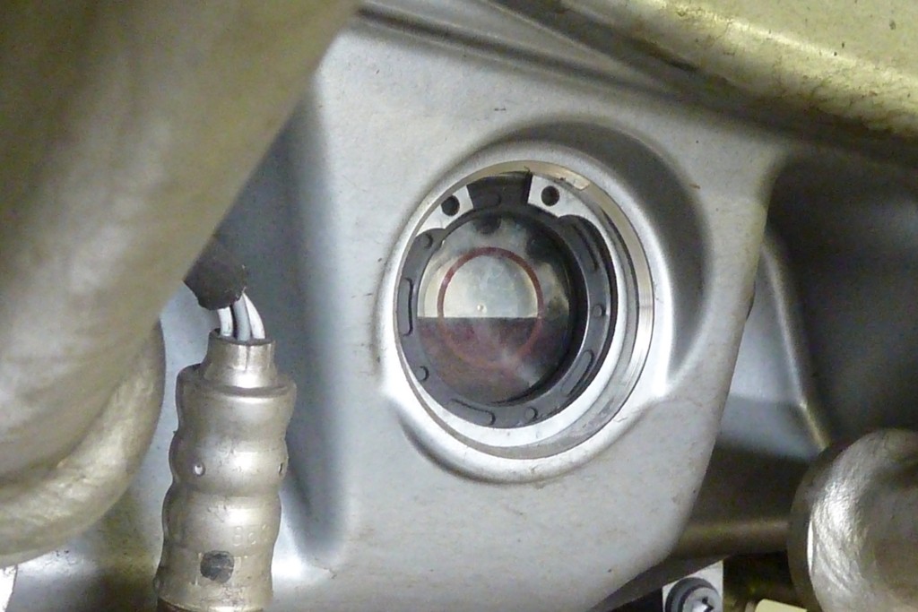

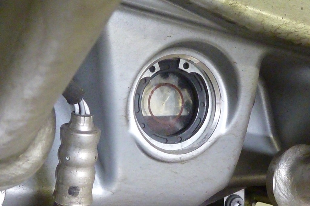

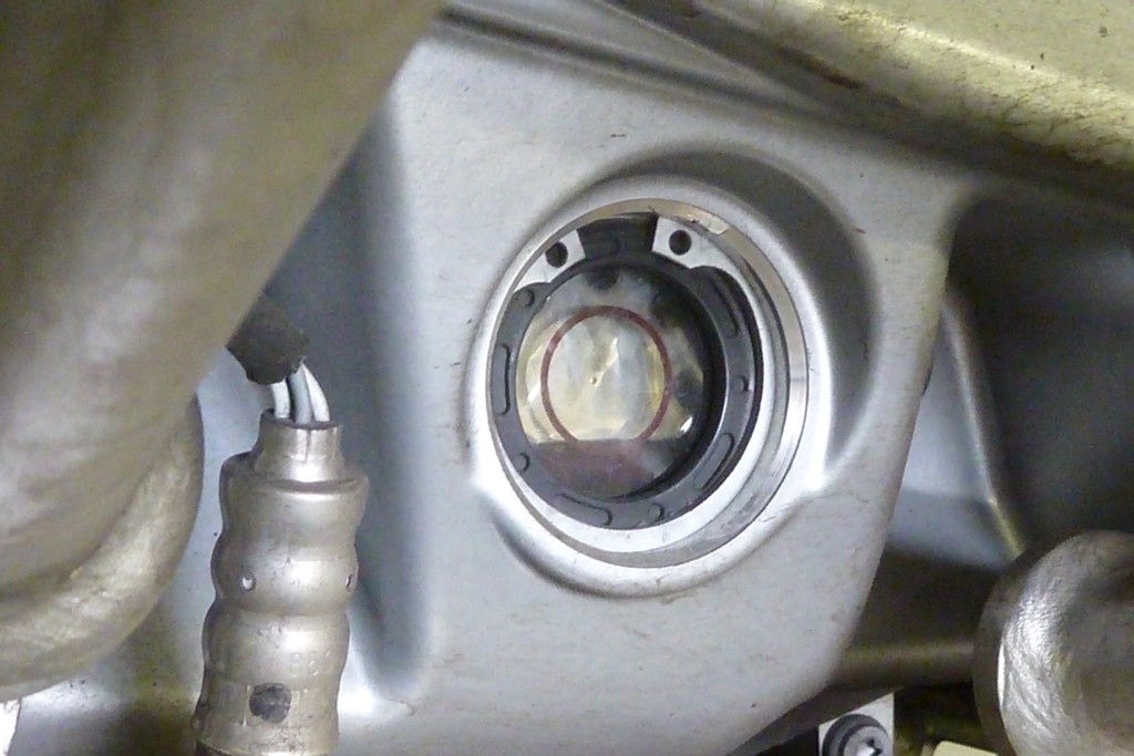

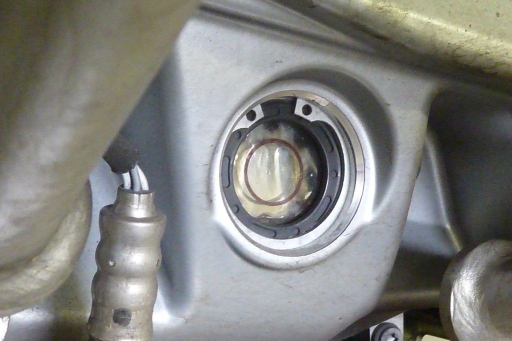

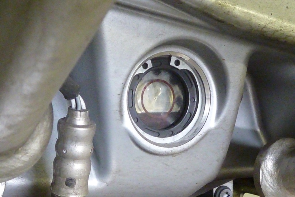

Wer mag, darf sich Bilder von einer 1200 GS LC anschauen:
Ölstand ist etwas mehr als die Hälfte.
Das folgende Foto ist nach Beendigung einer Tagestour etwa 15...20 min nach Motor Aus entstanden:
Startet man den Motor wieder, dann ist das Schauglas nach wenigen Sekunden leer:
Jetzt wieder Motor Aus.
In den ersten Sekunden läuft wieder einiges ins Schauglas zurück:
Nach etwa 5...6 min ist etwa halber Pegel im Schauglas erreicht:
Nach weiteren 5..15 min ist dann wieder der obige Ausgangsfüllstand erreicht.
In dieser Zeit tut sich also immer noch etwas.
Von daher sollte man immer die gleiche Zeit abwarten, zu der man abliest, damit die Vergleichbarkeit erhalten bleibt.
