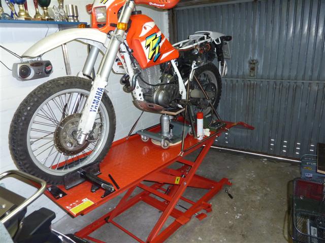

auf diesem Heber muss das Motorrad immer mit Gurten gesichert werden. Pumpst du hoch/höher, müssen die Gurte gleichzeitig angepaßt werden. Zusätzlich wird nicht ganz die angenehme Arbeitshöhe der z.B. Güdehebebühne erreicht. Das Motorrad steht zudem fester und sicherer, selbst ohne Gurte. Auf den Hebebühnen ist auch immer ein Rad "in der Luft" und kann so bearbeitet werden. Muss ich die Räder beide "in der Luft" haben, reicht ein Heber unter dem Motor.
Hier sind beide Räder und Federbeine demontiert:
Wie geschrieben, hätte ich viel früher eine "richtige Hebebühne" kaufen sollen. Spielen in einer anderen Liga.

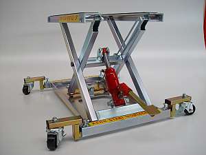

Genau das dürfte des Problemes Lösung sein. Ich hab den für eine Harley Fatboy genutzt, vollkommen problemlos. Auf einer "richtigen" Bühne steht die immer erstmal mit beiden Rädern auf, Harleys haben in der Mehrzahl nunmal keinen Hauptständer. D.h. es braucht mindestens einen weiteren Minilift, um auch nur ein Rad in die Luft zu bekommen. Mit beiden Rädern/einem zweiten Minilift dazu, wird's wackelig oben auf der Bühne.
Auf dem kleinen Heber (dem "Schrott" :rolleyes:) kann ich dagegen beide Räder hoch haben. Die Gurte sichern die Unterzüge des Rahmens gegen die Auflagestreben des Hebers, müssen also nicht nachgestellt werden, das ganze steht sehr stabil. Selbst Ausbau von Hinterrad o. auch Gabel inkl. Vorderrad ist trotz der Schwerpunktsänderung möglich ('ne Showagabel für HD Fatboy, mit Stahlbrücken, wiegt inkl. Vorderrad ungefähr 'ne halbe Tonne:rolleyes:).
Mein Heber ist wohl der Superlift auf S.2 von B2 Products, nicht viel teurer geworden in der Zeit, ist aber auch deutl. stabiler als die Chinanachbauten vom "Pennymarkt"-

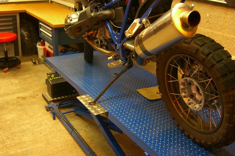

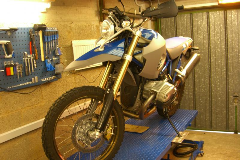

Braucht man nicht, bei der GS mit Einarmschwinge schon gar nicht.
Andere Motorräder bei Bedarf nicht Mittig sondern nach hinten versetzt auf der Hebebühne aufbocken so daß das Hinterrad über die Bühne herausragt, Motorrad vorne abspannen, Hinterrad raus und fertig.

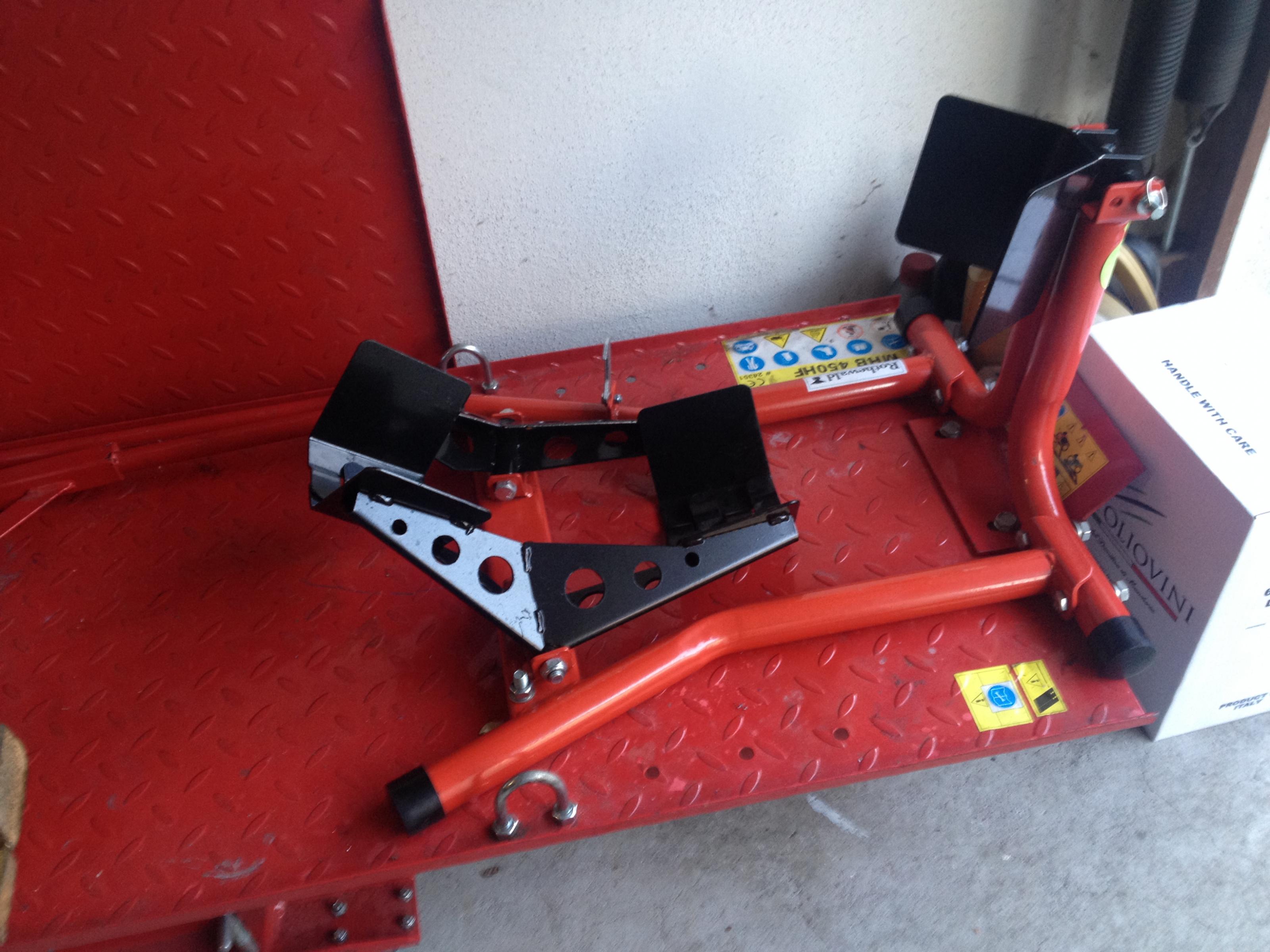

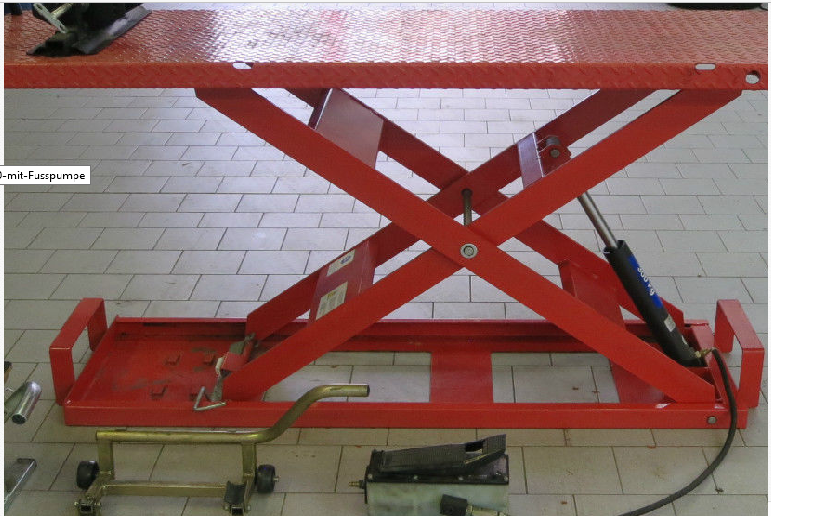

Hallo Marco,
welchen Quali-Unterschied kannst Du bei den von Dir genannten Bühnen aus der Ferne erkennen? Der Preisunterschied ist ja evident.
Ich hab ne 400-Euro-Bühne, ähnlich Guede/Dema.
Sohnemann eine gebrauchte Profibühne mit Neupreis ca. 1700, siehe unten.
Abgesehen von der Art der Anhebung (meine mit hydr. Fußpumpe, die andre pneumatisch-/hydraulisch mit Kompressor) machen bei folgendes:
Sie heben Dein Moped in die von Dir gewünschte Höhe. Sonst nix...
Kaffee machen können beide nicht!
Vorteil der "billigen" Bühnen sind die Rollen, das macht sie mobil für den Betrieb in der Garage. Die Profigeräte sind eher für den Stationärbetrieb gedacht und daher ohne Rollen.
Elegant ist eine automatische Anhebung per Kompressor oder E-Hydraulikmotor schon. Aber braucht man das als Hobbyschrauber wirklich?
Mein Tipp: Investier in eine zusätzliche Vorderradklemme, die nach Bedarf mit 2 Schrauben in Sekunden montiert ist. Das erleichtert Dir das Raufwuchten des Bocks auf die Bühne und verhindert weitgehend ärgerliche Aufbock-Abwürfe. Denn eine aufgerödelte, vollgetankte GS, die ca. 20 cm höher steht als Du, stellt schon gewisse Ansprüche an motorischen Fähigkeiten beim Rangieren bzw. unfallfreien Abstellen auf der Bühne und ist echt nix für ungeübte, zarte Mädchen...sorry!
