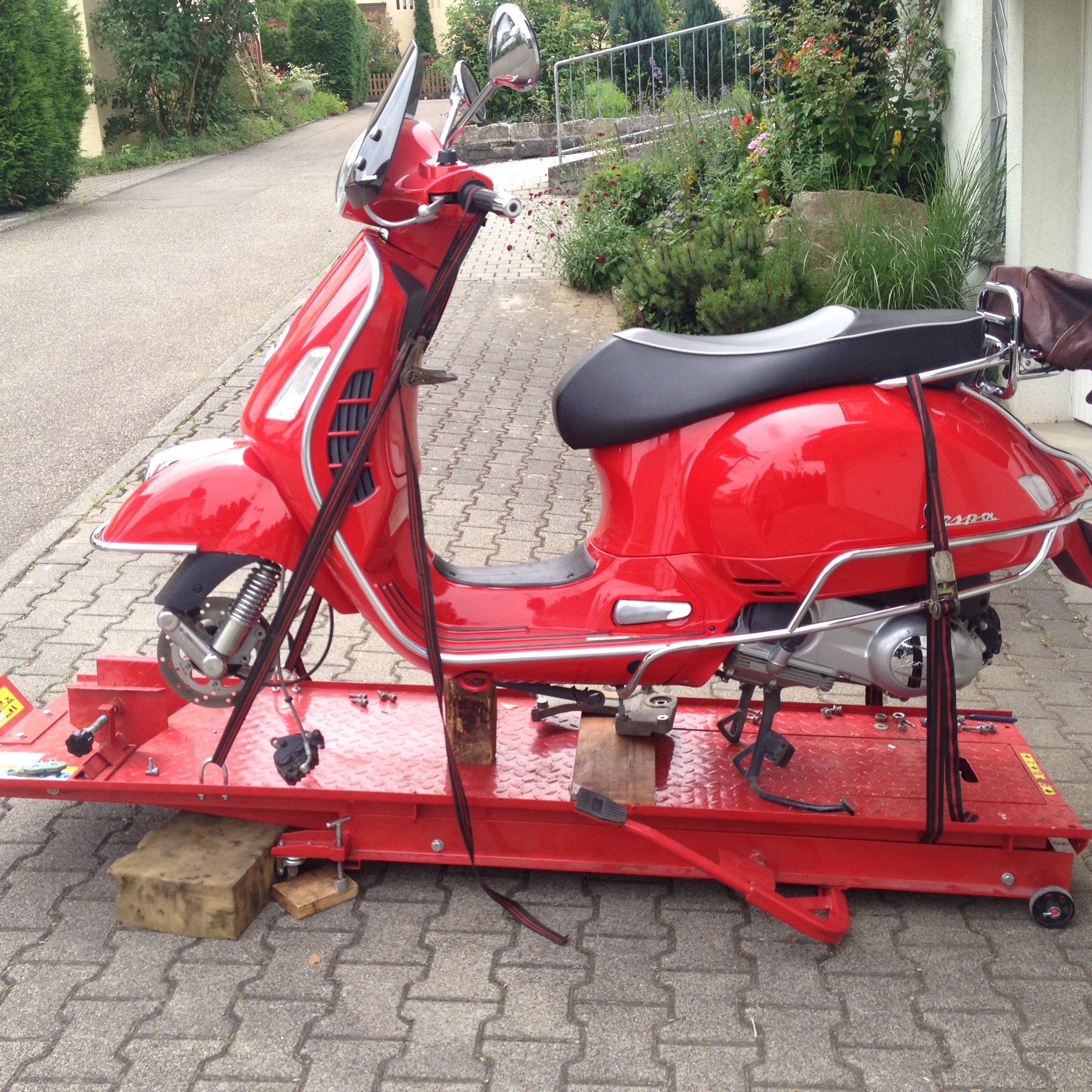

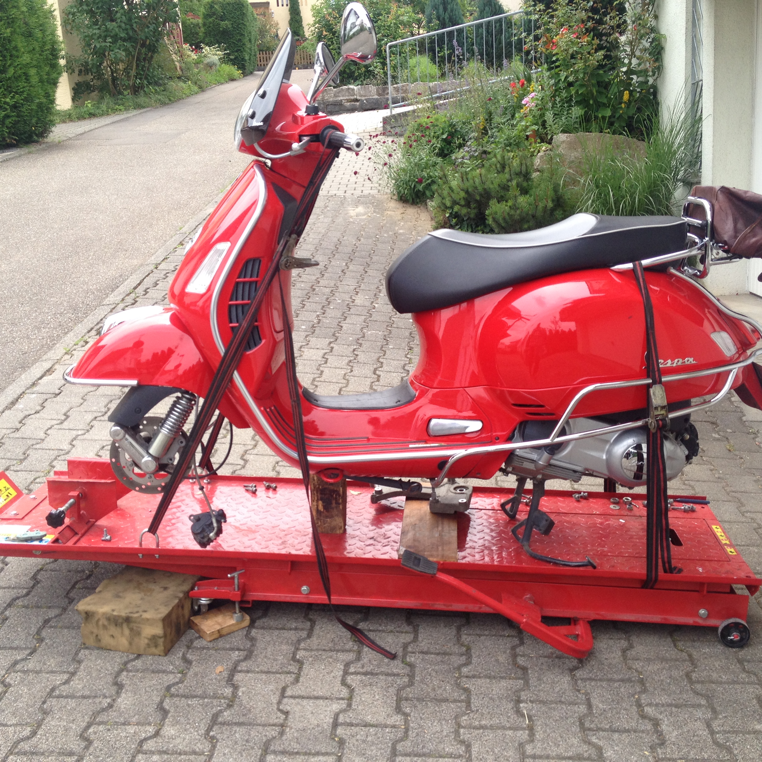

...dann fahr am Besten gleich mit Hänger oder Kombi samt kräftigem Begleiter hin!
Du wirst nix finden, was einem Kauf entgegensteht und brauchst nicht ein zweites Mal anzureisen.
Das Ding ist sackschwer und alleine nicht zu händeln!
Viel Spaß!
...und als Dreingabe noch ein Bildle, ganz in rot gehalten....

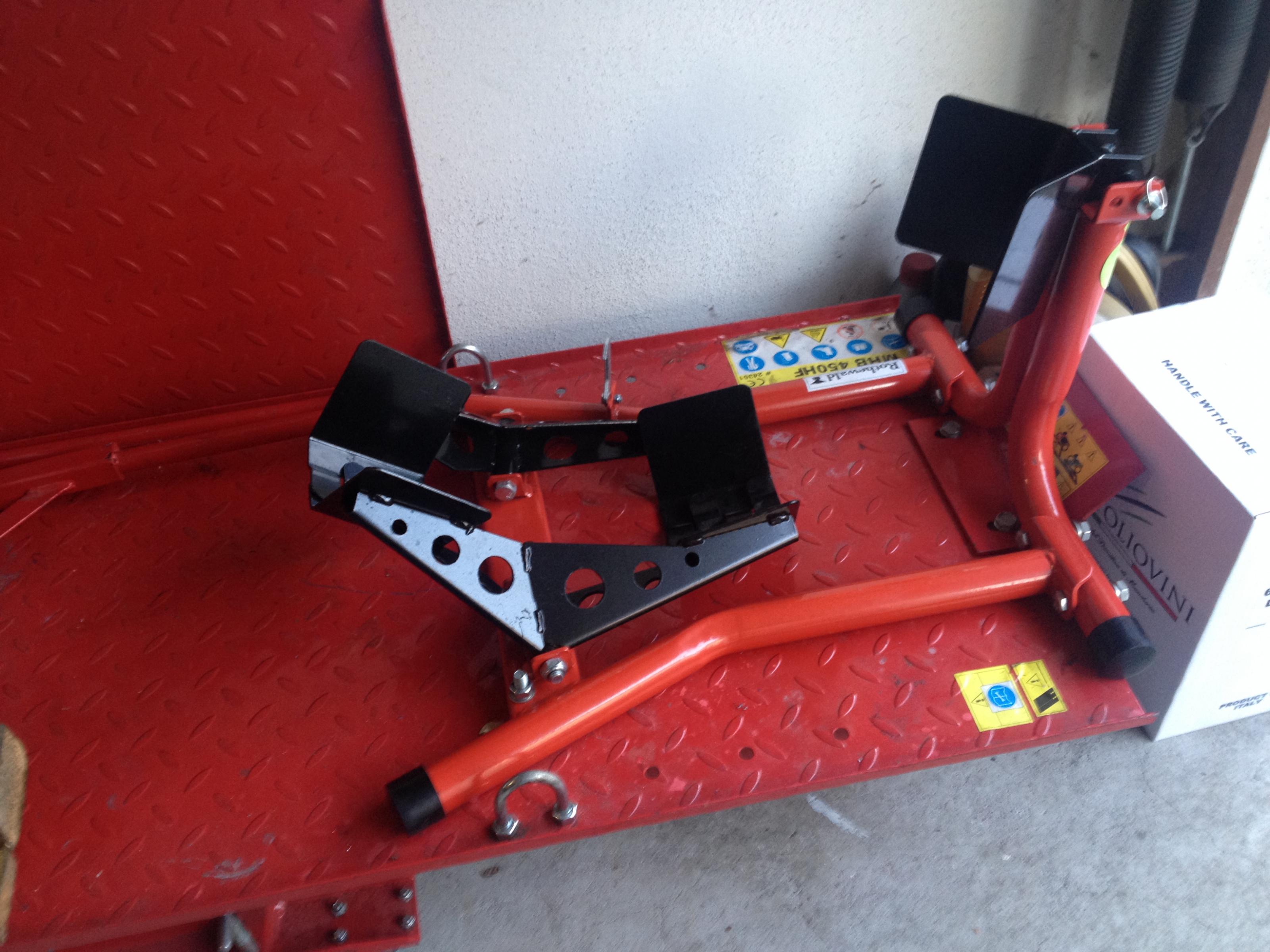

Hi Ingo,
wenn Du jetzt doch schon 3,00 Euro für den halben Liter Hydrauliköl zusätzlich zum Kaufpreis draufgelegt hast, dann investier nochmal knapp nen Fuffi und montier ne Radwippe statt der Vorderradklemme. Und plötzlich kann die Bühne alles, was Du brauchst. Was sie dann net kann, brauchst Du net...:angel: !

Radausbau Vorne? ist da das Ding nicht im Wege? oder einfach hinten runterziehen?

Auch nee Lösung, Danke für den Tip!

Welchen Zweck die Wippe auf der Bühne erfüllt, ist mir nicht ganz klar. Wenn ich an den Rädern arbeite, tu ich mit der niGS. Egal ob das hintere oder das vordere Rad rausmuß. . .
Und wie es sich verhält, wenn dann wegen einer festsitzenden Schraube mal richtig am Moped gewackelt wird?!? Also muß doch immer zusätzlich das Moped festgespannt werden. Oder.

Ich hab auch eine Radwippe auf der Bühne.
Taugt fast immer, solange die Räder drin bleiben, auch wenn man mal ordentlich rucken muss.
Müssen die Räder raus, habe ich Montageständer.

festspannen mit Gurten muss man grundsätzlich immer. In der Wippe steht es halt gleich mal sicher zum Ölwechsel...

yep, zum vorderradausbau ist die wippe im weg. muß dann eben vorher weg. (2 muttern lösen).
mistig an der bühne sind immer die paar sekunden, vom auffahren auf die rampe bis die q sicher aufm hauptständer steht.
denn auf der bühne ist der schwerpunkt nochmal ca. 15 cm höher als auf der straße. und wehe, die q kommt beim hochschieben oder aufbocken in zu starke - oder die falsche - schräglage...
das ganze geht hingegen mit der wippe mit schwung und völlig easy.
im ständer steht das moped dann auch sofort so stabil, daß ne seitliche abspannung eigentl. nicht mehr nötig ist. da kippt beim schrauben nix!
