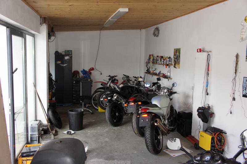

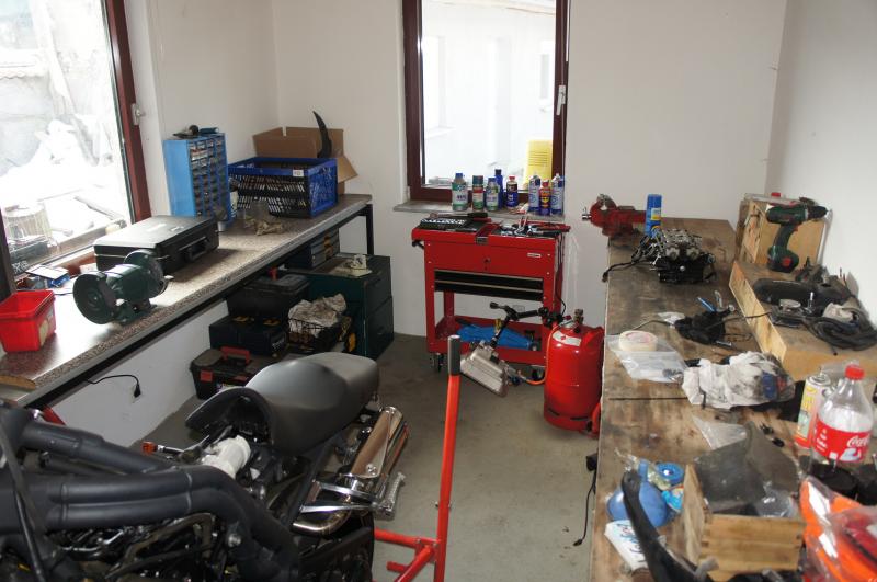

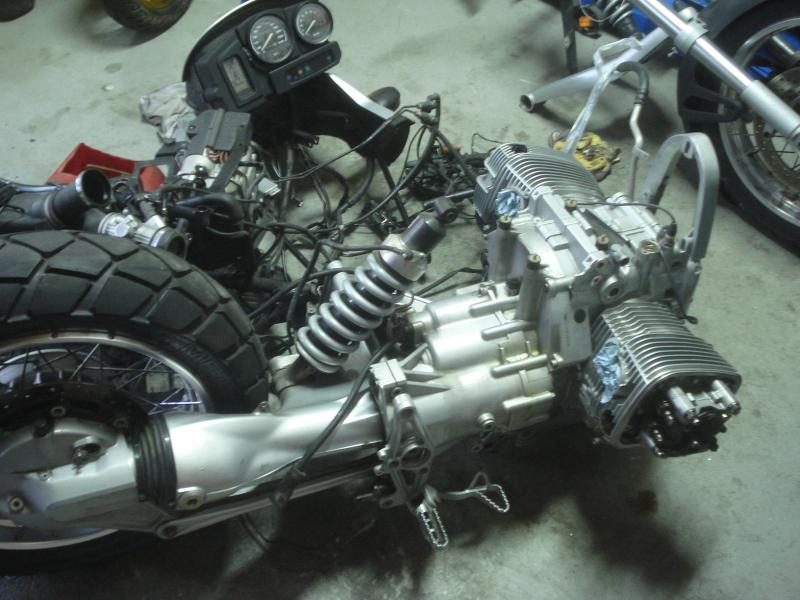

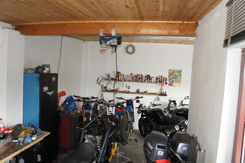

@ Larsi + C Treiber ...Nein das würde ich nicht schaffen in 5-6 Stunden ..... aber BMW müsste das ,19 h ist viel zu lange ...
da ich ja nichts aufschreibe und für mich dokumentiere (wozu auch) ich glaube mit allem, habe ich so 8-10 h gebraucht ....
- - - Aktualisiert - - -
DSC03493.jpgDSC03499.jpgDSC03498.jpg So siehts mom. aus in meiner kleinen Hobbywerkstatt .....Ich würde mich Nie mit einem Profesionellen Schrauber anlegen ..aber für meine paar Mopeds reichts....und wer mal meine Hilfe braucht ....gerne.
..ich würde so vorgehen KLICK http://www.ebay.de/itm/BMW-R-1150-G...pt=Motorrad_Kraftradteile&hash=item2c6377da47 (Anzeige) anrufen , verhandeln abholen oder Spedition ...dann umbauen Kosten ca 1000 bis 1200 €
PS ...ich kaufe auch Motorräder mit Unfall oder Motorschaden....!!!
