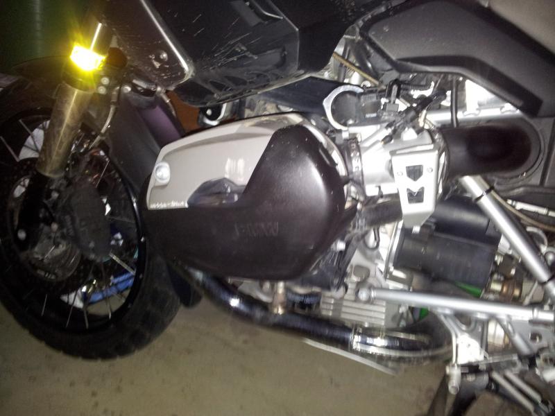

Moin
An meiner waren die Alu-Schützer mit Gummipolstern serienmässig verbaut. BMW nennt sie Street Guard oder ähnlich. Ich habe sie schwarz gespritzt und nach einigen Umfallern, auch auf der GKS ausgebeult und wieder montiert, das ist der Vorteil gegenüber den Kunststoffteilen20121020_152256.jpg
Ich hoffe, man könne sie auf dem Bild vom letzten WE auf dem Furkapass erkennen.
Allzeit gute Fahrt
- - - Aktualisiert - - -
Hier nochmal mit etwas besserer Dokumentation
