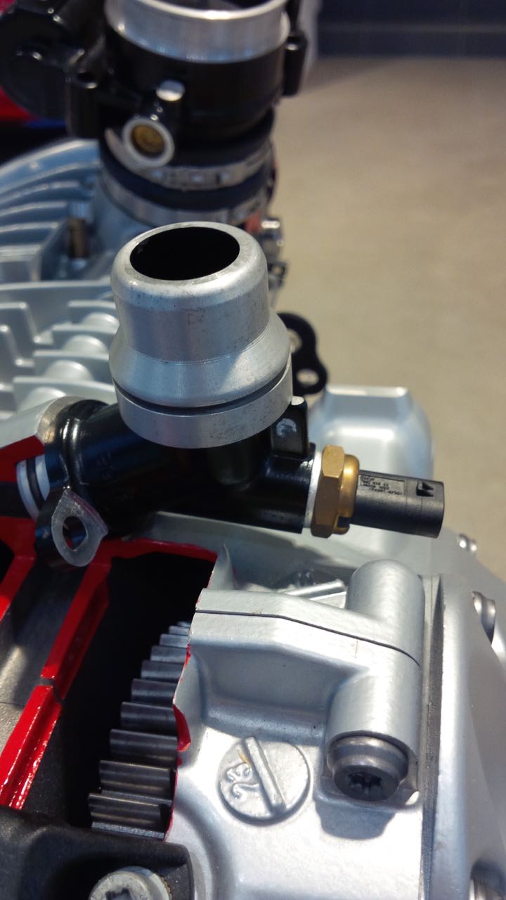

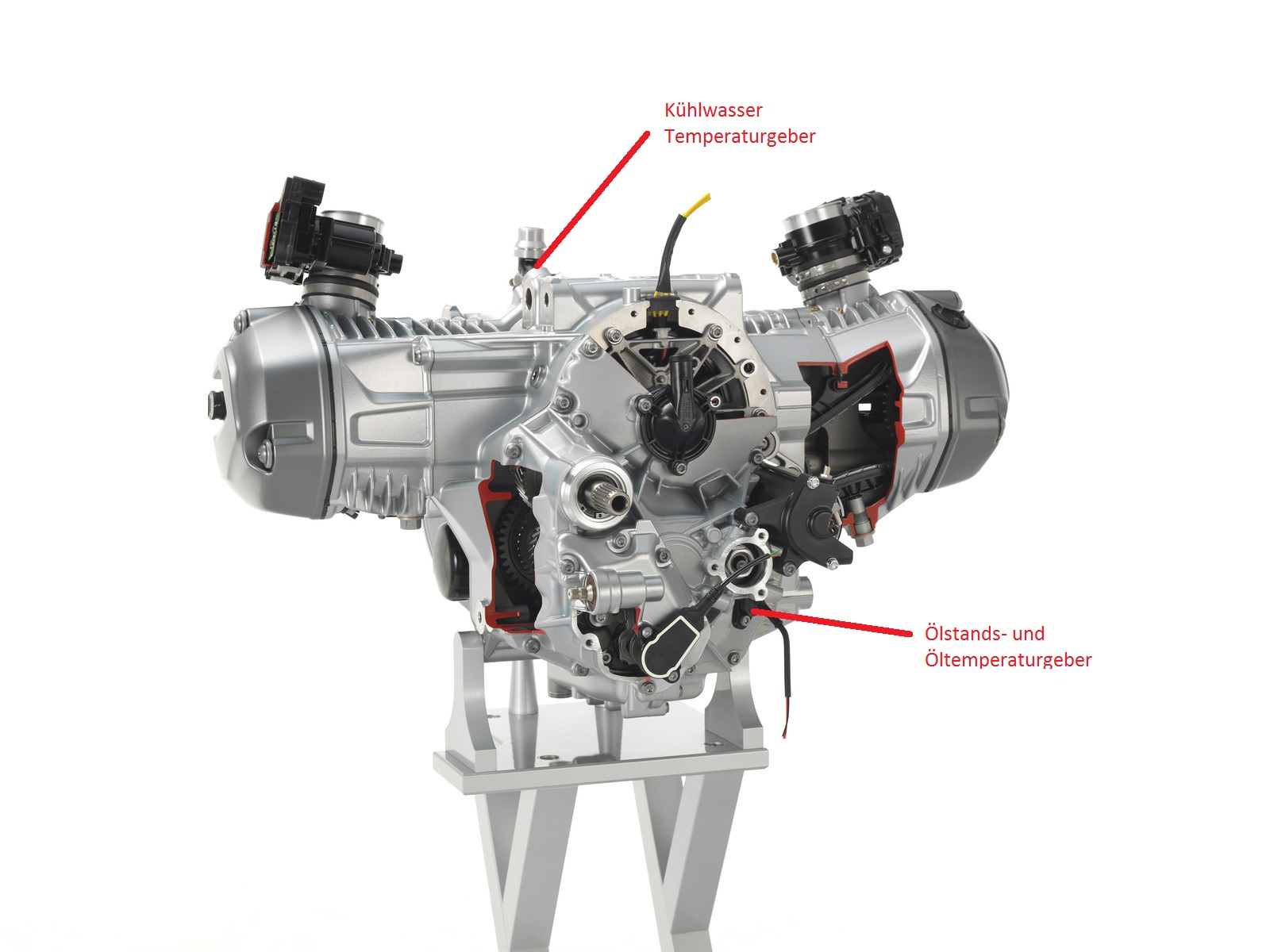

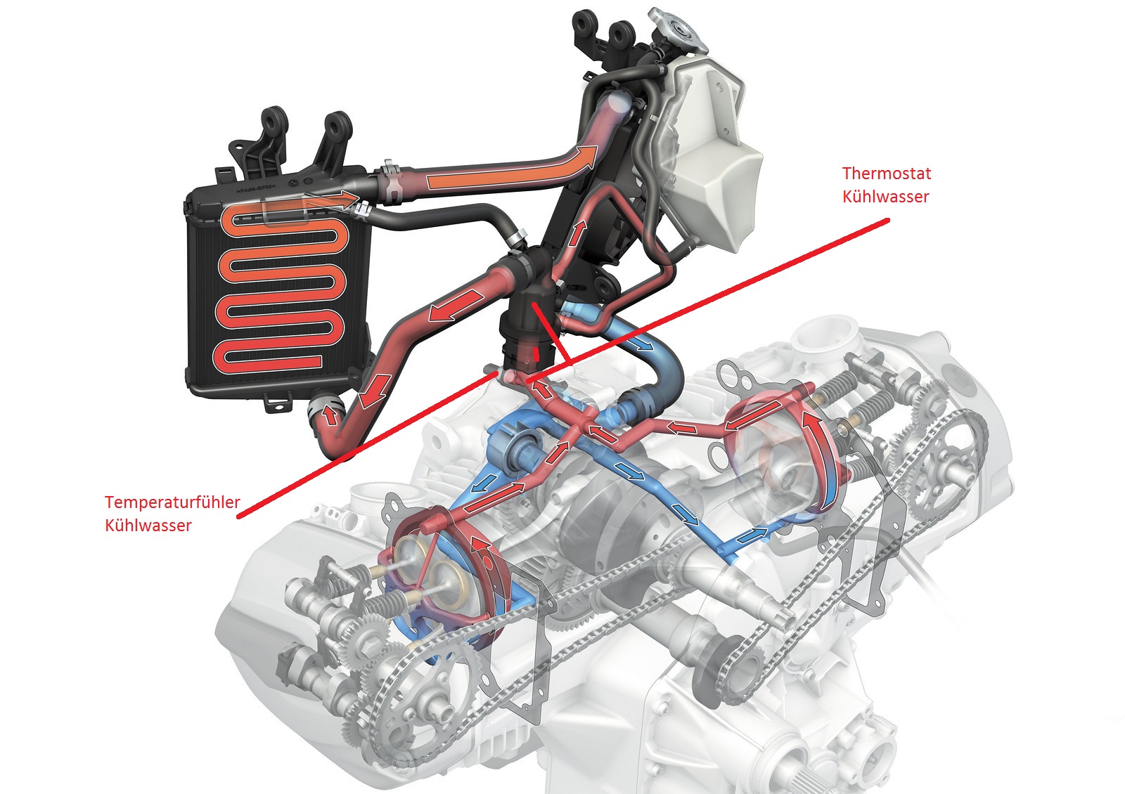

Weiß jemand von euch, was im BC bei ENGTEMP angezeigt bzw. gemessen wird? Die Temperatur vom Kühlwasser oder vom Öl?
Im Kühlwasserkreislauf befindet sich vor dem Thermostat der Kühler ein Temperatursensor im heißen Rücklaufkreislauf des Kühlwassers von den Zylindern kommend. Die dort gemessene Temperatur wird in dem BC-Display angezeigt. Der Thermostat ist hingegen rein thermo-mechanisch arbeitend und damit nicht für elektrische Störungen anfällig. Die Öltemperatur wird über einen Kombisensor Öltemperatur /Ölstand an das Motorsteuergerät gegeben, welches bei zu geringem Ölstand die Warnleuchte (erst Ckeck-Oil..dann rotes Warndreick) im BC erleuchten lässt. Da der LC Motor Luft-Wassergekühlt ist die Öltemperatur nur noch zweitrangig, d.h. das Öl wird durch die durch das Kühlwasser gekühlten Motorenteile ebenfalls gekühlt und wird nicht im BC angezeigt, aber sehr wohl über das Motorsteuergerät überwacht.
(s.Skizze)
