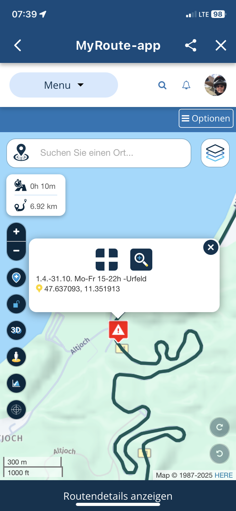

Ich stelle hier jetzt zum Thema trotzdem eine Misstrauensfrage: ich habe noch nie irgendwelche Streckensperrungen oder ähnliches in MRA manuell eingespielt, erhalte aber trotzdem auf der Fahrt Hinweise zu Streckensperrungen (z.B. Pässe) oder Baustellen, wenn auch nicht immer korrekt (so waren im Mai z.B. einzelne Pässe noch als gesperrt markiert, obwohl sie geöffnet waren). Eine Baustellensperrung in meinem Wohnort wurde hingegen korrekt angezeigt und ist jetzt auch wieder verschwunden, nachdem die Baustelle abgeschlossen ist.
Dies natürlich nur im Online Modus.
Woher bekommt MRA diese Information? Weiss das jemand?

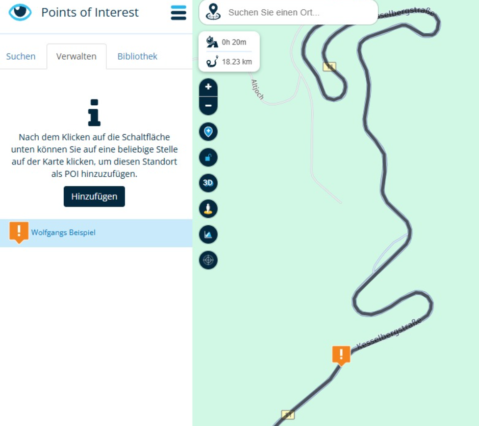

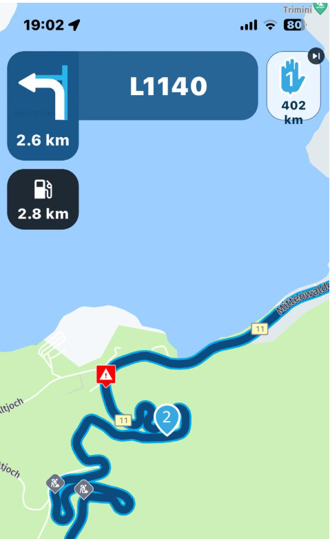

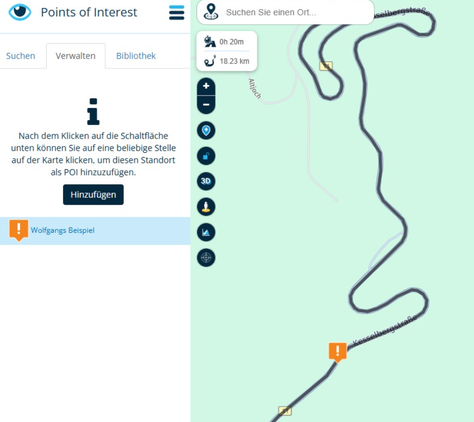

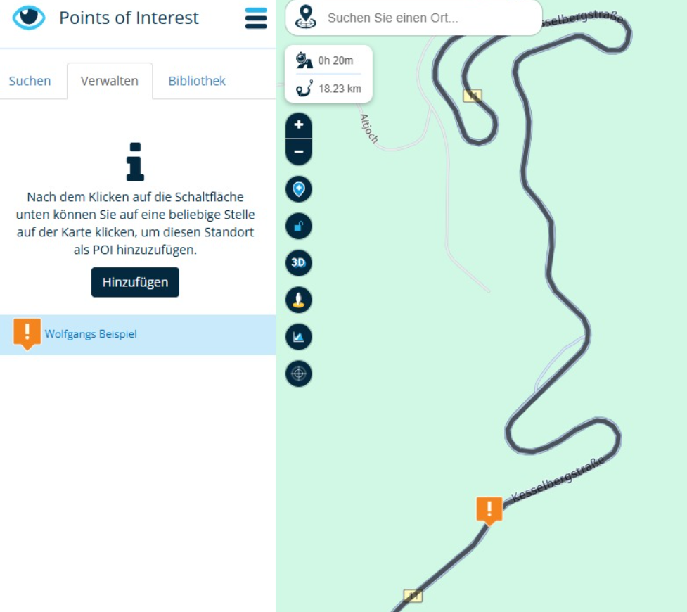

Habe gerade nochmal probiert (anhand der Kesselbergstr. am Kochelsee)
Die POI´s der für Motorräder gesperrten Straße werden mir angezeigt , aber in der Navigation nicht berücksichtigt/ausgeklammert. Es gilt also bei der Planung darauf zu achten , dass man keine dieser Strassen in seiner Route hat.
@Hobbyfahrer

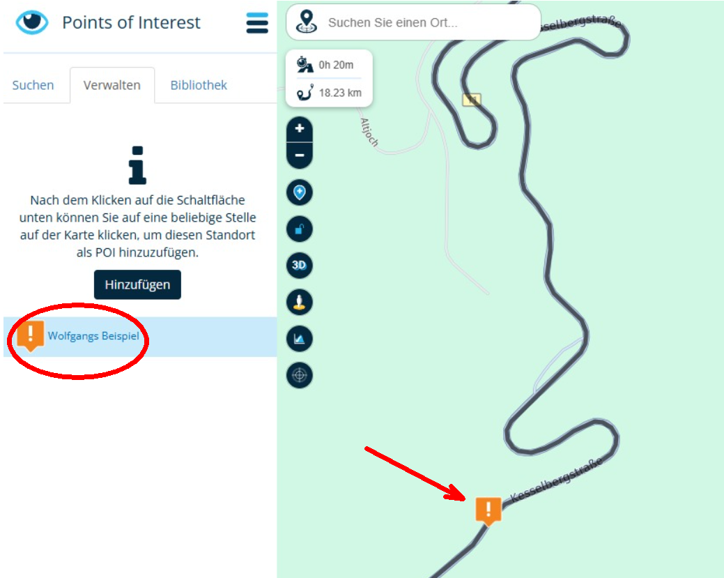

zu dem Beispiel mit dem Unwetter im Urlaub gibt es aber auch eine Lösung.
Man kann mit MRA eigene POI erstellen (z.B. wegen Sperrung auf Grund Unwetter o.ä.)
Diese kannst du dir bei Planung und Navigation anzeigen lassen. berücksichtigen musst du sie aber in deiner Planung selbst, da die Navi-App es nur anzeigt aber nicht berücksichtigt.
Ich hoffe ich konnte ein wenig helfen.

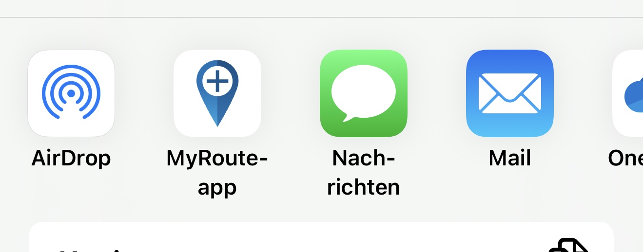

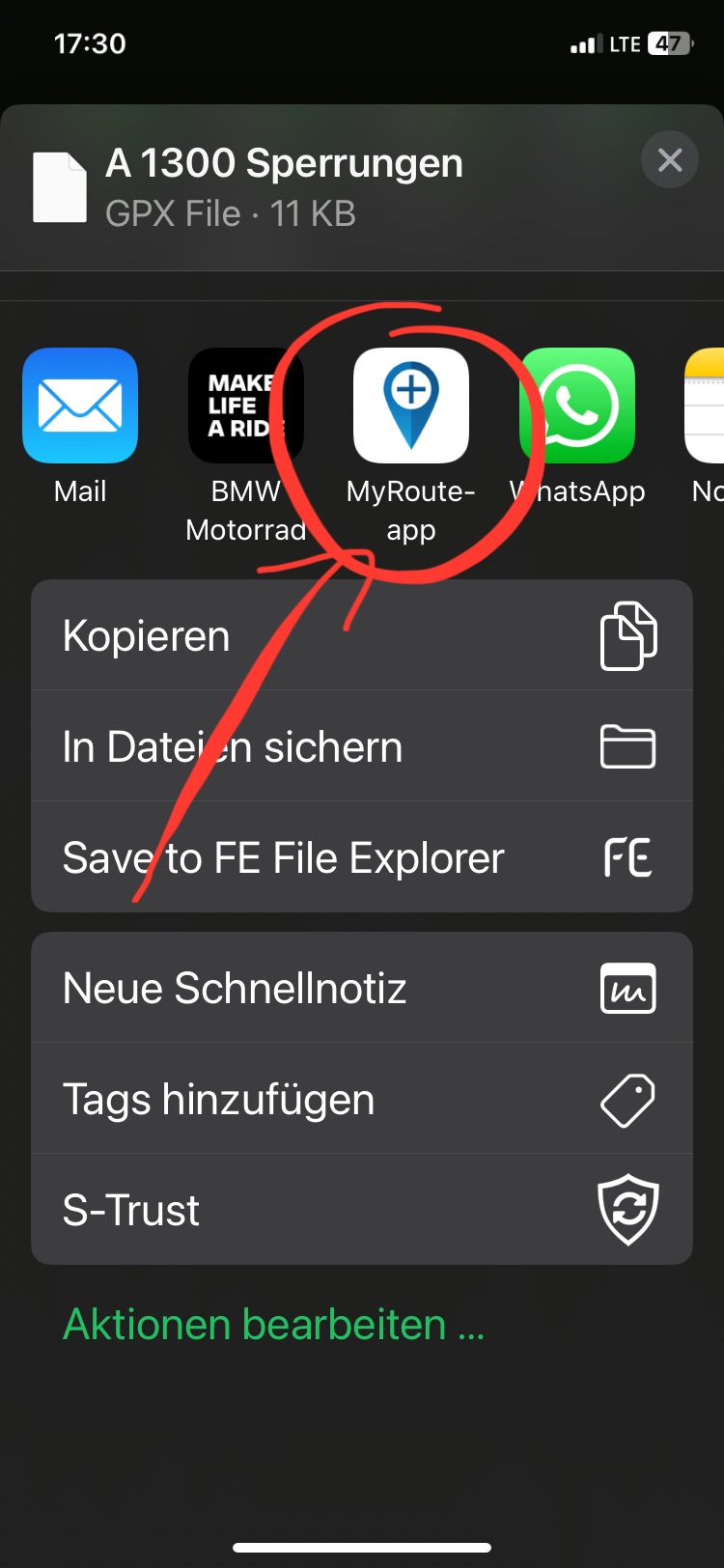

Seit dem letzten Update kann ich mit der App keine gpx Dateien mehr öffnen. Bisher kamen die per Whatsapp (geplant mit Kurviger), anschließend auf die Datei tippen, auf teilen und MRA ausgewählt (Iphone) und die Route (bzw. Track) wurde in MRA geladen.
Jetzt muss ich das ganze in Dateien abspeichern und im MRA Routenlabor laden und speichern. Ist ganz schön umständlich geworden und nicht gerade anwenderfreundlich. Oder gibt es da jetzt nen neuen Trick um gpx Dateien wieder direkt in der App öffnen zu können?

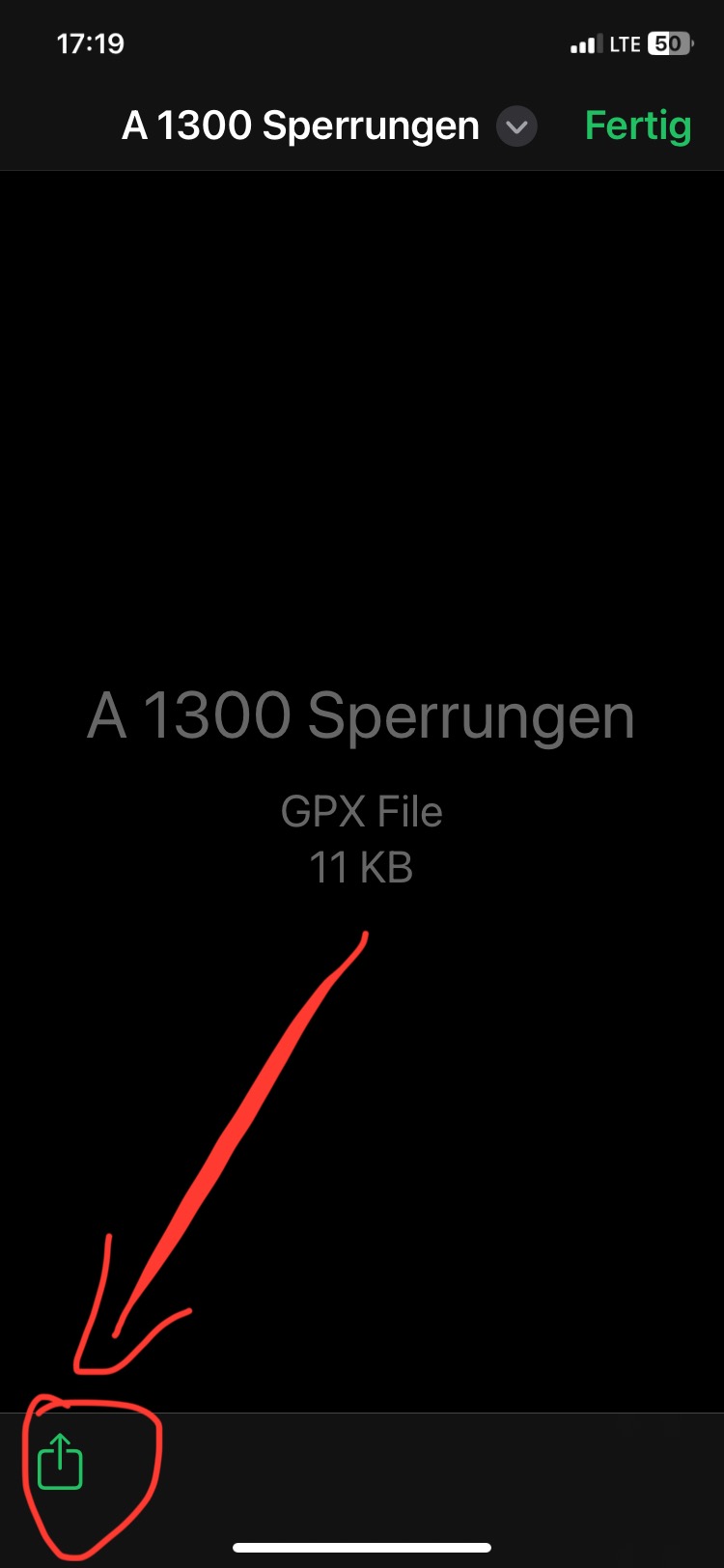

Aus der MyRouteApp:
1. Route auswählen
2. Route mit dem Pfeil Im Format zB 1.1GPX Exportieren
3. Die App zB WhatsApp auswählen
4. Kontakt auswählen
5. senden

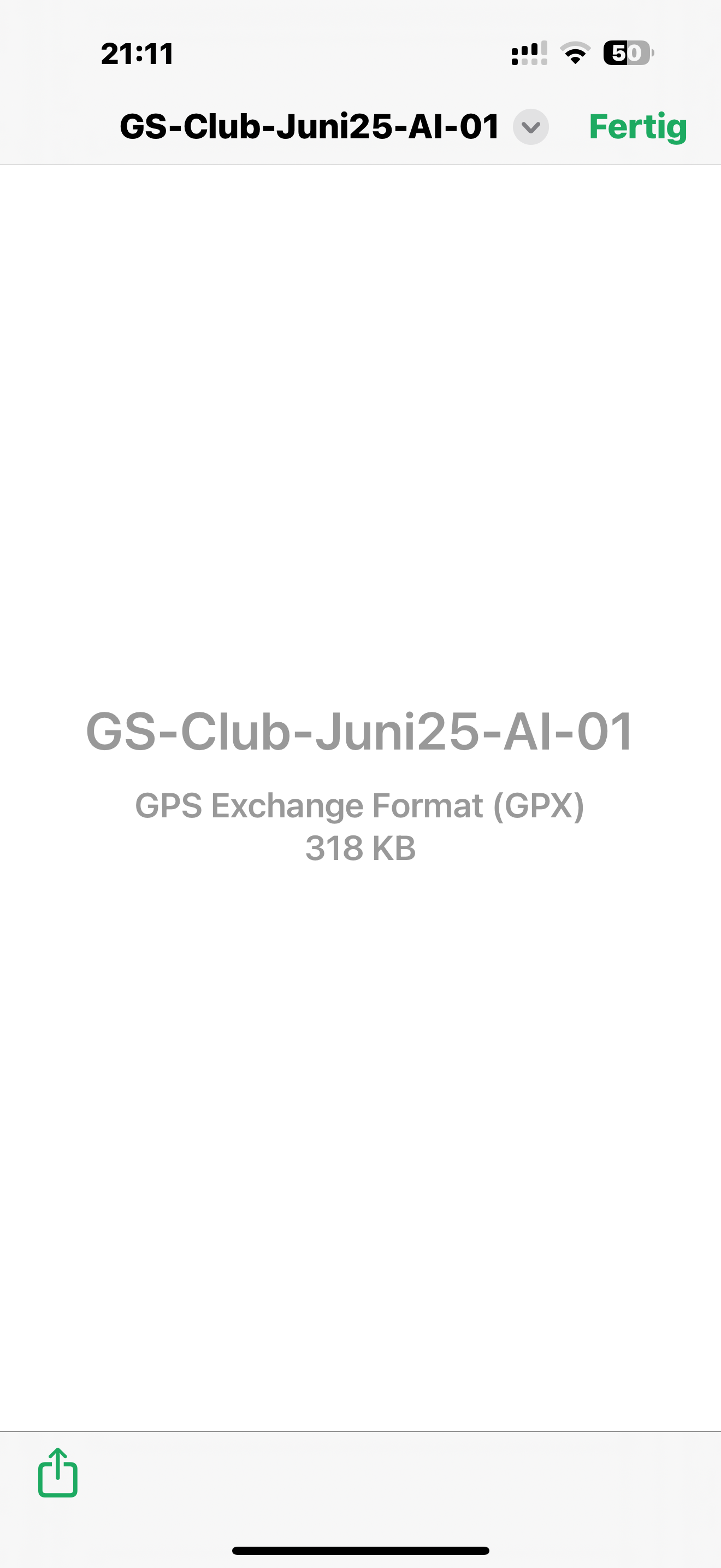

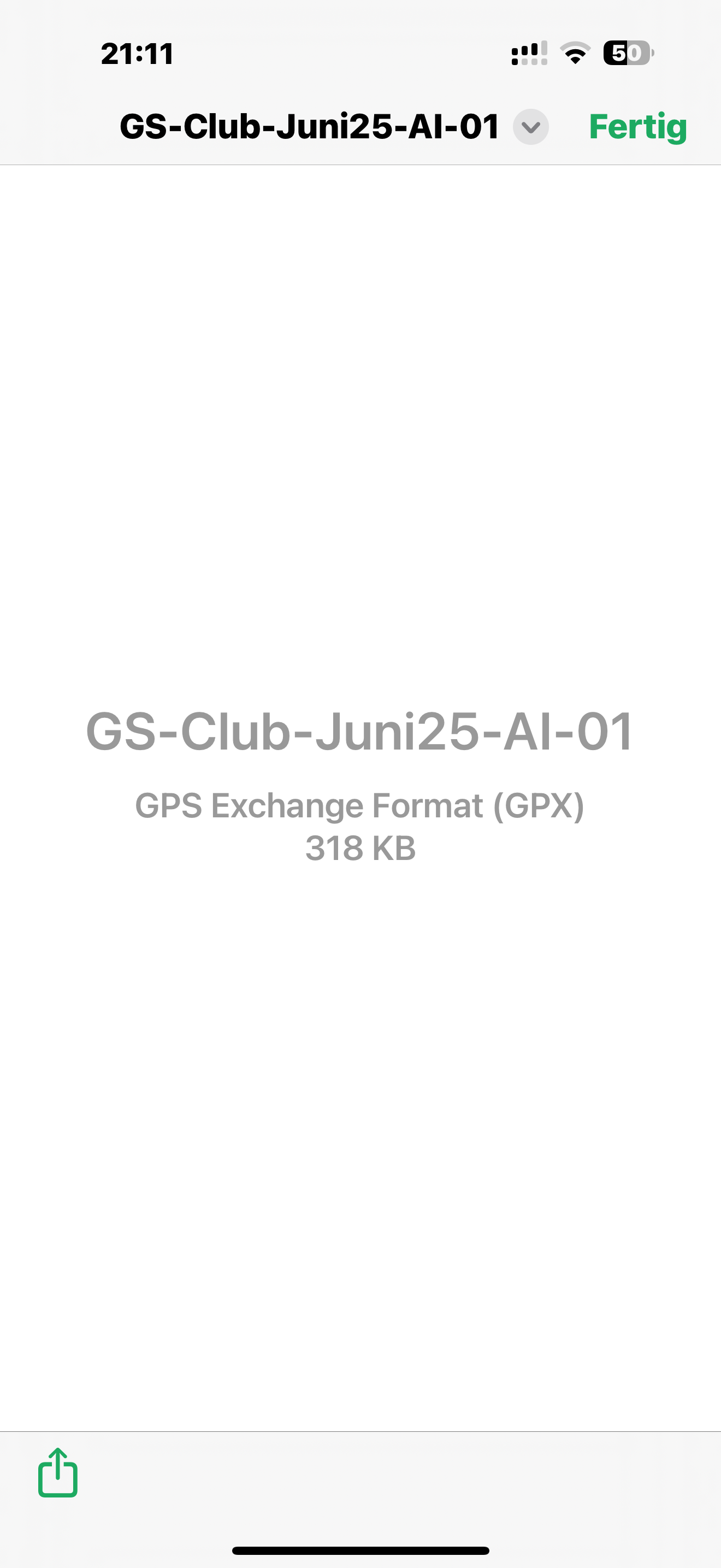

In WhatsApp
6. WhatsApp öffnen
7. Datei anklicken
8. Pfeil anklicken (iOS iPhone) s. Bild
9. MyRouteApp aussuchen
10. anklicken dann öffnet sich MRA

Ich glaube er meinte es andersrum, wenn er ein Route per WA bekommt, konnte man die früher(???) offenbar gleich aus WA mit einer Navi-App der Wahl öffnen lassen.
Auf meinem Outdoorphone geht das aber schon, wenn ich die Route z.B. per Email/WA bekomme und diese öffne fragt er mich mit welcher App (habe MRA, Osmand, Locus zur Auswahl)....

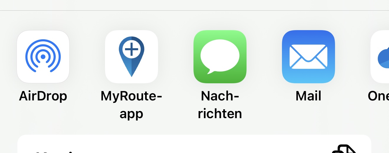

Verstehe ich das richtig, wenn du die GPX in Whats App anklickst und dann links unten auf das Teilen Symbol gehst
dann steht dir im nächsten Dialogfeld MRA mehr zur Auswahl?
Macom
Macom
06.02.2023
420
Regensburg
MRA steht zur Auswahl. Wenn ich es auswähle wird das Display kurz etwas dunkler und das wars (ich hab wieder die gpx vor mir). Wobei bei mir die gpx wie eine textdatei geöffnet wird sobald ich diese auswähle.
