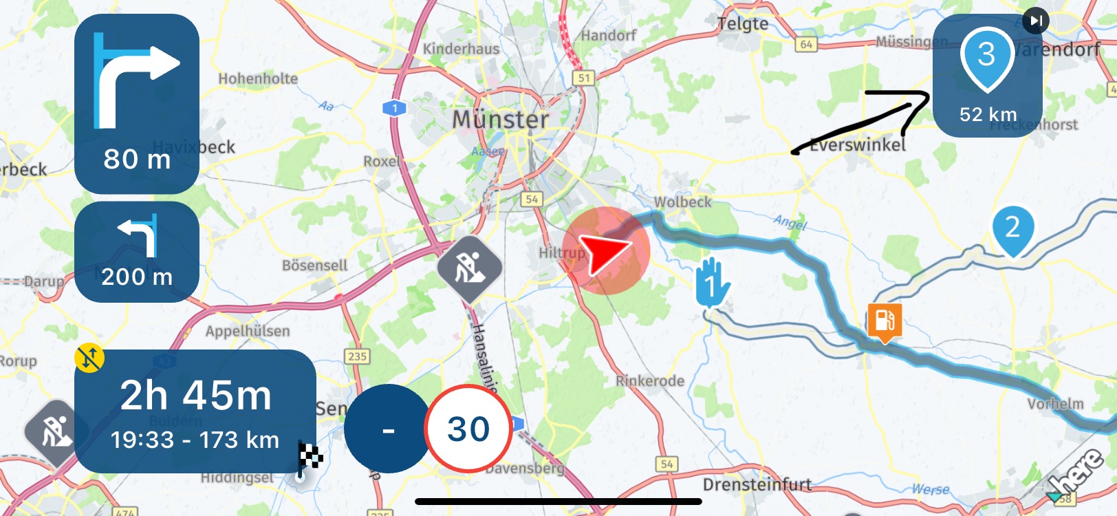

Bei MRA kannst Du wenn nötig, unterwegs oben rechts im Navi Display mit dem Finger auf den WP länger gedrückt halten dann wird der nächste WP (der dort angezeigte) übersprungen.
Bei einer Baustelle, Zoome ich erst mal mit „-„ weiter raus so das ich das ges. Gebiet sehen kann, dann drücke ich auf die Karte auf den mir logischen WP auf der Karte das kann auch einer sein der vielleicht 5-10 WP weiter liegt, dabei länger gedrückt, dann wird dort automatisch neu hin geroutet und die davor liegenden werden übersprungen.
Hinweis:
Bei der MRA Navi Grundeinstellung stelle ich das Automatisch WP überspringen grundsätzlich auf „AUS“ da es bei sehr vielen engen Kurven ( vielen Kehren in den Bergen) schon mal zu viel übersprungen wird.
BT Tastatur: Remotek One
Mit Doppelklick Pfeil rechts kann ich den WP überspringen ohne die Hand vom Lenker zu nehmen.
In diesem Beispiel hatte ich WP1 und WP2 übersprungen und es wird dann schnell zu WP3 navigiert…. (der WP3 liegt weiter rechts außerhalb der Karte)

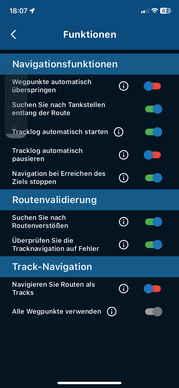

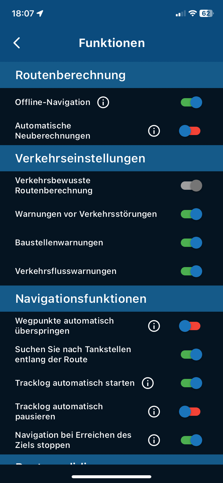

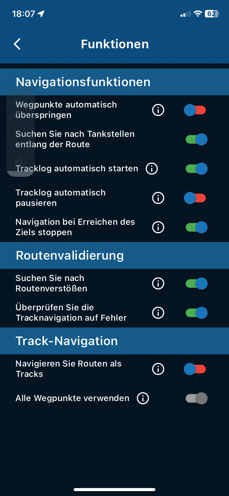

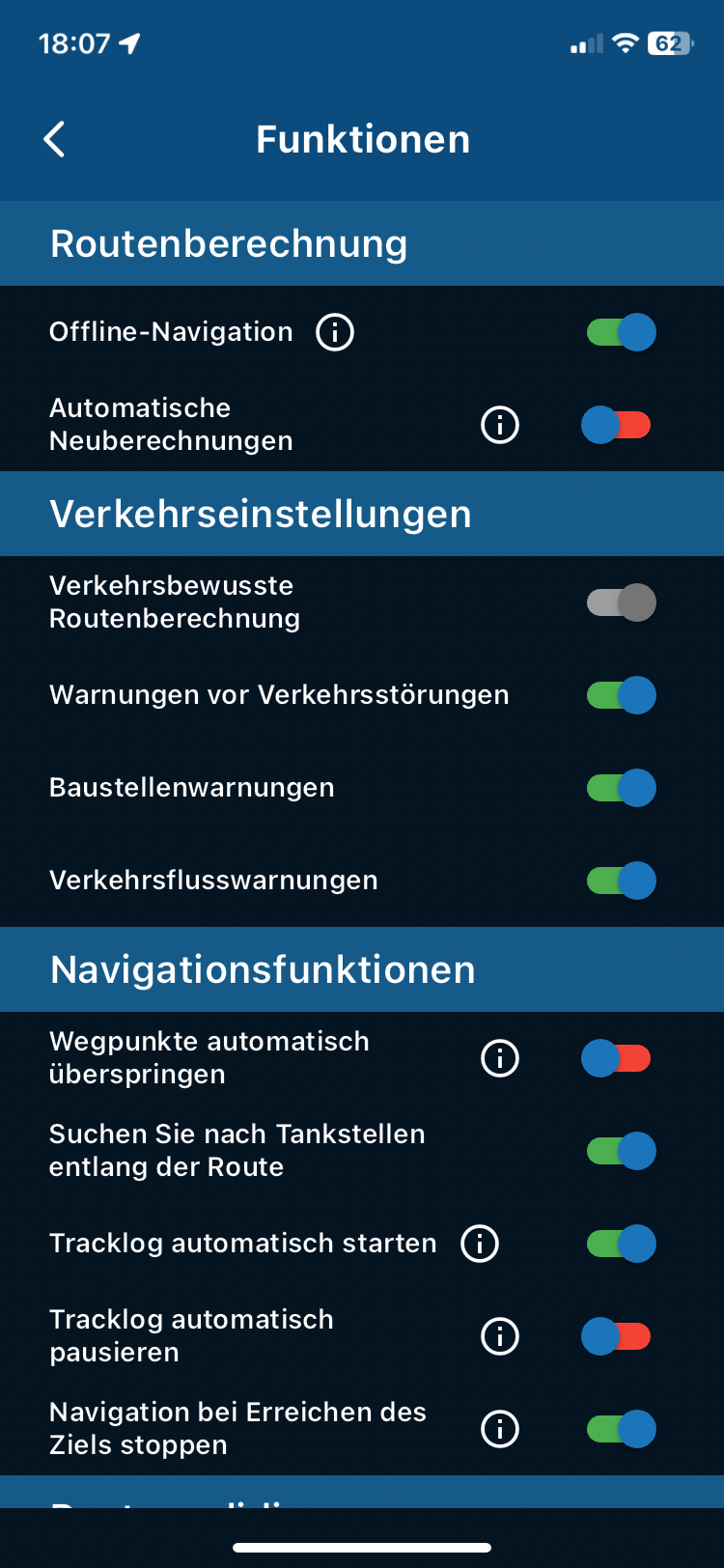

Mit den Optionen muss man ausprobieren, was für einem am besten funktioniert.
Ich habe z.B. Wegpunkte automatisch überspringen drin. Da werden nur Shaping Points automatisch übersprungen, keine Via Points.
Offline-Navigation habe ich aus, da ich bei Track-Navigation beide Optionen aktiv habe. Der Nachteil, man kann dann keine POIs mehr hinzufügen.

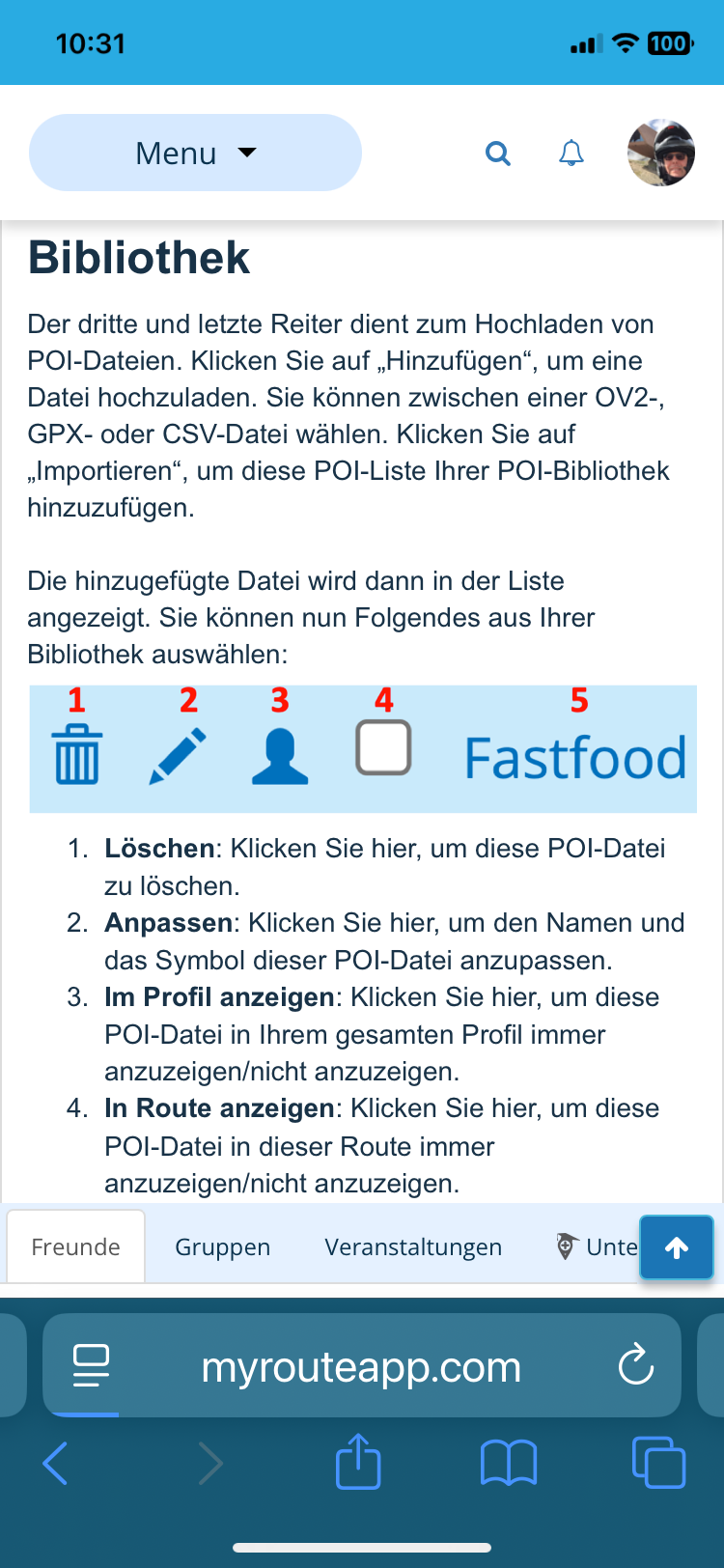

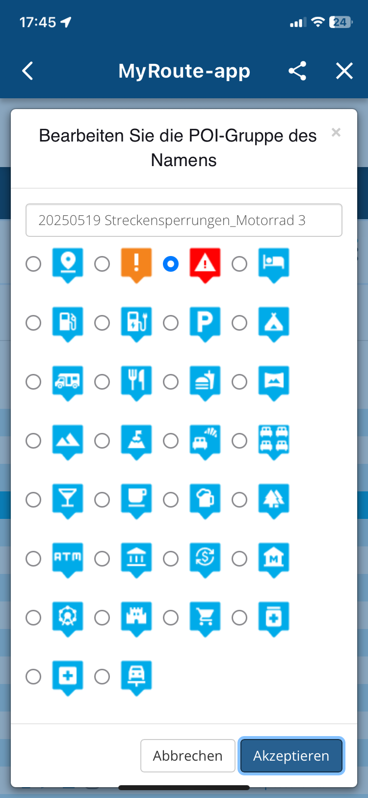

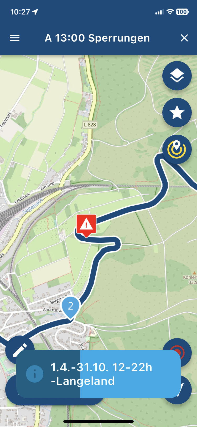

Hallo @MS_MagnaR43 , welche Datenbank für die Streckensperreungen hast du genommen, und in welchem Vormat waren diese.

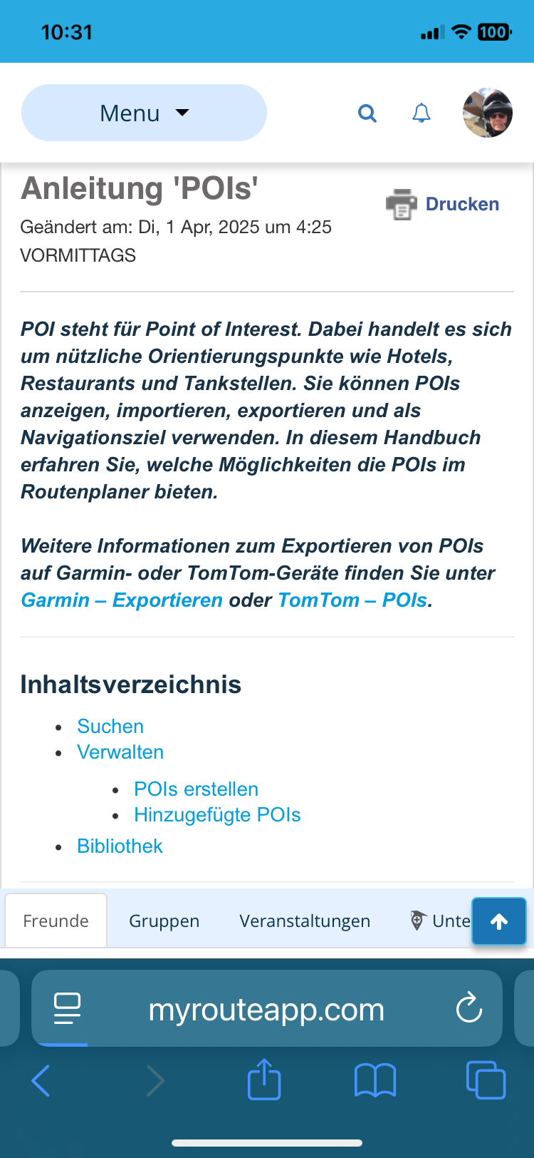

Eine Datei von Tourenfahrer Hotels hilft vielleicht auch oder die Pässe in den Alpen vielleicht…. Im Web gibt es das und hilft vielleicht beim nächsten planen 👋

Das muss man alles selbst Importieren und besonders die Strecksperrungen sind nicht standardmäßig in der Karte enthalten?
Ja sind natürlich aktuell enthalten bei der Planung, mit den POI in der Bibliothek sieht man die aber viel besser und auch unterwegs in der App … einfach mal für sich ausprobieren und dann sinnvoll nutzen so wie vieles was geht.
Jeder muss das für sich optimieren, …
