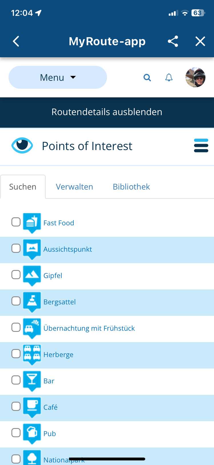

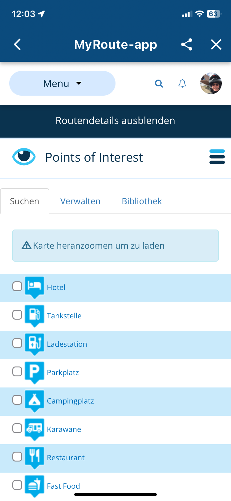

Das muss man alles selbst Importieren und besonders die Strecksperrungen sind nicht standardmäßig in der Karte enthalten?
Die Streckensperrungen ändern ja auch, die muss man ab und zu wieder erneuern. Bei MRA kann man die POIs, egal welche, entweder für eine Route oder für alle Routen anzeigen lassen.

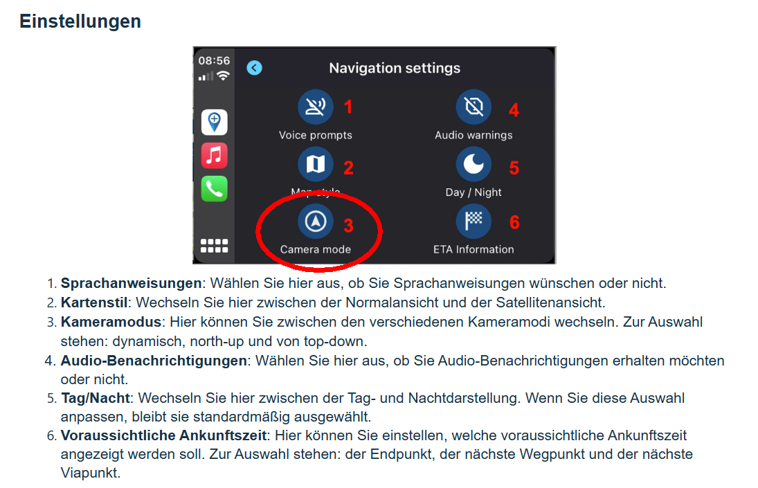

Hallo Zipfi ,
ich bin mir nicht sicher ob die Offlinekarten für die "normale" Navigation wirklich nicht genutzt werden.
Der Ausschnitt den ich gepostet habe ist aus der Anleitung für MRA. Aus dem Inhalt schließe ich, dass die Offlinekarten nur für die Offlinenavigation notwendig sind.
Zitat: "Für die Offlinenavigation werden Offlinekarten benötigt:"
Ich habe gerade mal nachgesehen , bei mir hat MRA bisher 6,3GB Daten verbraucht. seit dem letzten zurücksetzen des Zählers im Smartphone am 21.03.2024.
Seitdem bin ich ca. 15.000km mit dem Motorrad gefahren , davon ca.8000km mit MRA navigiert (hatte bis Juni 2024 den Navigator VI noch am Motorrad). Offlinenavigation war dabei nie aktiviert.
Das waren:
  • 2x eine Woche Südtirol ,
  • 1x 1,5Wochen Ligurien
  • 1x verlängertes WE Odenwald mit MRA
  • ca. 6 Tagestouren in heimischen Gefilden navigiert.
Ich habe allerdings die Karten aller Regionen in denen ich so rumfahre auch heruntergeladen.
Es ist also möglich dass MRA die heruntergeladenen Karten .B. zur Darstellung nutzt, auch wenn ich normal online navigiere.

Nutze es auf CarPlay, die App funktioniert tadellos bei mir. Leider braucht sie sehr viel Akku was mich wirklich nervt. Ebenso fehlt mit die Höhenanzeige im CarPlay, eine Spielerei, aber eine die ich mag :-)
Das Einzige was nicht so richtig funktioniert ist der automatische Zoom, bin gestern gefahren und die App hat garnicht gezoomt.... im Forum hab ich dann aber gelesen es lag an der "Sicht".Muss ich bei der nächsten Tour nochmal testen
