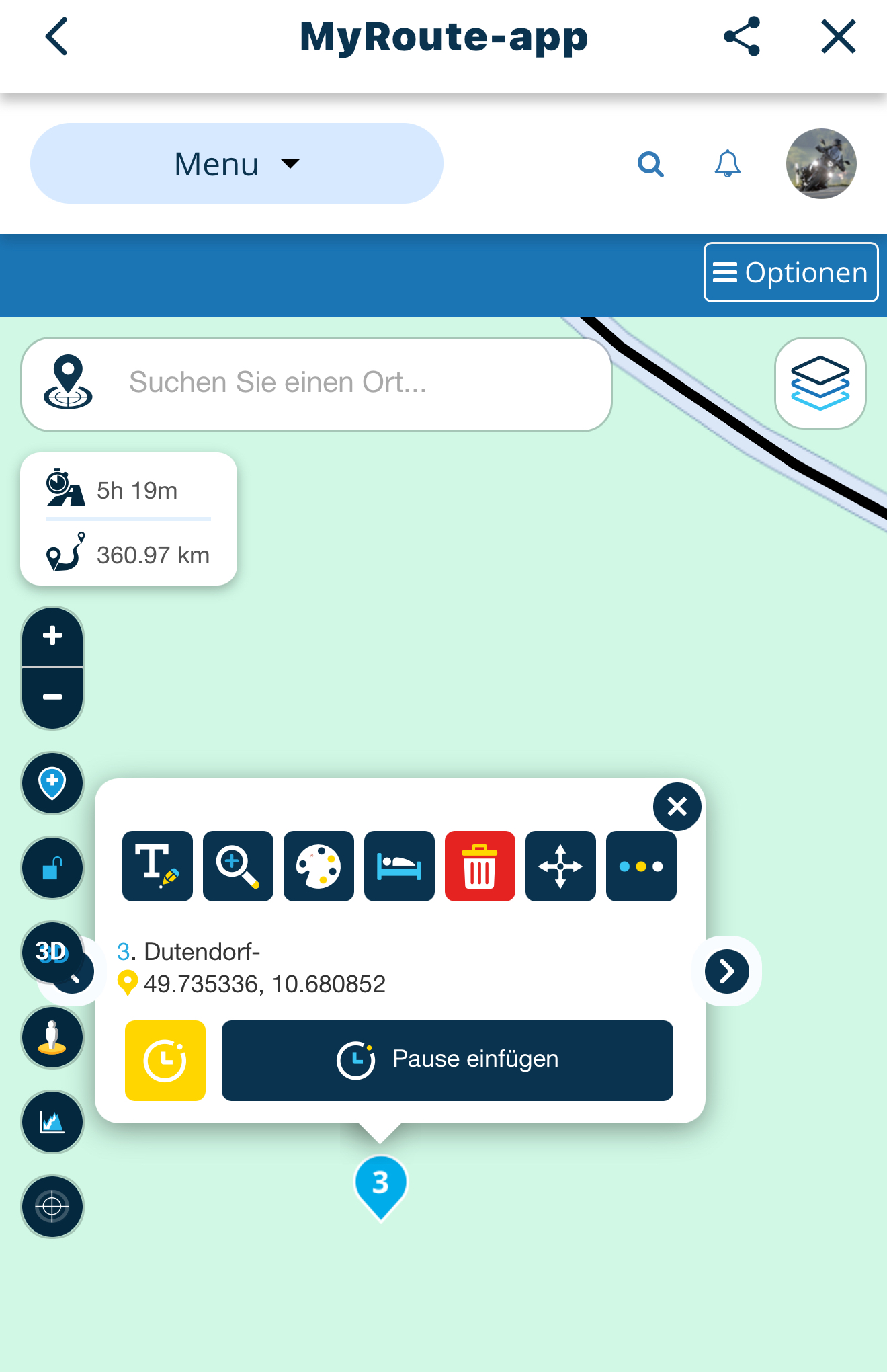

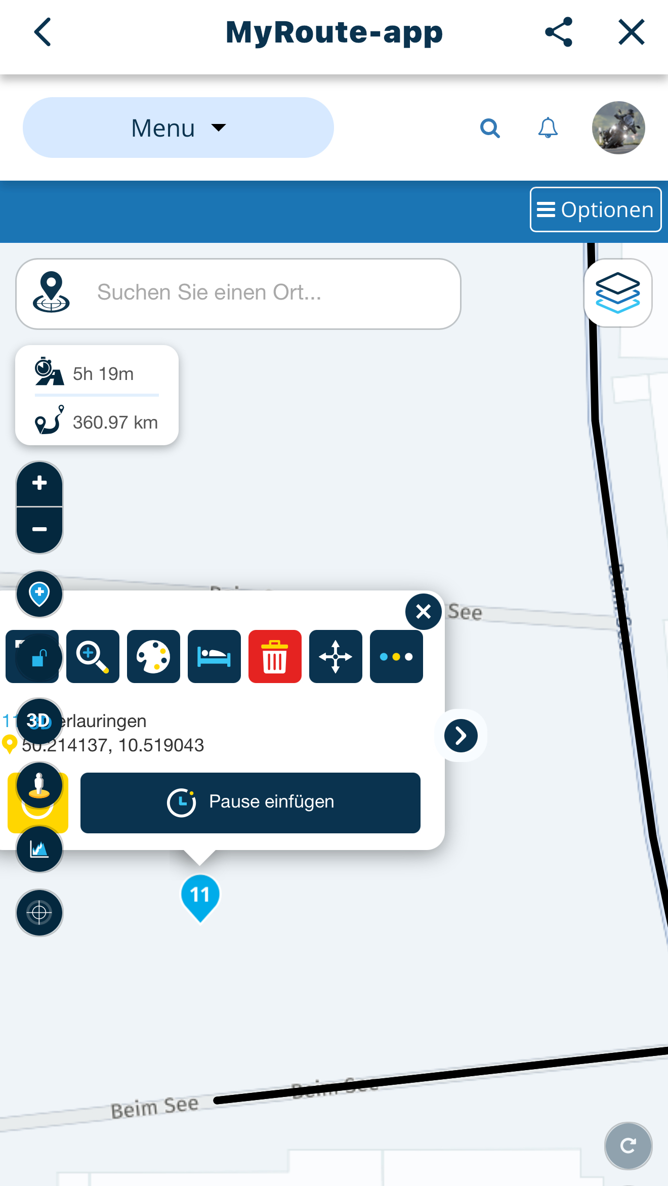

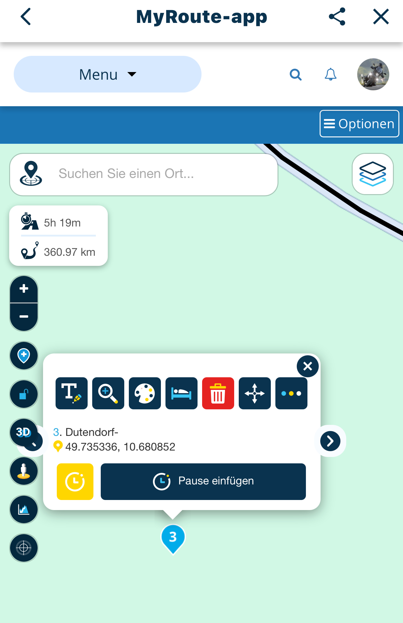

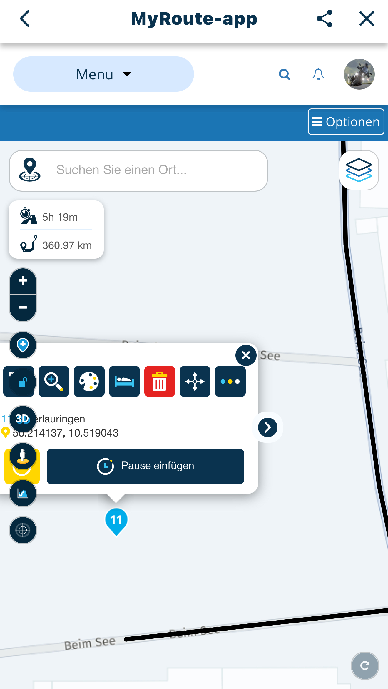

@Kerbel
Danke, für die Route. Schau dir die mal genau an. Deine Wegpunkte sind fast alle neben der Strasse. Das kann schon mal nicht wirklich funktionieren.
Wenn du die Route erstellt hast, klick auf der linken Seite auf den ersten Wegpunkt oder auf der Karte. Dann erscheint ein Feld mit diversen Optionen. Oben Links, das 2. Symbol ist eine Lupe, klick da drauf, dann zoomt MRA rein. Ist der Punkt nicht auf der Strasse, dann setze ihn drauf. Mit dem Pfeil rechts, gehst du zum nächsten WP. Gleiches Spiel, auf die Strasse setzen und zum nächsten gehen. Hast du alle kontrolliert und platziert, teste noch einmal. Auch sollten die Punkte nicht zu nahe an einer Kreuzung sein.
So sehen die meisten deiner Wegpunkte auf der Route aus:

Stimmt, Du hast Recht.
Kann das am Kartenwechsel liegen?
Habs hinterher nicht mehr kontrolliert.

Allerdings, einige liegen richtig daneben. Verständlich, dass MRA nix damit anfangen kann.
Da wird wohl mehr Sorgfalt angeraten sein.
Mein altes XT scheint da etwas toleranter gewesen zu sein.
Oder ich hab‘s einfach nicht gemerkt.

Was heisst Kartenwechsel? Wenn du von Here auf TomTom änderst und umgekehrt, werden die Punkte teilweise neben der Strasse liegen, aber niemals so weit.

Wie gesagt, da wird wohl etwas mehr Sorgfalt meinerseits und etwas weiter reinzoomen angebracht sein.
Peinlich, so ein Anfängerfehler! :redface:
Danke für eure Hinweise!
