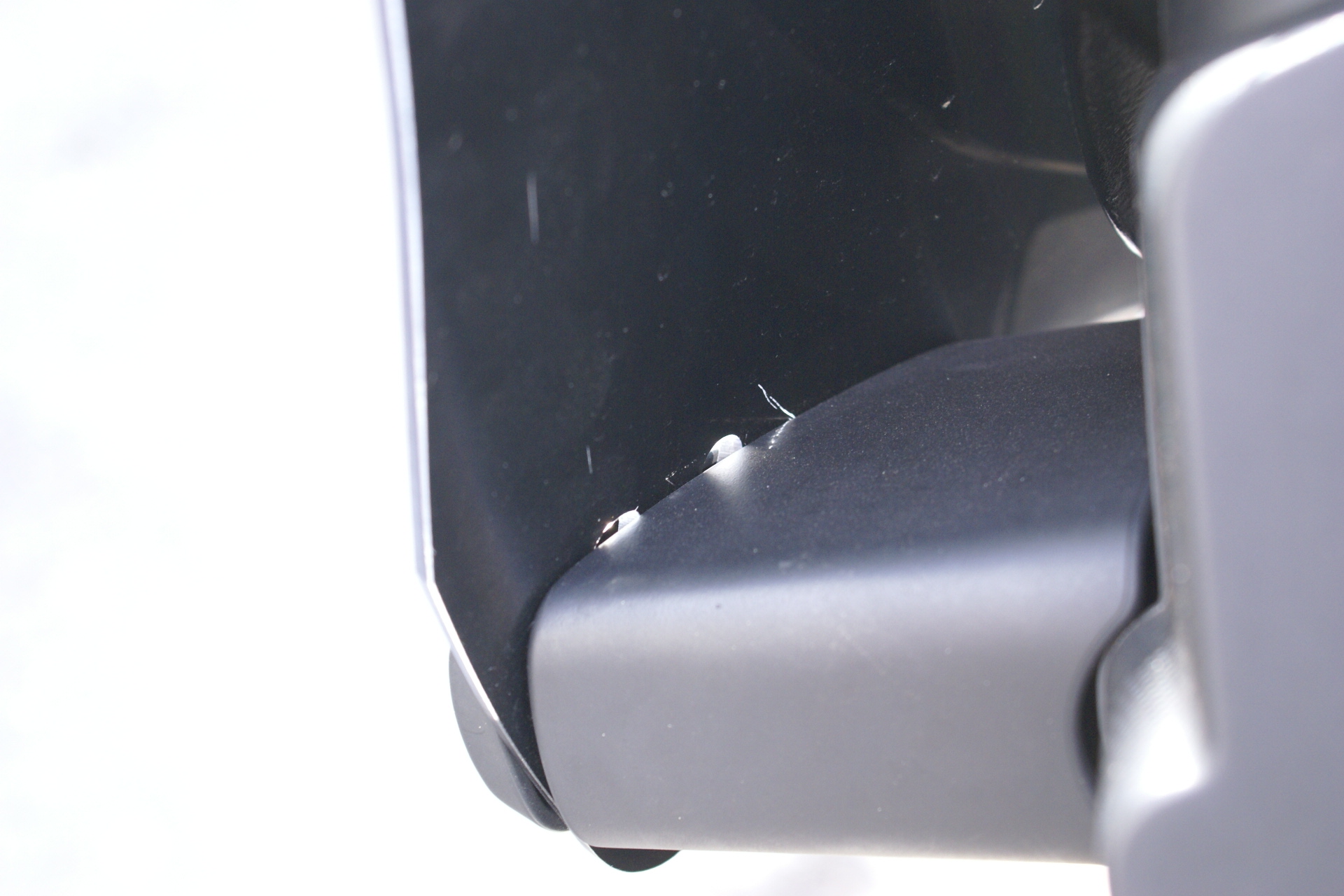

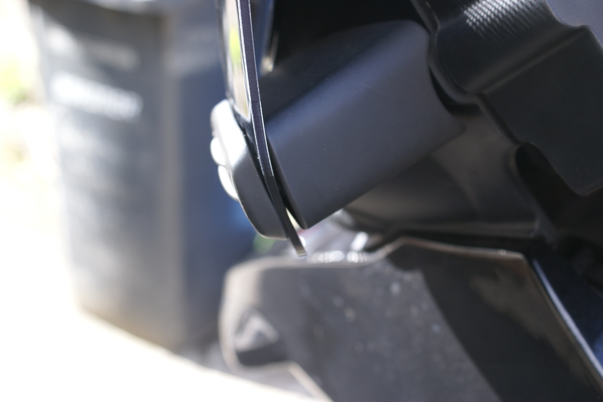

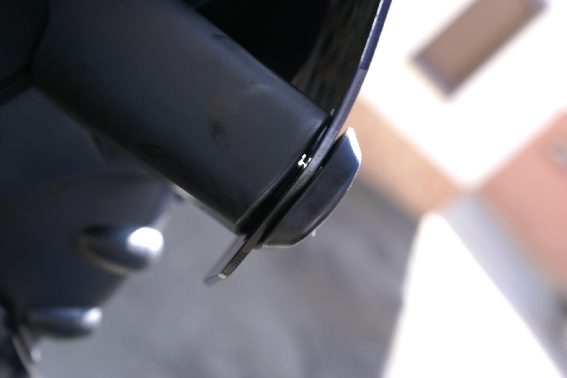

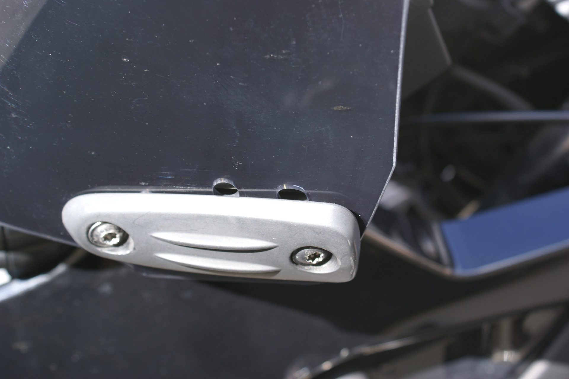

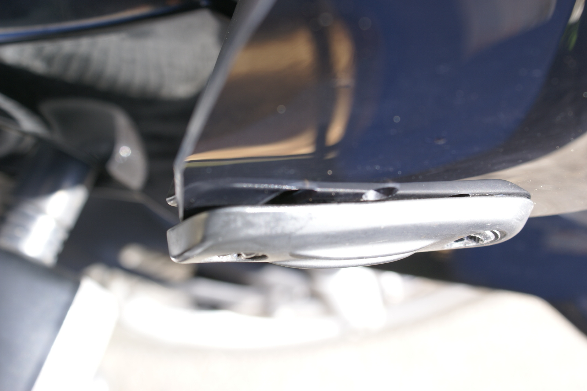

Habe mir eine MRA Vario Screen gekauft. Tolle Sache, aber ich kann mir nicht vorstellen, dass das so gewollt ist.
Die Scheibe hat z.B. eine ca. 18 mm große Bohrung, durch die lediglich die 5 mm Schraube vom original 1150er Windschild als "Drehachse" fungiert. Außerdem gibt es Spaltmaße, die sich so weder BMW, noch MRA erdreisten würde zu verkaufen (da bin ich mir ganz sicher - siehe Bilder unten).

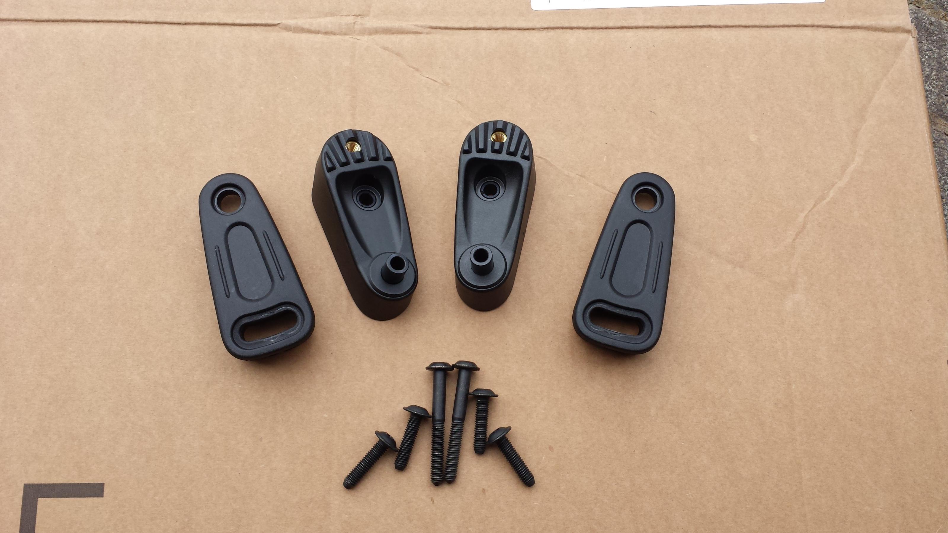

Alles im Allem finde ich die Vario Screen gut, aber da müsste meiner Meinung noch ein Teil zwischen Scheibe und Mopped. Hier ein Link: http://www.gs-forum.eu/biete-privat-105/mra-vario-screen-und-oder-bmw-umbausatz-von-adventure-auf-1150-gs-99504/. Jemand aus dem Forum bot das vor ein paar Jahren mal zum Verkauf.

Das Bild aus dem Link, auf dem die Teile zu sehen sind, welche ich vermute, die richtigen zu sein: 20140404_162810.jpg
Bilder meiner Kuh mit der Varioscreen: DSC07496.JPGDSC07497.JPGDSC07498.JPGDSC07499.JPGDSC07500.JPG
Das kann doch so nicht gewollt sein!?!

Ich weiß nicht, ob es eine Vario-Screen für die ADV gibt, bzw welche du gekauft hast.
Wenn du eine Vario-Screen für GS hast, dann brauchst du auch die schmaleren Scheibenhalter von der GS. Das sind die, von denen du ein Foto und die alte Anzeige gefunden hast.
Entweder du findest dies noch mal gebraucht oder du kaufst die Halter bei bei BMW.
Deine jetzigen Halter von der ADV werden die Scheibe früher oder später beschädigen.

Tja Larsi, so sehe ich das auch. Jetzt werde ich versuchen, mit BMW genaueres herauszufinden. Bin mal gespannt. Jedenfalls kann das so, wie es jetzt aussieht auf Dauer nicht bleiben. Das sieht aus wie gewollt und nicht gekonnt. Unter Scheibenhalter finde ich nichts im Web. Ich werde berichten!

Ansonsten hat Larsi recht. Du brauchst die Windschildbesfestigung von der "normalen" GS.
Ich habe den Umbau vor 3 Jahren gemacht. Hatte Erfolg hier im Forum mit einer Suchanzeige:
http://www.gs-forum.eu/suche-tausche-privat-104/windschildbefestigung-fuer-r-1150-gs-104373/
Hier sind alle benötigten Teile mit Bestellnummer aufgelistet. Falls Du nix Gebrauchtes finden solltest, kannst Du mit dieser Liste direkt zum BMW Händler gehen und dort bestellen.

Nur der Vollständigkeitshalber: Die Halterungen, welche Ihr hier genannt und verlinkt habt, sind zwar Richtig, sind aber nur die halbe Miete!!! Für den Anbau der Vario-Scheibe an eine ADV.
Es werden notwendiger Weise noch die beiden Verstärkungen mit der Teilenummer 46632328697 und 46632328698 benötigt.
