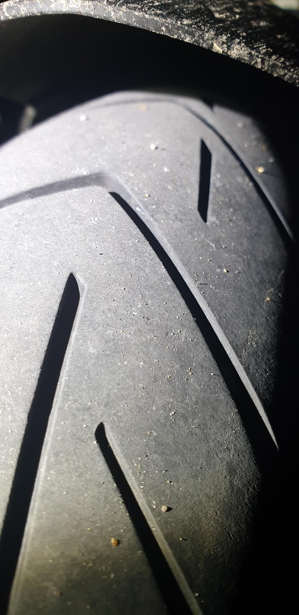

Wie gesagt ->
  • das Mopped Mitte April 2020 mit 14500km geholt
  • 4000km richtig Spaß gehabt :mstickle:
  • gerade Reifenfotos gemacht (oh, Zeit für die Falle!)
Vielleicht waren die bei unserer ersten Begegnung schon ungleich, und ich habs nur nicht bemerkt ...
PS. kann mal einer von euch ne Zeit lang hinter mir herfahren? Vielleicht mache ich ja was grundliegend falsch. :rollleyyes:
PPS. Lieben Dank für Eure Kommentare!
Wer mal einen kleinen Stopp am Starnberger See plant, kann gerne auf einen Ratsch vorbeischauen.
Aktuelle Fotos ->
Vorne
Hinten (Damit gibts wohl mittlerweile Ärger ...)

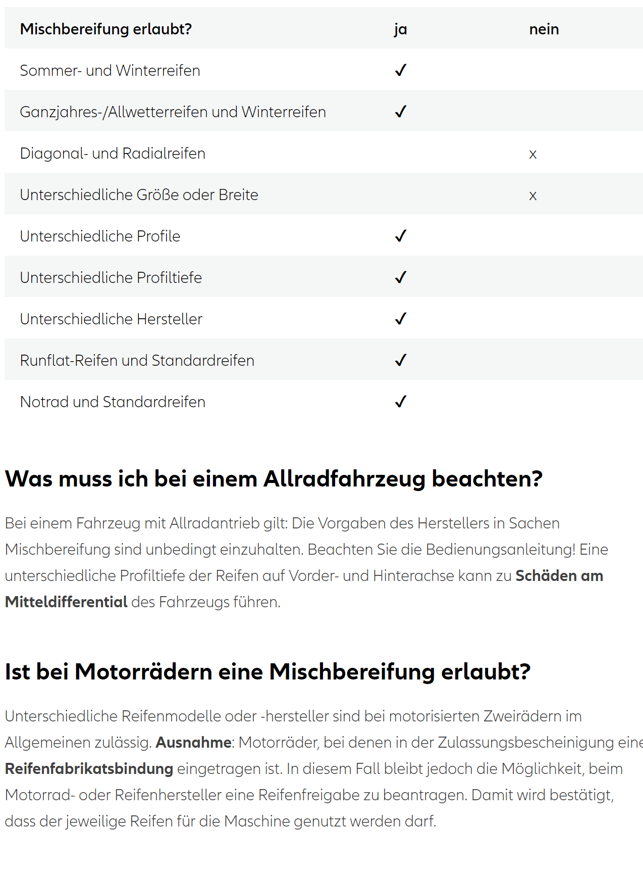

Grundsätzlich sind der Fahrer und der Betreiber für die Verkehrssicherheit ihres Fahrzeugs verantwortlich. Dafür können sie sich entlasten, wenn sie eine Freigabe des Herstellers (z.B. BMW Motorrad für Vorder- Hinterrad-Kombinationen) einholen. Aber selbst dann bleibt es die originäre Verantwortung des Fahrzeugführers, sein Fahrzeug regelmäßig auf Verkehrssicherheit zu überprüfen.
Konkret bedeutet das, dass eine Kombination verschiedener Vorder- und Hinterreifen nicht grundsätzlich verboten ist, aber der Fahrzeugführer hier in besonderem Maße prüfen muss, ob es zu Instabilitäten im Fahrverhalten kommt - und letztlich dafür haftpflichtig wird, wenn dadurch kausal ein Schaden entsteht.
Darum: Immer nur freigegebene Kombination (siehe BMW Motorrad Liste) fahren. Wenn einer der beiden Reifen so weit runter ist, dass sich das Fahrverhalten merklich ändert, am besten beide auswechseln. Ausnahme: Einer der Reifen muss vor Halbzeit wegen Beschädigung ausgewechselt werden.
Es sind Zweiräder. Die sind vom Fahrverhalten her sowieso sensibler als Vierradfahrzeuge. Kein Risiko eingehen wegen ein paar Euro.

Dies ist meines Erachtens durch die neuen Regelungen hinfällig:
Fall 1: Fahrzeuge mit EU-Typgenehmigung (die Mehrheit der Fahrzeuge ab BJ 2000)
Fall 1a: Gleiche Reifengröße, anderer Hersteller.
Die Umrüstung ist zulässig, die Betriebserlaubnis erlischt nicht. Eine Anbauabnahme und Eintragung in die Zulassungsbescheinigung ist nicht nötig (Verkehrsblatt 15-2019, Nr. 90)

Die würde ich beide noch nicht wechseln......und vorne auf keinen Fall .....außer du schwimmst im Geld.
Tom der seine Reifen fährt bis sie ........sind
oder Du zum TÜV musst oder auf der Straße den Jungs mit den lustigen Hüten begegnest ... dann wechselst Du innerhalb weniger Tage und zahlst noch nen kleinen Obolus zum Erhalt des Gemeinwesens :dance:

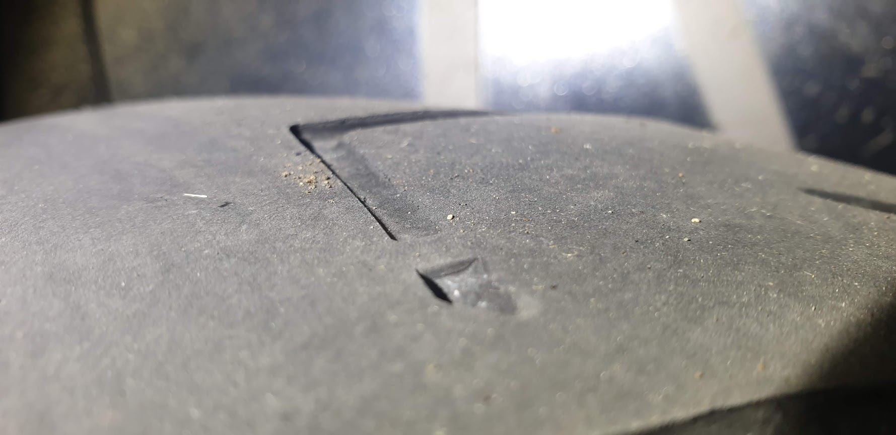

Nee aber der hintere ist am Index angelangt ,der muss Neu
Index(?) hin oder her, die 1,6 mm Mindestprofiltiefe gelten auch in Oesterreich als verbindlich. Wie der obige Herr also seiner Gendarmerie / Polizei / Kapperlstaendern mit abgefahrenen Reifen gegenuebertritt ist sein Problem.
Die in den Profilrillen befindlichen TWI-Anzeiger (tread wear indicator) sind hier in der naeheren Umgebung Europas auf jeden Fall kein Freifahrtschein fuer eine noch ausreichende Profiltiefe, denn sie machen nicht die bei uns gueltigen 1,6 mm sichtbar, sondern befinden sich bereits deutlich darunter.
Beim PKW zeigen sie meines wissens 1,6 an, welchen Zweck haben sie dann beim Motorradreifen ?
