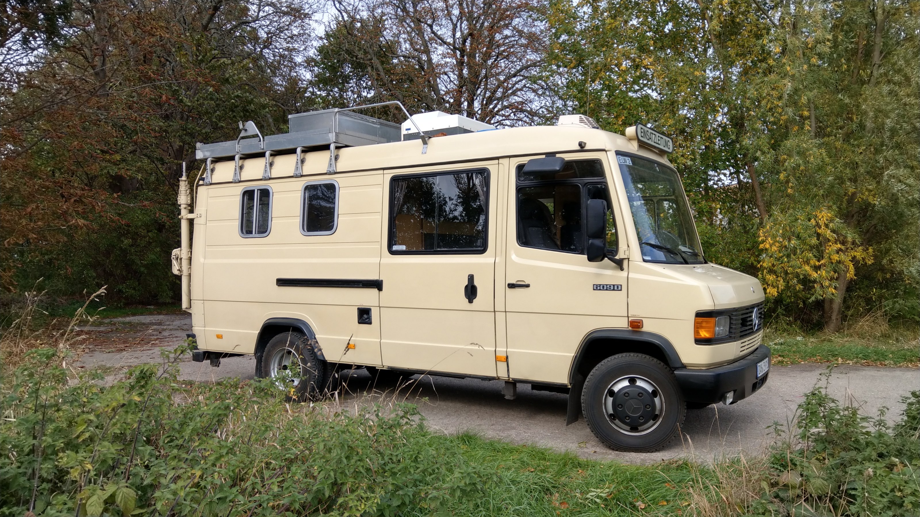

Wie die Überschrift schon sagt suche ich Led Einbauspots für mein Weltraummobil und zwar in 24volt. Da der, wie jeder anständige Lkw, auf 24 Volt läuft und ich 12 Volt verbannt habe (einige wenige abschaltbare Verbaucher laufen mit 230v) merke ich, dass es sowas fast nicht gibt auf dem Markt.
Nicht zu groß, in warmweiß, keine Messingschiffsoptik und einigermaßen bezahlbar . 50€ pro Stück finde ich für Chinakinderbastelelektrik deutlich zu teuer, brauche ja ca 10 Stück davon.
Hat da jemand nen Tipp ? Ich suche mir seit Tagen nen Wolf

Danke Tom, ich habe alles rausgeworfen, was mit 12 V zu tun hatte, war eh nicht viel, um es einfach zu halten. Wollte keine 3 Stromkreise . Deshalb auch die 24 v Batterie. Hab Geräte nur in 24v angeschafft, am Elektronik Kasten ist ein Inverter auf 230v dabei, damit die Lady ihren Kaffee und Föhn hat.
Deshalb bin ich auch gezwungen die Led in Multivolt zu nehmen , aber hab gesehe, dass mich da der Bootsbau bedienen kann, nur findet eich gerade keinen Händler, der das auch vorrätig hat.
Es ist ein Mercedes 609d , also der direkte Vorgänger des Vario, meiner ist noch ein echter Düdo.
