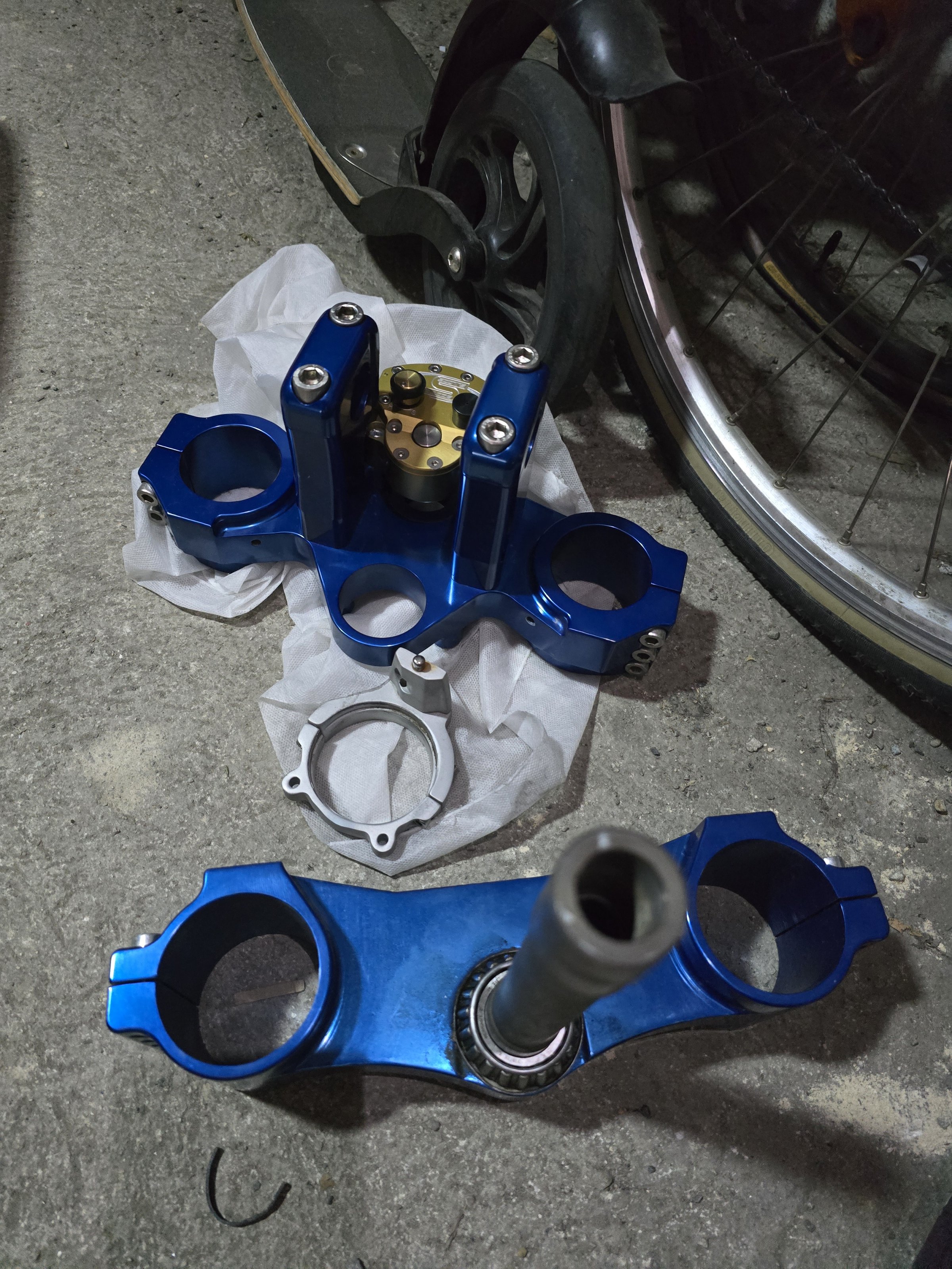

Ich musste zum Beispiel feststellen, dass meine Messungen für die Gabelbrücke leider etwas zu optimistisch waren. Die alte Gabelbrücke von meiner HP2 (CNC-gefräst für eine spezielle Gabel) passt nicht ins Projekt, weil der Bauraum oben einfach zu eng ist. Also musste ich schnell umdenken und habe eine neue Lösung bestellt.
Dieses Mal wird es eine Gabelbrücke von einer KTM – natürlich in Schwarz, nicht in Orange. Ob das Ganze passt, wird sich zeigen, wenn sie diese Woche ankommt. Ich mag diese Lösung aber jetzt schon, weil sie ein paar Vorteile bringt: Bei Rallys fahren sehr viele KTM, aber kaum BMWs. Das heißt, Ersatzteile sind unterwegs deutlich einfacher zu bekommen – ein großer Pluspunkt für mein Projekt.
Nachteil: Das Vorderrad, das ich schon habe, werde ich wahrscheinlich nicht verwenden können und muss stattdessen ein KTM-Rad besorgen. Aber auch das gehört eben dazu – Projekte wie dieses halten immer Überraschungen bereit.

Servus,
aus meinen letzten Umbauten weiß ich: Wenn man Teile von einem anderen Motorrad übernimmt, sind diese grundsätzlich TÜV-fähig, solange die gesetzlichen Bestimmungen eingehalten werden und alles sauber gemacht ist.
Das bedeutet: Eine zugelassene KTM-Gabelbrücke kann – korrekt verbaut – auch auf einem anderen Motorrad zulässig sein.
Bei meinem Projekt sieht die Sache aber etwas anders aus. Mein Motorrad wird ein Rally-Bike. Damit bewege ich mich hauptsächlich auf Offroad-Strecken und in Ländern, in denen es so etwas wie den TÜV gar nicht gibt. Allein meine Titan-Auspuffanlage ohne Katalysator würde hierzulande schon ein deutliches „Nein“ vom TÜV bekommen – ganz zu schweigen vom Ausbau des ABS-Moduls.
Das Bike wird also zwar zugelassen sein, aber in einem Land, in dem solche Umbauten lockerer gesehen werden. Innerhalb der EU wird es nur im Auto von A nach B transportiert, um dort an Rallys teilzunehmen.

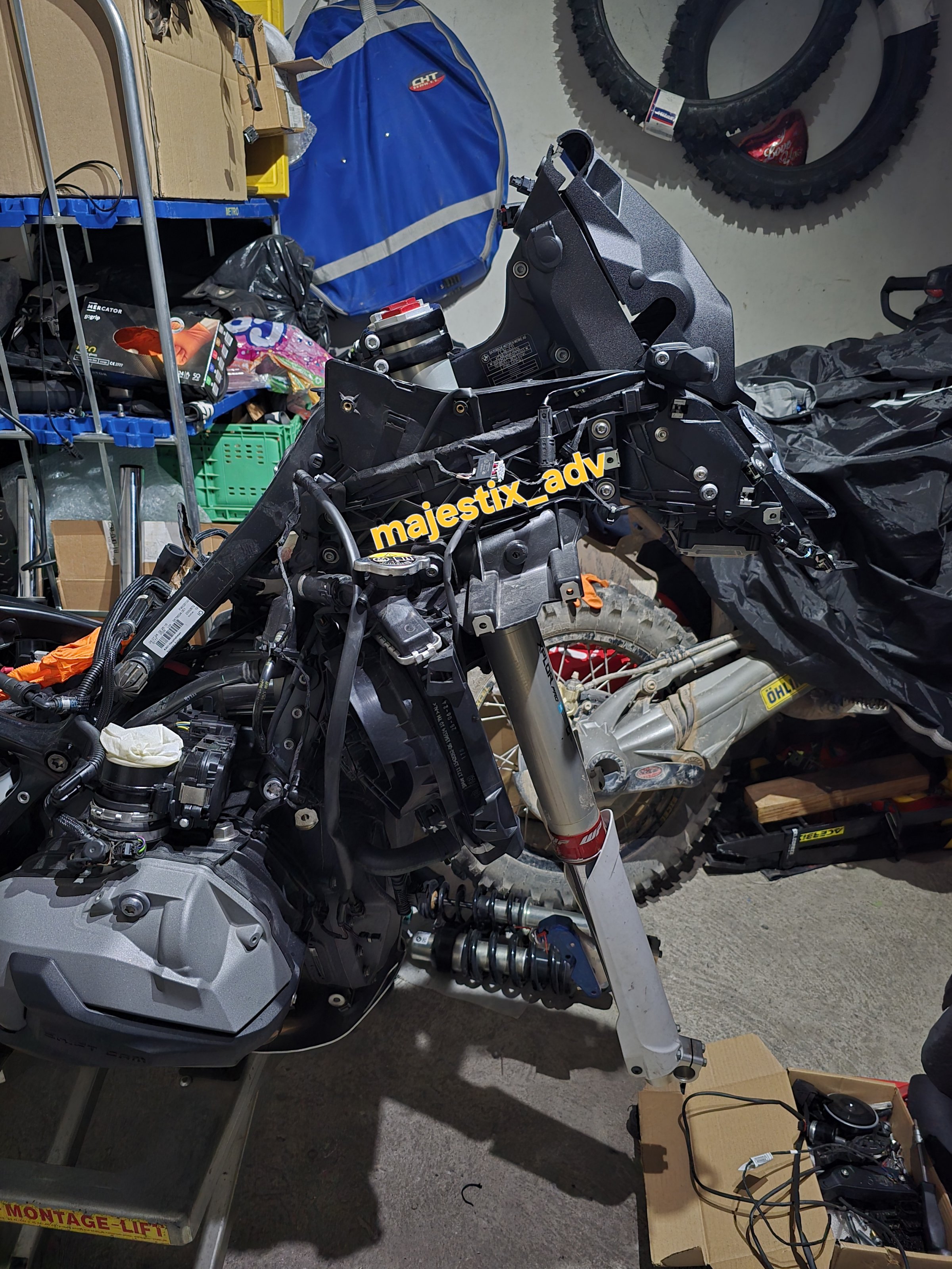

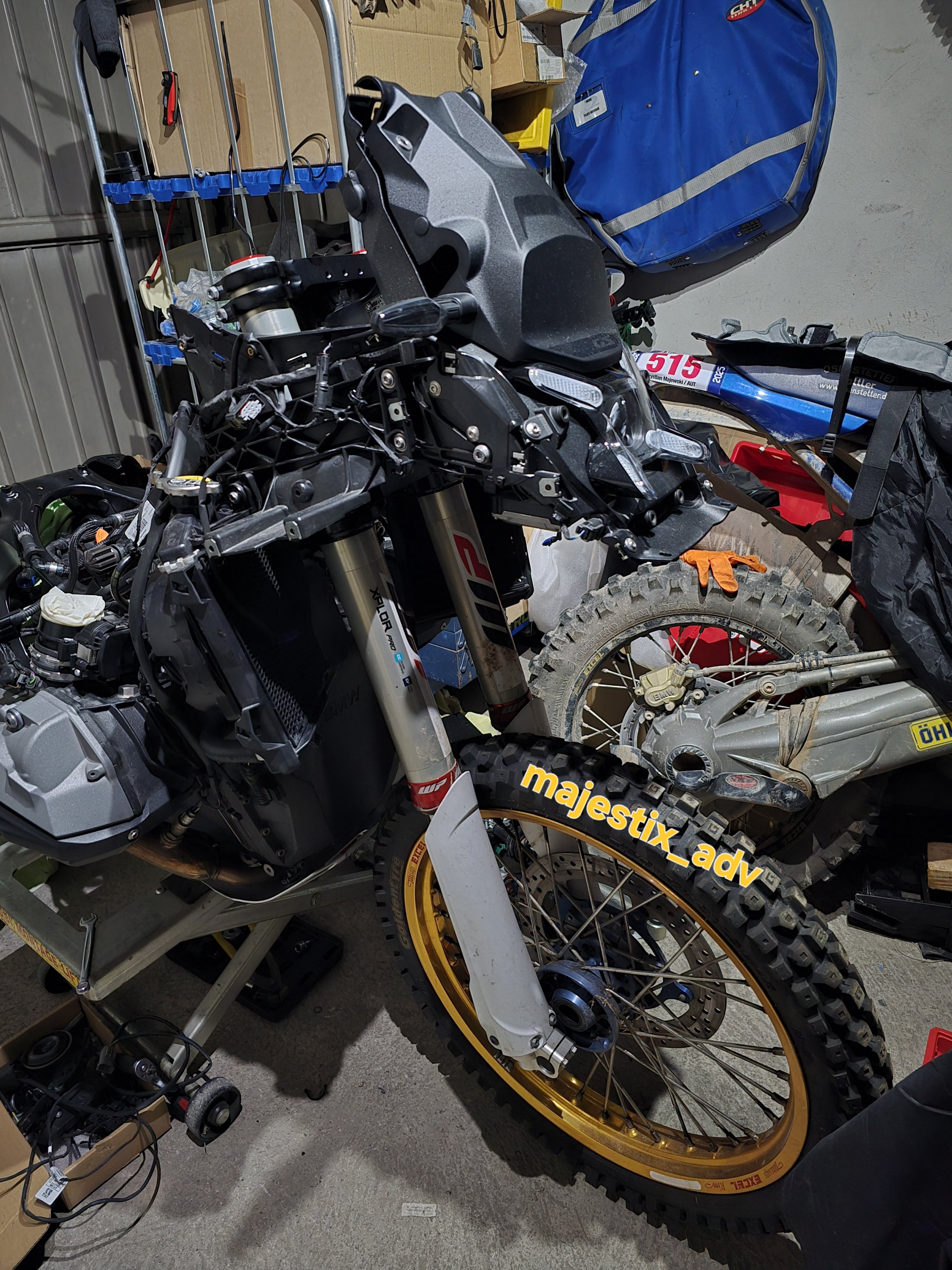

Nun ist es passiert…
Nein, Spaß beiseite – heute war ein ganz besonderer Tag!
Die neue Gabelbrücke ist angekommen – und nicht nur das: Die Gabel und die Felge sind auch schon dran. Natürlich erstmal alles nur provisorisch, um zu prüfen, ob es irgendwo Probleme gibt. Und was soll ich sagen? Es sieht jetzt schon einfach brutal gut aus! Ich stand wirklich eine Weile davor, völlig überwältigt. Nach so langem Träumen und Planen endlich etwas Greifbares zu sehen – das ist ein unbeschreibliches Gefühl.
Jetzt geht’s ans Eingemachte: Das Bike muss zum Rahmenbauer. Vorher sind noch ein paar Vorbereitungen nötig, aber sobald das erledigt ist, startet die nächste große Phase.
Kenner werden wahrscheinlich sofort sehen: Der Lenkkopfwinkel braucht noch mehr Spielraum. Mit 300 mm Federweg muss genug Platz vorhanden sein, damit der Reifen bei vollem Einfedern nicht streift. Oben ist zum Glück ausreichend Platz vorhanden, was auch für den neuen Rahmen etwas Flexibilität bedeutet. Der Lenkkopfwinkel wird am Ende ähnlich sein wie bei der HP2 oder der R900RR – also perfekt für den Rally-Einsatz.
Was die Felge angeht: Wahrscheinlich wird eine neue her müssen. Ich lasse mir aber noch etwas Zeit, um herauszufinden, welche Option die beste ist.

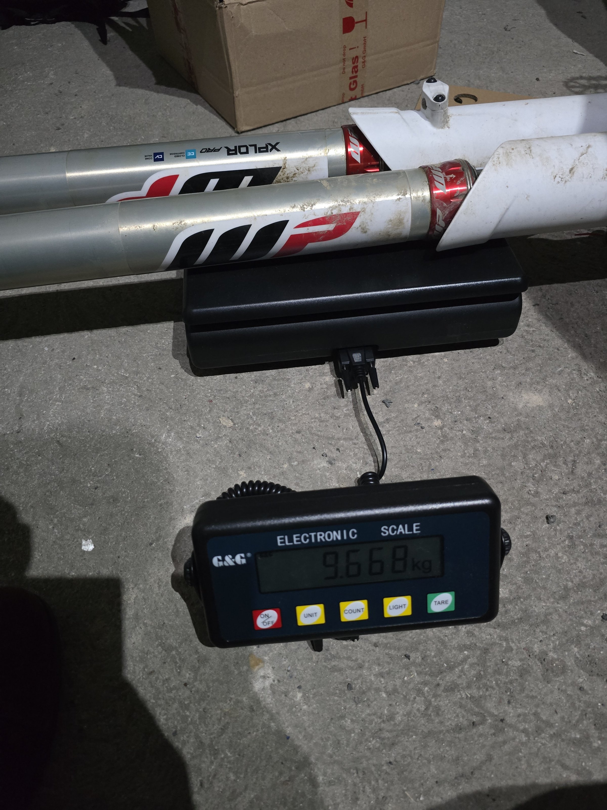

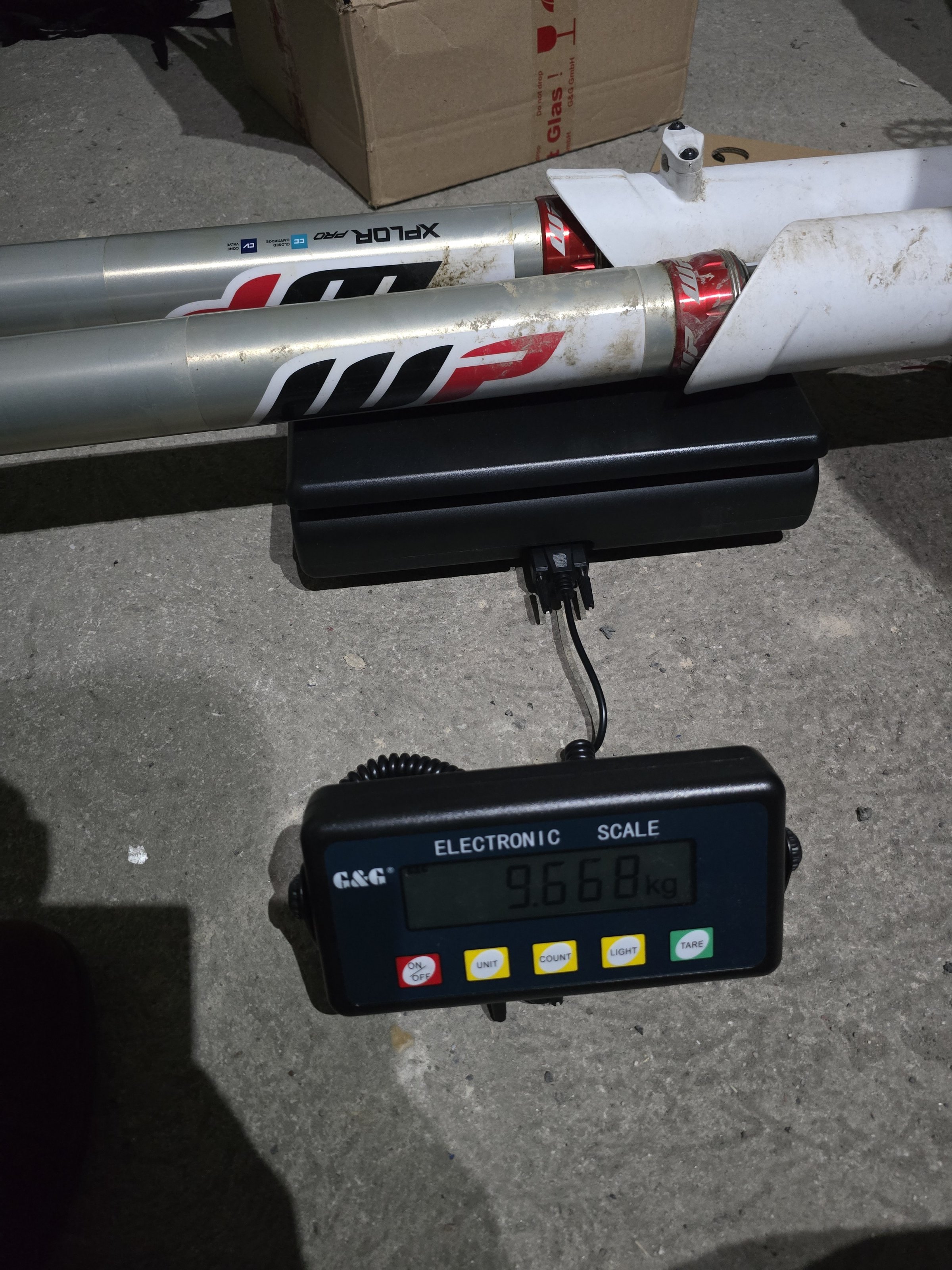

Gewicht is nur die Gabel einmal.
x-file
x-file
10.11.2024
802
R 1300 GS Trophy
Die Gabel empfinde ich recht leicht. Wie schwer war die Originale?
