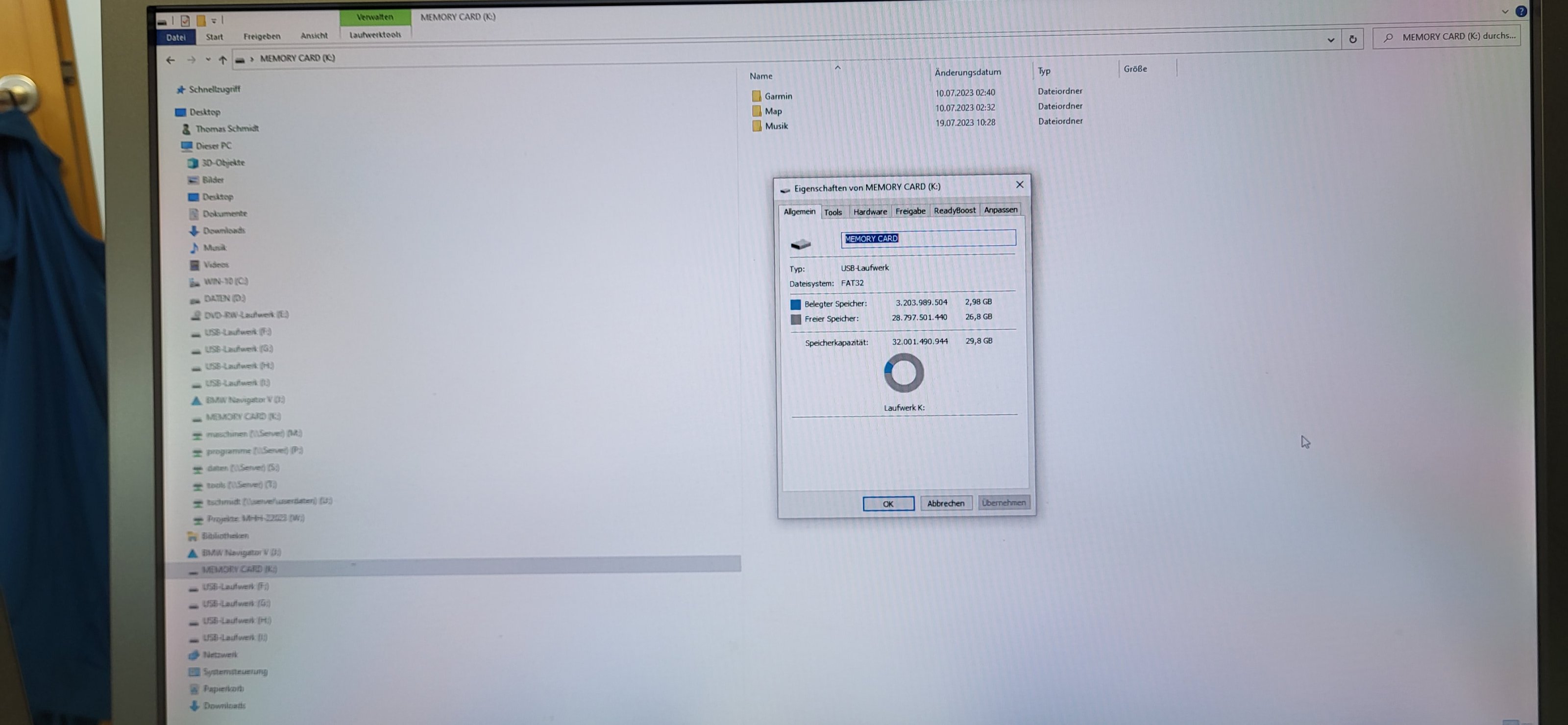

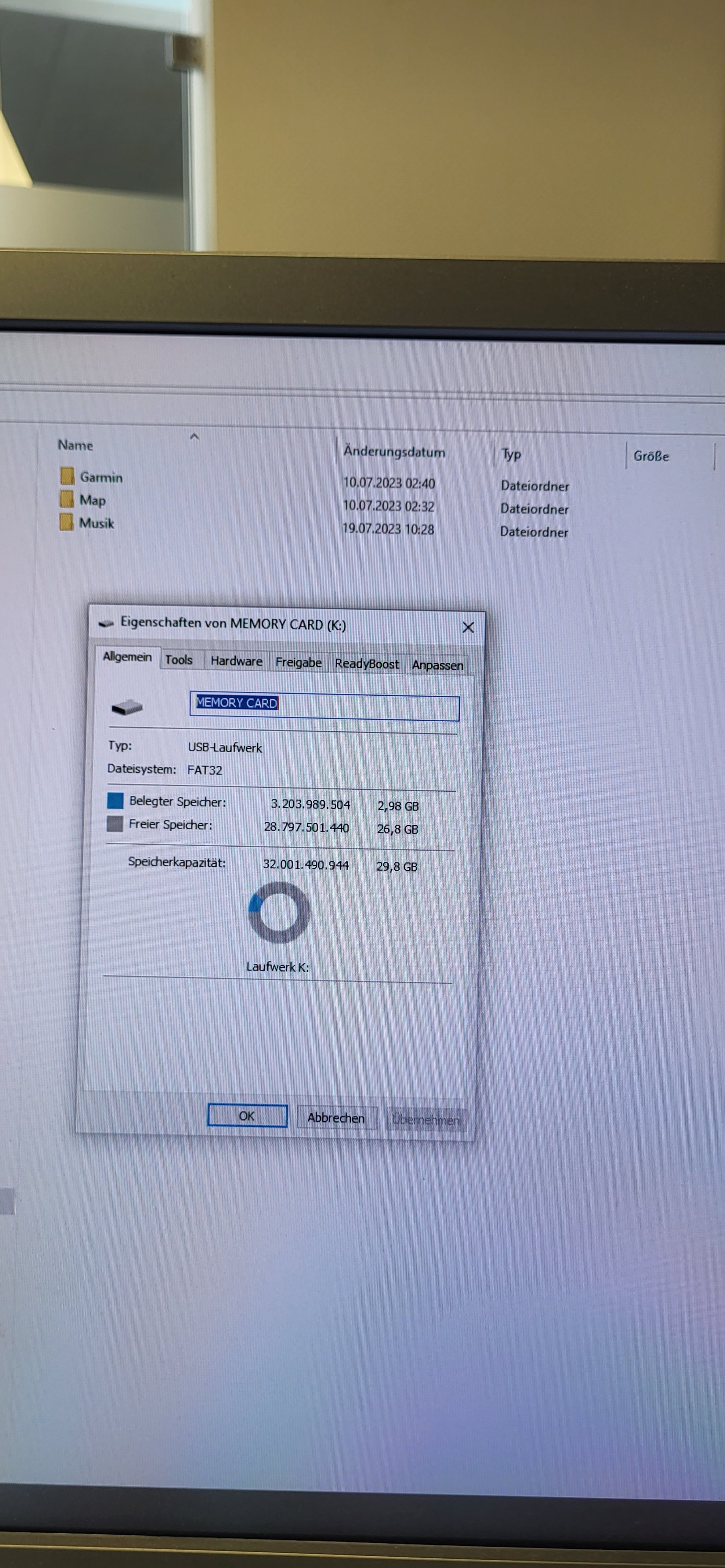

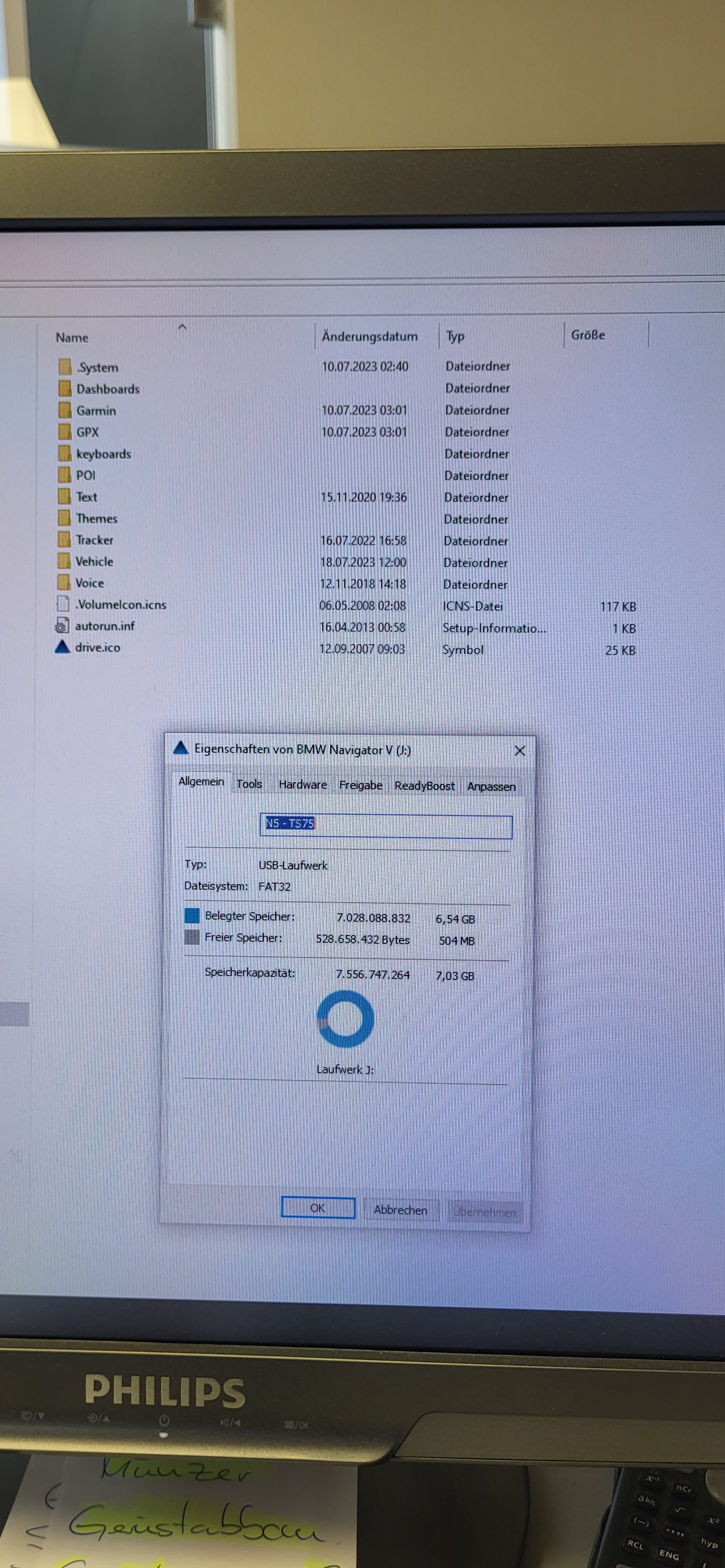

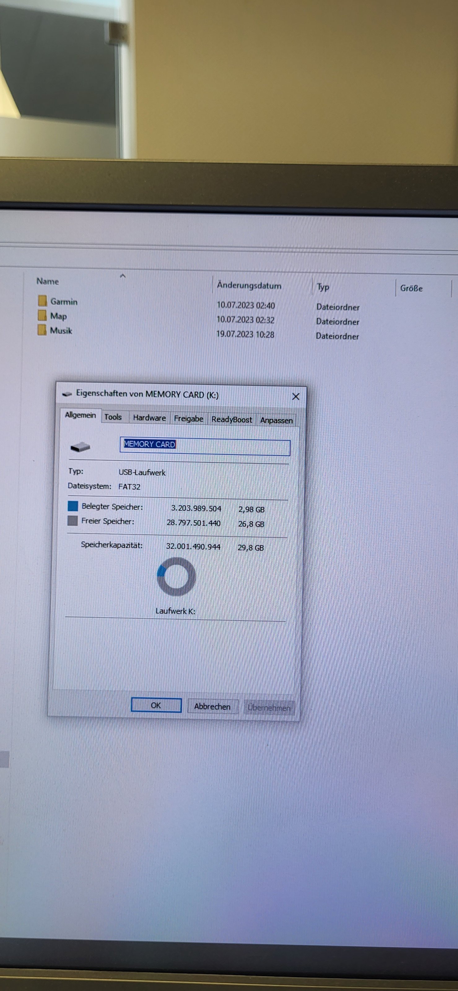

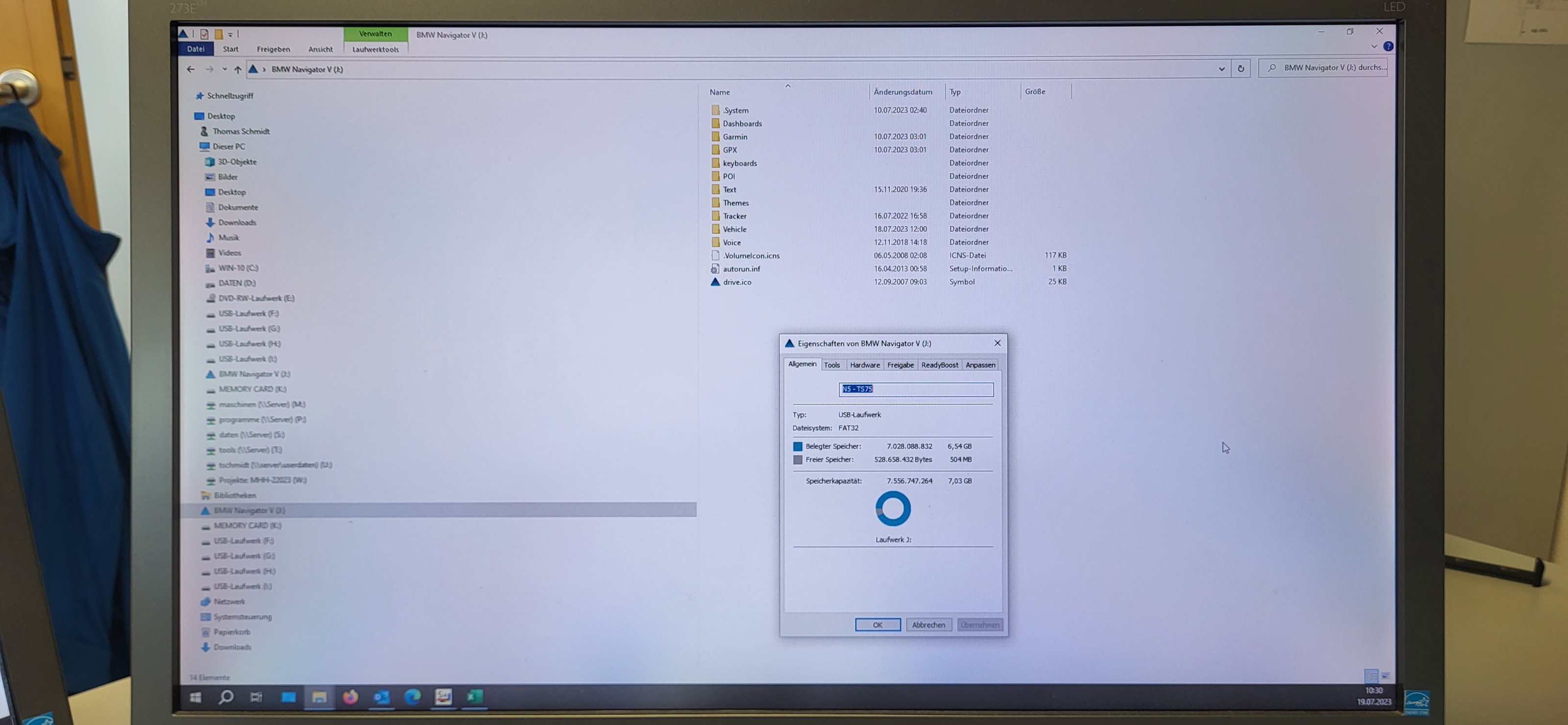

Servus zusammen, kurzes Update
Gestern Abend habe ich Zuhause leider nichts mehr auf die Kette bekommen, ich konnte machen was ich wollte, mein PC hat die externe SD-Karte nicht erkannt
Heute morgen an der Arbeit erstmal ein Update von Garmin-Express auf dem Rechner durchgeführt
Danach das Navi von Mass Storage auf MTP zurückgestellt
Dann das Navi an den PC angestöpselt, und siehe da, die Karte sofort erkannt und ein Update aufgespielt
Danach habe ich das N5 wieder auf Mass Storage umgestellt und nochmal an den PC angestöpselt
Alles so wie es sein soll, siehe Bilder
Ich hoffe man kann etwas erkennen
Was mich schon wieder wundert, das der Speichplatz vom N5 schon wieder fast voll ist
Hat einer eine Idee was noch zu löschen geht, bzw. was man auf die SD-Karte rüberschieben kann?
Wäre für Tipps dankbar
Gruß Thomas
