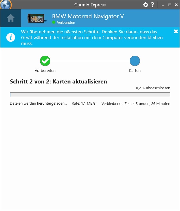

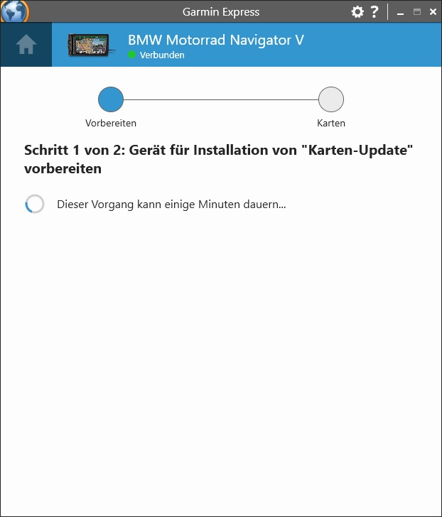

Bei mir führt das Umstellen auf "MTP Auto Detect" nur dazu, daß sich beim Versuch, die Karten zu installieren, dieses Fenster ohne Ende "dreht":GE_4.jpg

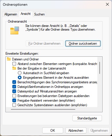

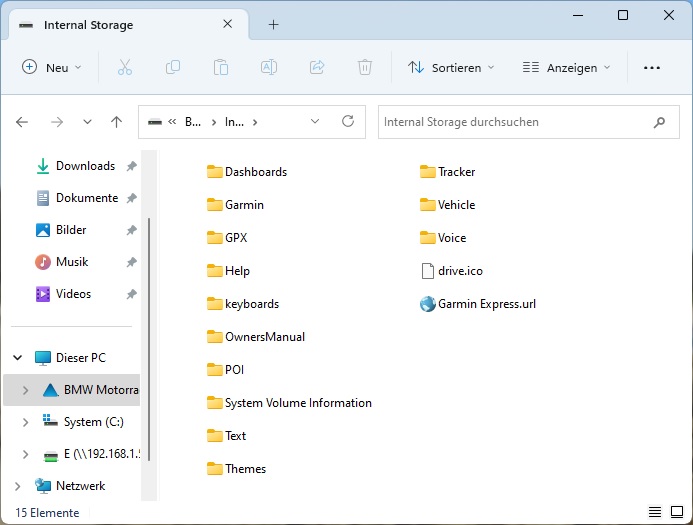

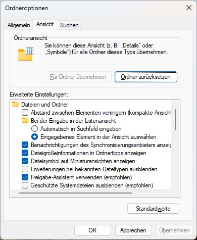

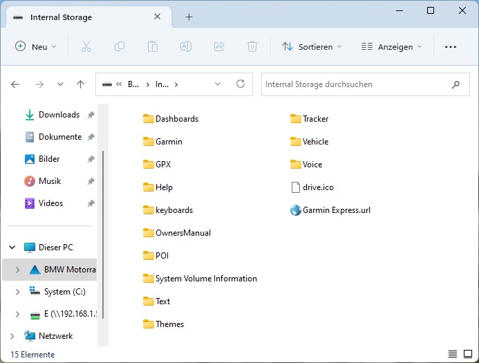

Noch eine Frage zum Thema "MTP Auto Detect":
Wie komme ich an das Verzeichnis ".System" (mit dem Punkt am Anfang!) im Hauptverzeichnis des Gerätes ran?
Egal, was ich mache, es ist nicht sichtbar.

das Verzeichnis „.system“ ist im Modus MTP Auto Detect nicht verfügbar.
Du musst nach dem Kartenupdate wieder auf Mass Storage umstellen.
Ist einer der Gründe warum ich eigentlich immer Mass Storage eingestellt hatte.
Nur zum Update wegen dem SD-Karten Bug hatte ich auf Auto Detect umgestellt.

In den Optionen des Explorers hast du ja laut Screenshot bereits die Systemdateien angezeigt.
Als nächstes noch mal schauen, dass du "Versteckte Dateien und Ordner" auch anzeigen lässt.
