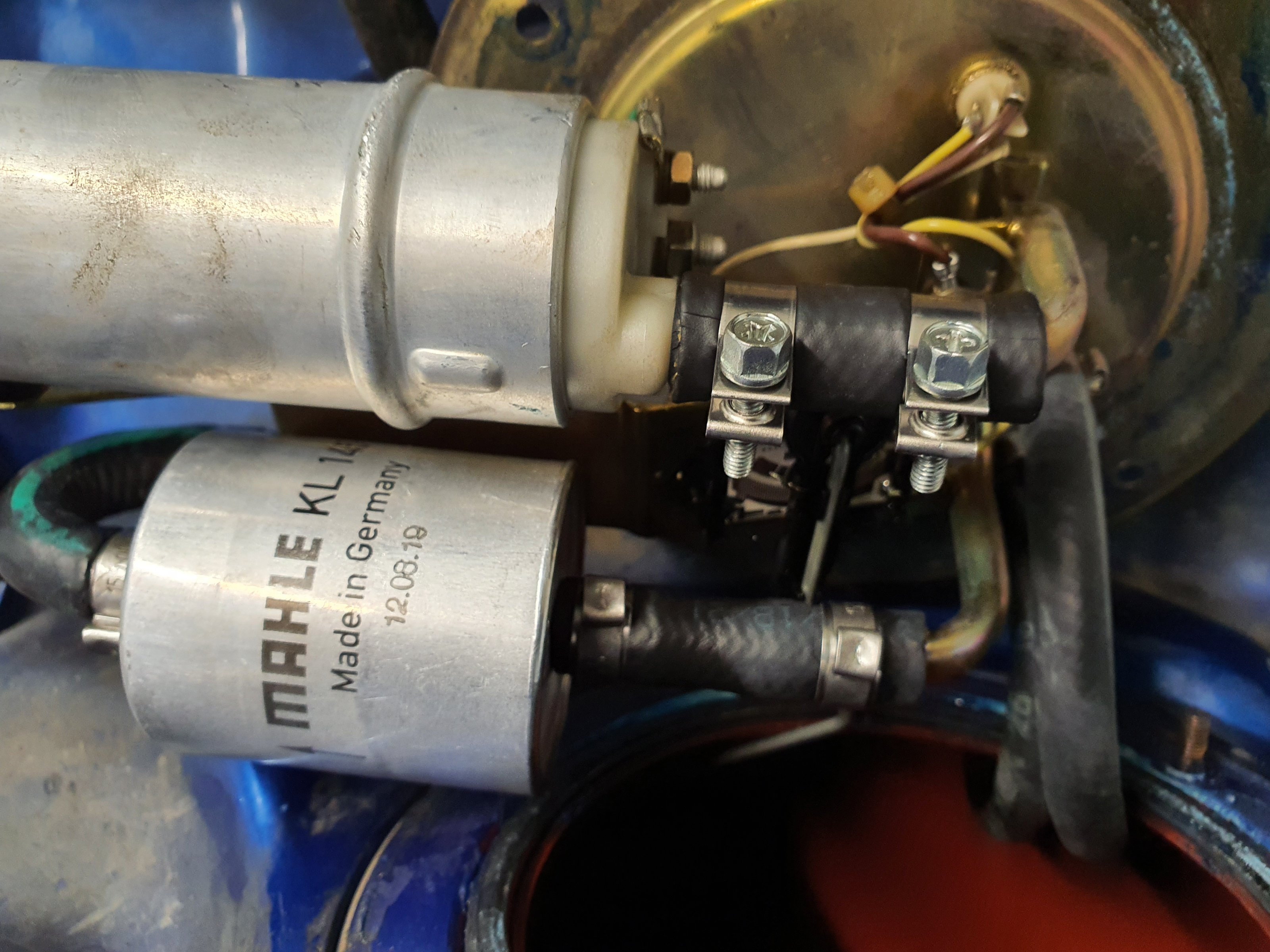

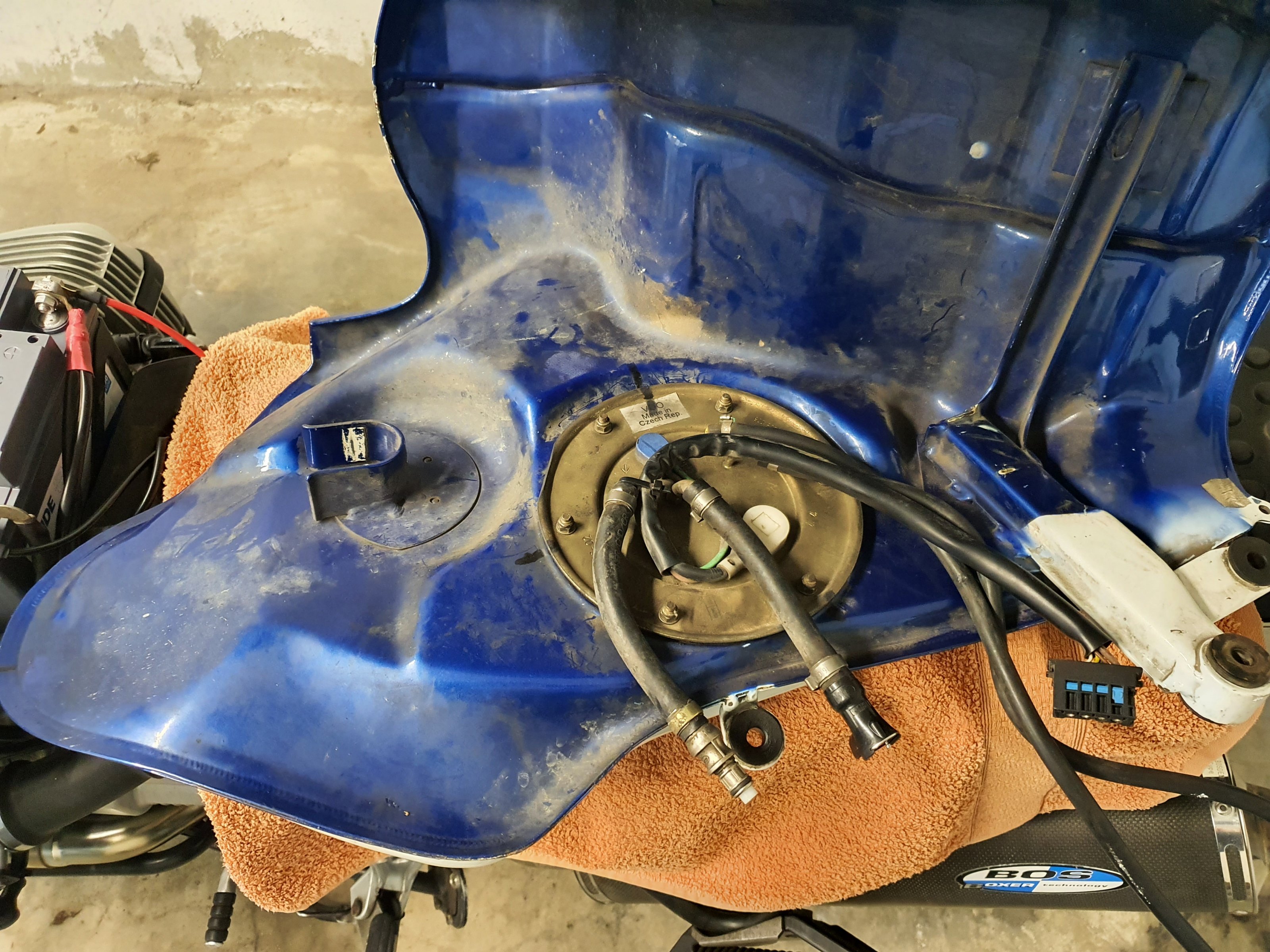

Sooo, heute dann war es soweit. Neues Material ist eingetroffen (Dank Tills Super Service) und aus geht´s zum Pumpentausch. Bei entsprechender Vorbereitung wie Einlesen ind die Materie und Bereitstellen der entsprechenden Werkzeuge kann es ja losgehen.
Erst mal herangekämpft:
.. und dann schon die erste Überraschung:
... den Schellen nach zu urteilen wurde die Pumpe schon einmal erneuert. Wann lässt sich aus den vorhandenen Unterlagen nicht mehr feststellen:

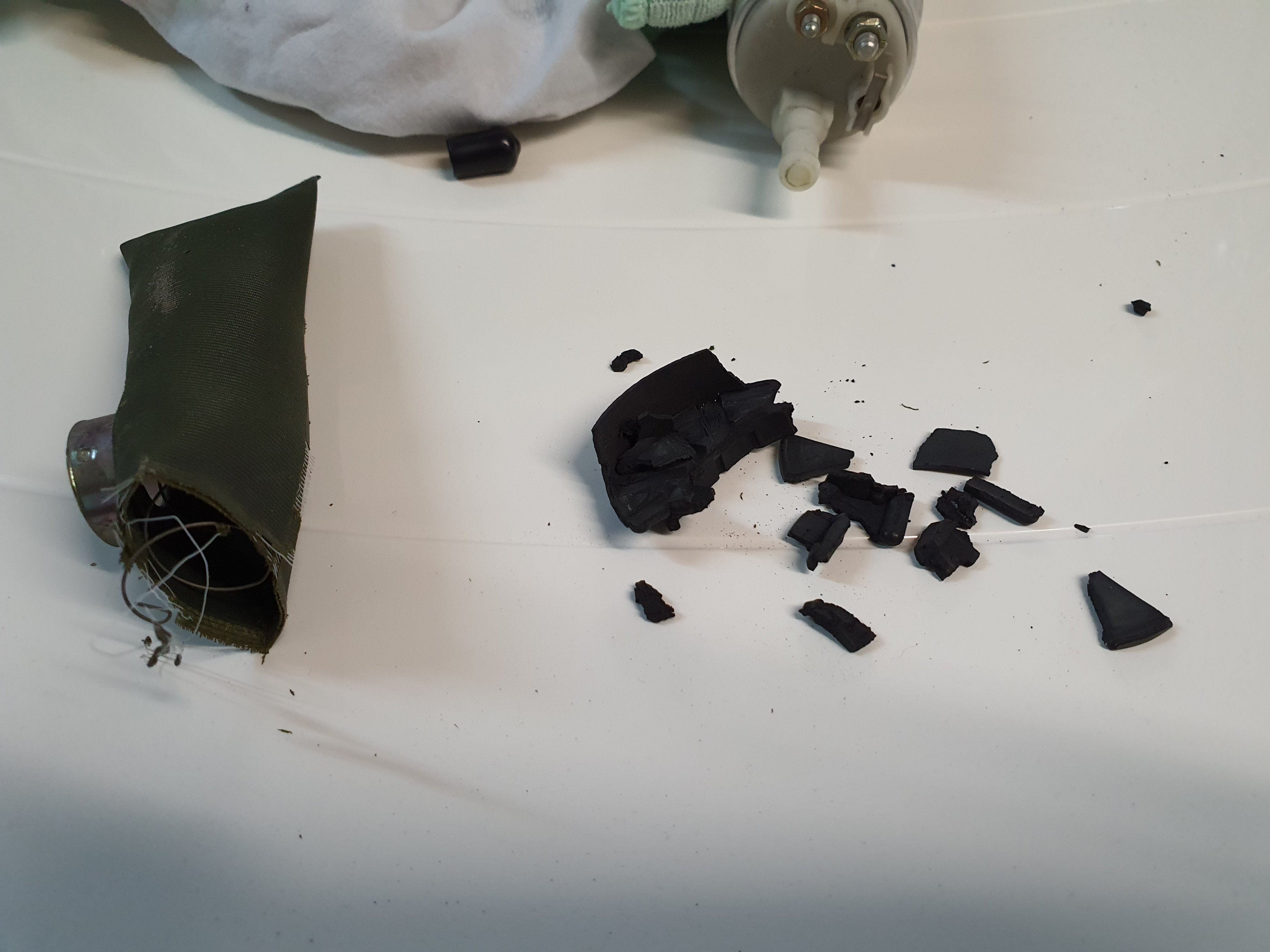

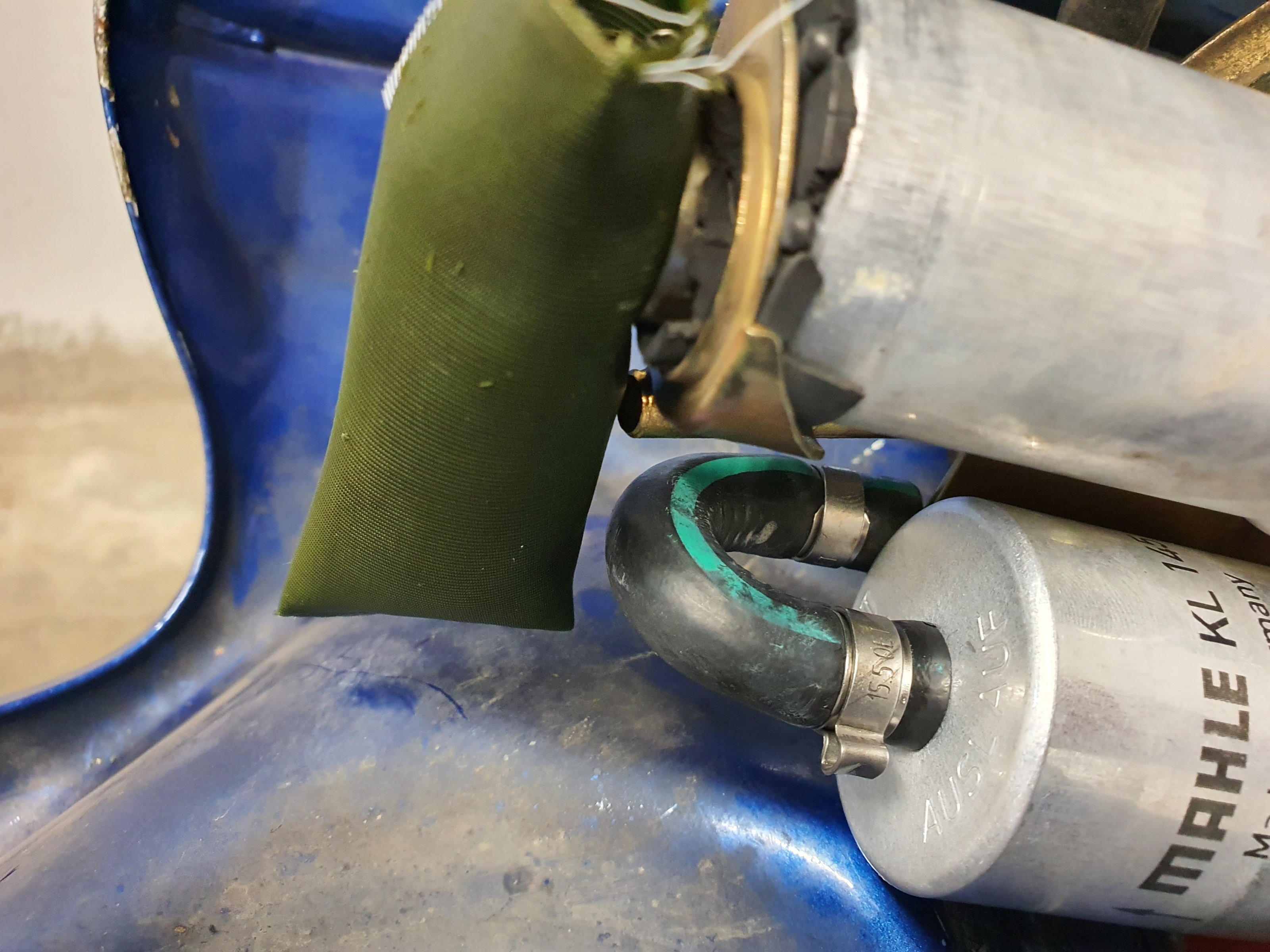

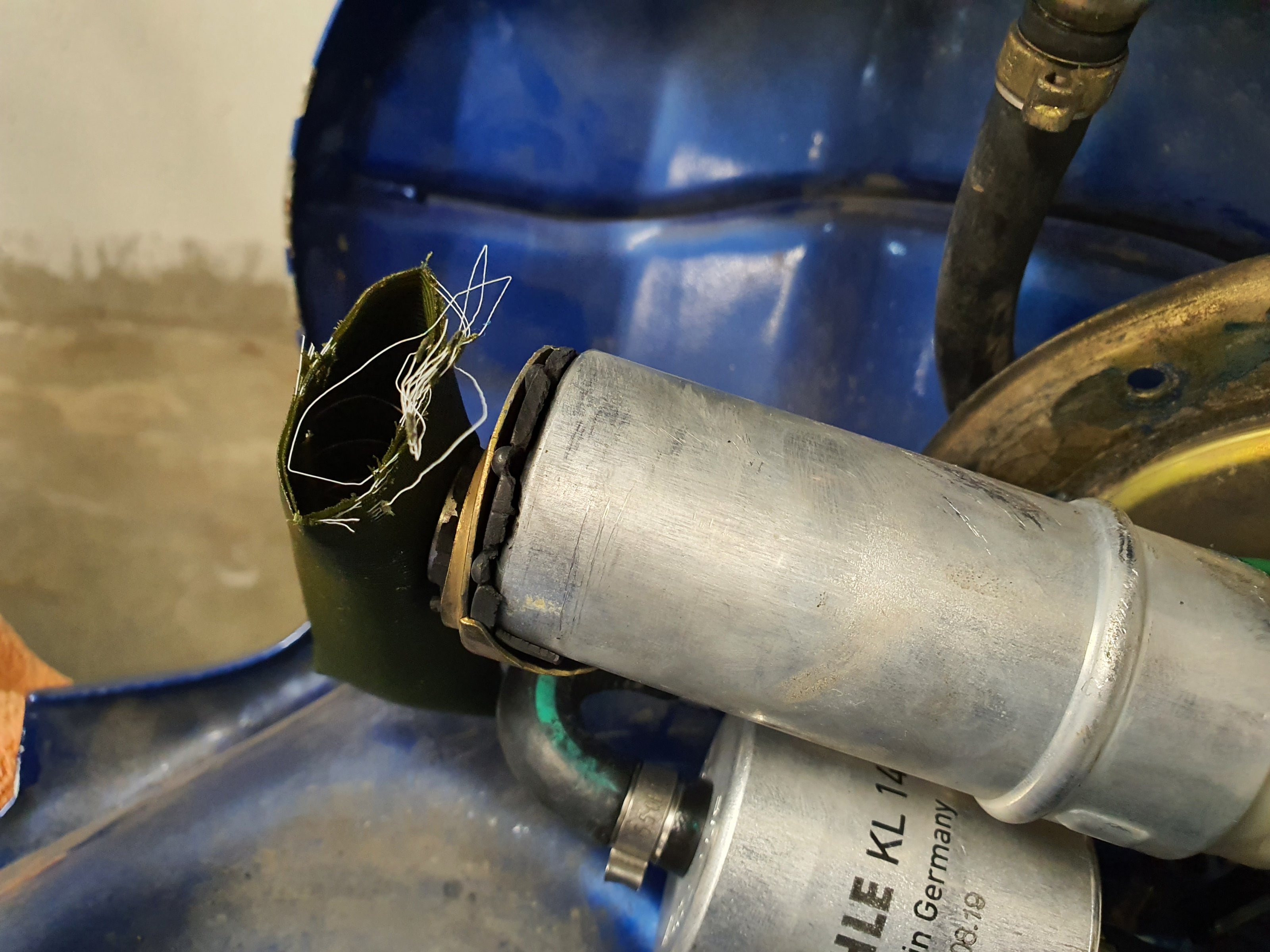

Jetzt wird es spannend. Das sind die "Reste" des Vorfilters und des Schwingungsdämpfers:
Filter (Datiert) und Schlauchbogen wurden ebenfalls schon gewechselt:
In der neuen Pumpe ist in der Einlaßseite im Flansch wo der Vorfilter draufkommt noch ein kleines Sieb drin. Das fehlt bei der ausgebauten Pumpe gänzlich. Mit an Sicherheit grenzender Wahrscheinlichkeit wurde ein Bruchstück des ausgehärteten Schwingungsdämpfer durch den defekten Vorfilter und das fehlende Sieb eingesogen und hat die Pumpe blockiert. Ich werde sie mal spaßenshaber öffnen.
Alles penibelst gereinigt und wieder zusammengebaut. Ein wenig Sprit in den Tank und alles getestet und sie tut´s wieder.
