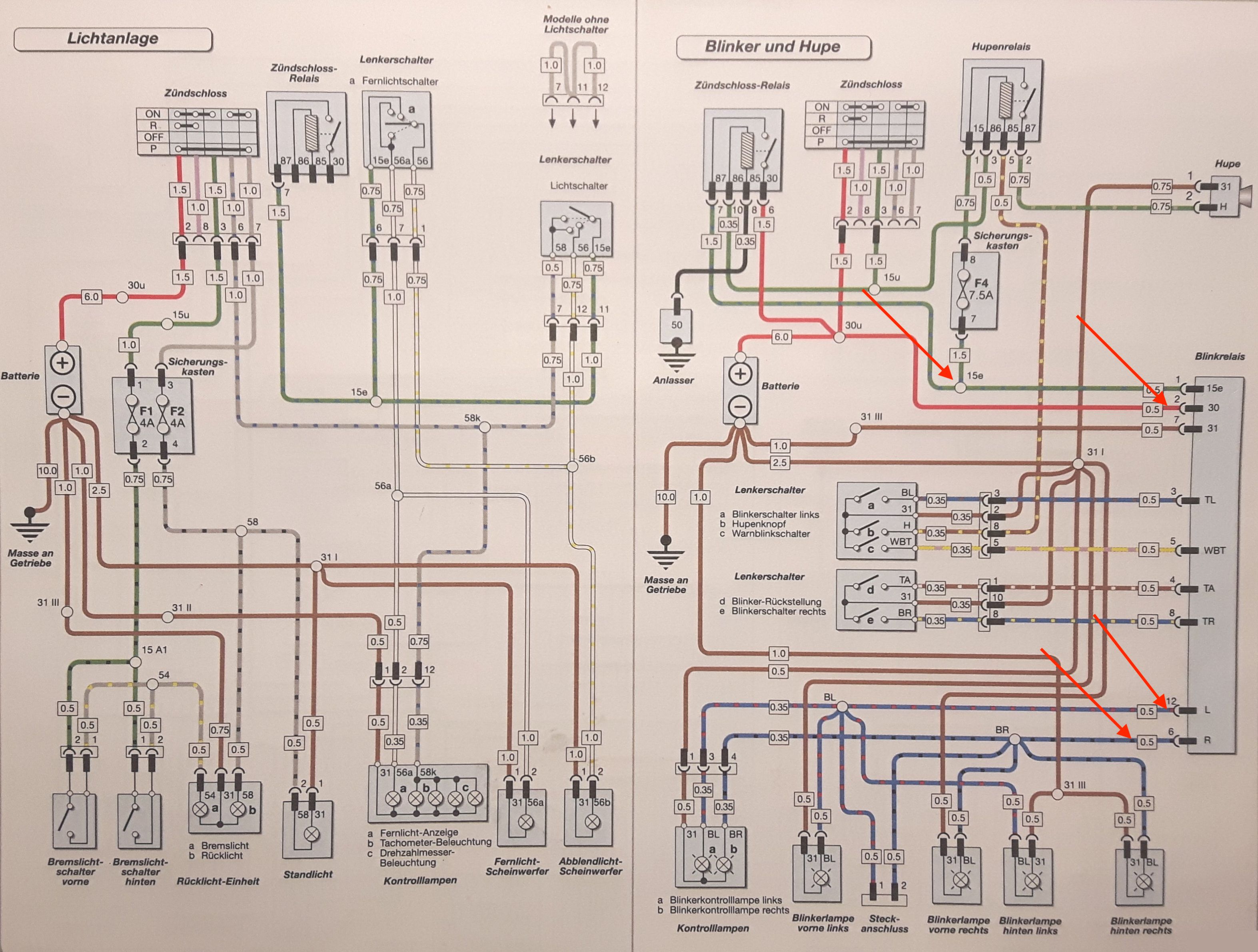

Also wenn das Blinkerrelais nicht drinnen ist, dann gibt es keine Verbindung von Plus zu den Blinkern.
Siehe Unten bei den Pfeilen:
Für mich bleiben nur übrig:
Ein Problem mit der DWA, die schaltet das ein und läßt nichts anderes zu.
Der Kabelbaum.
Ich würde aber vermutlich zuerst bei der DWA ansetzen und die ausschließen.

Laut dem obigen Schaltplan ist die Steckverbindung mit "Steckanschluß" bezeichnet (rechtes Blatt unten knapp links von der Mitte) und laut Powerboxer befindet sich diese Steckverbindung vermutlich am im Bild bezeichneten Platz. https://www.powerboxer.de/images/stories/elektrik/Steck_u_Tank/StuTMo05-1t.jpg
In den Ecken würde ich mal stochern. Die zwei Leitungen "Steckanschluß" gehen auf jeden Fall zu den Blinkleuchten. Das kann aber nicht alles an Verbindungen zum Bordnetz sein, weil das Ding ja auch noch Saft braucht.
