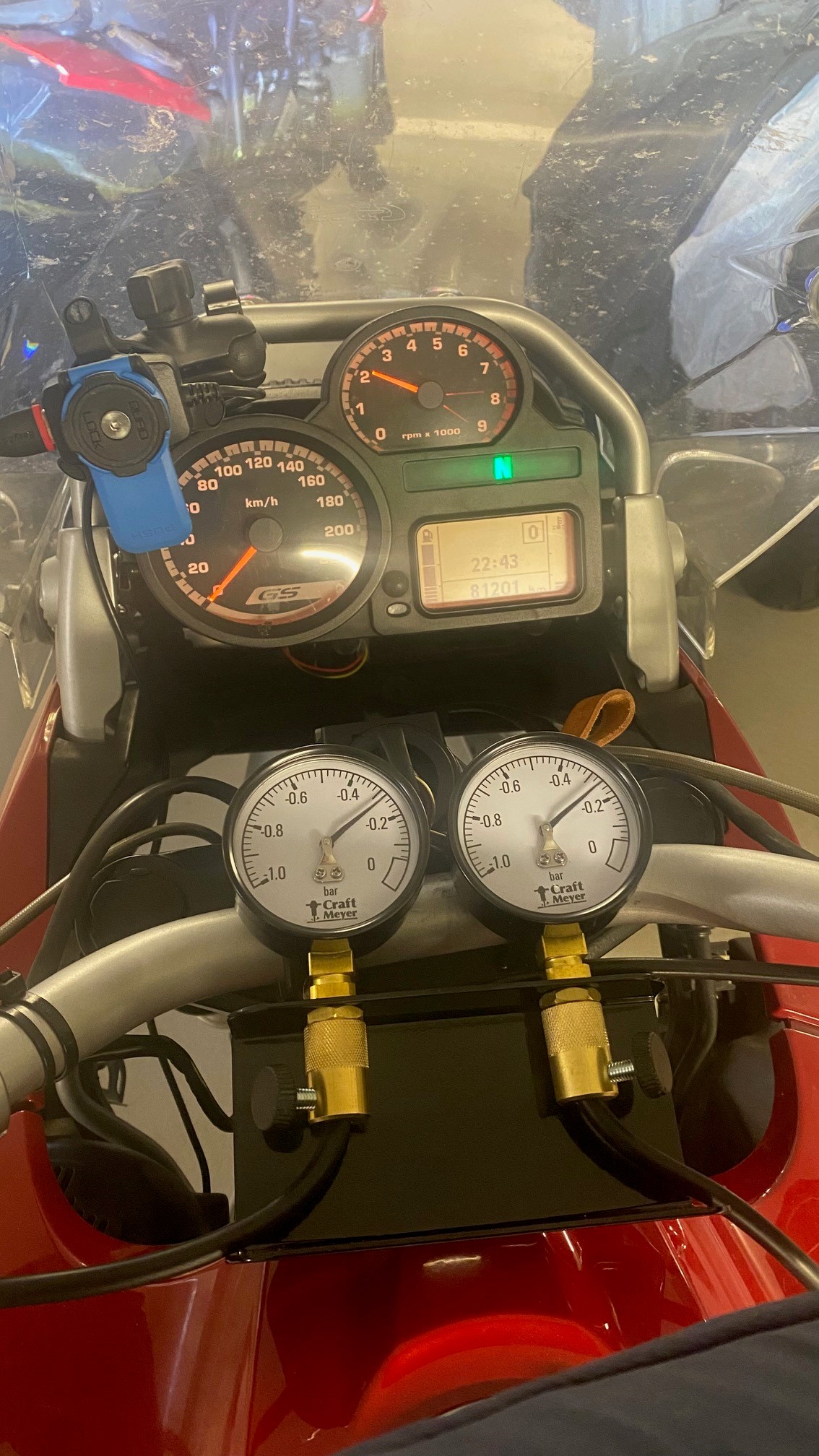

So es folgt des Rätsels Lösung:
In der Mittagspause zu Louis getuckert mit der 700er GS meiner Freundin - dort Kontaktspray + Synchtester gekauft.
Voller ELan nach Hause Ding zusammengeschraubt und an die GS angeschlossen - siehe da, das Ding is fast perfekt synchronisiert über alle Drehzahllagen. Erstmal wieder ein Dämpfer weil gedacht dass es ja an der Synchro liegen könnte.
Wollte mich dann ans Kerzenbild machen um zu sehen welcher Zylinder evtl. zu mager läuft.
Mach die abdeckung zur Zündspule vom linken Zylinder ab - ist DER STECKER EINFACH AB.:furious: (der direkt an der Zündspule)
Manchmal kommt man beim Schrauben an Dinge ran, die man gar nicht demontiert und deshalb auch nicht bei Fehlern auf korrekten Sitz / Platz prüft.

Zwei Fragen bleiben:
So jetzt hab ich 70,- für den Synchtester bei Louis ausgegeben - lohnt es den zu behalten, oder verstellt sich die Synchro eh nie und ich bring ihn zurück?
Bin gestern somit ca. 30km nur mit Nebenzündkerze gefahren links --> sind hier Folgeschäden zu erwarten wg. unvollständiger Verbrennung o.ä.?

DEN Synchrontester hätte ich niemals gekauft.
Die Uhren sind viel zu ungenau, um den Boxer feinfühlig einzustellen.
BTW, um die 12er zu synchronisieren, müssen die Stepper abgesteckt werden, hast du das gemacht?
Kauf dir aber nix mit Uhren.
Ist ungeeignet.
Ich schwöre auf Twinmax.
Und ich auf Schlauchwaage.
Yes Stepper abgesteckt :) kann zu dem Louis Kram jetzt keine Bewertung abgeben - werde ihn aber zurück bringen denke ich :)
