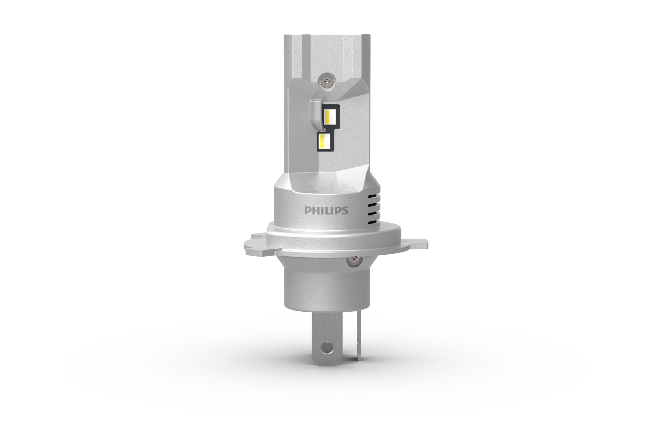

Stimmt nicht ganz, da die Philips der neuen Generation keinen ausladenden Sockel mehr hat. Passt genau o rein.

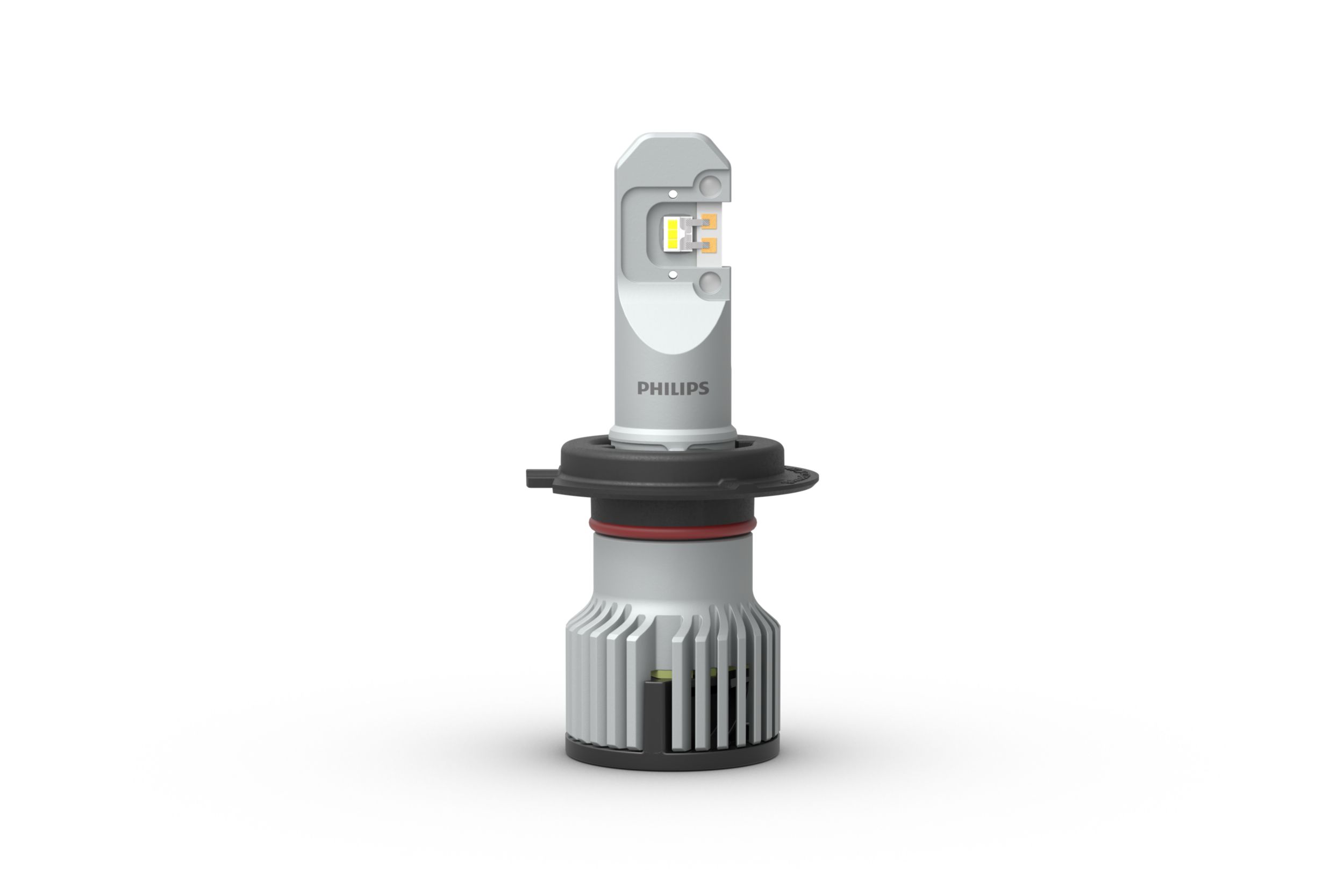

Gibt es bisher aber nur als H4 LED und damit hier (H7 LED) nicht anwendbar? Zudem fehlt (vermutlich) trotz allem die ABG von Philips für diese Anwendung. Also bleibt's illegal, wie man es auch dreht und wendet.
Produkt Philips Ultinon Pro6000 Boost HL Motorradlampen LUM11972U60BX1/10 Motorradlampen kaufen
H7 LED: https://images.philips.com/is/image...d04d84bd28d01b20400a41f70?$pnglarge$&wid=2500
Produkt Philips Ultinon Pro6000 Boost HL Motorradlampen LUM11342U60B2X1/10 Motorradlampen kaufen
H4 LED: https://images.philips.com/is/image/philipsconsumer/74f6f85d3dea45ce9138b20400a47c1b?$pnglarge$&wid=2500

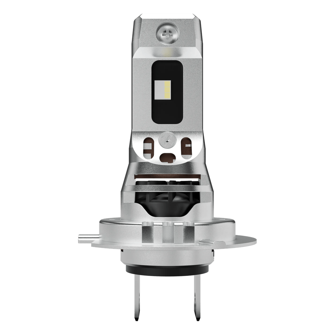

P. S: Osram verkauft tatsächlich (inzwischen auch) eine größenreduzierte H7 LED, die eventuell besser ins Gehäuse paßt(e), aber mit der ABG dürfte es sich (vorläufig?) gleich verhalten wie bei Philips. Illegal, solange es keine ABG des jeweiligen Herstellers gibt. Aus die Maus!
https://look.ams-osram.com/transform/2c243bd1-dcca-4ae0-addb-024b2e6cc80a/NIGHT-BREAKED-LED-SPEED-7?io=transform:fit,width:1080,gravity:center
